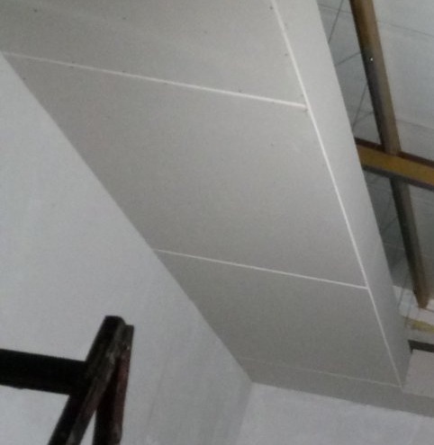

Ренде също имам, даже две съм си взел понеже съм забравил първото купено...
ето такова ренде имах предвид
Виж какъв хубав канал става за пълнене с лепило...снимката е отдалеч, но се разбира за какво става на въпрос...
0-02-04-dbf56c53c5d65c2222e3e9d9c0b4a1d58524e87e615d8111d5123d76199b6e2e_3c7c2bde.jpg
0-02-04-dbf56c53c5d65c2222e3e9d9c0b4a1d58524e87e615d8111d5123d76199b6e2e_3c7c2bde.jpg (37.54 KиБ) Видяна 3388 пъти

ето такова ренде имах предвид...
Мерси :)
Имам и такова, ма някво евтино взех е така да има и нещо не ми се получи баш баш с него като пробвах преди.
Абе варианти има :-D

Иначе хич да не ти пука за пукантото покрай видиите .. е тука се учих аз.. има доста пукнали и няма проблеми след 10 години.. фугите ги дялках с ножчето на място, перфоратора го бяхе взели назаем, а видиите ги завивах с 1000вата бормашина..

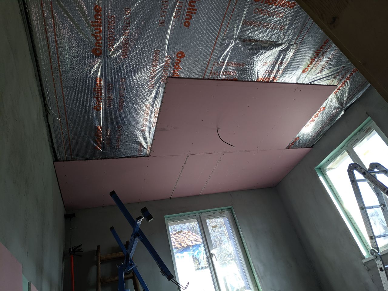

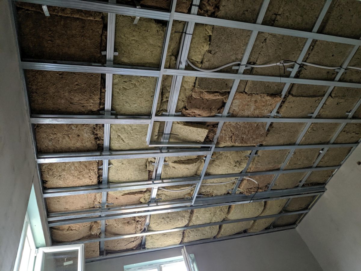

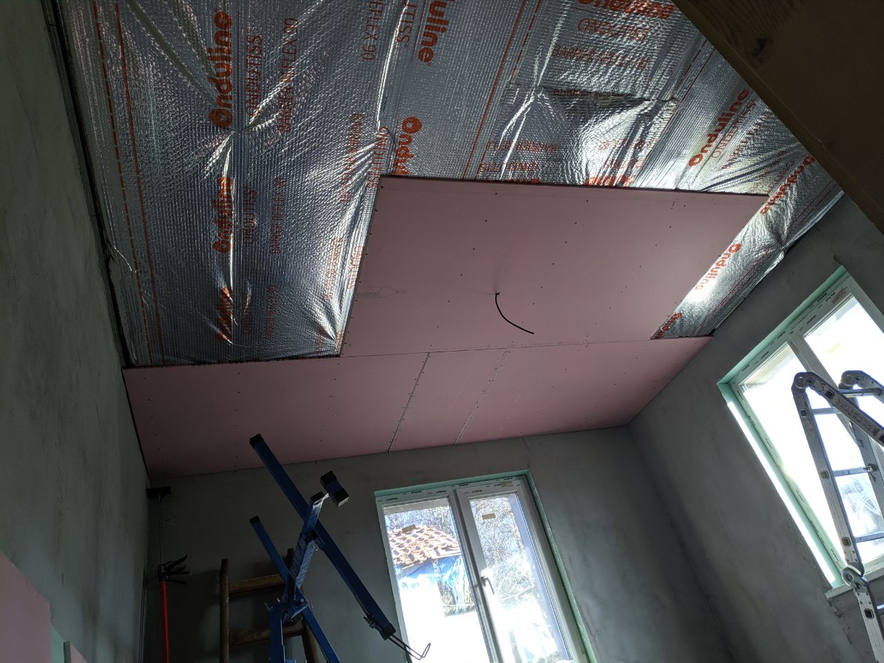

Продължаваме лека полека :)

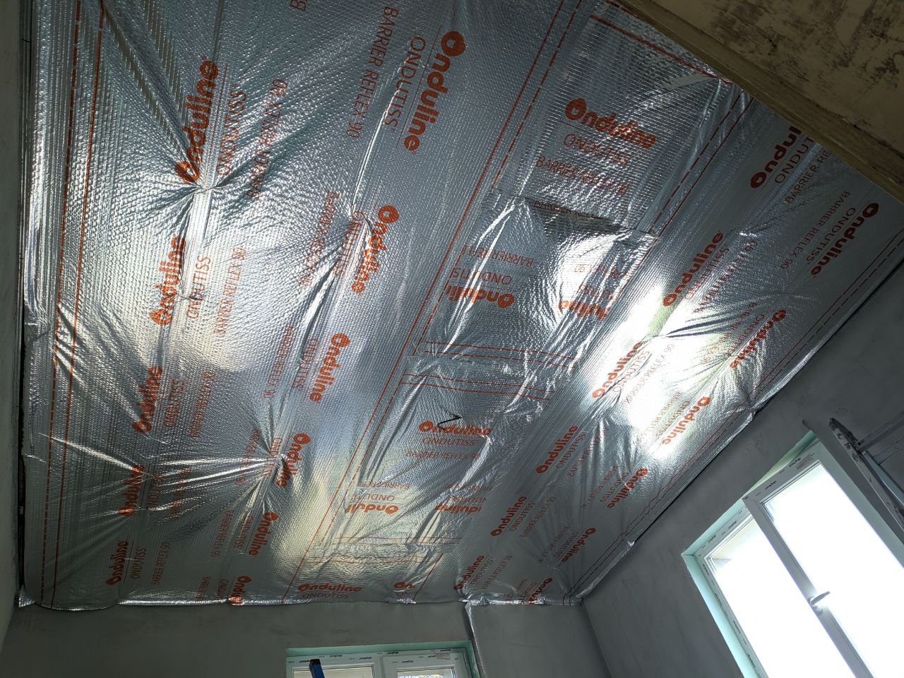

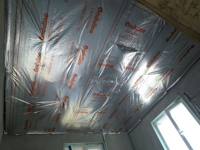

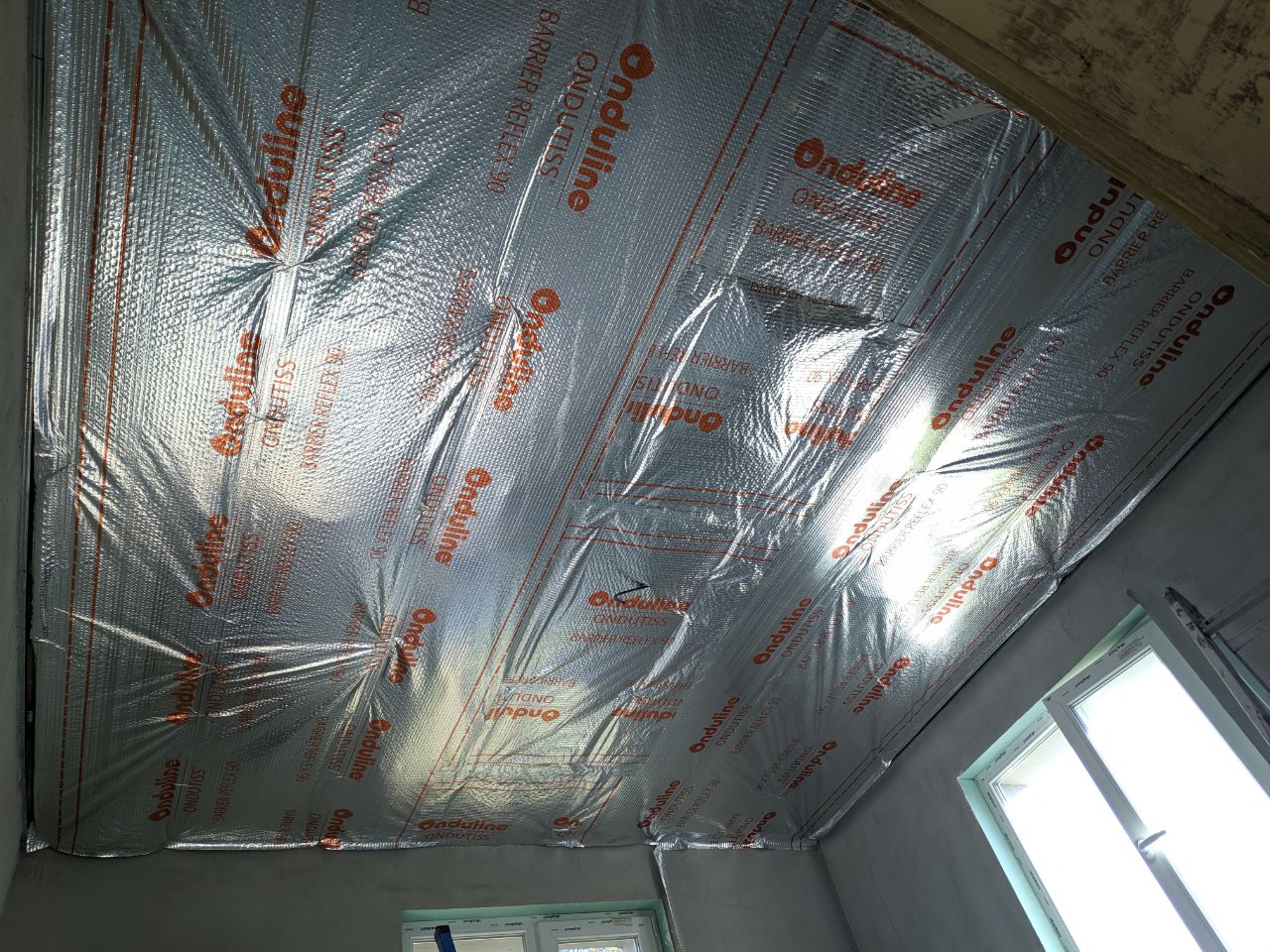

Тавана в детската е на средата вече. Оказва се, че както и да го опъваш фолиото все си се сбръчква на места :-D След първия профил пробвах да го разпъвам от средата, от есиния край към другия, паралелно по профилите....все тая.
Картона го кова с повечко рапиди, че профилите са ми някви "вафлени" и не знам колко държат.

Аз въртя с един бош 600 вата и накрайник за ГК. Не прибират хубаво обаче, направо превъртат в шиб@ните профили... ама вече е късно да преправям.
"Бояджията ше го оправи" така да се каже :-D

Хич да не ти пука. Къщето става патрон.
Фугите можеш и със сатен гипс да ги пълниш, с лента. Стъклофазерна . После шпакловаш 1 ръка сатен, 2 шиитрок , шкурка и боя.
Стените също. Където е мазано първо гипсово лепило с мрежа.
А прозореца е селен- мериш разстоянието и лепиш на топки Филип гипс, около 10см излиза. После го пълниш и накрая шпакловка. Където е над 7см с подложка се прави.

За фугите съм взел фюгенфюлер(чака ред :-D ), хартиена лента, ваничка и т.н. Бройкам клипчета в тубата засега, че още бая имам да наредя тавани доде стигнем до шпакловките. Нож 80 санта си взех също, да си улесня работата.

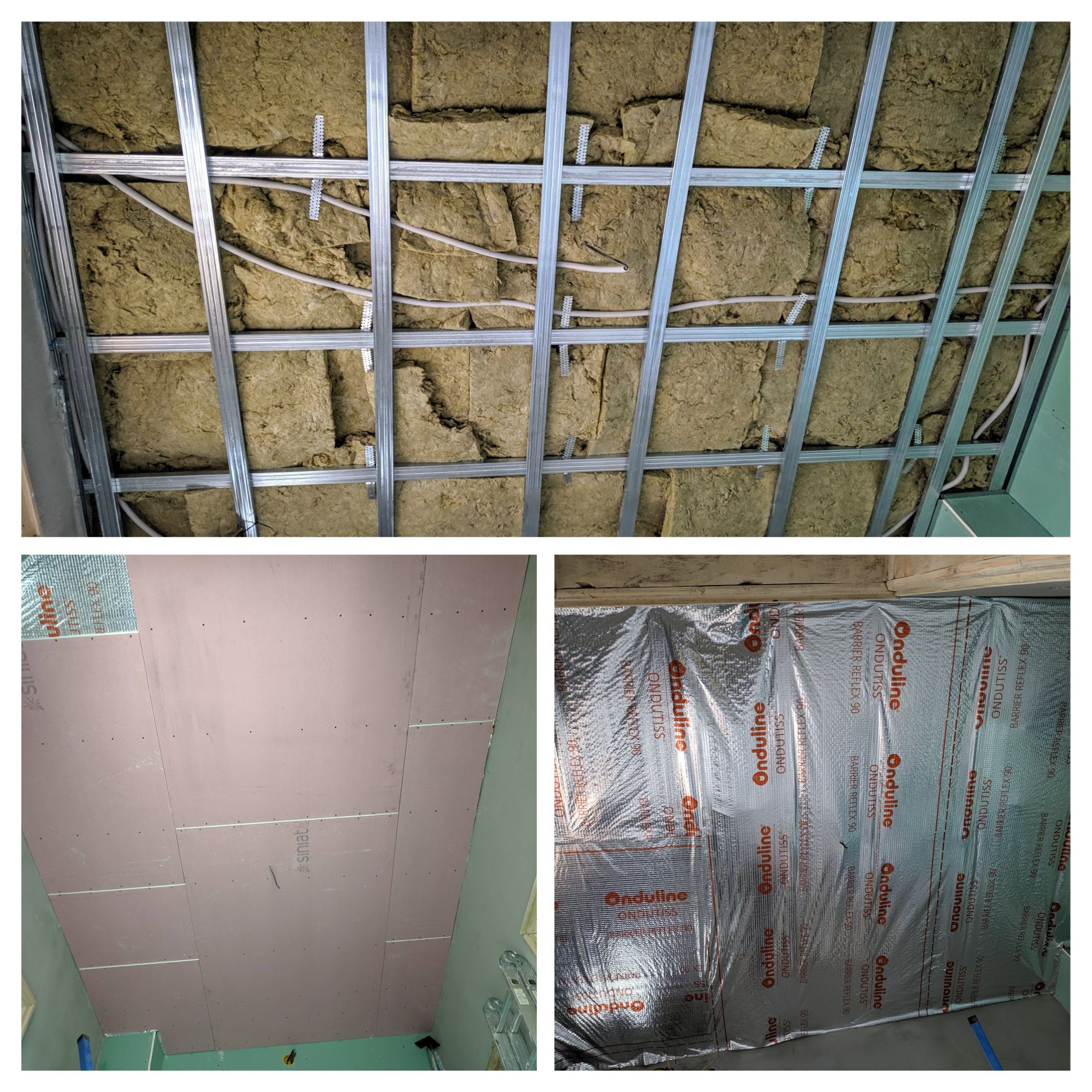

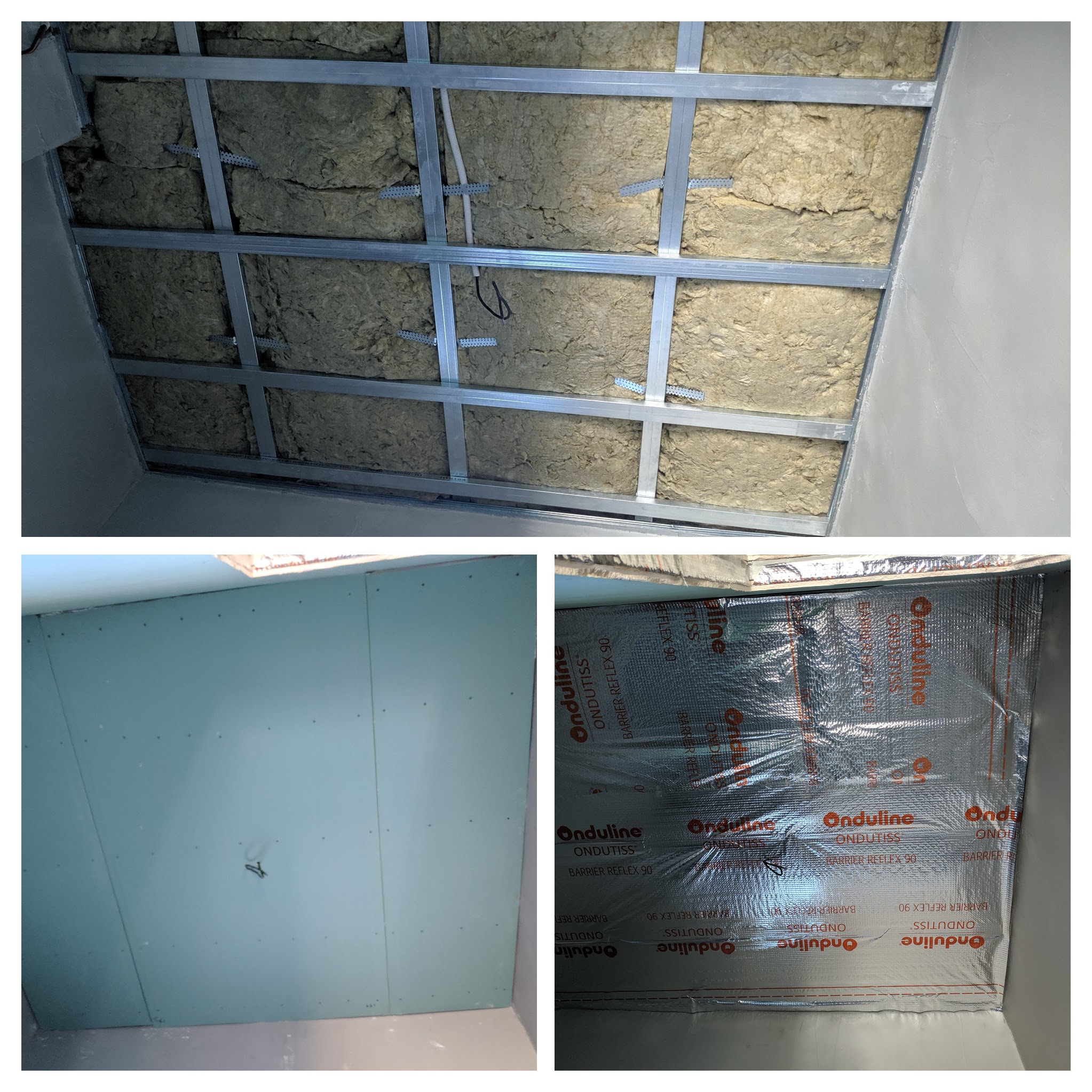

Sandman - специалист
Привет!
Да обновим малко статуса на проекта :)

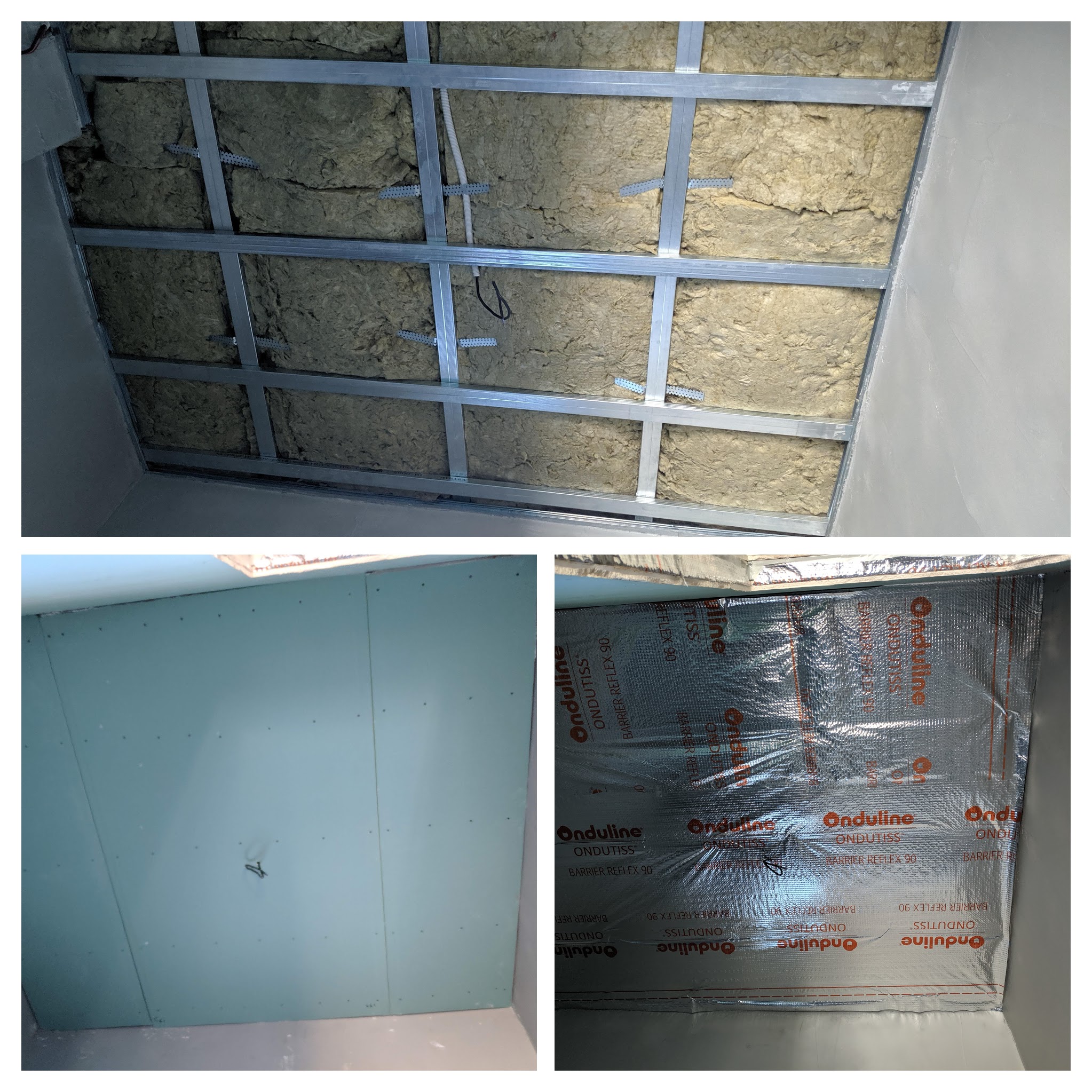

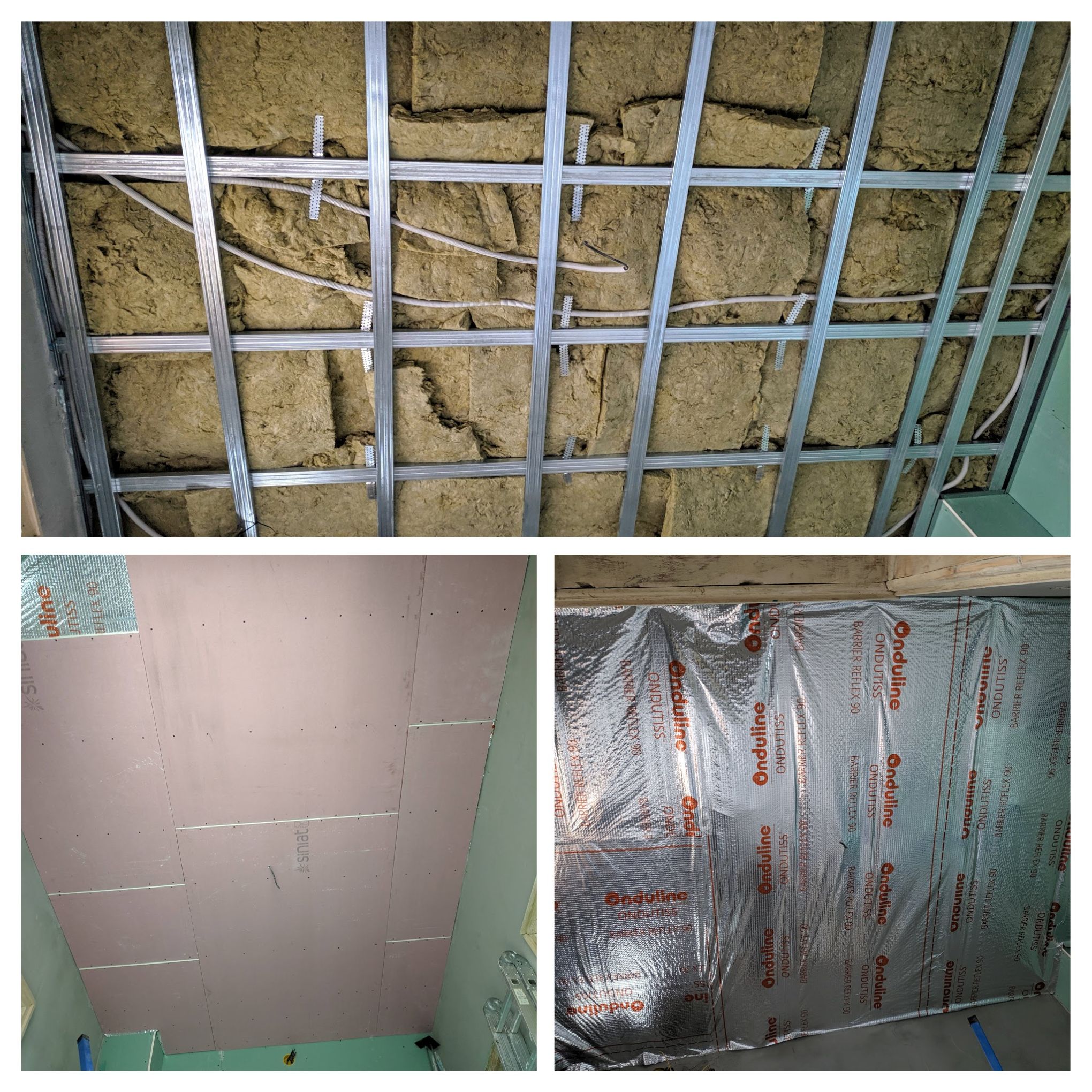

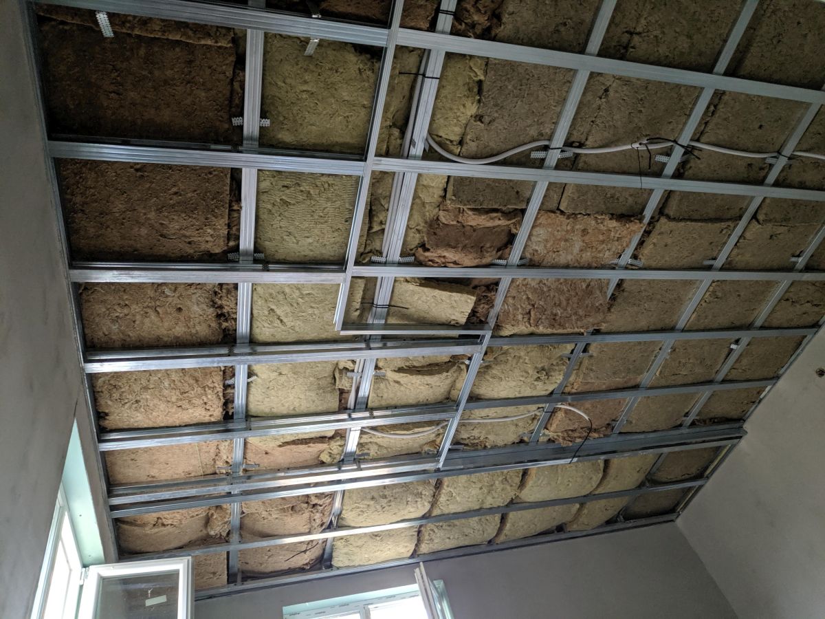

След таваните в стаите направихме банята:
и коридора:
Почти навсякъде набухах 2*5см вата, само където не влизаше е един пласт.
В дневно-кухнята се получи с 3 вида вата(всичките 30кг/куб.м.) :-D
Имах останала Кнауф от подпокривното, Рокуул и купих още 2 пакета на Фибран.
Кнауфската е най-крива за редене, щото се чупи и разпада доста лесно. Фибранската е по-твърда и си държи формата, стига да не я сгънеш до счупване. Рокуула е най-лигав и се гъне, което на места е плюс, но по-лесно увисва между профилите.

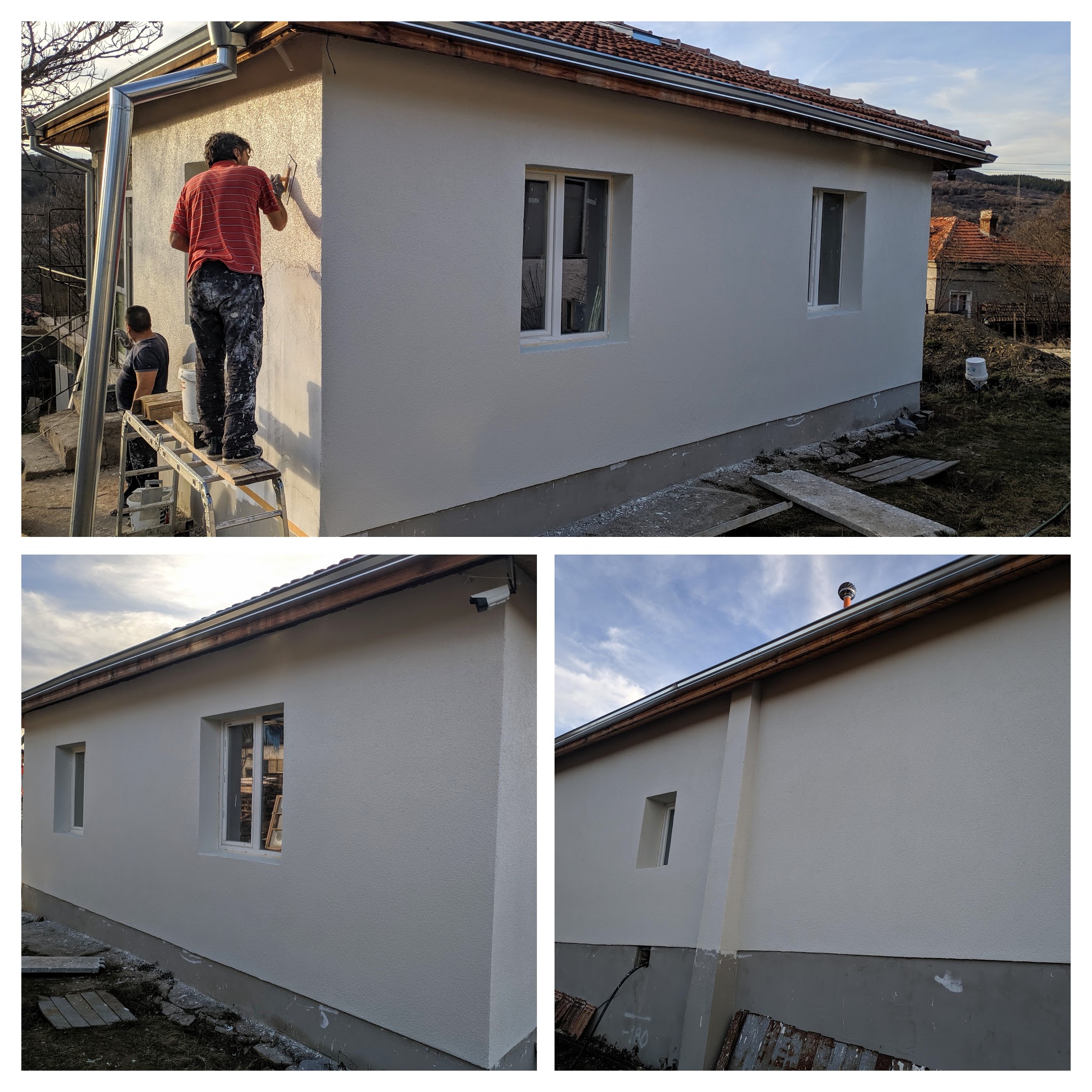

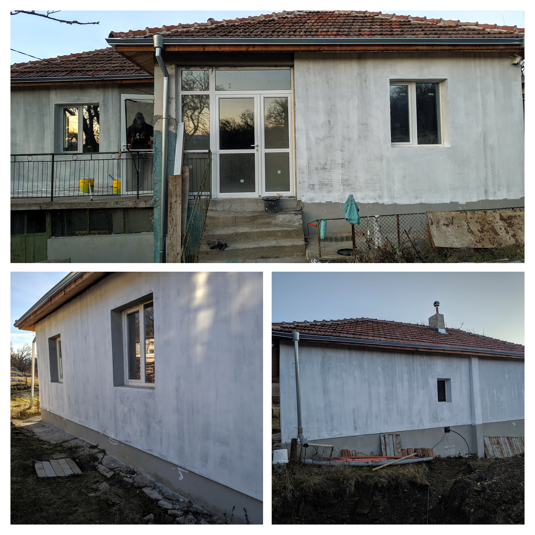

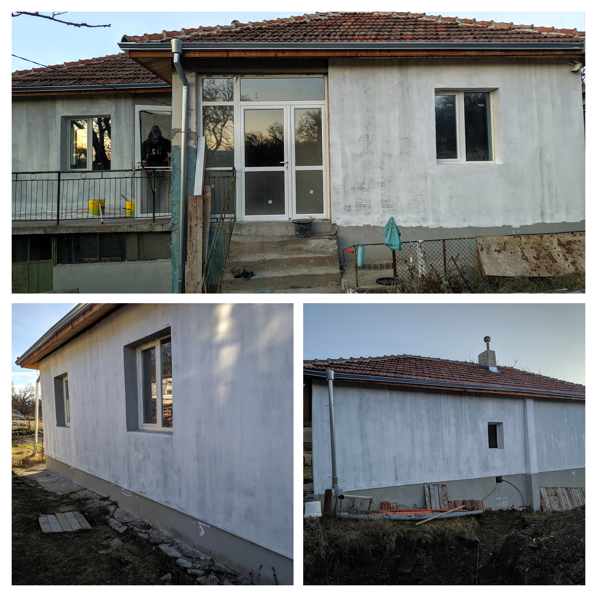

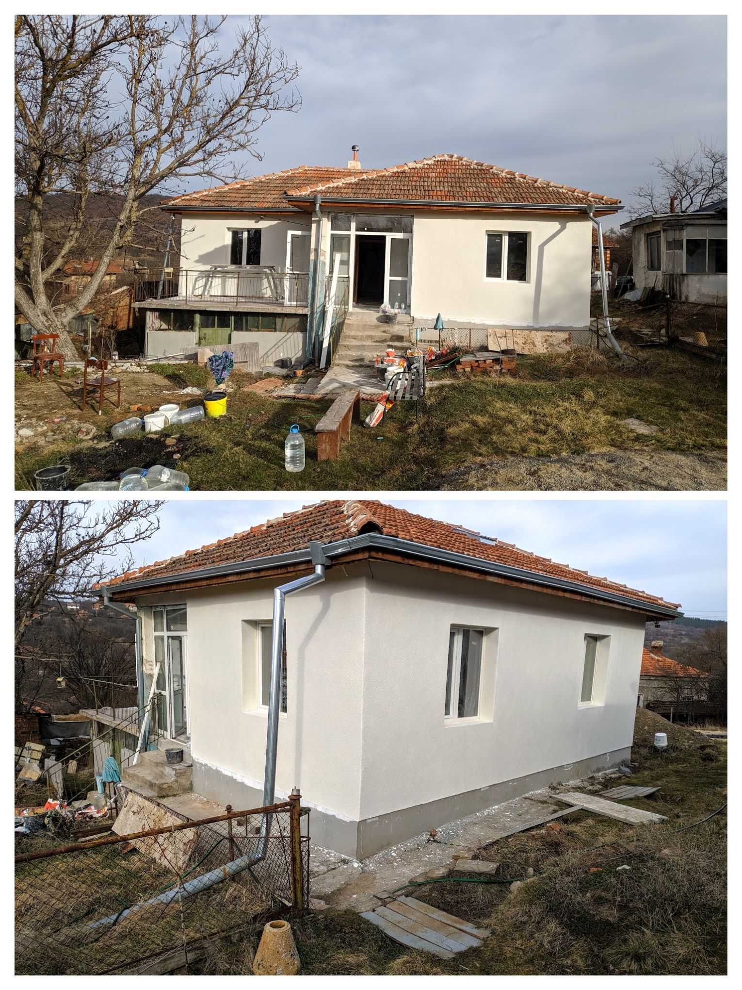

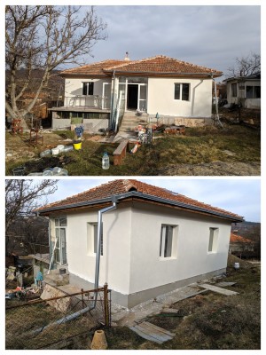

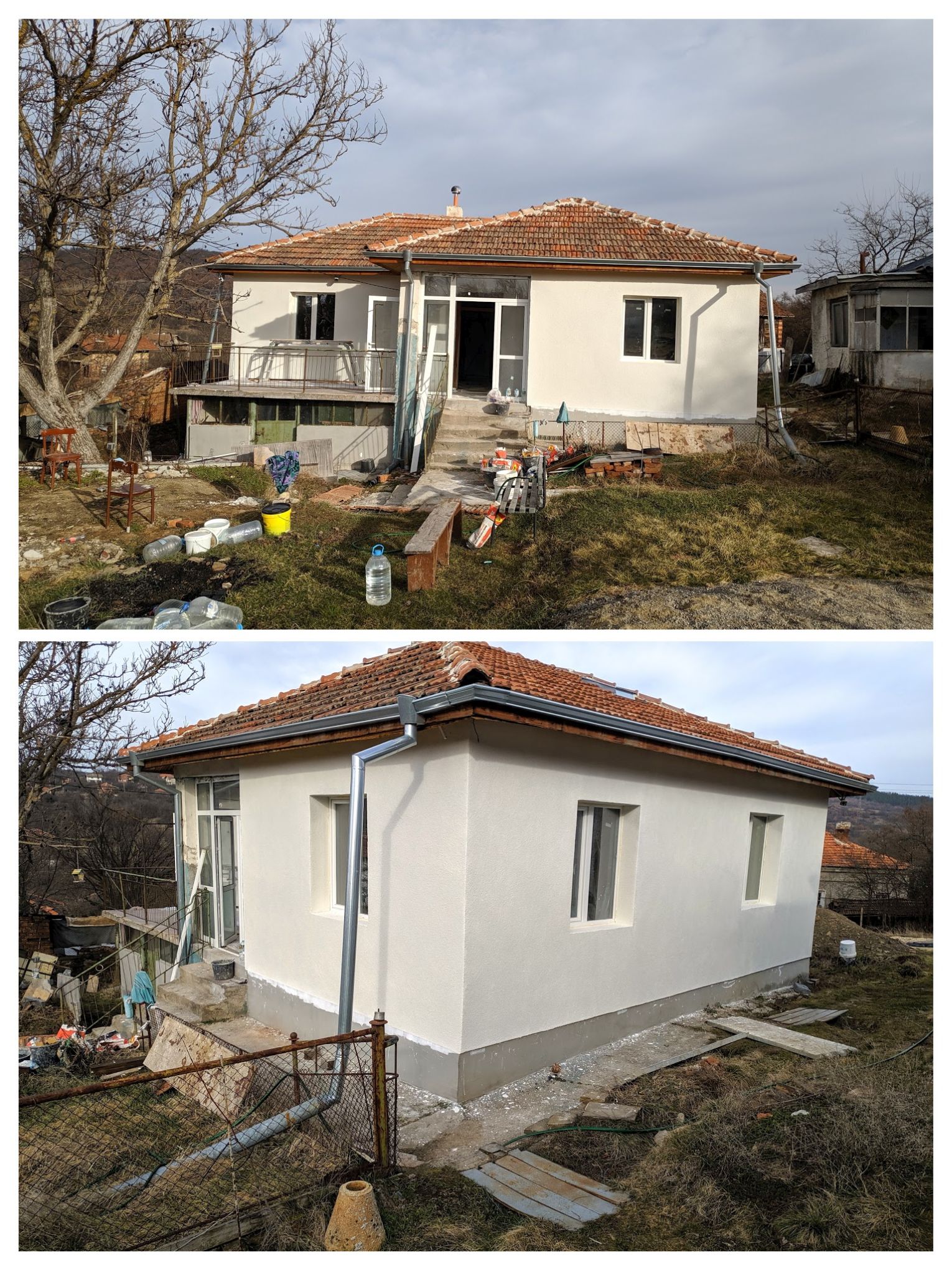

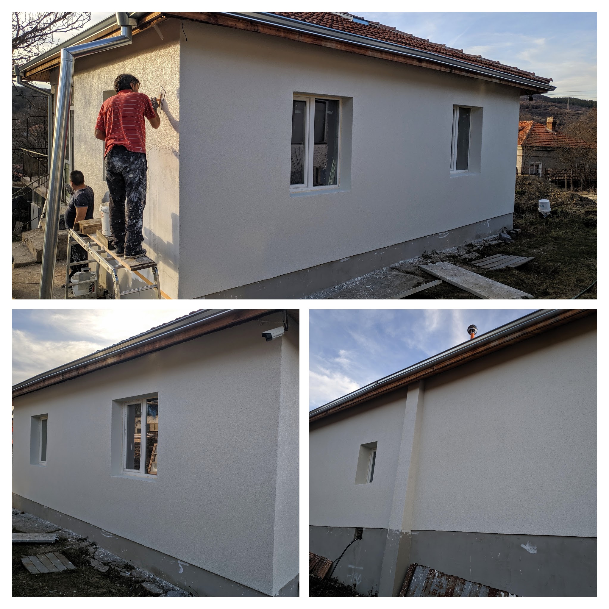

Вече имаме и мазилка отвън.
"И тате може, ама мазилката си иска майстор" :-D както гласи поговорката.
Бяхме решили да е минерална на Вебер. Обаче се оказа, че никъде няма в наличност, та се наложи промяна в плана.
Грунд Теразид, мазилка пак на Теразид, минерална драскана 2мм едрина.
За два следобеда попрешкурих ръбове ъгли и т.н. и грундирах.
Майсторите я изпердашиха за ден без почивка(машини са направо!). Остана малко за довършване в антрето, но ще е като дойде ред на цокъла долу.
