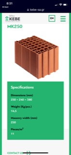

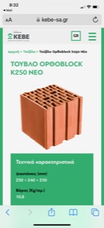

@resistbody -кебе имат два варианта на 25-ци. Едните са Нео и са почти квадратни, другите са по стандарта на широкоформатните:

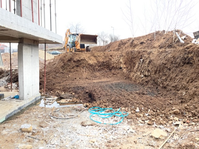

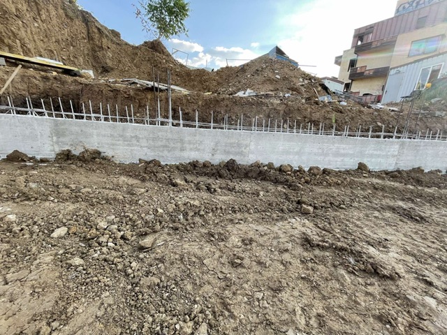

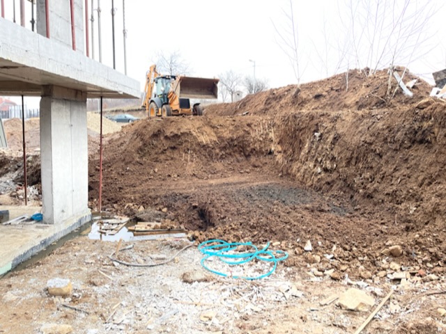

Идвам да се отчета какво свърших в предходните 10-тина дни:

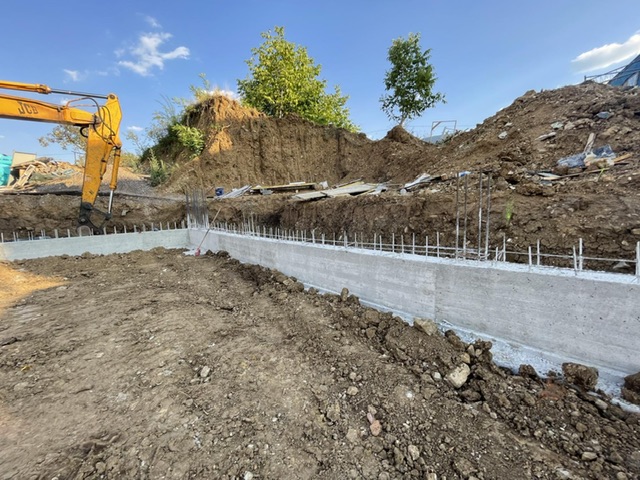

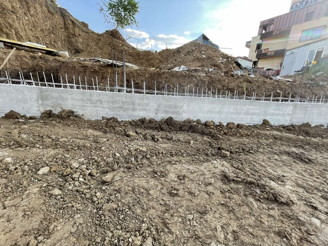

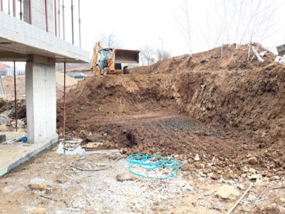

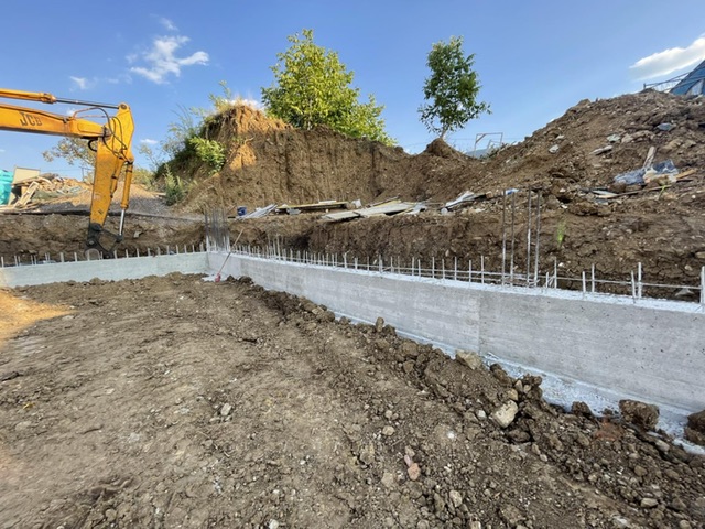

* Първо и най-значимо за мен - премахнахме огромния насип в двора ( наследен от некоректни строители в близост). Беше в ужасна близост до къщата и щеше да пречи и застрашава зидариите и дограмите. На места беше почти 6,5 м висок и на около 50 см от единия ъгъл на “терасата”. Трудно се оказа с механизацията - идваха трима да гледат, оферти дават докато гледат в небето, работи им се нещо лесно, пък моите изисквания ги затрудняват :-) Насипа трябваше да се сваля от обратната страна и маневрирането трябваше да е на супер малко място, добра координация с камиони, имаше и много пръст за местене …. В крайна сметка през позната попаднах на супер слънчев човек, който си обича работата и знае какво прави и го прави уникално добре. Знам, че има още много работа по вертикалната планировка, но не му е дошло времето, пък и достъпа е затруднен временно:-) важно беше да се махне много високото преди зидарии и дограми, че после при свалянето а падне някоя буца, а съм си прегризала вените :x
Преди:
След:
