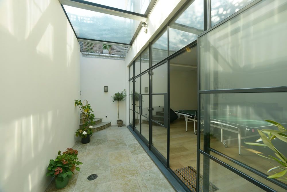

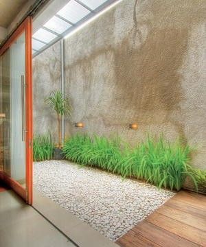

Dessie - специалист
@ Нели - навремето когато коментирах стария проект с тогавашния потенциален строител, “английските дворчета” бяха основна тема “против”. Трудни за изпълнение без готови модули, неприятно висока цена за готовите модули, потенциално опасни при проливен дъжд, проблемни за отводняване….
@skostadinov - проблема с отводняването е, че в повечето случаи се поставя един тъп сифон, който при проливен дъжд може да не успее да поеме и да се приводниш през прозореца. Следващия проблем е редовното почистване на тия сифон от всякакви замърсявания - кал, шуми, иглички, които неминуемо с всеки дъжд ще навлизат. Ако приемем, че няма отделна отводнителна система при пясъчна основа, може и да работи описаната от теб схема, при глина - в никой случай :-) По-следващият проблем в моите очи са готовите модули - грозни ( тенекиени, поне тези които ми предложиха), неприятно скъпи и с фиксирани размери

Интересно. Добре освен варианта за ограждане на целия сутерен с английски двор с цел да държим земната маса далеч от фундаментите и сут. стени какви други ефективни варианти има?

вт яну 10, 2023 10:57 pmDessie написа:
====== проблема с отводняването е, че в повечето случаи се поставя един тъп сифон, който при проливен дъжд може да не успее да поеме и да се приводниш през прозореца. Следващия проблем е редовното почистване на тия сифон от всякакви замърсявания - кал, шуми, иглички, които неминуемо с всеки дъжд ще навлизат=====
Покривче! :cool:
Разбирам и мисля, че си права до някъде. Но все пак, за да се избегне поне частично проблема с евентуалните проливни дъждове аз планирам в някакъв етап да се сложи нещо като лек и приятен навес над самия английски двор. Така доста по-трудно ще влиза вода съответно не би следвало да има огромен проблем с дренирането/отводняването. Подобна стратегия ще приложа и за външния вход към сутерена. Тъй като и там ще е проблем при проливни дъждове. При мен 3 от 5-те прозорчета в сутерена са заложени от източната страна където сутерена не е изцяло под земята. Тоест прозорците ще са си над кота нула.

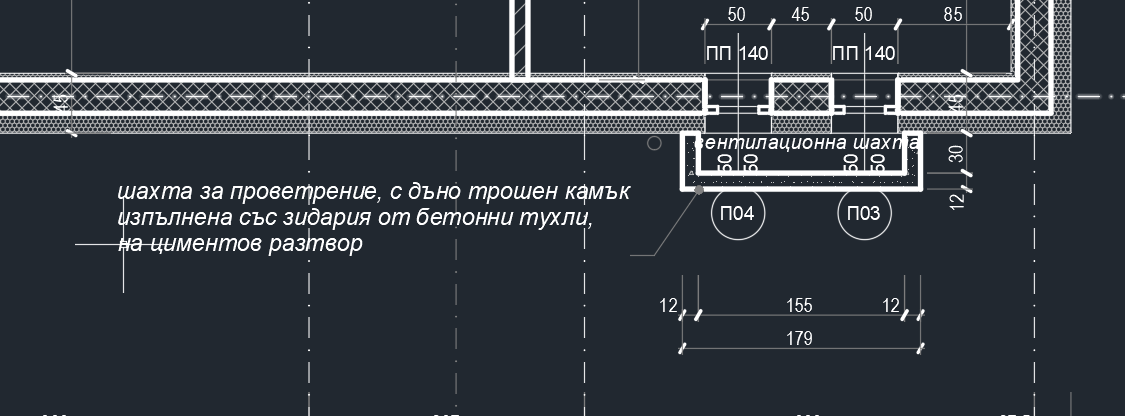

Аз прерових чертежите при мен и както очаквах не намерих нищо освен това:
Дори не са заложени отводнителна тръба и сифон. Имам някакви спомени, че ги обсъждахме тези неща с арх. Ако си спомням добре голяма част от тези чертежи и детайли, включително чертежа за дренажа и отводняване на сутерена не са заложени в проектите а са показани само бегло в разреза защото при мен ситуацията е такава, че аз няма къде легално да ги заустя тези води. Тоест пред мен минава канализация за бяла вода на пътя, но дори и тя няма документи за въвеждане в експлоатация. Тоест реално ако се заложат в проекта, то те няма как да се изпълнят на практика законово. Около мен нямам и дере/река в което с разрешение от БД да мога да ги заустя. Почвата е глина и не става с дренажни полета. Та, .... опцията ще е коментар и изпълнение директно със строителя на място и нелегално заустване в нелегалната улична канализация :D

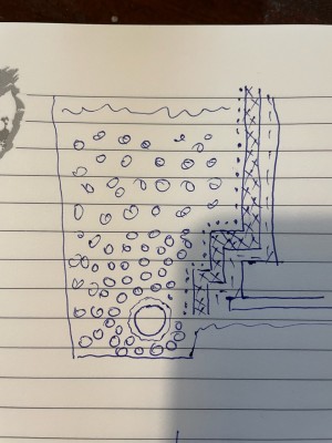

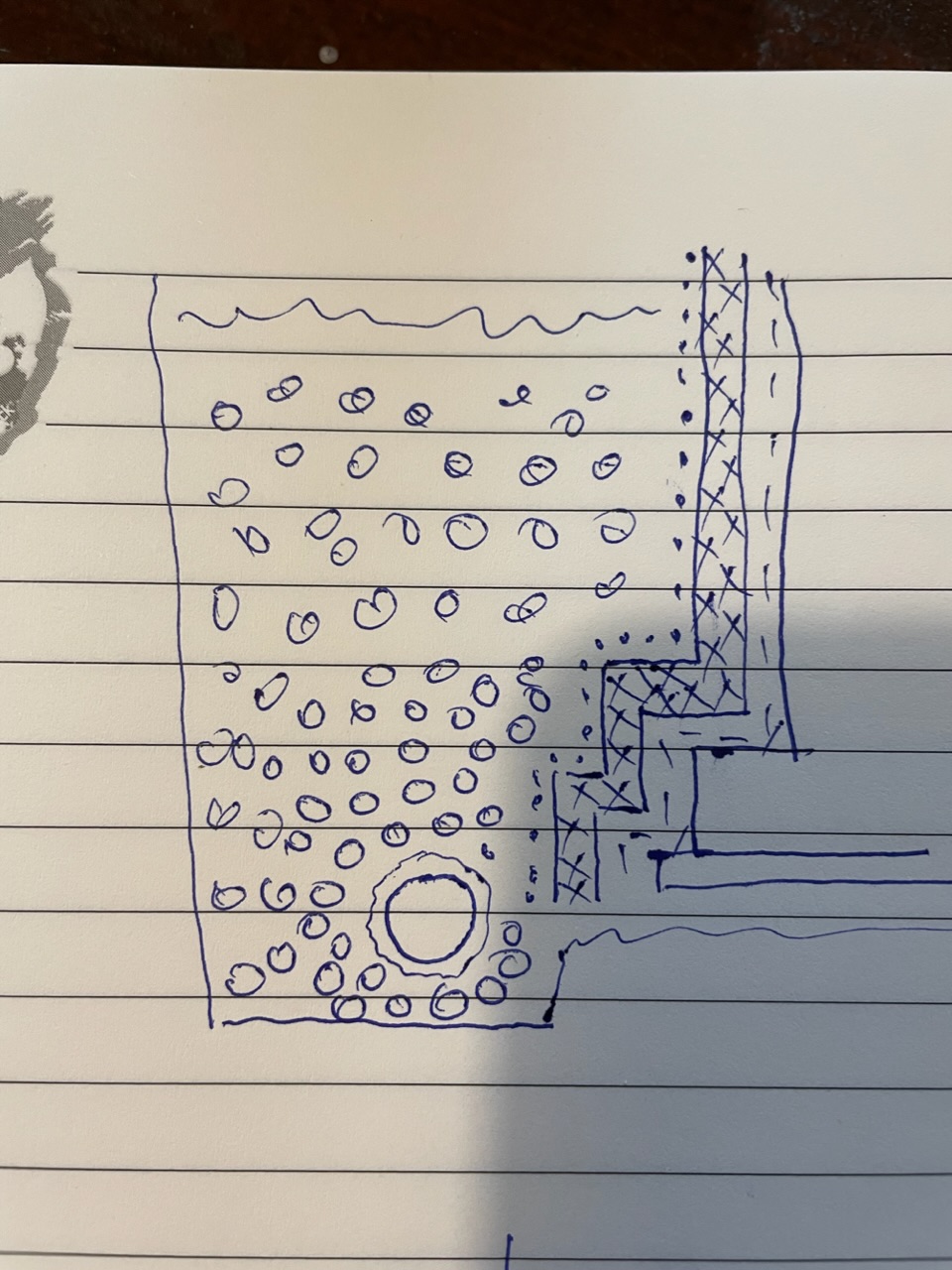

Dessie - специалист

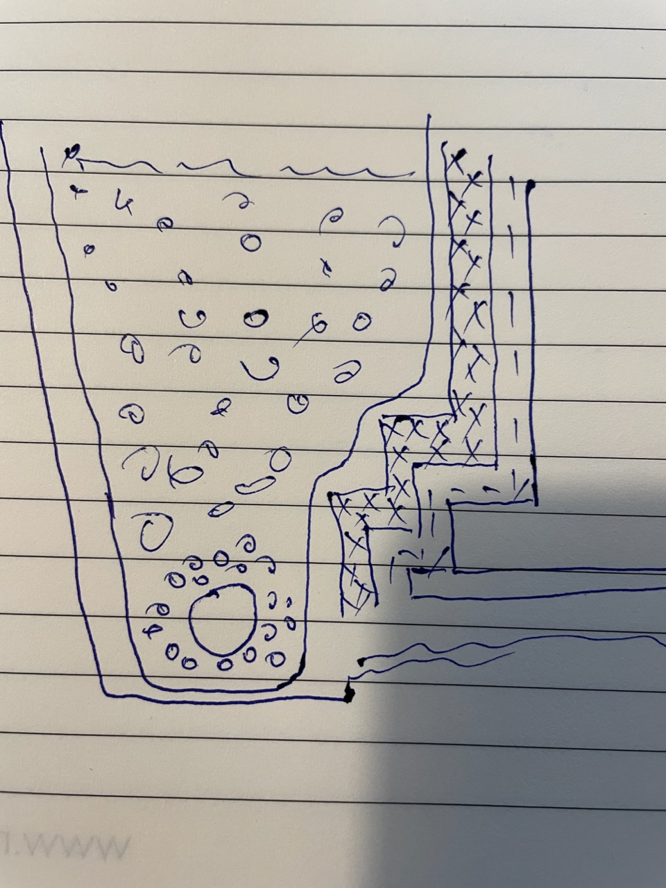

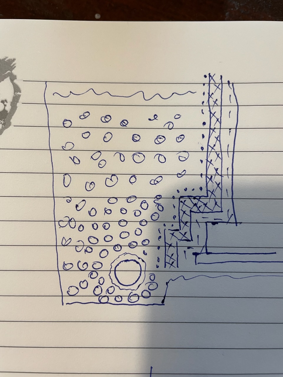

Имам слаб (2) по рисуване, моля без хейт :-)
На фиг 1 - класически изпълнявания дренаж, без изключителни претенции за точност. Траншея, полагане на баластра, увиване на тръбата с геотекстил, още баластра, пръст
Потенциален риск в главата ми: затлачване на геотекстила от влачени през баластрата кални частици и спиране на адекватното функциониране
На фиг.2 - може би т.нар. “френски дренаж”. Траншея, обличане на траншеята с геотекстил, баластра, тръба, още баластра, пръст
Неща за умуване- ако геотекстила се затлачи, се получава нещо като вкопана канавка и все пак съществува риска да се запуши тръбата отново с кална маса от горната страна при обилно просмукване на дъждовни води. Подобен детайл съществува и във вариант, в който геотекстила се загръща върху баластрата, но там пак изниква въпроса с потенциалното затлачване на геотекстила от фиг.1
Вариант 3, без рисунка :-) Траншея, баластра, тръба, още баластра, пръст - тук се избягва опасността от непропускливост през геотекстила, но пък е абсолютно валидна опасността кална маса да запуши самата тръба
Вариант 4, незнайно до колко е приложим според терените - траншея, баластра, тръба, баластра, която остава до кота 0, с потенциал за пътека. При този вариант може би се свежда да минимум рискът от затлачване, увеличава се способността за дренаж на преки дъждовни води, но пък дали в едни по-мокри терени не се спира отвеждането на самите подпочвени води :?:
Едит: @shulinder - не съм сигурна, че разбрах за втория геотекстил. Ще драснеш ли примерна схема?
schuldiner - майстор
Като твоята втора, но само откъм стената и подвита хоризонтално над тръбата/чакъла.
Споменах, че пластовете трябва да са горе-долу по наклона, защото и да не пропускат добре
надолу, самият изкоп е дренаж. Същото важи за мембраните и геотекстила.
При нас чакълът обикновено е варовиков трошляк, непромит. Веднъж го михме и за проба прецедихме през геотекстил. "Коряса" веднага - от пет кофи чакъл излиза почти цяла каменно брашно. То зависи от коя част на купа ти товарят, колко го е валял дъжд и т.н., но за дренаж си е гадно брашното. Гранитен чакъл е много по-добре, ама да няма аа-у--ууу цената. Дори не двойно...
