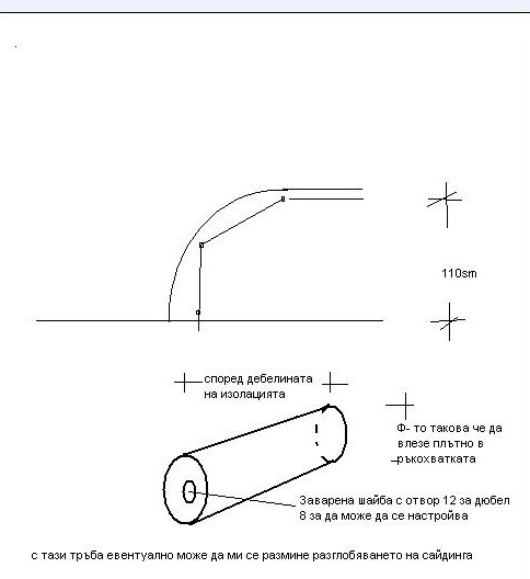

Вярно че не е най доброто,ама само това се включваше в бюджета :sad: Тъй като ми е за първи път всякакви съвети са добре дошли,особено захващането за стената при 10см изилация и тухла четворка. :?
Поздравления за труда,колега.Дай снимка на проблема,може да се намери решение.
martobas - специалист
kuuuuuul написа:
Тухлата не е проблем, има много начини за захващане, но тези 10 см изолация.... :?
Варианта е да отрежеш ръкохватка 10 см, която да набиеш в изолацията, докато опре в тухлата. Използвай за закрепване на фланеца течен дюбел, разрови се из нета и виж предимствата му.
http://napravisam.net/?p=5268.
Когато пробиваш тухлата, ако е с перфоратор, не използвай удар, защото ще начупиш тухлата. Това е хубавото при теб, че чупката на терасата ти е овална и е малка.
п.п. Парапета и метален да беше, пак щеше да играе.
kuuuuuul - майстор
Изолацията ми е сайдинг с 10см каменна вата по назад има снимки ще трябва да го разглобявам и как ще оцеля дупката после :? .Парапета няма да е заоблен защото ми казаха че като се огъва се напуквало покритието :? показаха ми такива дефектни и за това реших да не влизам в този филм и да бъде с чупки.За дюбела с това лепило http://siko.bg/momentno-lepilo-total-fi ... nikom.html да ли ще е подходящо. :?
kuuuuuul написа:
Не! Течния дюбел е на друг принцип. Прочети линка, който ти пратих и по-точно "Монтиране с инжекционен разтвор...". Относно дупката в сайдинга, има инструменти в по-големите магазини за тази цел, с които няма да се налага да го разглобяваш, освен това там може да те посъветват и за течния дюбел.
