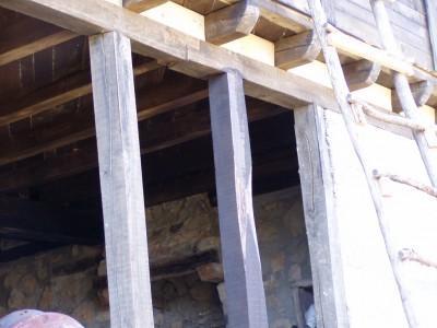

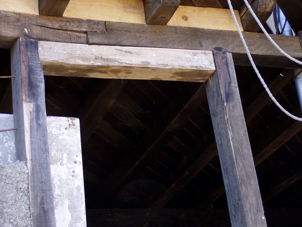

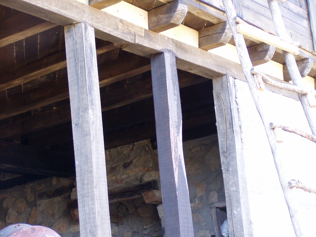

На снимка ...475 ми се струва, че има висяща снадка на гредите. Нещо разпорки или както му казват на вертикалните колони към хоризонталната греда? Ама все пак съм лаик, може и да греша.
Тези парчета за затварянето..., на мен ми се струват излишни чисто визуално, разбира се само лично мнение.
Поздрави!
Stefan2000 - специалист
Да, за снадката за съжалине си прав. Не можах да натамня гредите по размер. Всичко беше под бройка, и като сложим измятанита, даже бях в недостиг. Грешна икономия, която трябва да се избягва, ако тръгнете по този път. Материала трябва да е с 10тина% повече ако е бук. Трябва и така да се поръча, че резервът да е в най-дългите греди. Ако някоя от тях се изметне или напука частично, се реже и веднага отива към някой от по-късите р-ри. Конкретно за там. По-важното според мен беше да туря вертикалнита там където е, защото там ми минава стена отгоре, и е съсредоточена голяма тежест. Сега, това място ще го укрепя с още една вертикална 2ву метровка, която ми е останала, и по този начин ще рамкирам и място за прозорец.

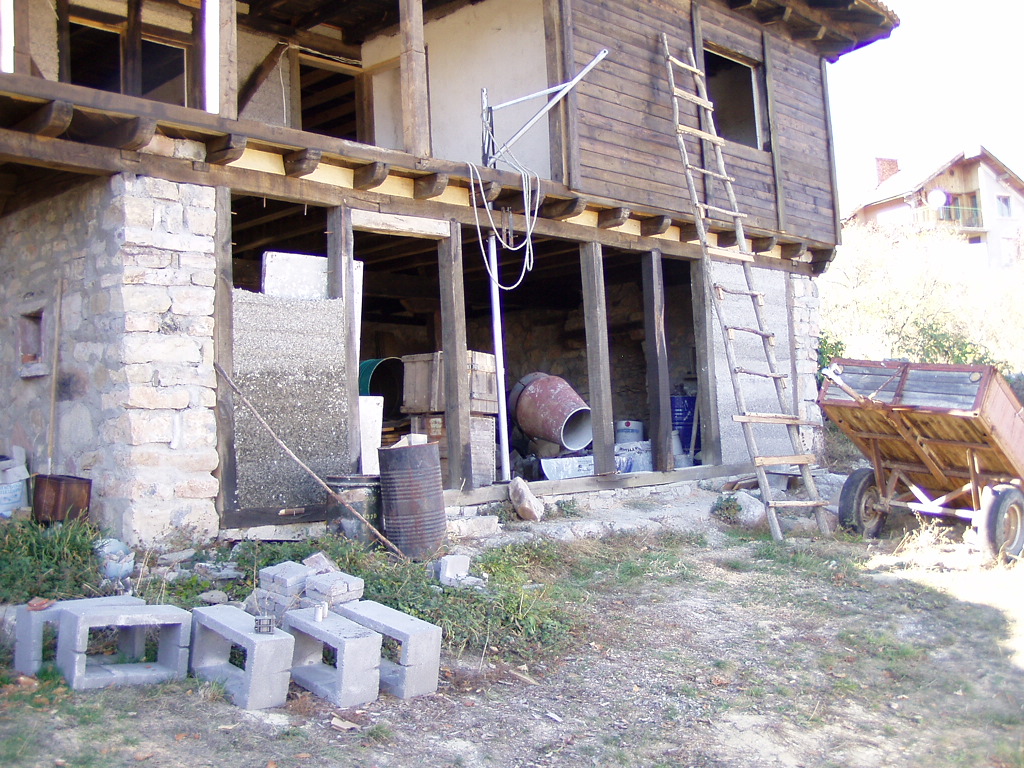

Парчетата за затваряне.
Навсякъде м-у хоризонталния гредоред съм слагал такива. На мертеците на покрива,без заден пълнеж, за да севентилира подпокривното, че е запечатано с воалит.
Как иначе да ги затворя тези прострнства? Ако не е челна дъсчица, ще трябва да се измазват, независимо с какъв пълнеж са. А и така съм гледал че се прави.
Разбисе и те ще се потъмнят догодина.
Svetoslavoff1 - майстор
Е щом ще затваряш долу, всичко си идва на мястото.

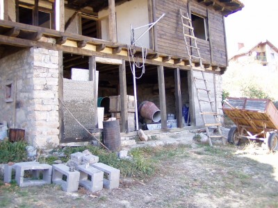

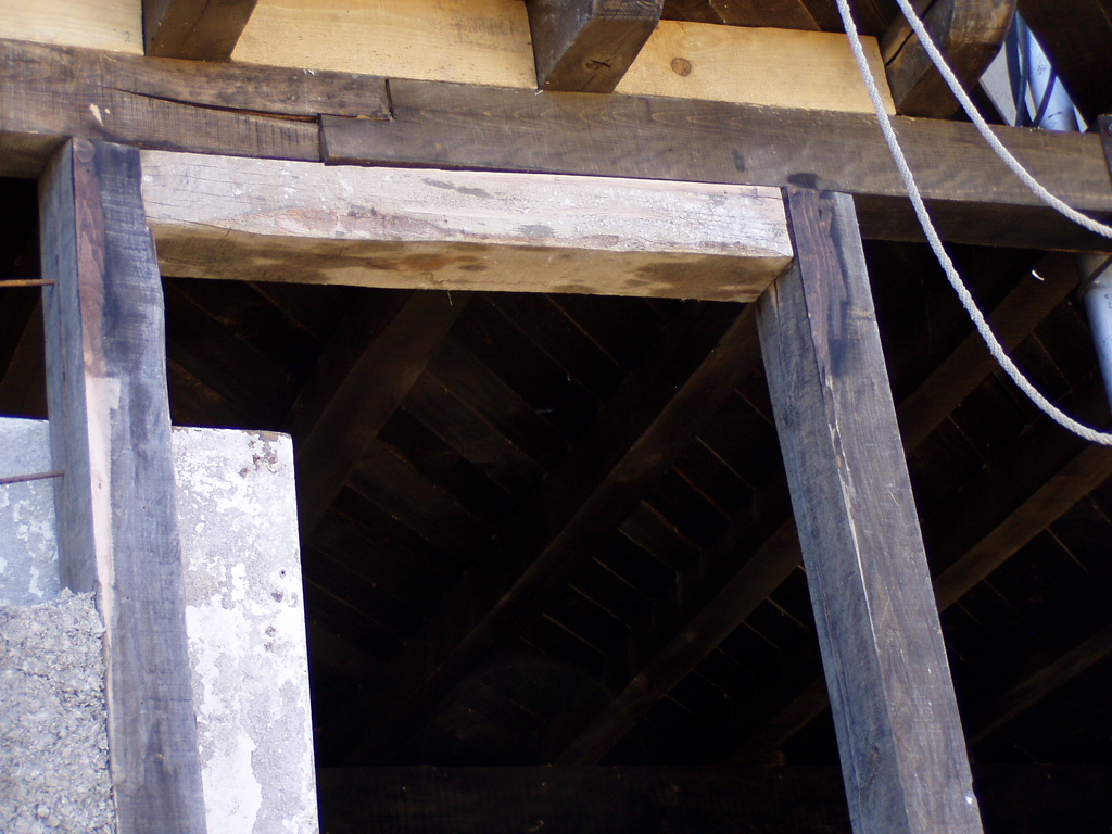

Взех си бележка, и вместо да го отлагам за бъдъще неопределено време, реших да го направя сега, и така да се каже, с това да закрия сезона за работа. Колкото и да е хубаво времето, нощите вече са студени, и не е за спане на открито. Така че снощи ми беше за последно :rolleyes:
Подпрях и втората снадка, със щурца на вратата. Надявам се да одобрите направеното. Според мен се укепи идеално.
Caxo - специалист
Става, стига само да е добре захванат към колоните. Със зарязване става по-здраво, но на място си е малко тегаво. Впрочем как точно е захванат щурца ? Можело е да подходиш малко стратегически като си оправиш една стая, така че сега да може да я отопляваш и спиш в нея... След като я завършиш за постоянно жилище ли ще я ползваш или като вила ?
Щурца успях да го намамя със зарязване. Стана много плътно, набих го с масло. Ще го осигуря и с някоя скоба, или 20см пирони, или най-добре и двете.
Колоната също успях да я напасвам много плътно. Леко надигнах с крик, и така.
Ако бях тръгнал да обособявам стая, щях да наруша ритъма си на работа.
Действам последователно. Леене на стени, мазилка + ел. инсталация за момента. Псле финна мазилка, пускане на тока, и чак тогава ще подхващам дървенията - дограми, тавани подове.
Как ще се ползва къщата? Ами временно ще се ползва. Поне докато съм активно работещ. Все пак работата ми и дихода са в големия град. Пък след това ще го мисля.
