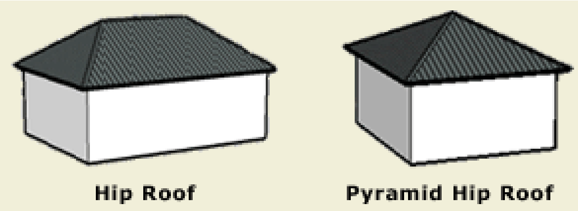

Къщата е от т.н. тип "Искърски" и сачак почти няма - около 20-25 см. Височината на билото е към 1,8 м.

Мога да предположа, че е така, но не видях скатовете да са на късата страна. Има разлика ако са на дългата от 10% надолу. Иначе сметката е като на Руди.
BLUEPUPIL
- Мнения: 2182
чет юни 18, 2020 11:16 pmschuldiner написа: === но не видях скатовете да са на късата страна.Какво се има предвид под „скатовете да са на късата
или дългата страна“ при четирискатен покрив?
За кой от двата типа скатен
покрив ги правите сметките?
Ако е за този с линейно било,
колко дълго е билото?
