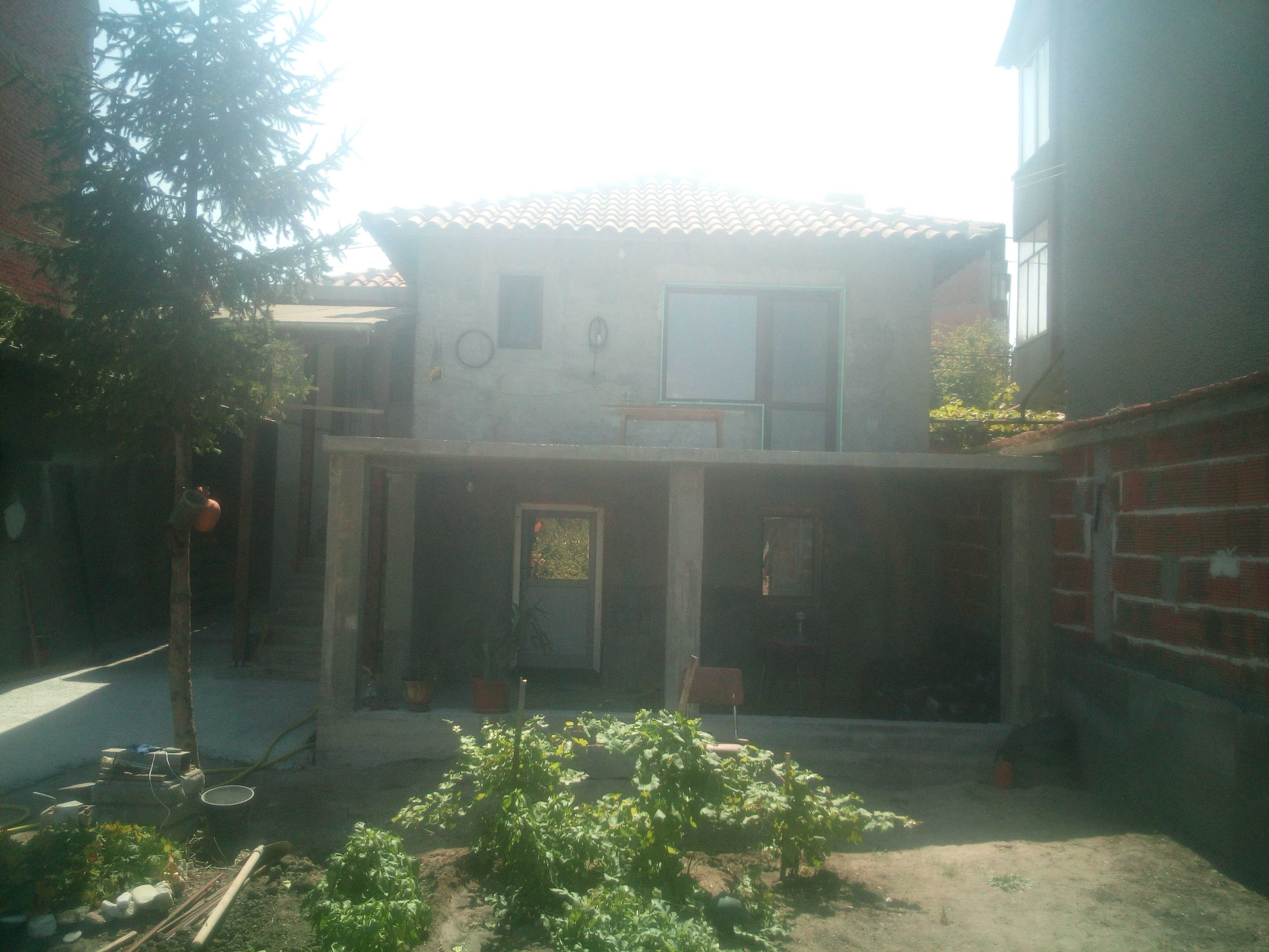

съб яну 02, 2021 7:01 pmnikolov333 написа: Със сигурност пристройката ще подпира и къщата..Дано и аз така се надявам Колега!![]()

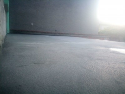

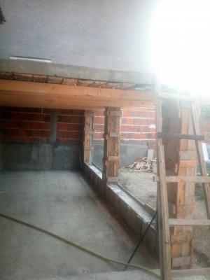

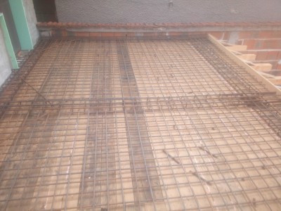

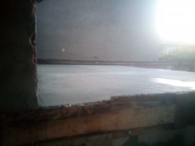

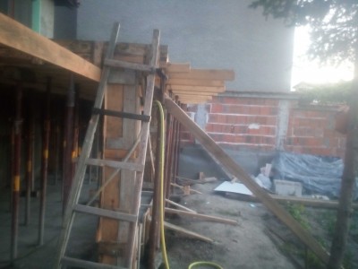

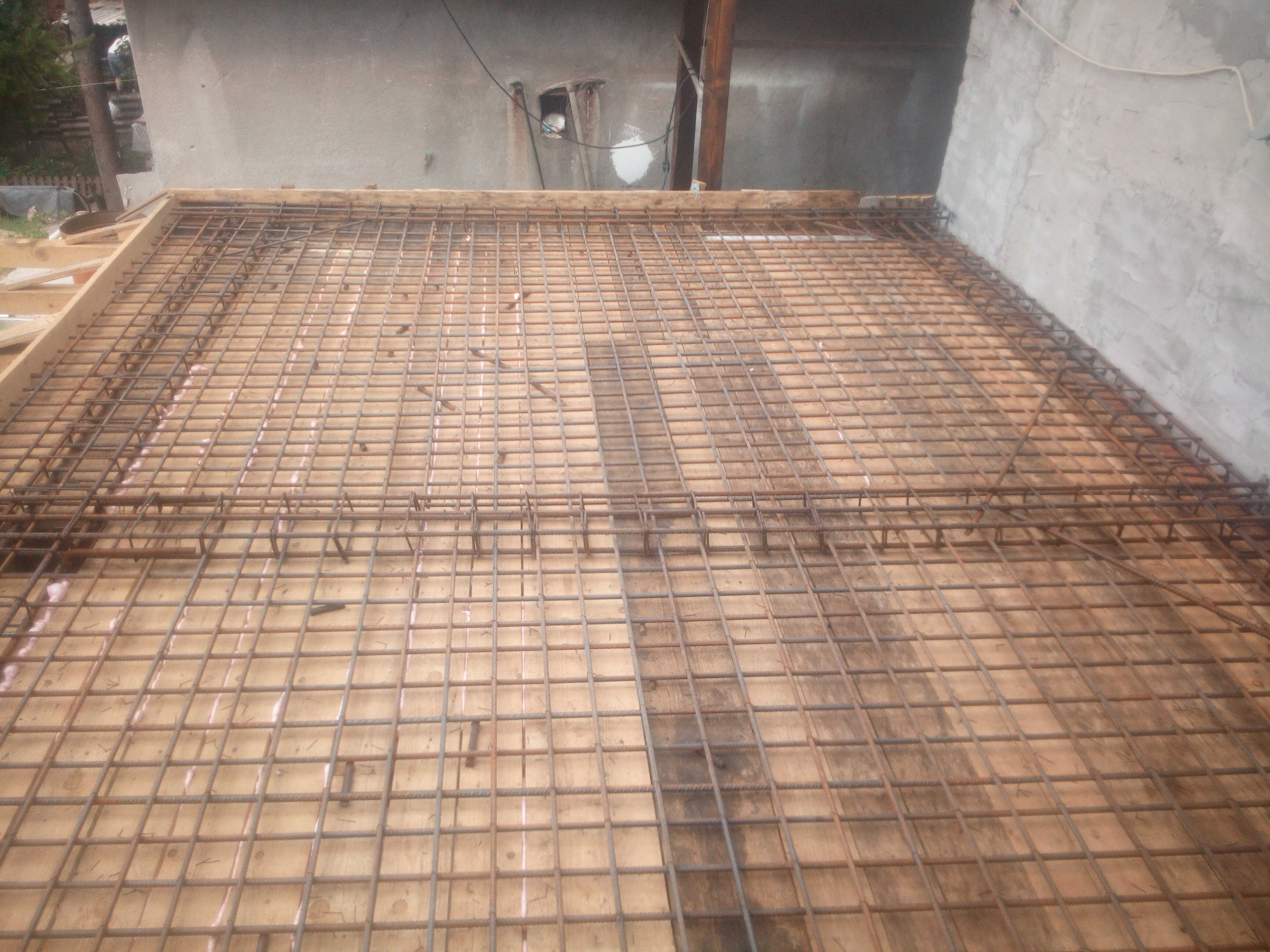

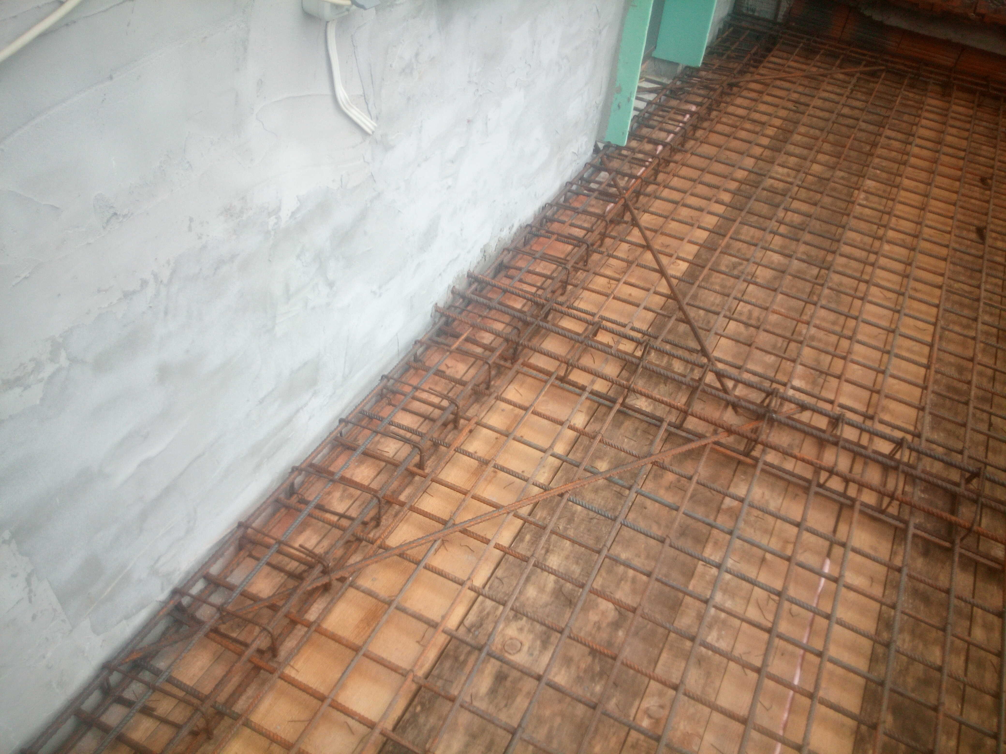

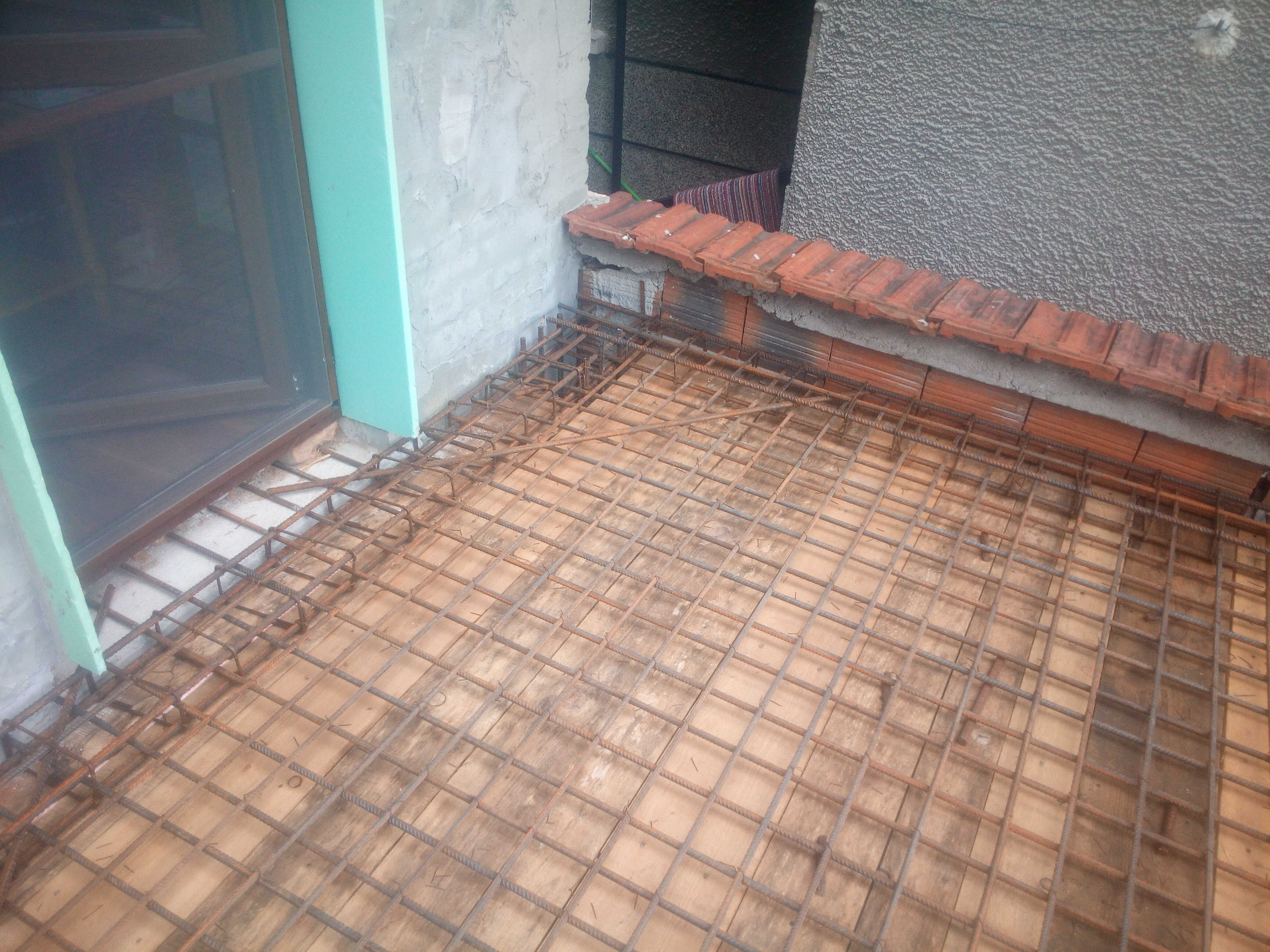

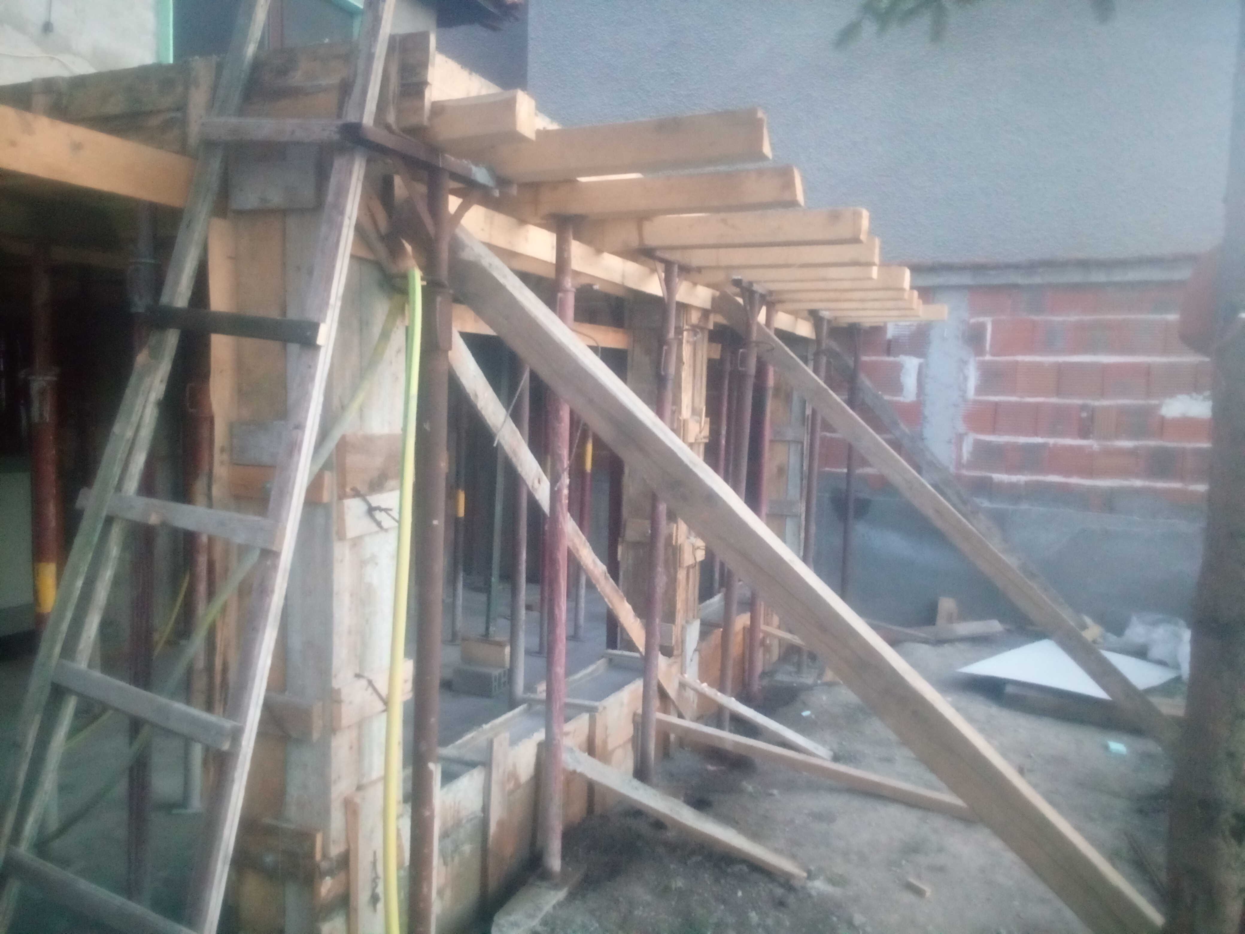

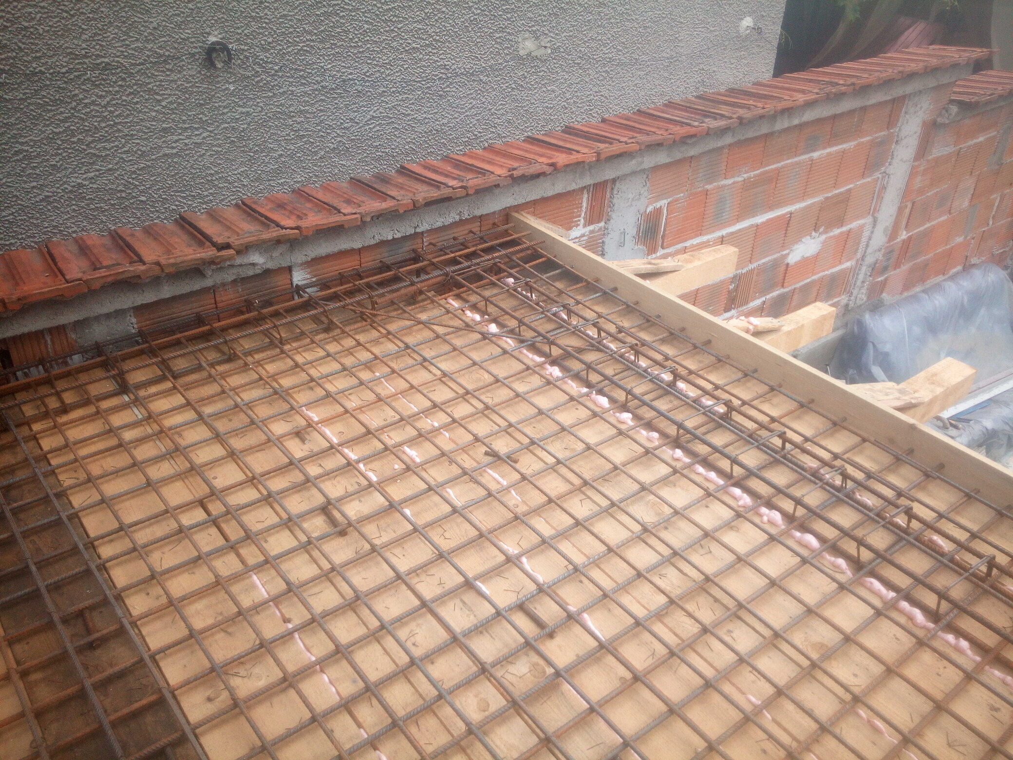

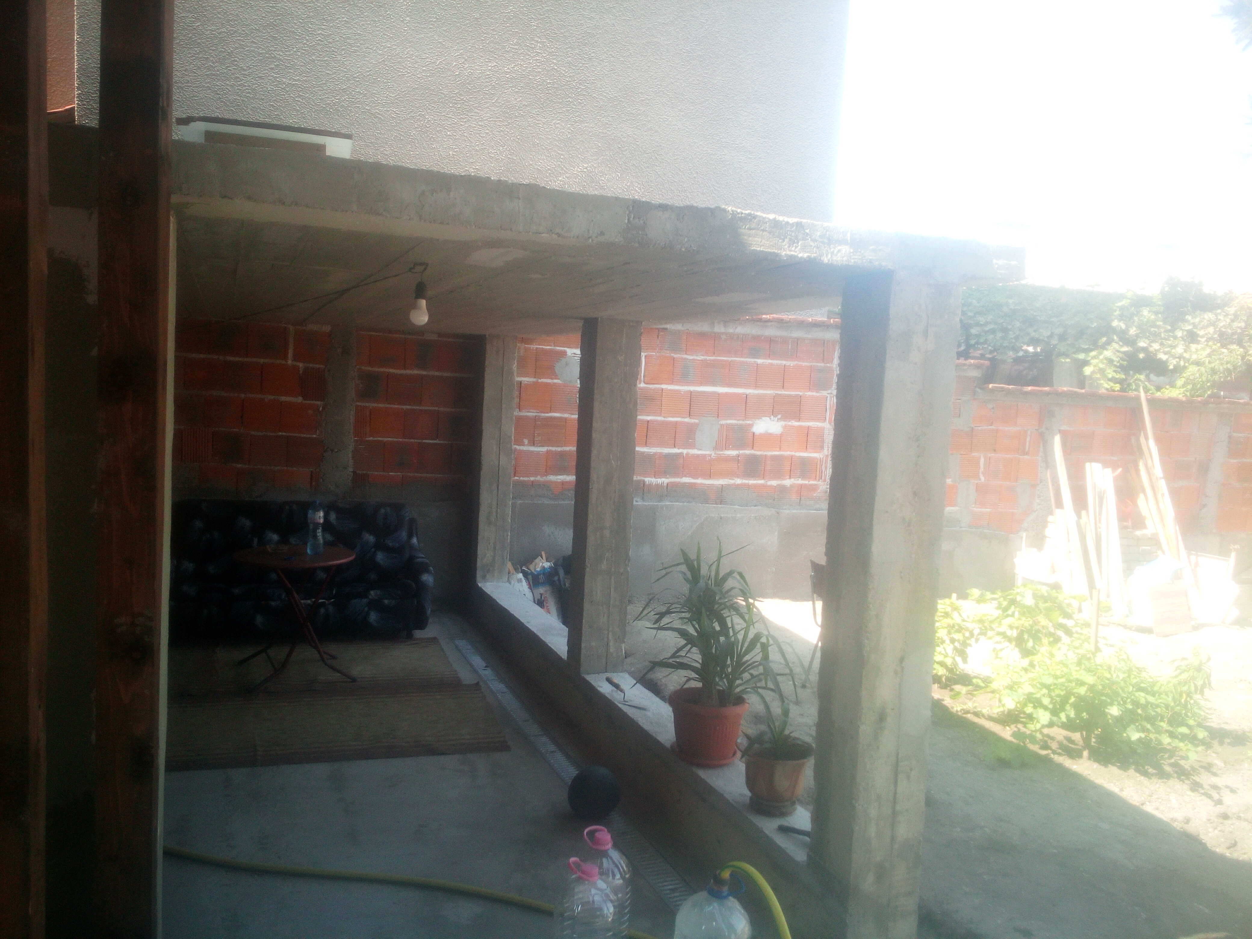

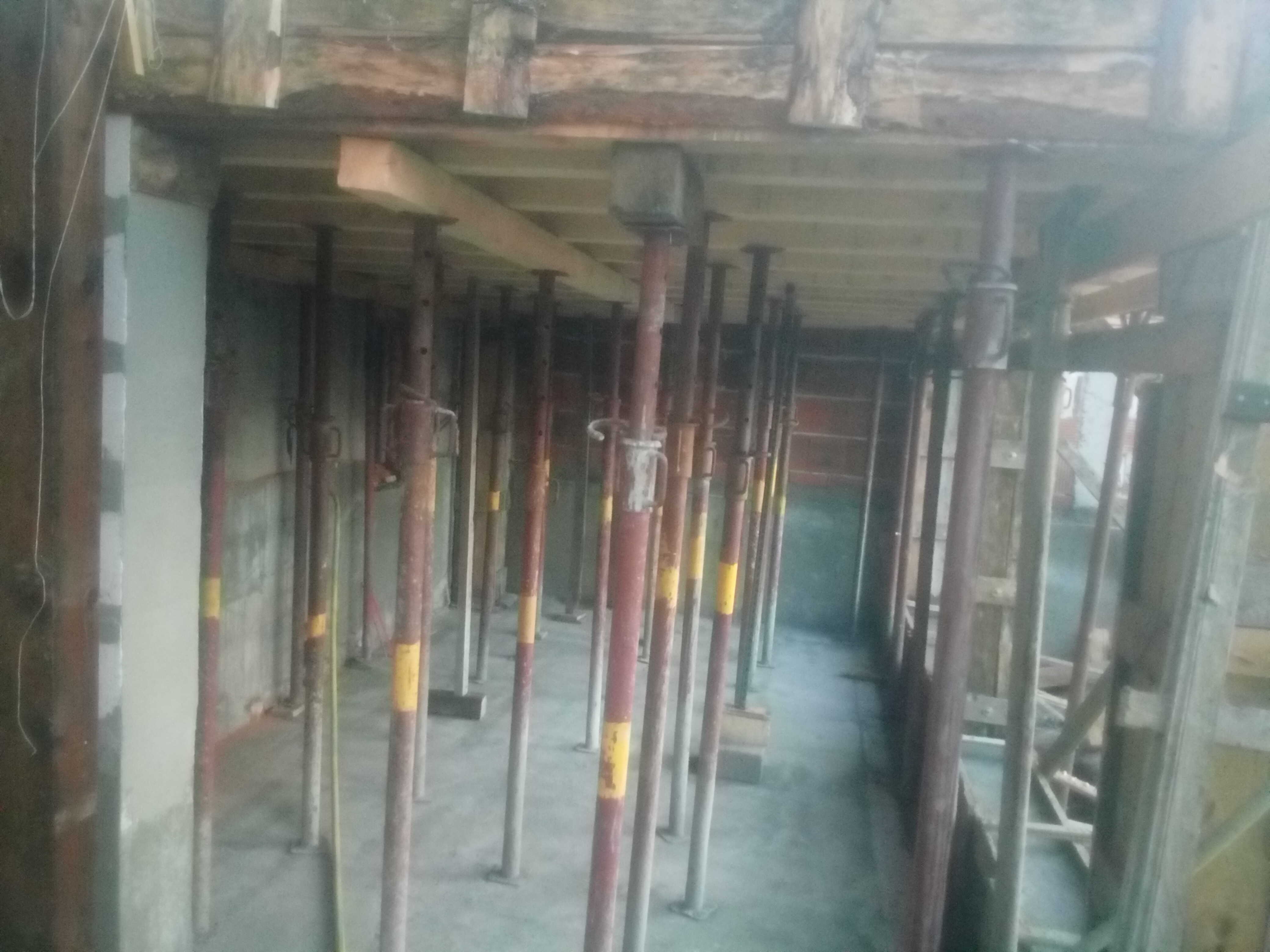

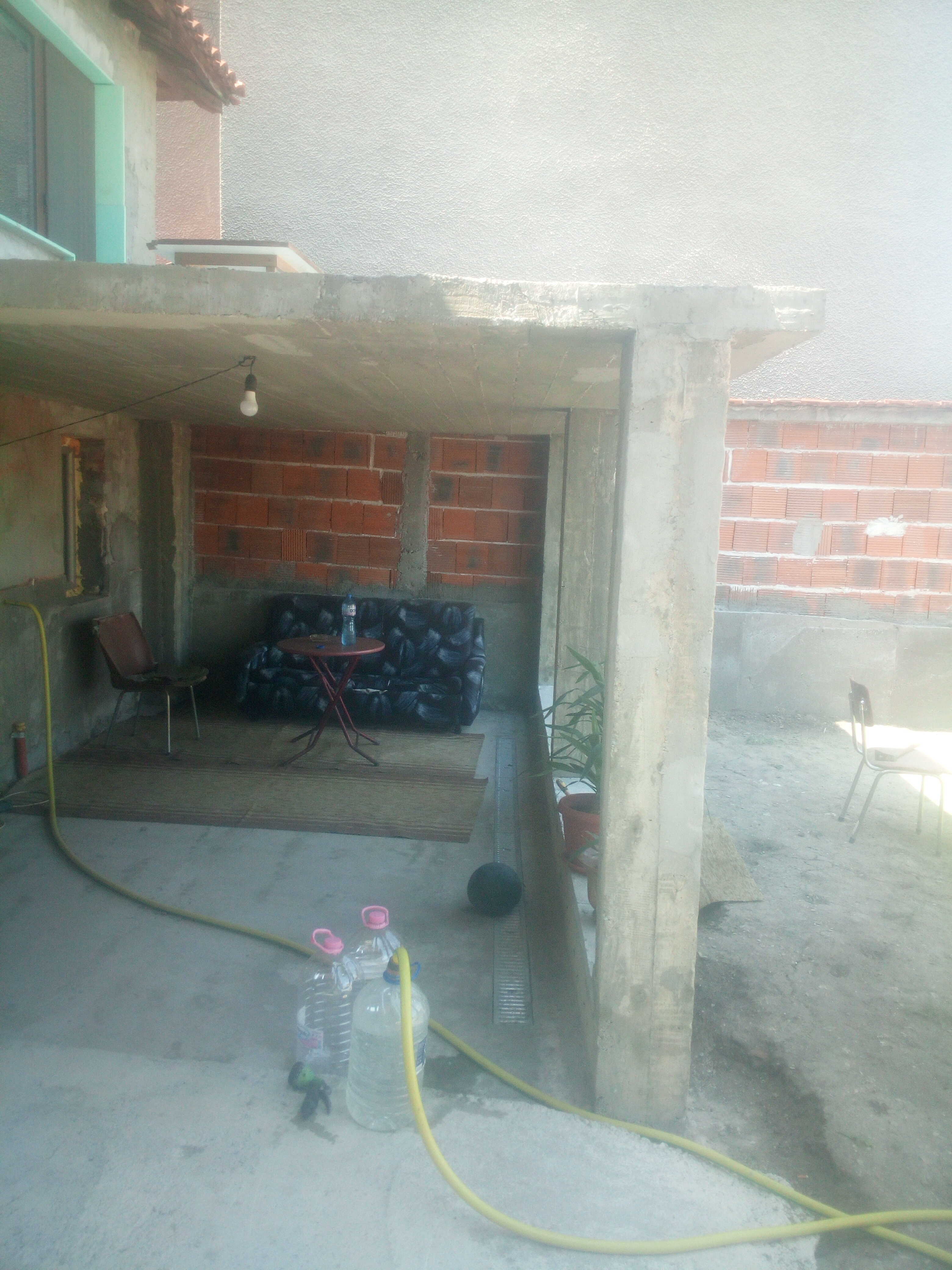

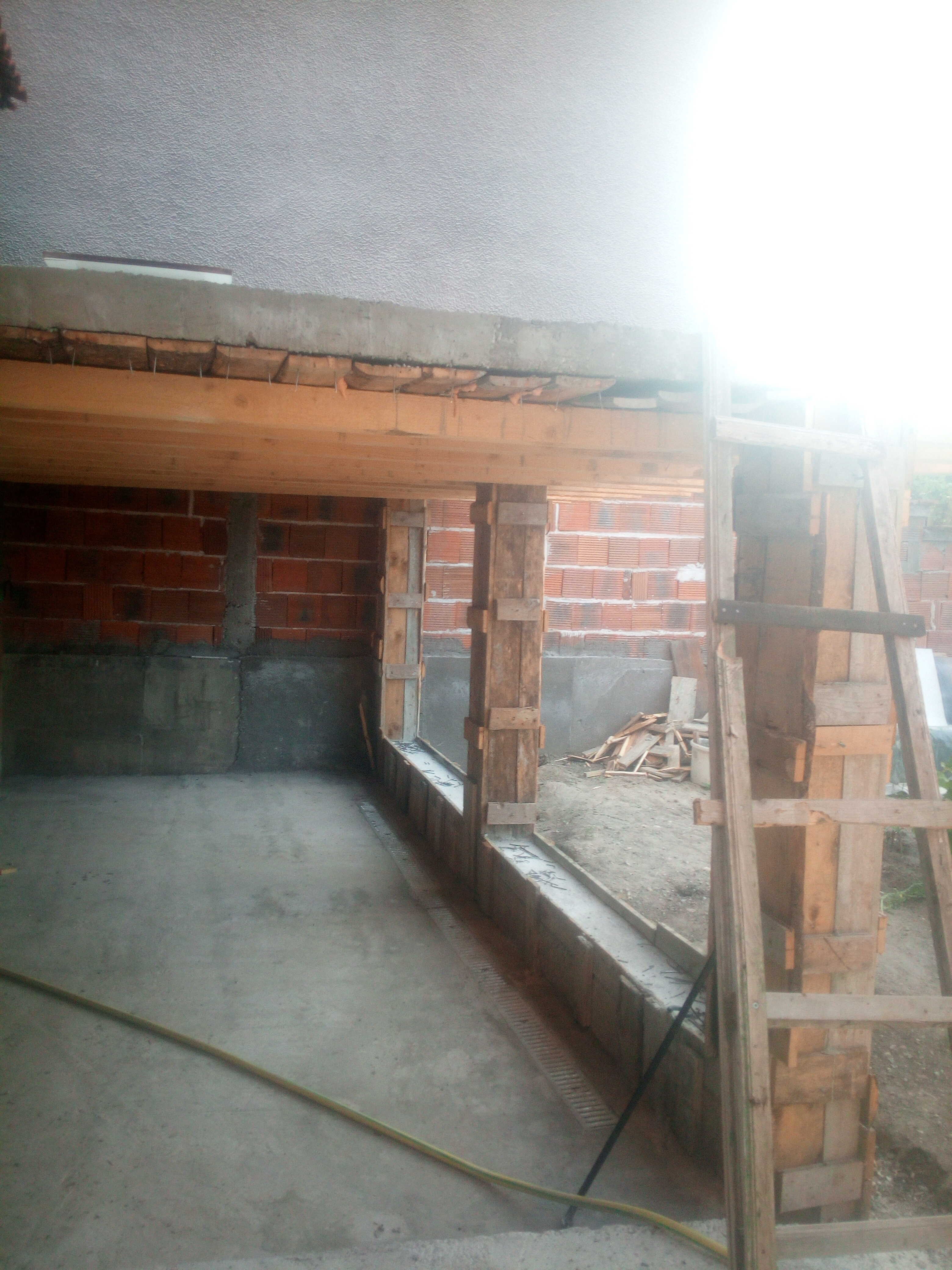

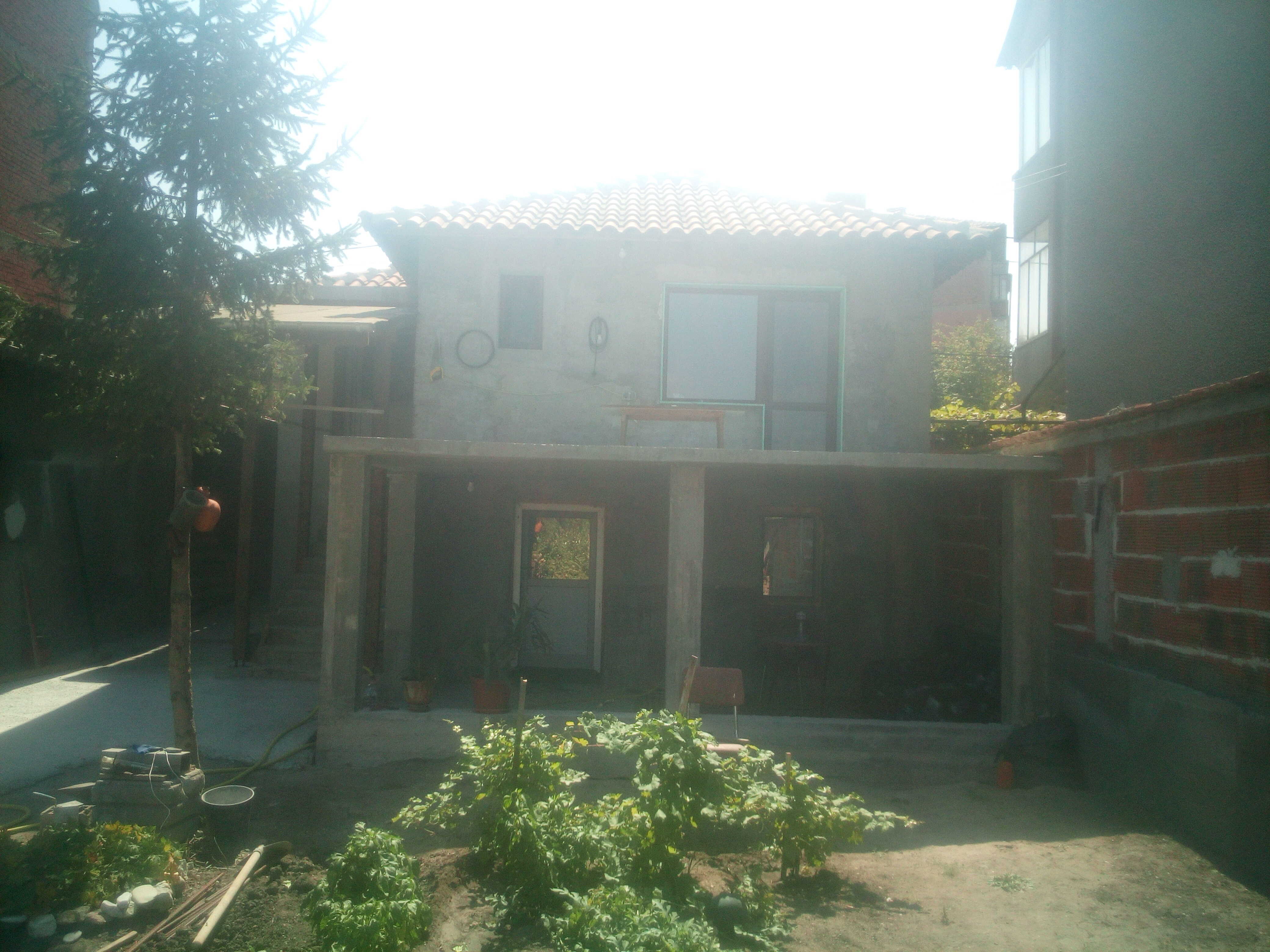

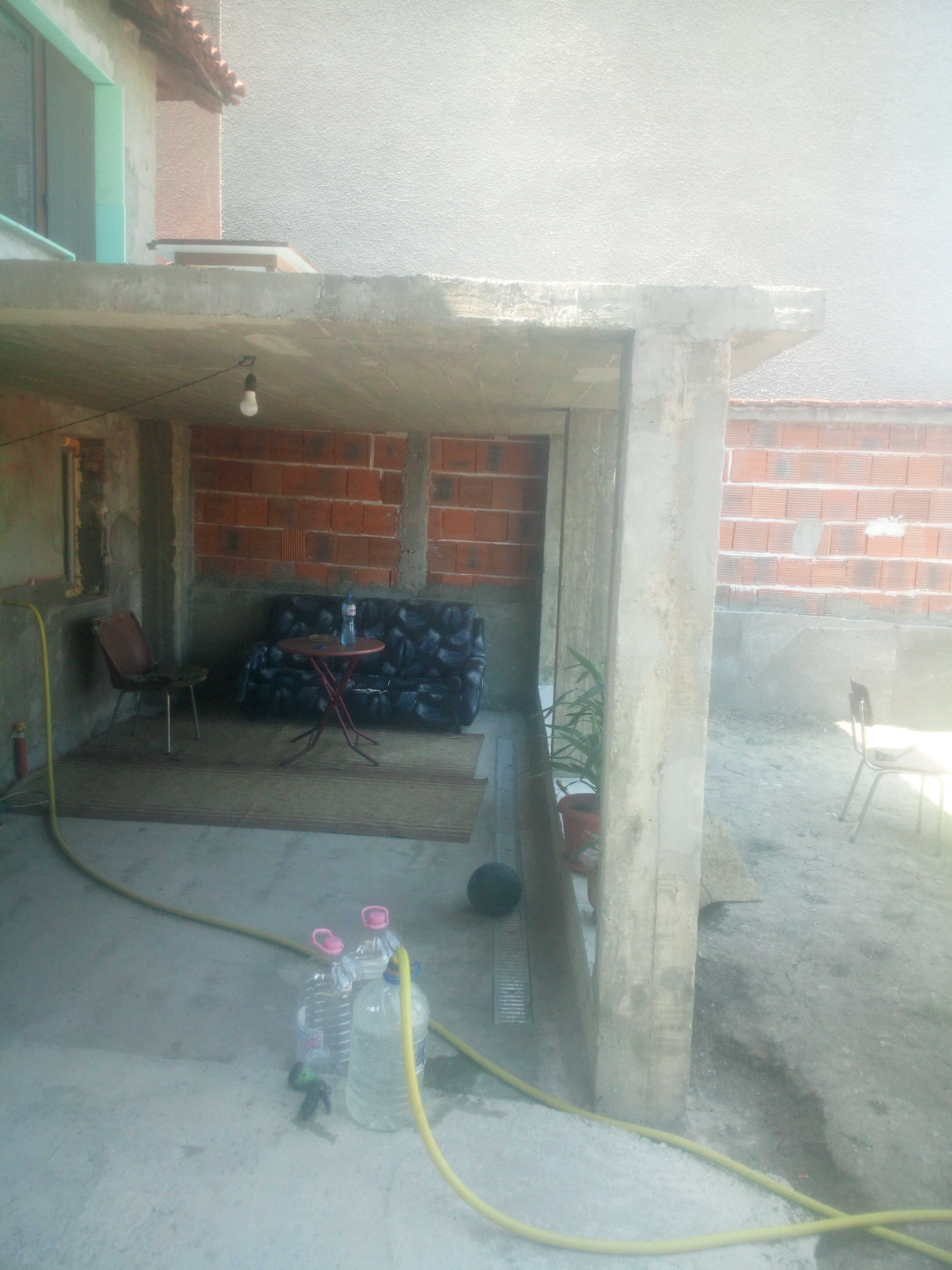

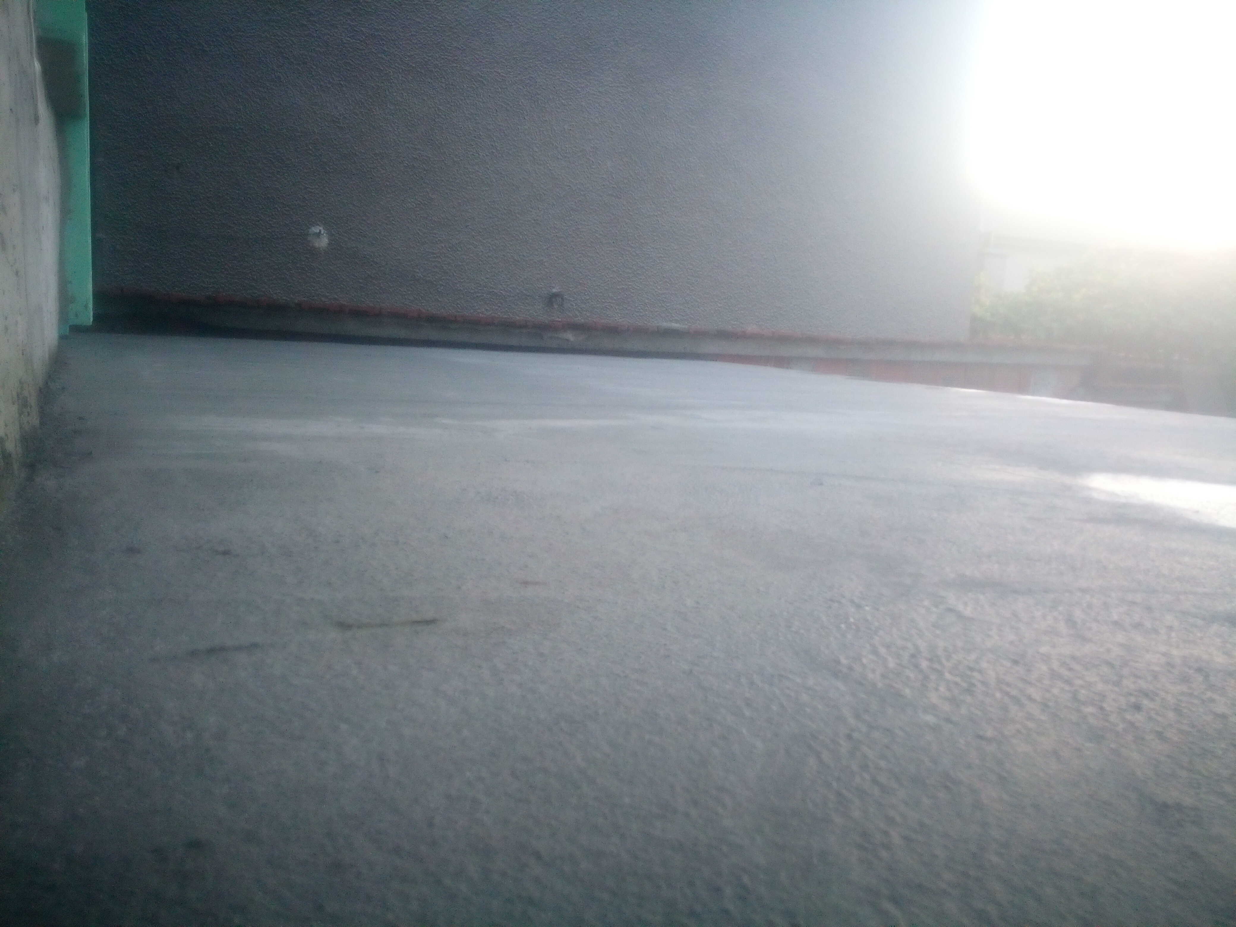

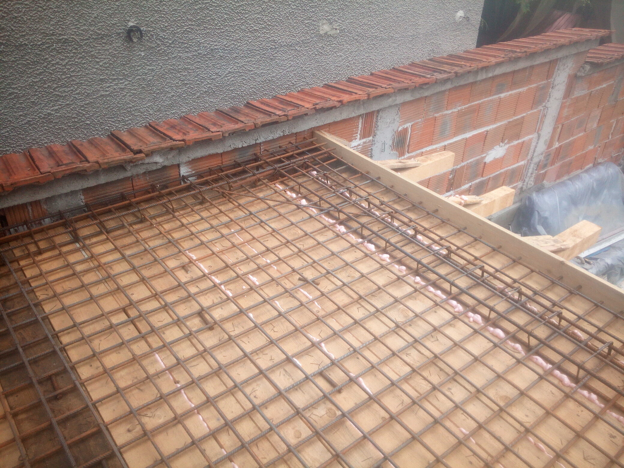

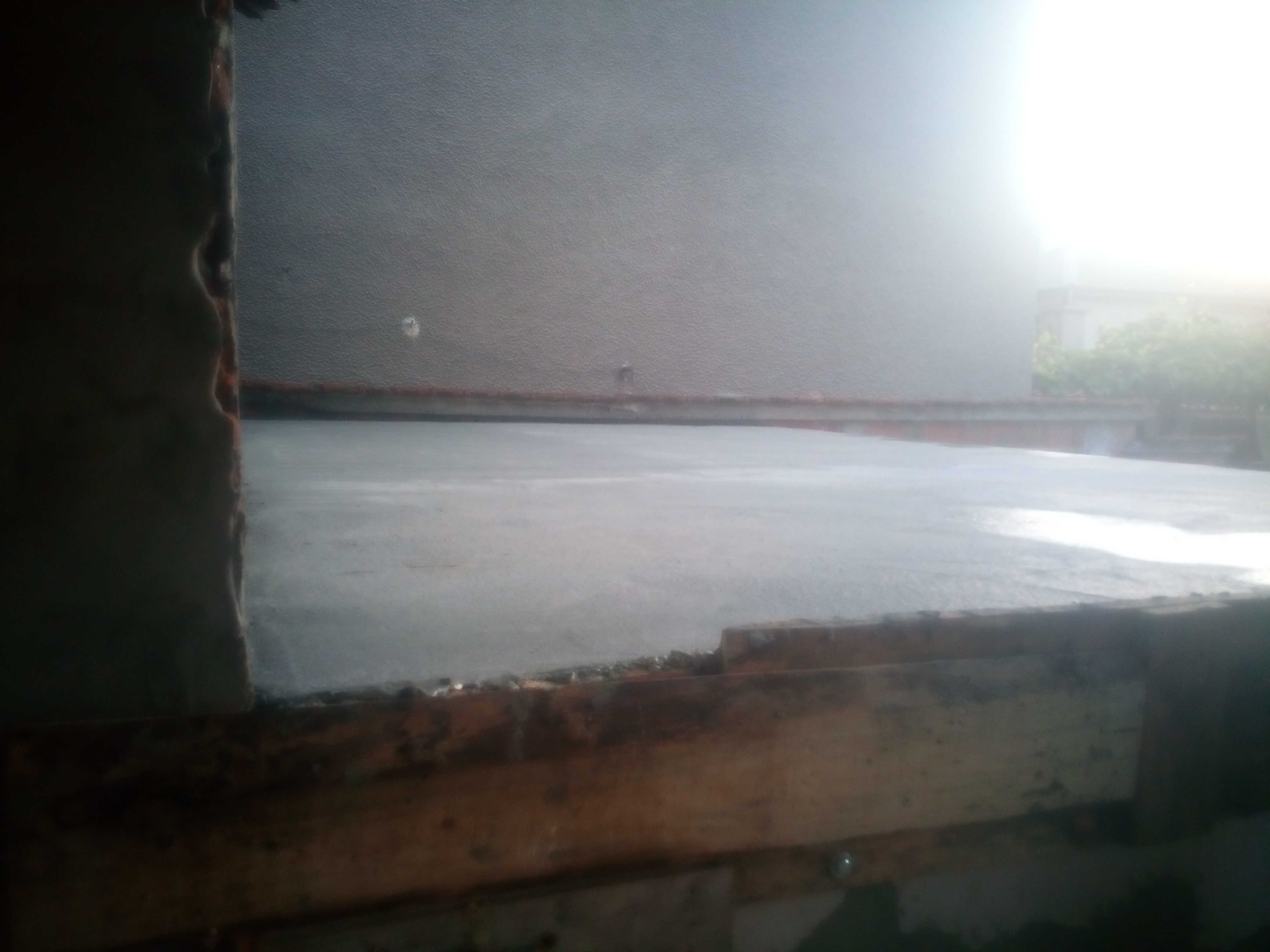

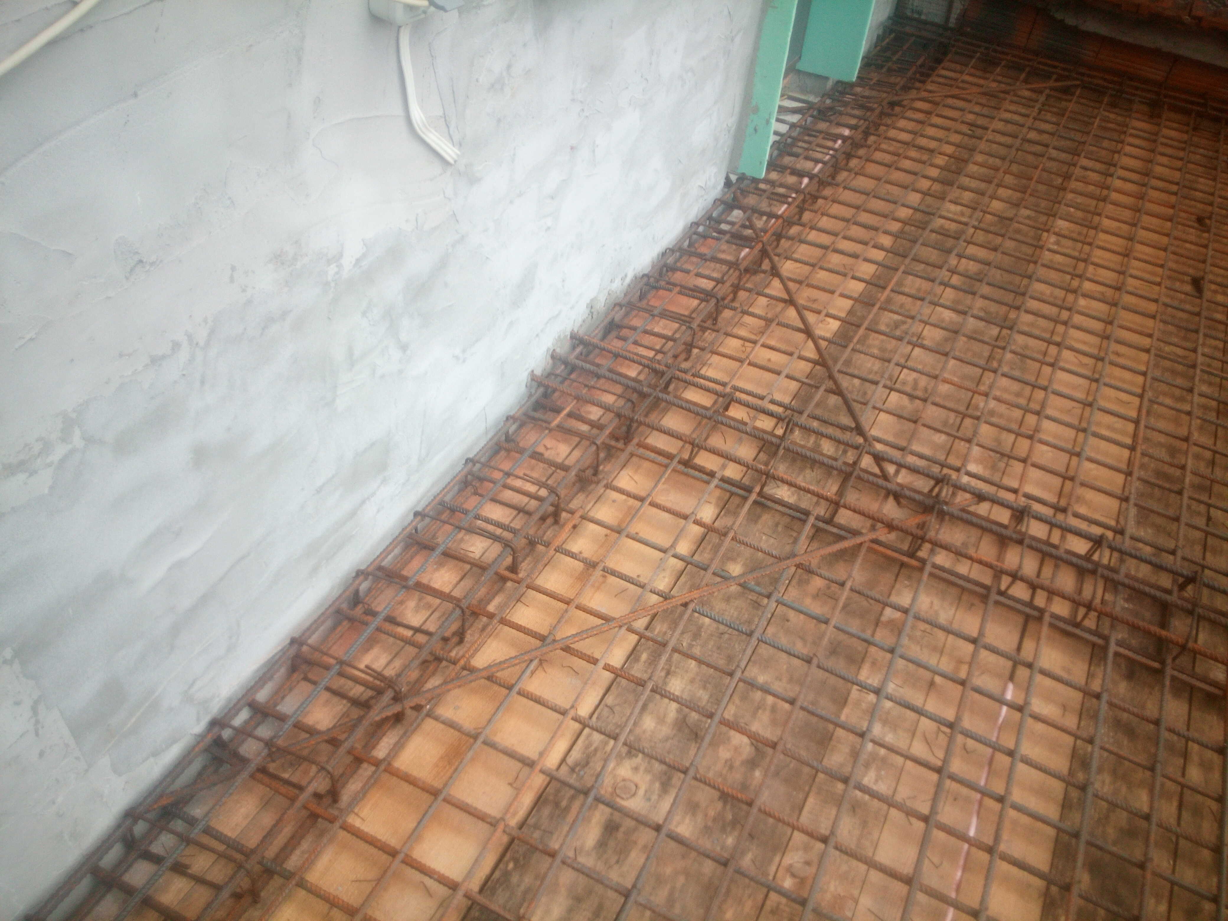

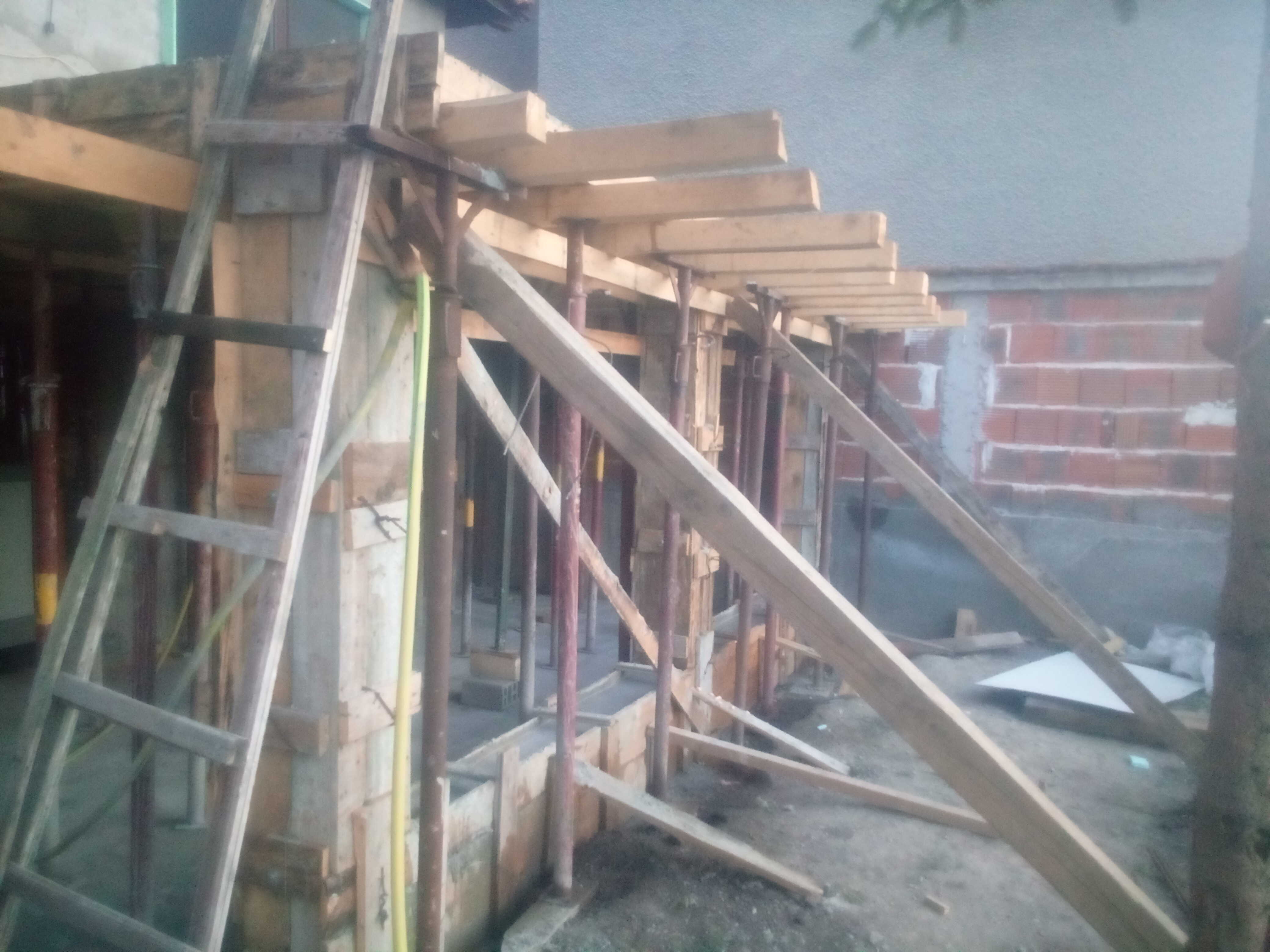

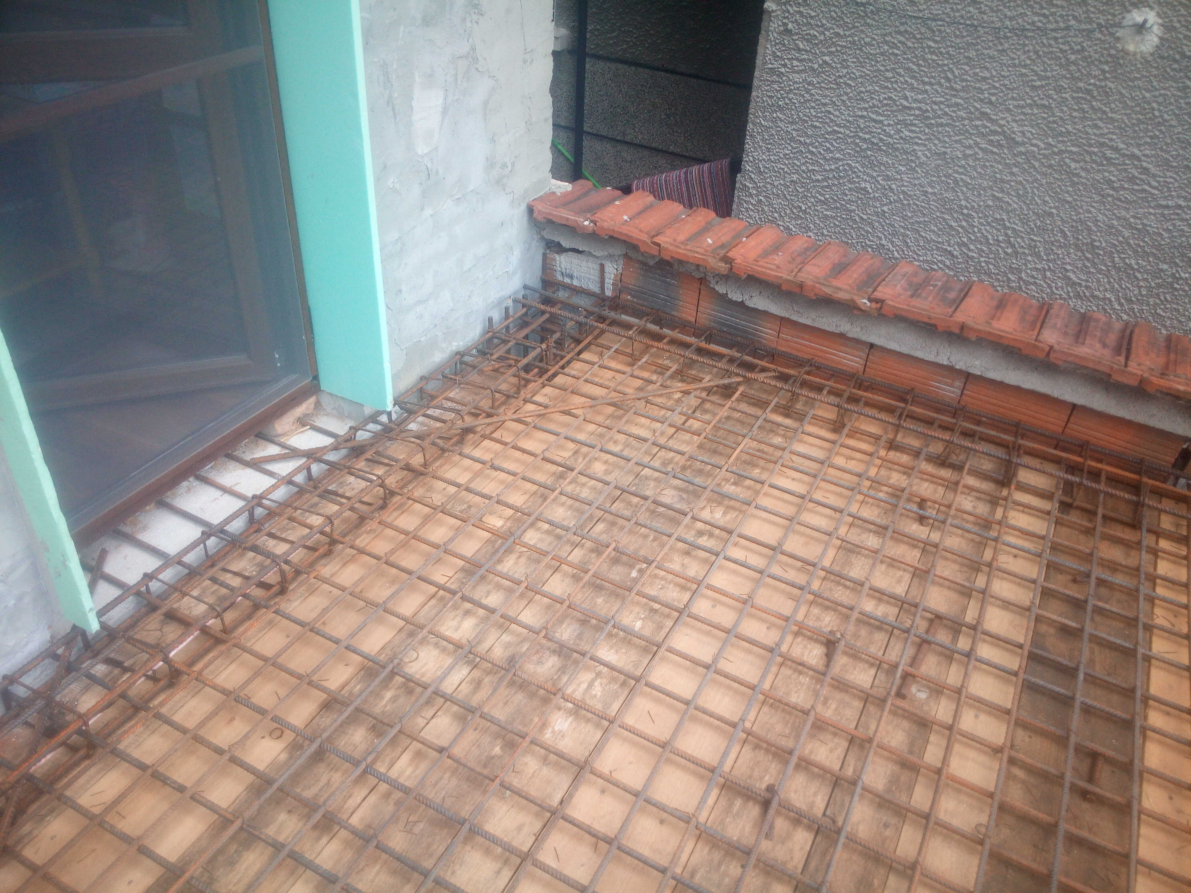

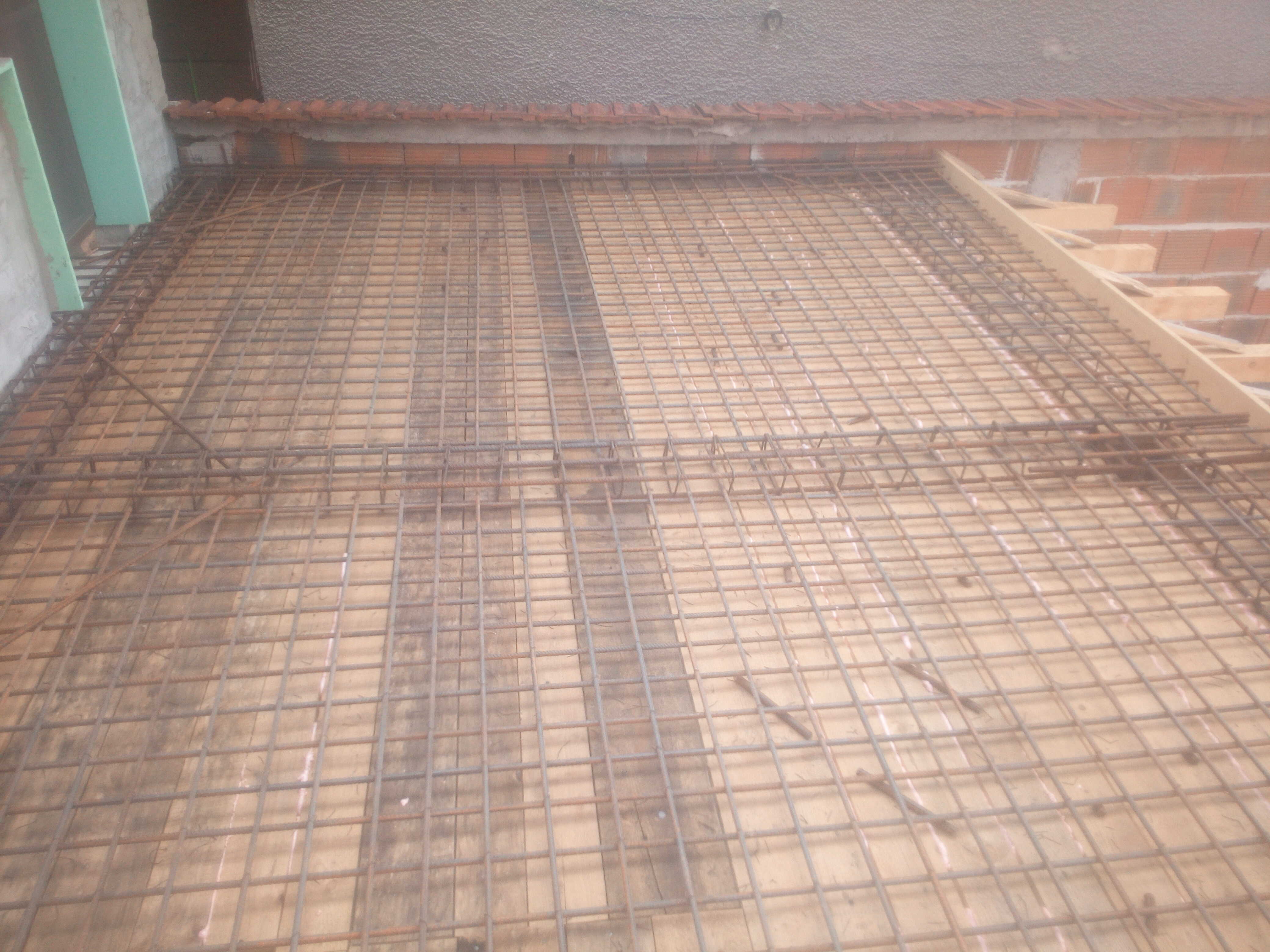

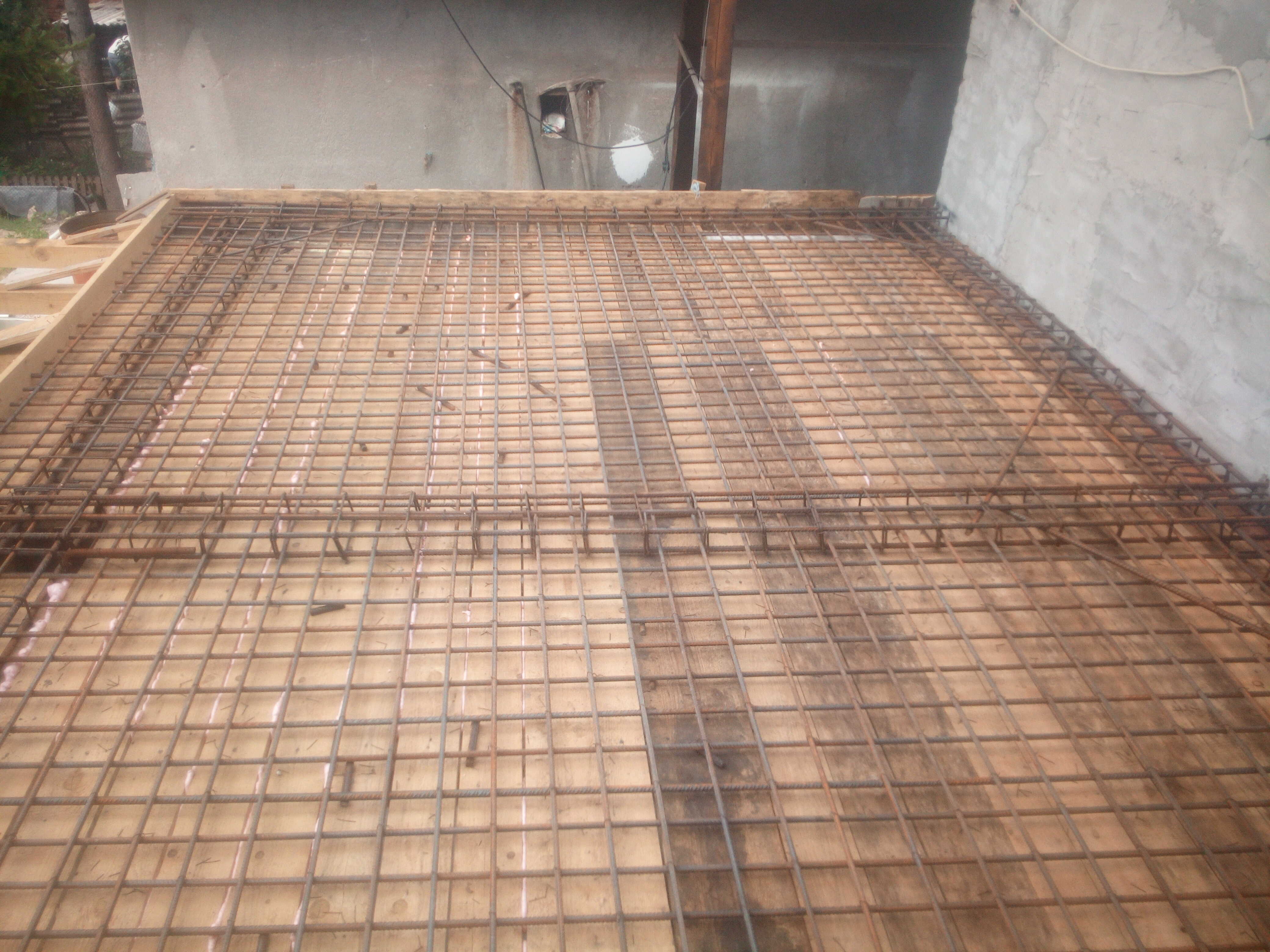

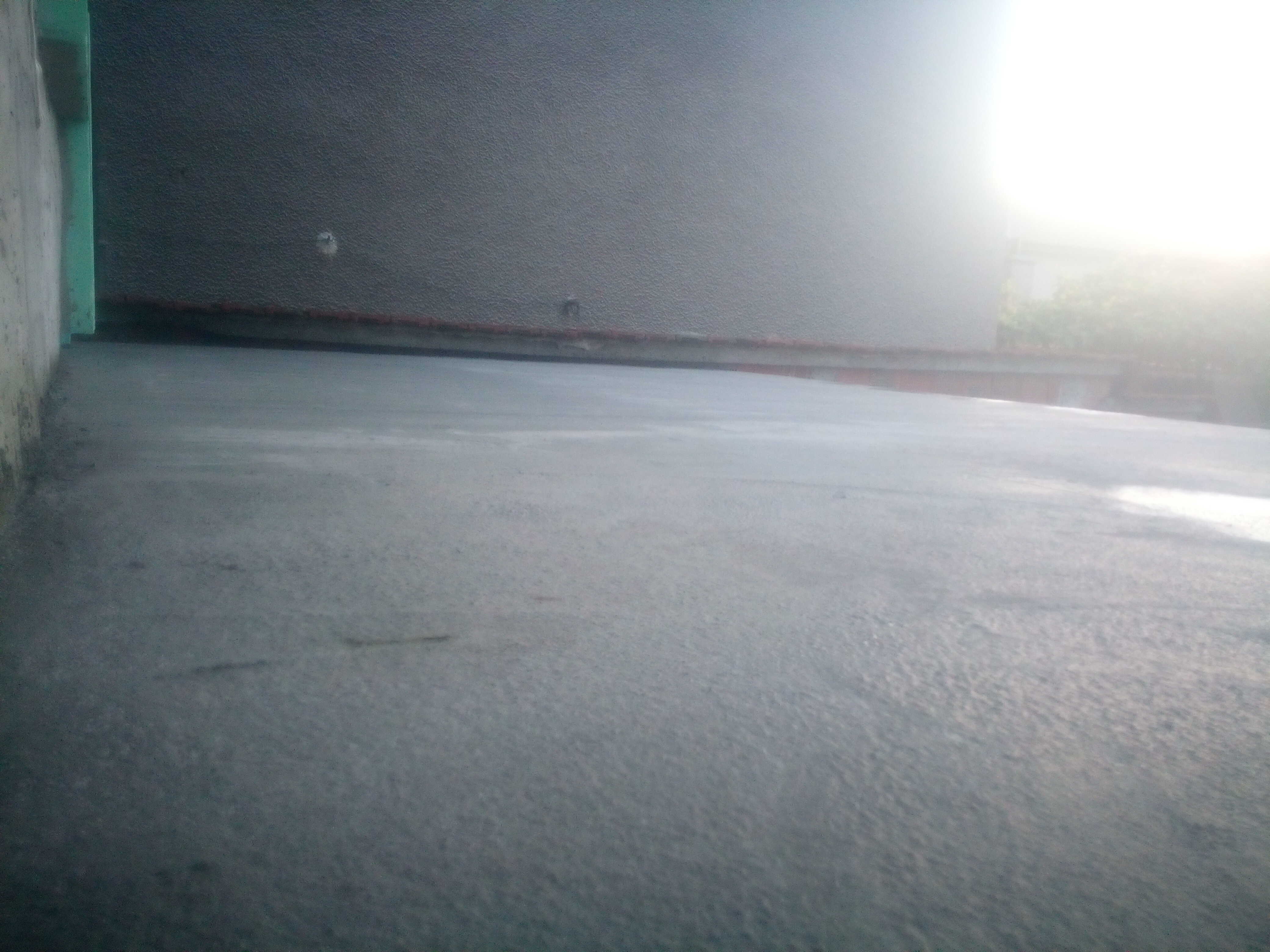

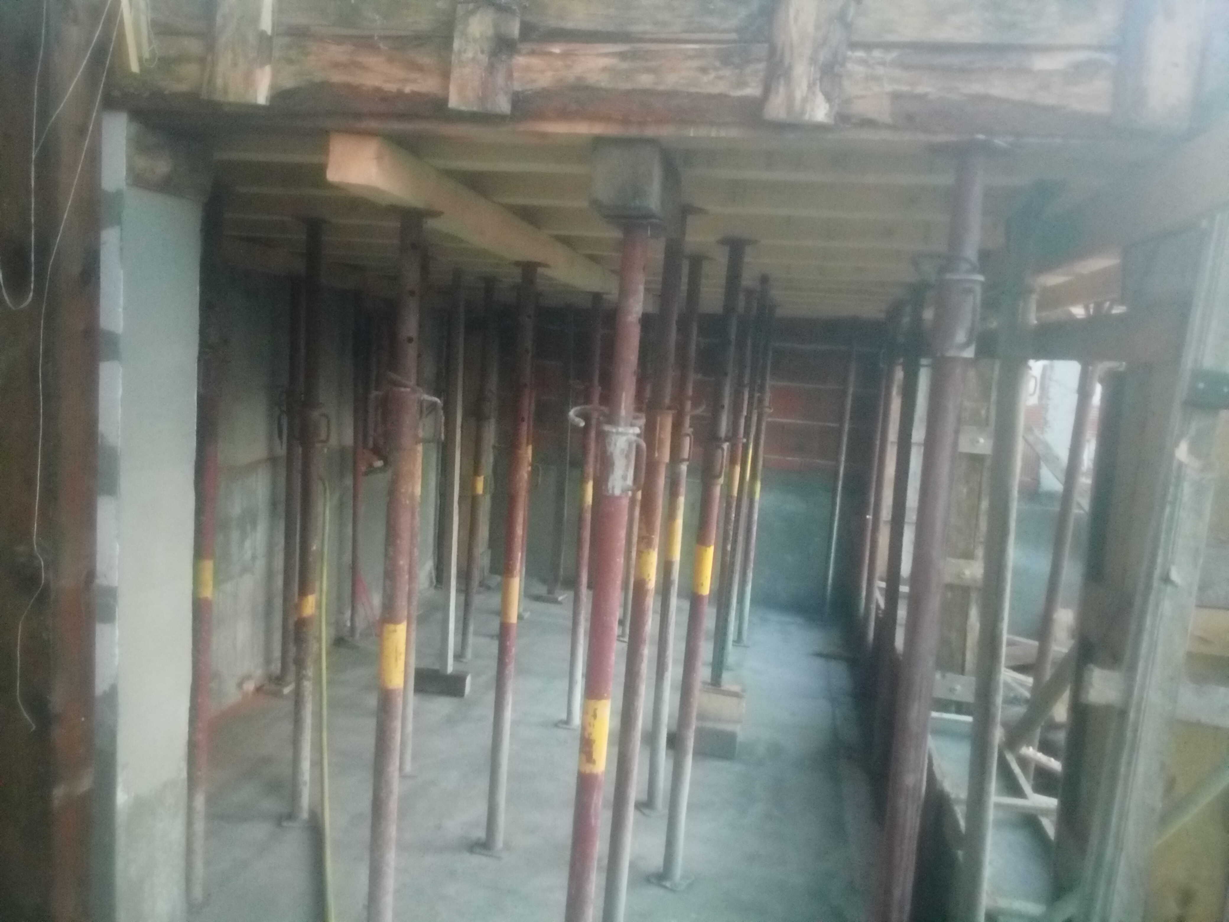

След като навързах арматурата, доокрепих кофража и когато бях готов поръчах 4 куб. Б25 с помпа. На помощ имах трима приятели и един комшия дойде да гледа човека и ако трябва да помага. С помпата е лесно, но винаги е хубаво да има повече хора дори да не трябват , да ти подадът нещо и да причукват кофража е достатъчно. Започнах с дебелина на плочата от 13 см. при къщата и излязох на 10 см. към двора да има естествен наклон за водата, дъното е хоризонтално.
