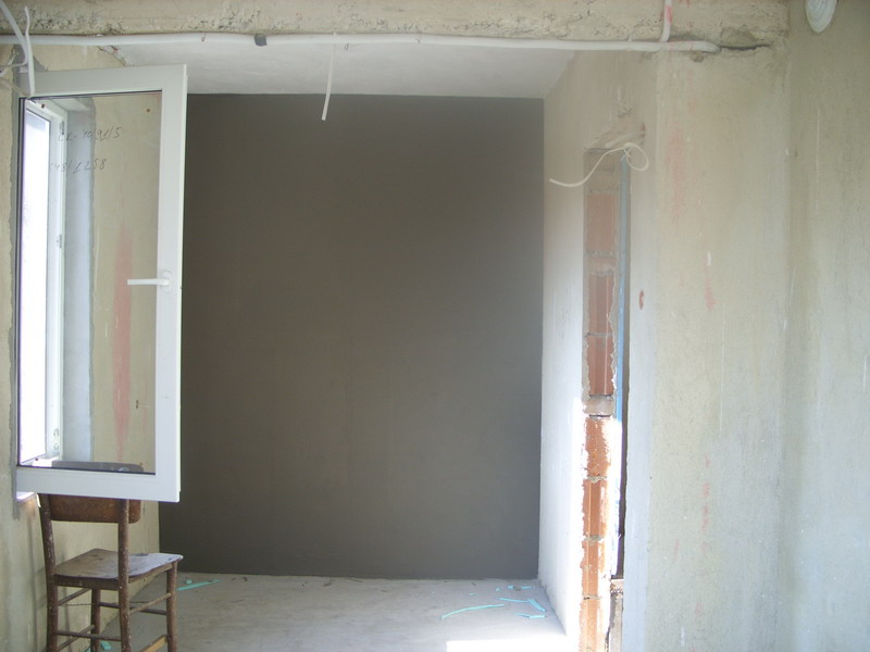

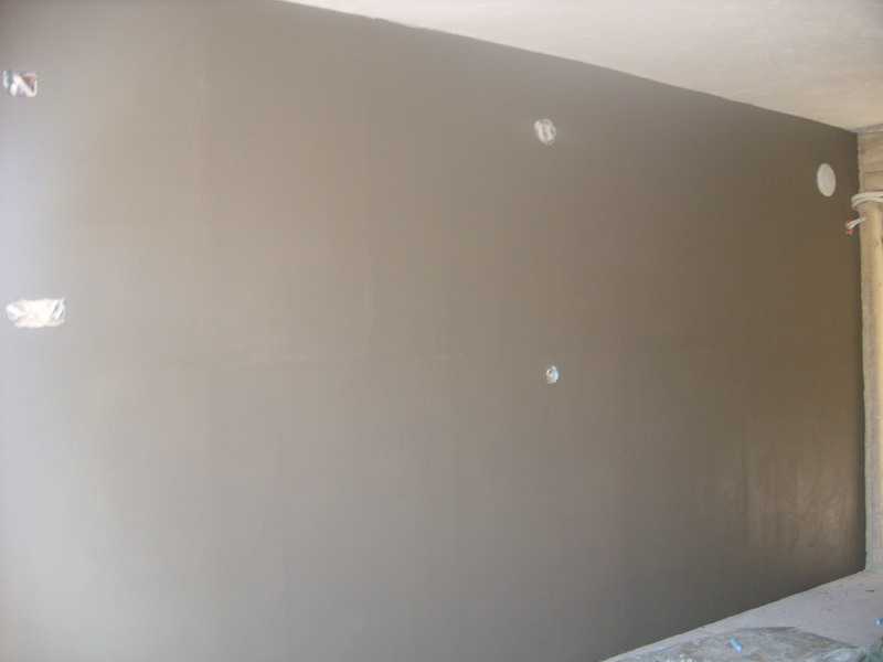

Фибрана е шпаклован.
Майстора вдруги ден почва плочките на WC-то към магазина.
Идеята е - ако ми хареса там - пускам го да прави и 3-те бани.
Ако не - търся си друг за тях.
Ще вземам да нацвъкам навсякъде отвътре депрон 6мм като се върна.
Тая работа я класирам към раздела "направи си сам" :cool:
Сигурен съм че ще се справя.
Няма да се давам на разни видри я.. :-D
Питането ми е - слага ли му се мрежа и на него като се шпаклова ? :?
А шпакловъчната маса е по-добре да е с фибри нали ?

solo5 - майстор
слага се пластмасова мрежа на Депрона (и на Селитрона)
аз сложих 3мм Селитрон на всички външни стени у нас,
а на таваните и стената към терасата - 6мм :roll:

Solo5 - мерси, и аз така си мислех, като се чудиш дали с "каска или без каска", май отговора е винаги ясен - по-сигурно е с каска (пък и мрежата е евтина)

pipbel написа:
Абе, докторе, ти Поротерма ли изолираш отвътре с депрон или другата тухла? :? Че нещо вече се обърках...
Domashen_maistor - специалист
Докторе, моя конструктор беше направил една обратна греда 80см. Направо като за промишлено строителство. И аз я изолирах нея, но ми се чини, че малко наистина се престараваш. Тухлите не е добре да се изолират отвътре, а отвън. Помисли как всъщност действаха онези старите акумулиращи печки, дето беха мнооого модерни и ицлизаха наистина евтино когато тока имаше и нощна тарифа, значително по-тънка от дневната.
pipbel - майстор
Domashen_maistor, абе ти не четеш ли , нали казах че ще слагам навсякъде външна ТИ графитен ЕПС 6см , дето се равнява на 7-8см обикновен.
Прав си за акумулиращия ефект, не мисля че ще се лиша от него с 6мм депрон който се равнява на 10см тухла като ефект.
Логиката ми е - депрона хем ще ми спомогне да затоплям малко по-бързо стаите когато се наложи, хем тази несериозна дебелина от 6мм няма да е голяма преграда за топлината отвътре да достигне и акумулира в тухлите, а последните после вечерта и по-бавно и равномерно ще отдават натрупаната топлина.
Такъв ефект гоня с депрона и ако мислите че греша, кажете точно къде ?
