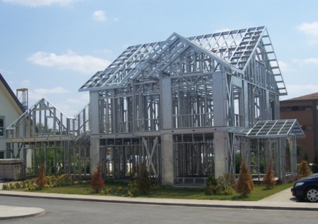

A кога се случва външната стена да е накисната във вода, нали къщата има стрехи и улуци.
Не броим наводнение защото тогава и вътрешната стена ще бъде засегната.
mitaka_vk - специалист
Ами помислете малко, има ли разлика мужду водоустойчив и влагоустойчив?
vipltd - специалист
Който възнамерява да строи подводница непременно да накисне
материала.Иначе материала наистина издържа на влага.
Стефан - майстор
Всеки материал издържа на влага. Зависи колко дълго време? Говора за строителен материал, а не за захар и сол.
vipltd - специалист
На пръв поглед изглежда като талашит,но това да не Ви заблуждава.Аз лично го позувам.На основите за кофражни платна дори.
Тани - модератор
Защо мислите че атмосферните влияния се изчерпват с влагата?
А как ли му влияят UV лъчите , температурните разлики, замръзването на влагата в микропорите , прекомерното нагряване от прякото слънчево греене и още какво ли не! Не случайно производителя не е писал , че НЕ става за екстериорно приложение! Ако очакваш специално да ти го напишат , то много трудно ще намериш къде е написано , защото трябва да напишат , че не става за изграждането на камини , басейни , вани за химични реактиви , совалки и т.н. :lol:
vipltd - специалист
Все пак става въпрос за дървесина.Но успешно се прилага при обшивка на външни стени,под облицовка,саниране.Дори при
комини за камини,като се използува специален димоход.
Стефан - майстор
vipltd написа:
Все пак става въпрос за дървесина.Но успешно се прилага при обшивка на външни стени,.
Да, бе. Виждал съм по морето бараки с ОСБ. От времето са станали грозотии - просто са се разкапали. Всичко е търговски трик, според мен.
Същото се отнася и за дървените къщурки, строени с ОСБ. И санирани със стиропор. Съседната къща до мен е направена по тоя начин. Съседа се кефи, докато не му показах пукнатините. Накарах го да се замисли дали влагата не влиза навътре в тия пукнатини. И след време да се чуди защо има мухъл по стените. От изгнил "превъзходен" и влагоустойчив материал. Според мен направата на такива стени по този начин/с ОСБ/ си е чисто престъпление.
vipltd - специалист
Стефане,тази къща я правим с OSB-
Стефан - майстор
Добре, но снимката е доста малка. И не се виждат детайлите. Къде се намира тая къща, какво образование има собственика. Ако имам повече информация, мога да бъда полезен за избягване на грешки. Извинения към проектантите, но аз се отнасям с резерви към тях. Моя живот, и опита ми ме е научил да не се доверявам сляпо.
