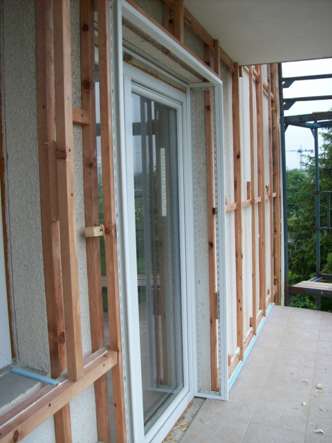

Да,това е идея за горната тераса ,там още не е мазано,но за долната от вътре всичко е вече готово.
martobas - специалист
Ако не си боядисал, не виждам пречка. Не иска кой знае колко да се изкърти. Само планката я предвиди да е по-дълга, за да можеш да я хванеш на две места, а не само на гайката, за да е по-стабилна.
п.п. Това, ако не си боядисал, иначе остава вариант едно.
fill - специалист
Колега kuuuuuul,ако не ти е проблем качи една снимка на проблемното закрепване.99% съм сигурен,че ще намерим евтино и практично решение.По горе си споменал,че ръкохватката се напуква при огъване.Така се напуква лакирания,а не елоксиран алуминий.Огъвал съм спирала на 160см диаметър плюс стъпката и не е имало никакво напукване.Отделно мисля,че коленните свръзки биха били по скъпи от самото огъване.За естетиката не говорим.Помисли,до пролет имаш време.Научно е доказано,че виното спомага мисловната дейност... :drinkers: :?
kuuuuuul - майстор

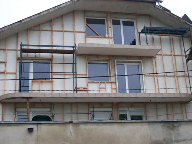

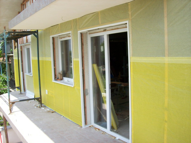

Ръкохватката е ясна,а как ще се огънат долните тръби с канала в тях :?(всички материали вече са купени) Качвам снимки на които може да се види как е под сайдинга.
п.п. като се загледах в снимките май има опастност мястото на захващане да съвпадне с дървените летви. :x

Сега,как да укрепиш парапета.Намираш оста на ръкохватката във стената,пробиваш ф 50мм отвор през изолацията до тухлата.Намираш подходящо "чорапче" като от клипа дето го пълнят с анкера.Пробиваш тухлата с неговия диаметър,без удар.Избираш подходящ размер шпилка,която замонолитваш в тухлата,така че да стърчи достатъчно пред изолацията.Режеш парче от тръбата ф 50 от тухлата до външния край на изолацията.Има подови или стенни фланци с плътно дъно или с малък отвор в средата.Нанизваш парчето тръба на шпилката,след него и фланеца с дъното към изолацията и стягаш.За по добро центриране може да пуснеш една стружка на фланеца да влезе тръбата го фиксираш с "капчица".По нататък,предполагам ти е ясно.
