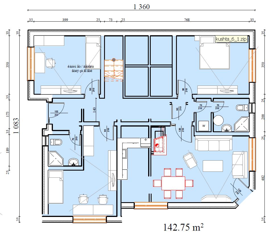

По-долу съм прикачил вариантите върху които работих тази нощ. Целта е от хола/всекидневната някак си да има поглед към изток, юг и югоизток, (все пак в тази стая ще си прекарваме по-голямата част от времето)
Първия вариант е изцяло едноетажен. При него площта за сега е е 143кв.м. Има няколко нерешени момента: Детската на юг (до кухнята) се получава със странна форма. Кухненския бокс също. Получава се доста площ по средата на север, която няма да има прозорци ... Инак идеята спалня на изток, детска на юг, кабинет до входа (на запад) и хол на югоизток е изпълнена ... (Да кажем, че при него няма да има плоча под покрива)
Имате ли идеи как да се доразвие варианта?

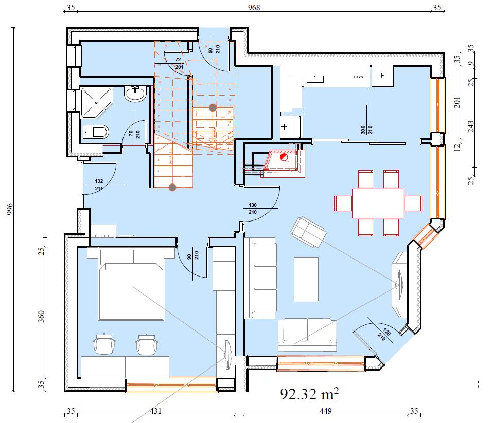

Втория вариант е двуетажен с плою92кв.м. При него е направен компромис спалнята и детската да са на втория етаж (само те + WC и перално), като компромиса е, че спалнята долу (до входа) ще се използва за кабинет, стая за възрастни родители и основна спалня за нас (ако имаме късмета да остареем и не ни се катерят стълби)

малко късно се включвам , но ще ти дам следният съвет ... като проектираш интериора слагай ходови линии , сега масичките и фотьойлите изглеждат супер , ама когато почнеш да ги местиш защото се спъваш и или риташ всеки път ..... после родителската спалния ..... дали е наи добрата идея да те събужда слънцето през прозореца ? или можеш да преместиш леглото , пък и спалните на родителите се правят така че като се отвори вратата тате и мама да могат да замажат положението (детските стаи се правят наобратно- да има видимост )

Много хубав проект! Само в спалнята на втория етаж не е наред, може да поправите...

VLADO66 - майстор
Първия вариант е добре.Имам следните предложения:1Да изместиш родителската баня и пералното на мястото, което не си решил какво е.2Да изместиш к.бокс на мястото на банята и трапезарната маса отпред.Там може да се направи един голям френски прозорец който гледа към градината.3.Направи гаража по-ниско от кота 0 с 1-1.4м с височина 2.4м/стига да не караш бус :-D /-това е предостатъчно.Покрива на гаража трябва да е плосък за да може да се отвори място за прозорци на изместената баня и перално.

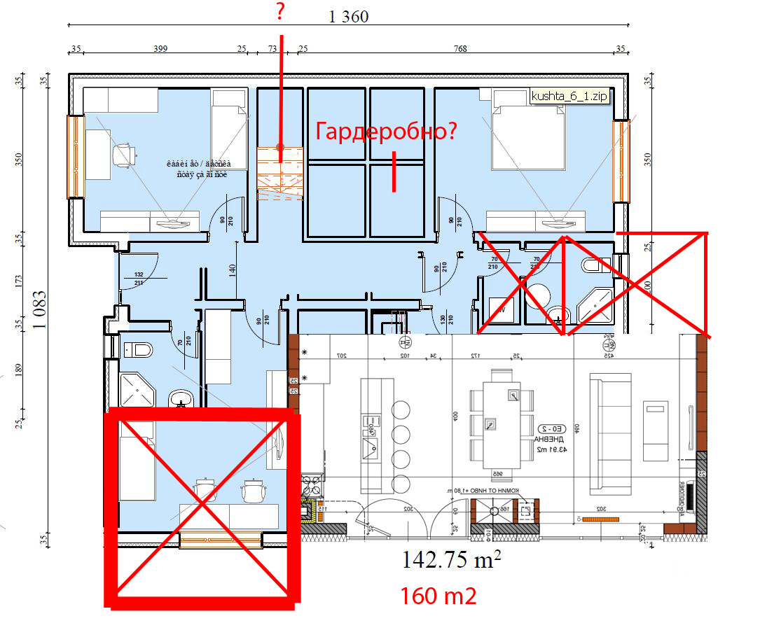

Първият вариант според мен е добре.Ето няколко бележки с които да светне наистина(на теб може да ти се струват сериозни ,но не са нищо голямо) .Сега детската и дневната са малко "апартаментни" :lol:,а антрето и пералното са малки .За ходовите линии ти казаха ,а аз бих добавил и ъгловто излизане към двора ,че само ти "разсича" дневната по същата логика и че камината никога не трябва да стои близо до ходовите линии.Ползвал съм дневна от мои проект така че може да има някои несъответствия:
Все още обаче продължаваш да слагаш гаража на север и да си сбутваш къщата към съседа и оградата.Аз при този вариант бих сложил гаража на мястото на северната спланя ,а нея бих преместил на юг отдясно на детската.Стълбището за къде е(ако е за мазе по хубаво да е към гаража и работилницата)?
