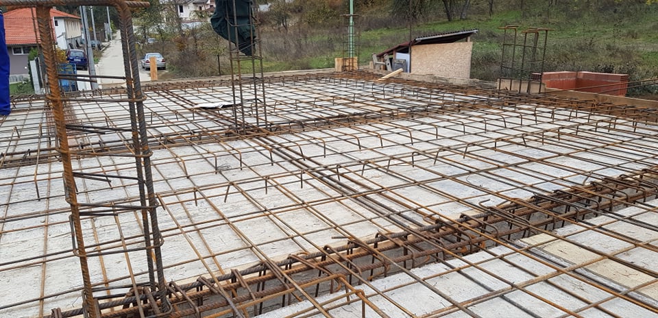

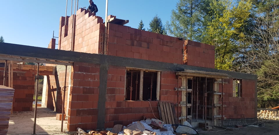

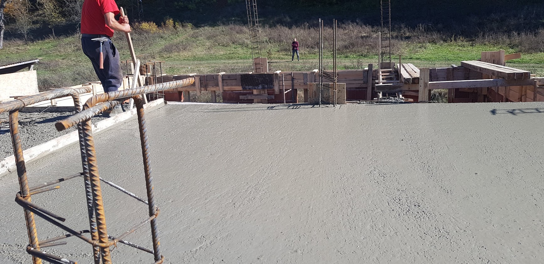

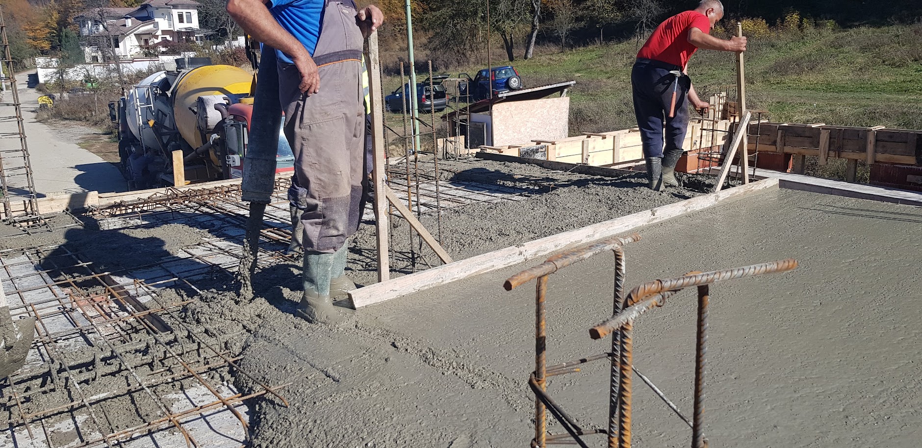

Ето снимки на арматурата на горния етаж,
Изляхме плочата, греди и колоните - 19 м3 Б25.
Стените на вторния етаж са готови и те, започва вече да добива вид къщичката ни
Този петък предстои последно наливане на бетон.

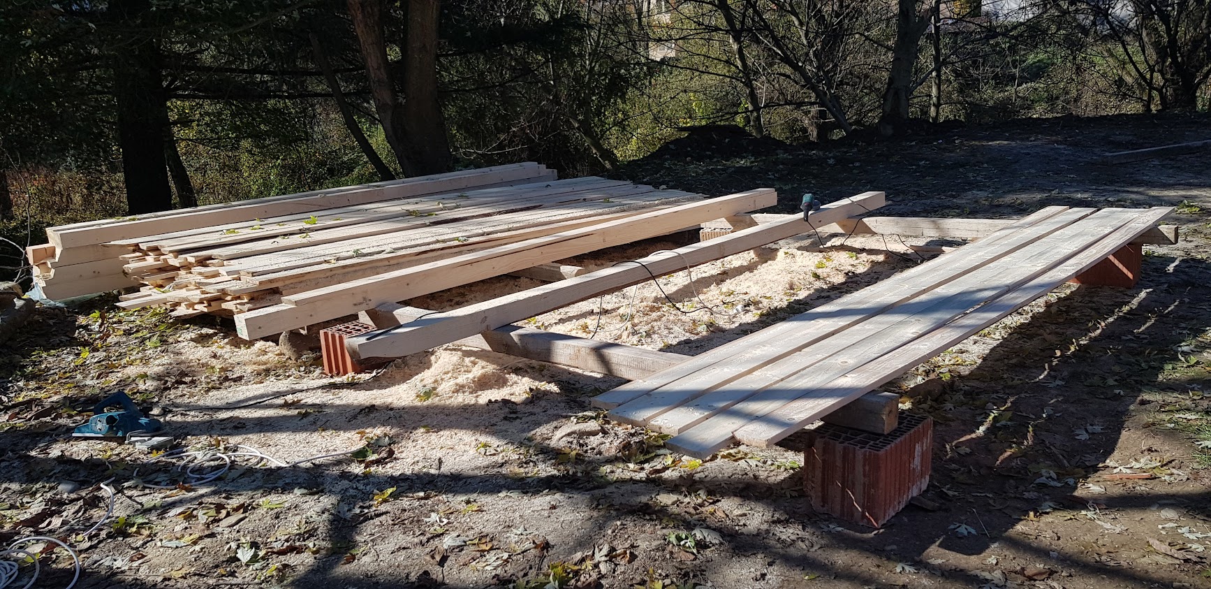

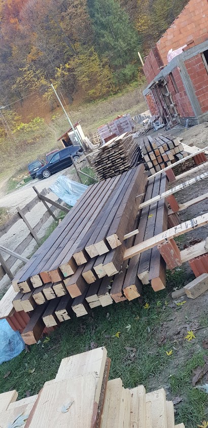

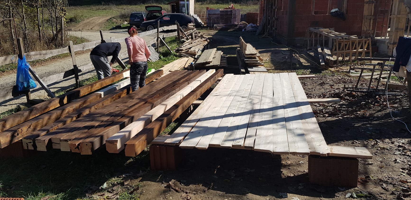

Интересната част покрай дървения материал, вече нямах търпение да се включваме и ние в работите...
Така или иначе решихме да си спестим ламперията и ще я заместим с кофражни дъски, избрани от 5м3, общо взето ни трябват към 80м2 размери от 12-16см.
В рамките на 6 дни, избрахме дъските, рендосахме ги и ги боядисахме.
През това време дойдоха и гредите първите греди за верандатата ги рендосахме и боядисахме ( но не ми харесаха много как стават), за това следващите за вътре ги шлайфах с шкура на ъглошлайфче 80-ка (станаха супер!), чакам с нетърпение да ги сложим да ги видя в реалност как ще се получи.
Дървен материал за целия покрив : 7,5 м3 греди, 5м3 кофражни греди. - глътнаха 15л. байц с лак в едно.

Не видях дистанциали да сте слагали.. столчета на монтажите не видях също...
Иначе ме изревари, аз още не съм налял плочата ;)

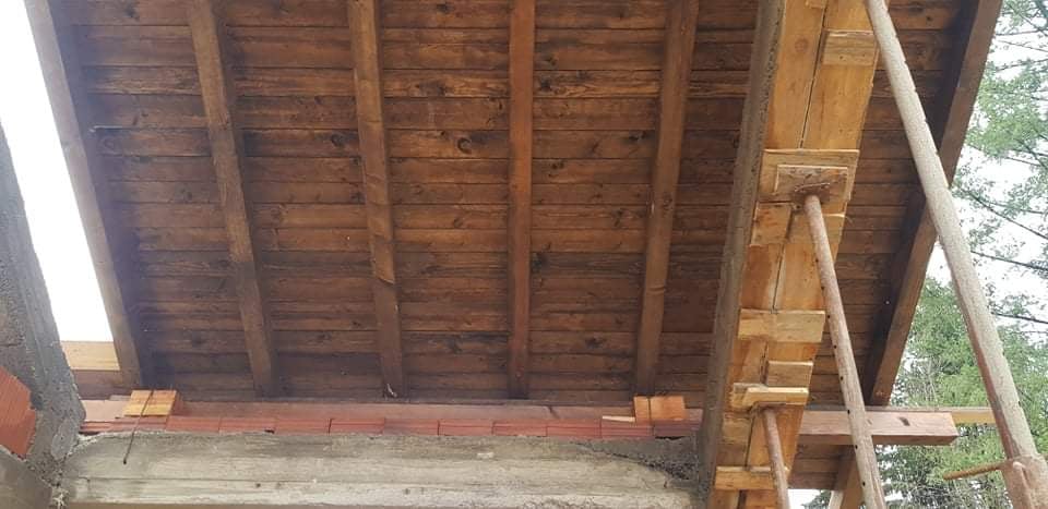

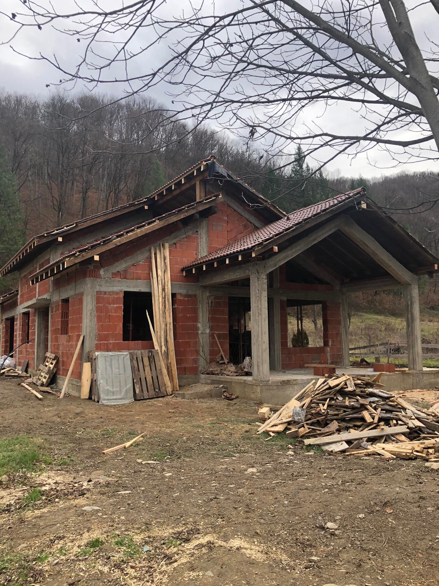

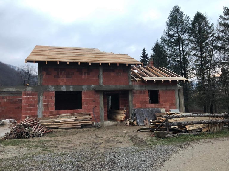

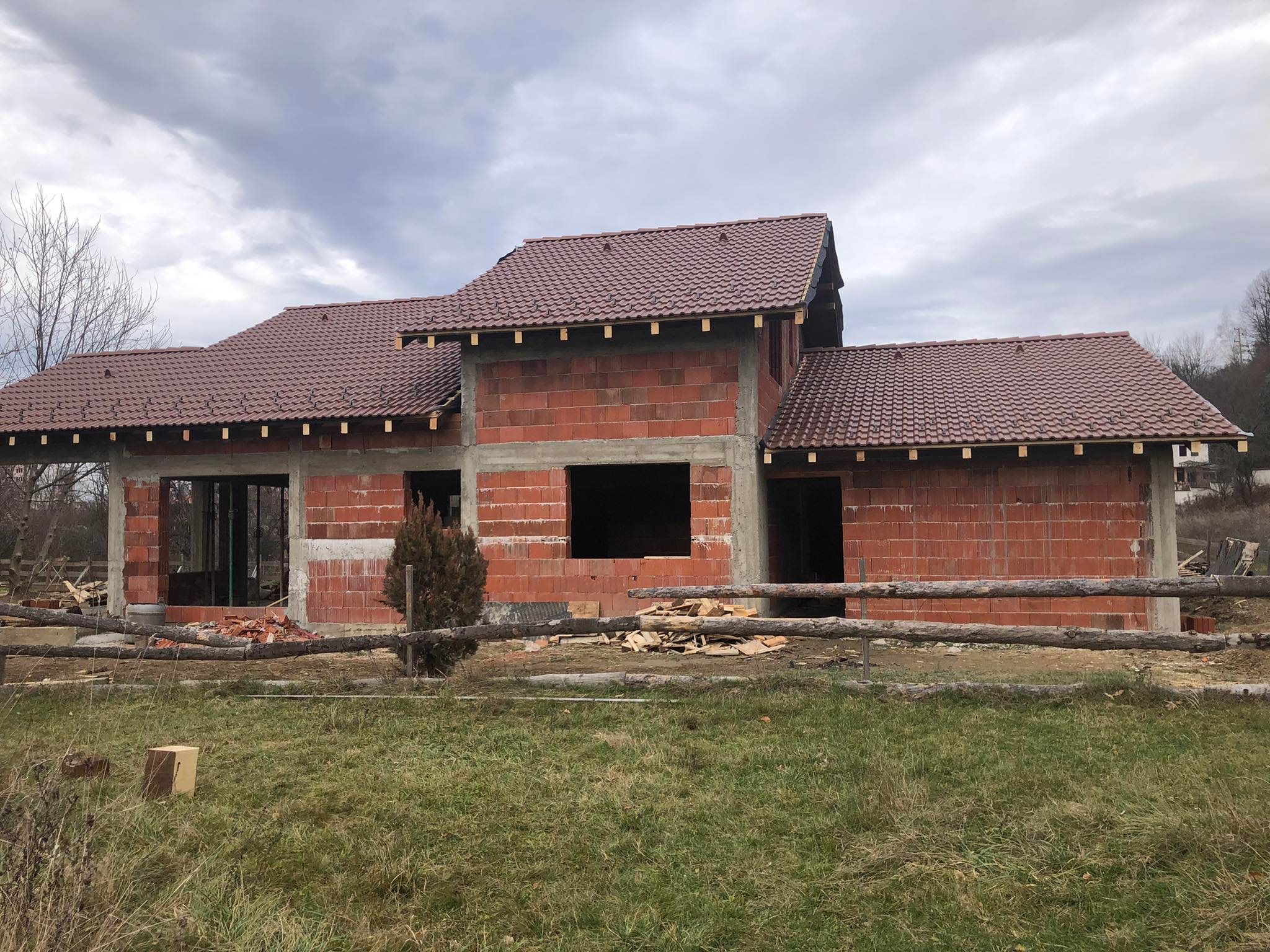

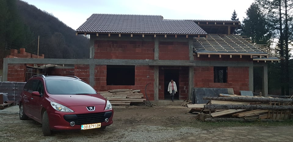

Не ми остана време да пиша последните 2 седмици може би, твърде много работа имах около покривните работи, ще разкажа за тях накрая като приключим, защото имаше доста недоизмислени неща от страна на архитекта/инженера. Мисля да направя 1 тема накрая на грубия строеж с неща, който мисля че пропуснах, неща който мисля че направих добре за да може да е полезно за някой като мен. Който се сблъсква за първи път с подобно нещо и трябва да решава "сега".
Ето и малко етапи.
Смяната на ламперията с дъски от кофраж ( рендосани и боядисани) мисля че беше едно от най-добрите решения който направих, стана повече от хубаво ( поне през нашите очи) .

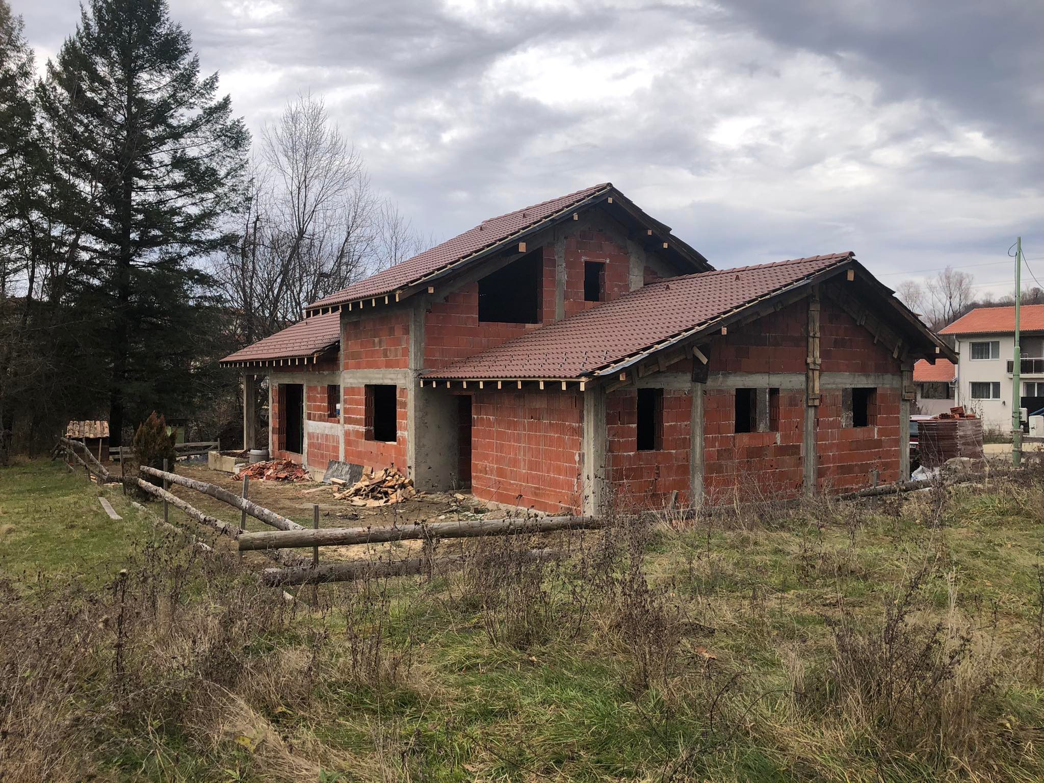

Ето я част от покривните работи ( леко се чувствах късметлия, понеже човека от който ги взехме беше познат и бяха оставили гредите над 4 метра ( имаше такива и на 4.60) така успяха да стигнат на места на който трябваше да се надят ( не че и това не се случи, но това ще е за една друга част на темата)
Преди 2 дни почнахме да редим и керемидите - Bramac натура плюс
И остана за следващите две седмици гаража и сме готови за зимата
Ето и малко етапи.

пон ное 29, 2021 9:04 amшоп написа: Добре напредваш!
А комини, обшивки, челни дъски по-натам ли във времето ги оставяш?
Да, няма да имам пари за тези неща към момента, оставили сме точните разстояния , за комините, Велукс прозорците на горните етажи. Обшивките ще ги правим след изолацията догодина, понеже момчето което ще ги се качва е "наш човек" , и накрая което-каквото не му харесва ще оправя.
За челни дъски... тук много се чудя, някак си ми харесват къщите без челни дъски.
Целта за тази година е да се покрие с керемиди - цялата къща. През зимния сезон, когато даде време ще сложа дограмата и входна врата, след което почваме да си мислим за вътрешните щуротии

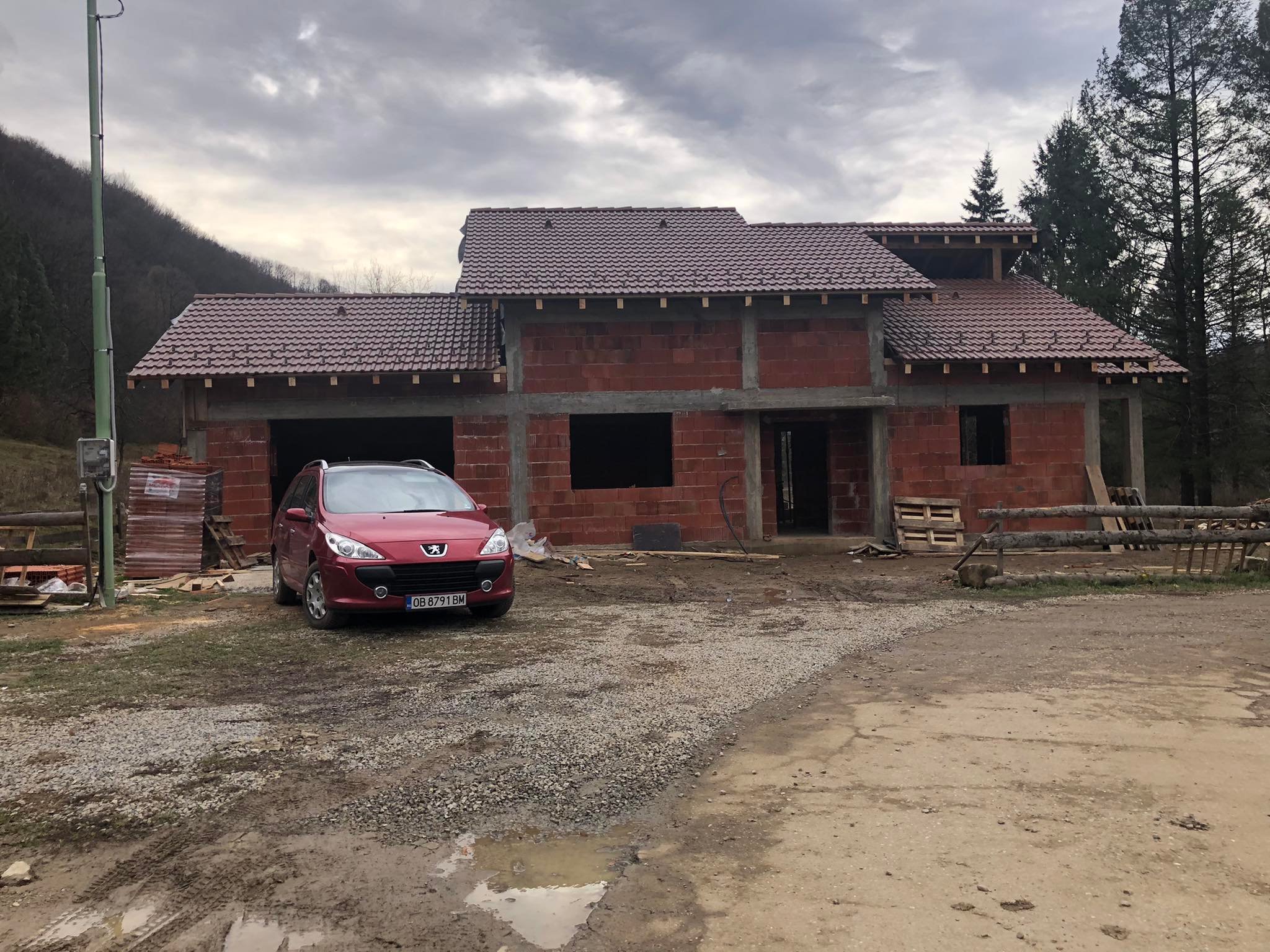

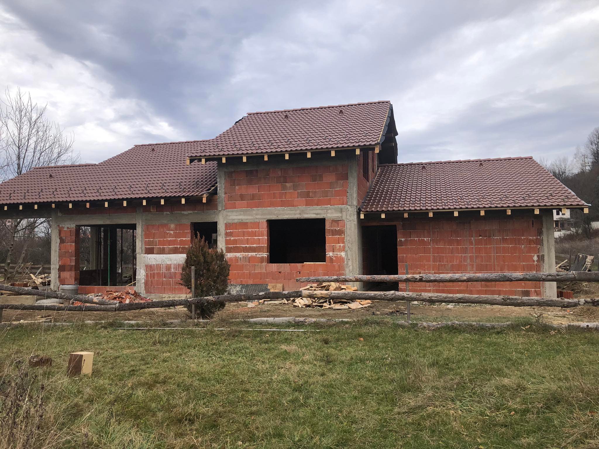

И така , грубия строеж е готов на 99%. Останаха няколко дребни неща за на пролет.
Ето и малко обобщени цифри
РЗП : 214кг , 150кв 1 етаж
Първа копка : 10 сеп 2021
Финални щрихи : 3 дек. 2021
бригада от 4 човека
Малко суми за ориентир:
250лв геодезия
350лв багер изкоп ( 40см кофа)
1100лв желязо мрежи за армировка
180лв багез засипване
200лв насип чакъл
200лв ВиК тръби
5000лв Тухли Младост економик 33палета
700лв Тухли Младост 15см 3палета
300лв тухли 4ки
1250лв 6 палета разтвор за зидане баумит мм50
250лв щурцове
300лв хидроизолация
6500лв Желязо 3.200т.
9000лв Бетон Б15 - 60м3 /Б25 - 29м3
4000лв 8.5м3 дървен материал (греди)
2500лв 7м3 кофражни дърси ( в който са влючени и стрехите)
350лв Лак за кредите
4500лв материали за покрив ( керемиди Брамак Натура плюс)
800лв - транспортни разходи ( но ползвах много личен транспорт,така че тук цената е супер занижена)
Материали : 34 000лв
Труд : 34 000лв
За груб строеж 70 000лв
4000лв проект
600лв община
1100лв надзор
750лв ЧЕЗ
Или около 370лв на м2 до тук.
