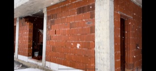

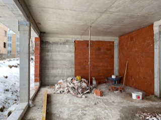

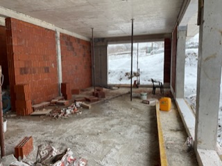

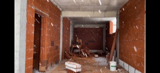

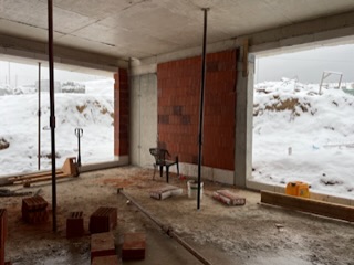

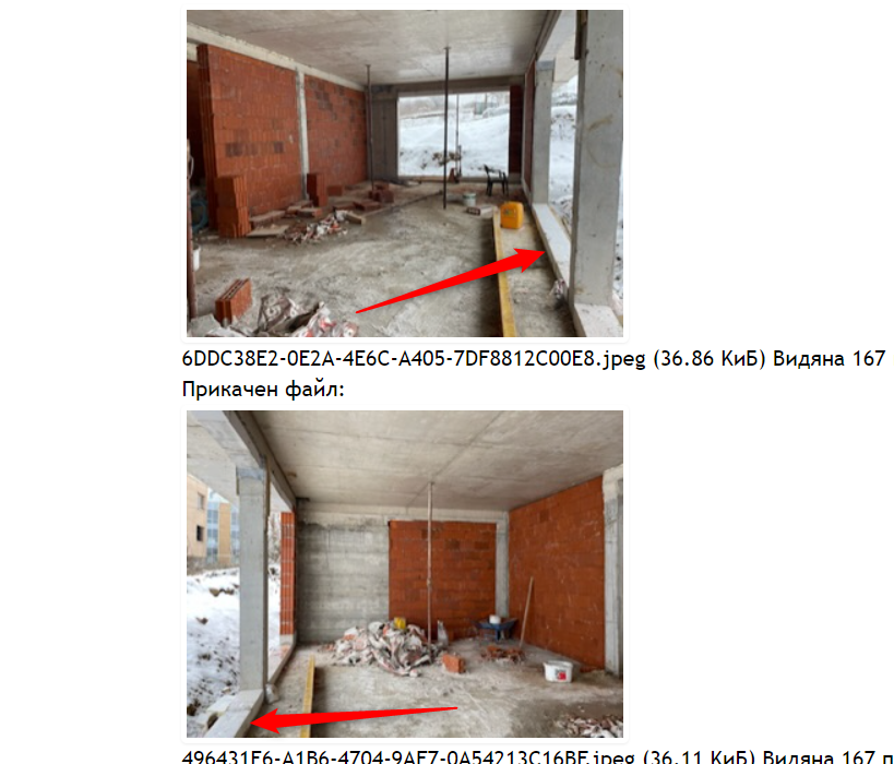

Отдавна не съм писала….през изминалата седмица поотметнахме работа:
В понеделник доставиха част от тухлите, газобетона и зидарския разтвор. Бяха забравили да сложат лепило за газобетона и антифриз, та товарих допълнително в колата
Във вторник си подреждаха обекта и редиха първи ред газобетон - оказа се много крива плоча и тук-там усукани колони, играха много с нивела, че да стане човешко
Сряда, четвъртък и петък зидаха керамиката, заради два липсващи, пък заявени щурца не довършиха прозореца в гаража и подстълбищното пространство, но и това ще стане утре.
Днес почивка да направим разбор на материалите за поръчка и от утре с песен на уста, продължават
Поглед към гаража
Гаража с входната врата
Ъгъла на тв-то в хола
Холната част
Бъдещата кухня
Поглед към гаража

Браво Dessie добре изглежда! Напредвате и вие?
Доволна ли си от тухлите вече след като виждаш зидарията на живо? Достатъчно прави ли са?

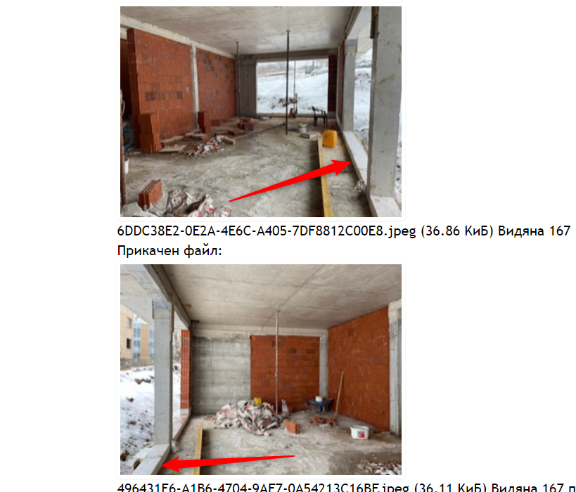

Това в/у плочата някакви бетонни бордове ли са? Не мога да видя добре, че снимките са се качили в доста малък формат и не можеш да кликнеш да видиш в пълен размер.

Тухлите са прави, тук-там има по някоя чукната в ъгъла, но е малко и ги ползват. За 40 палета до тук има 3-4 директен брак, другите са добре. Има някои попрепечени, виждат се като се загледаш, защото са по-тъмни. На фона на кривите бетони, зидовете изглеждат епично добре. По обяд докараха материалите за втория етаж, утре докарват пак и ще снимам и ще кача всички снимки в по-читав формат.
Бетонни бордове има около цялата къща , представляват мини тераси и са на -0.18 под втората плоча. Служат за засенчване и за миене на прозорци. На юг и север са по 75 см широки, на изток 130 см, но там ще се появи и допълнителен навес за барбекюто. От запад е гаража и той си остава като площадка, за сега само климите ще са там.

вт фев 07, 2023 4:24 pmDessie написа: Тухлите са прави, тук-там има по някоя чукната в ъгъла, но е малко и ги ползват. За 40 палета до тук има 3-4 директен брак, другите са добре. Има някои попрепечени, виждат се като се загледаш, защото са по-тъмни. На фона на кривите бетони, зидовете изглеждат епично добре. По обяд докараха материалите за втория етаж, утре докарват пак и ще снимам и ще кача всички снимки в по-читав формат.Еми значи биват. Добре при теб наистина ли са толкова криви плочите и колоните?
А относно бордовете (може изобщо да не се наричат така. Ако е така простете за невежеството), които споменах имам предвид това, което съм посочил на снимката.
resistbody
- Мнения: 1449
Обратна греда може да е...
