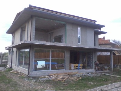

Поздравления gvladkov много добре е станало. Аз съм от Плевен и сега започвам строежа със същите термоблокове. Може ли да ми изпратиш на gformat@mail.bg кординатите който имаш на производитела от Каварна от който си закупил твойте профили.

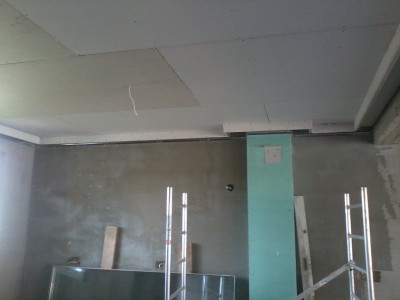

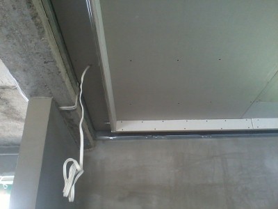

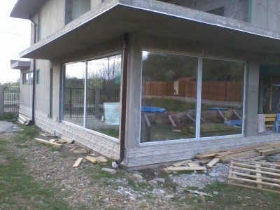

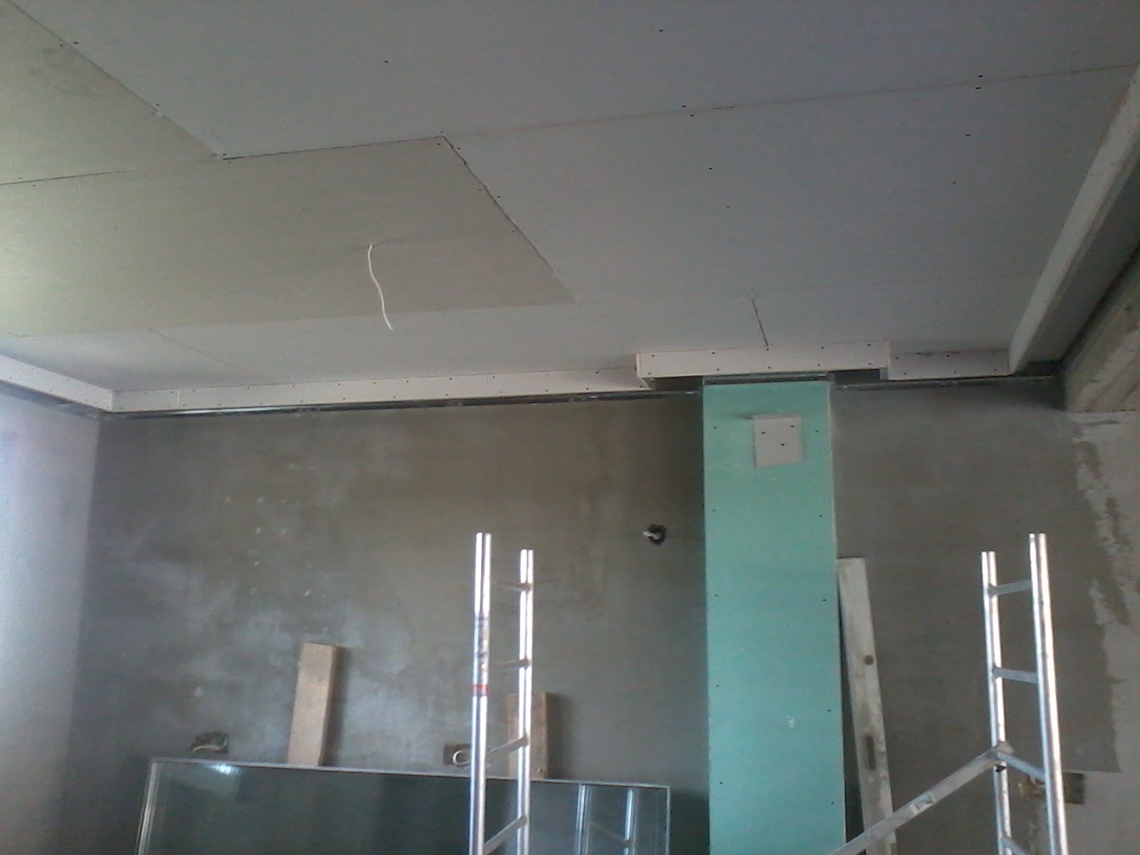

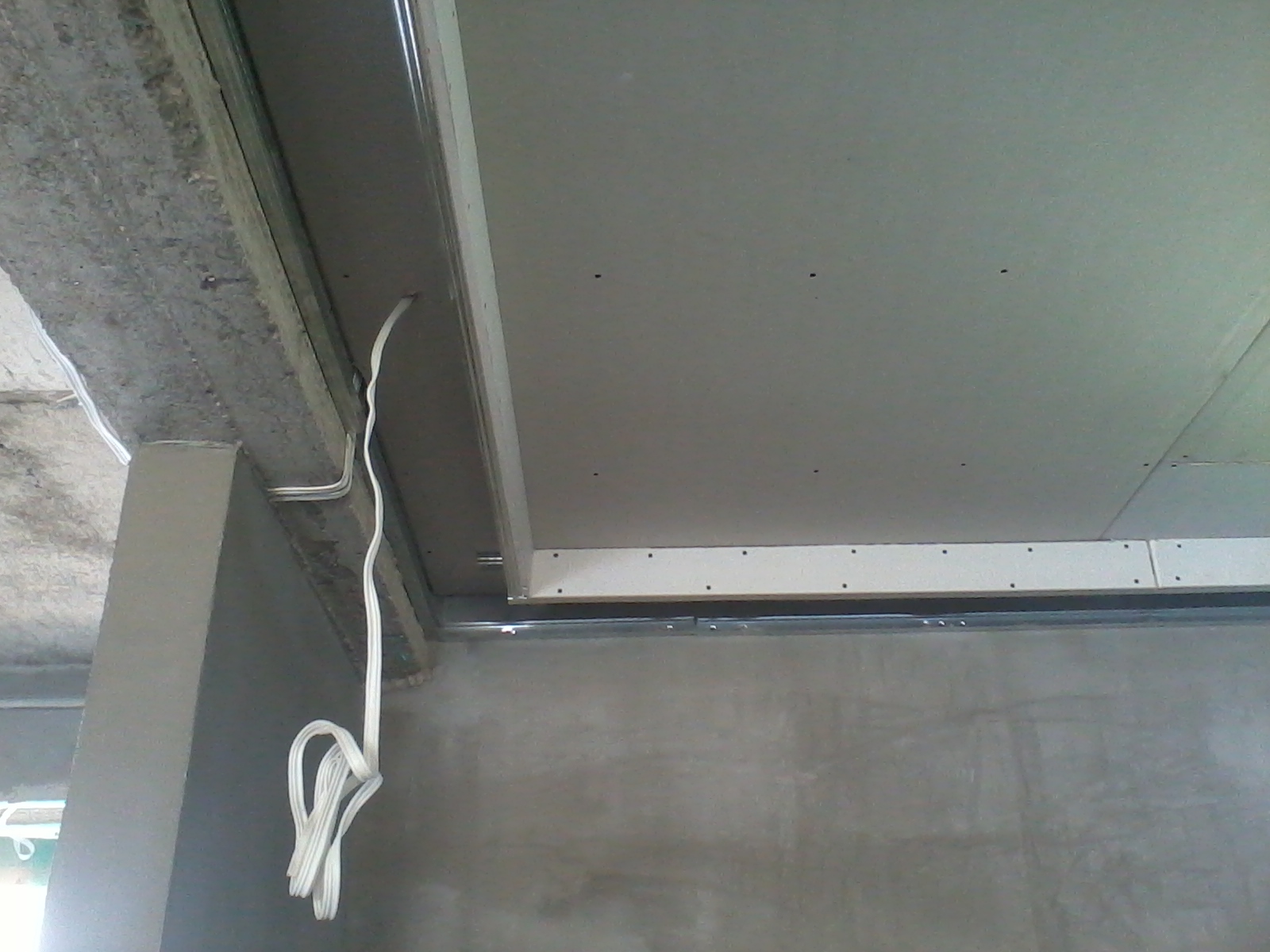

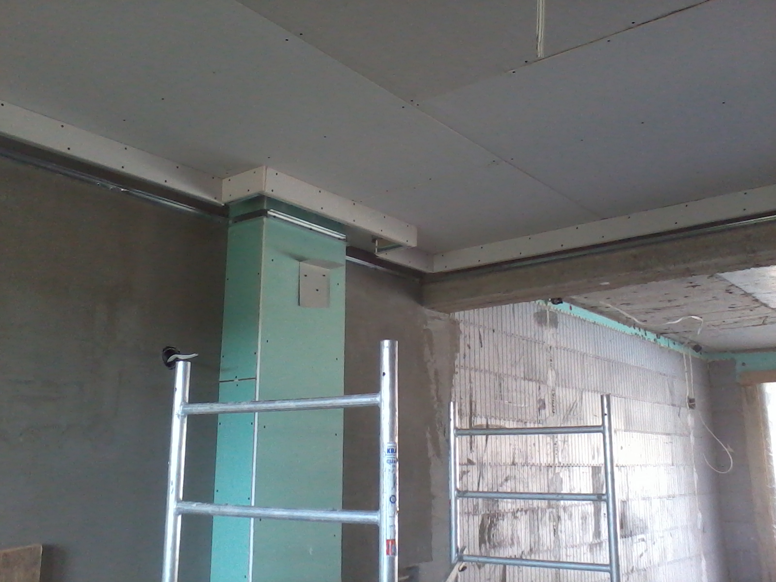

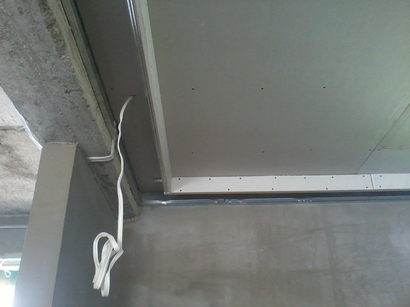

Kaзваш че ще има скрито,ами тая пола ми се вижда малка.Челото ми изглежга да е от транспортните картони т.е. около 8.5 до 10см.Колко нагоре ще го качваш.Обокновенно е половината.Последно кови по начесто картона,имаш много места с 30 и повече см разстояние между рапидите.
