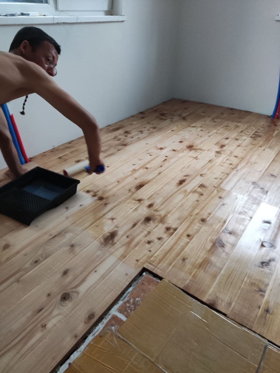

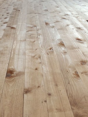

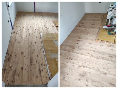

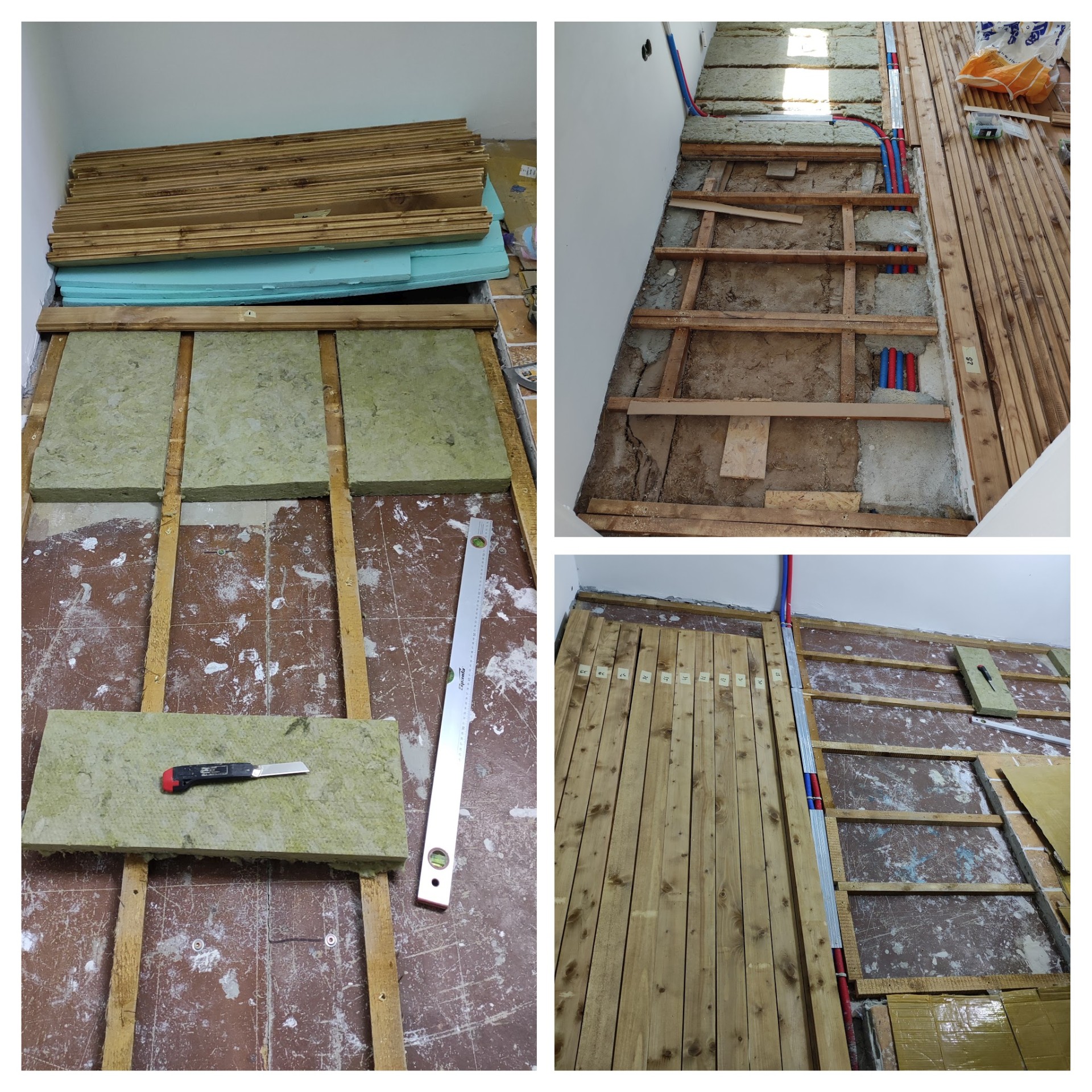

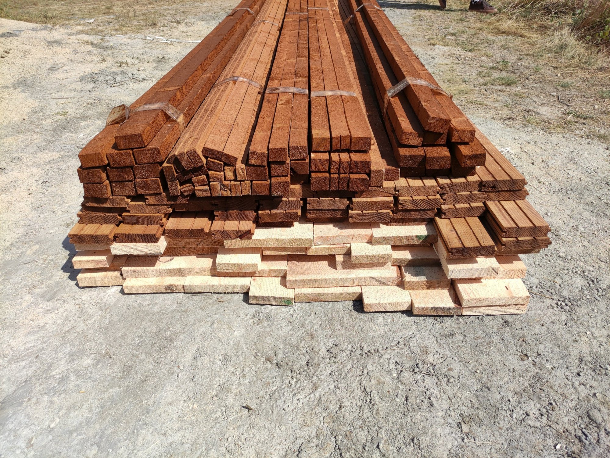

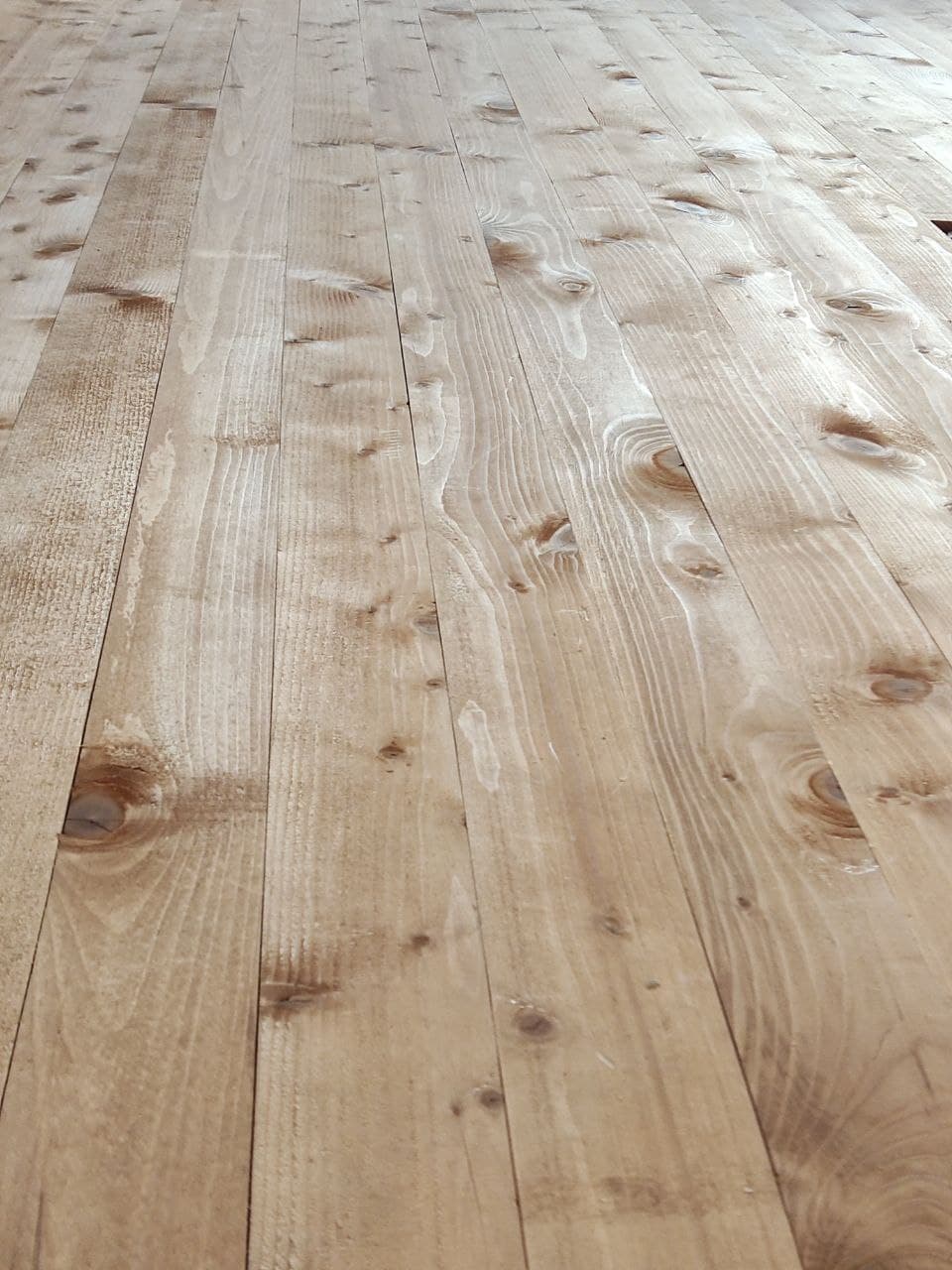

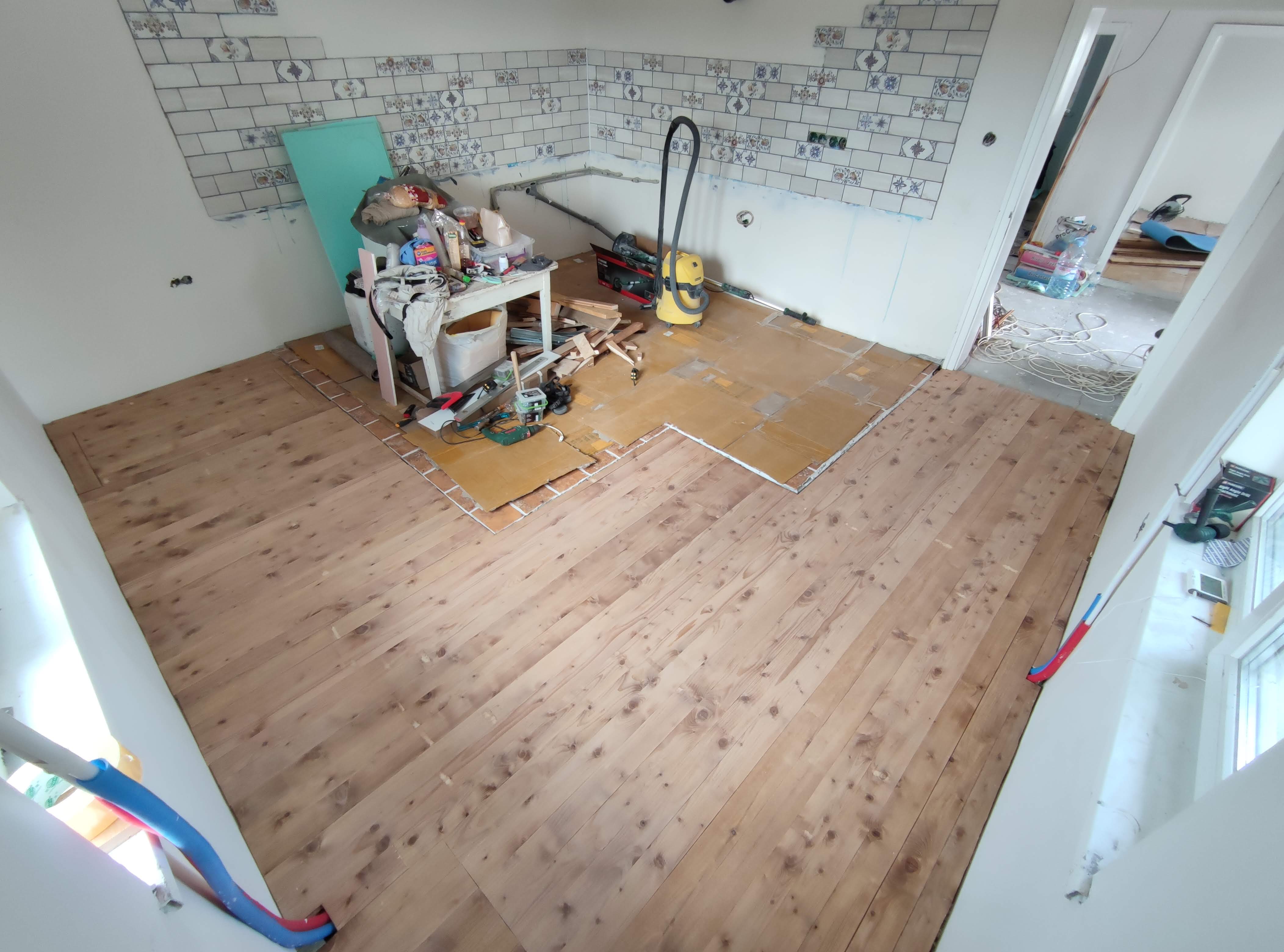

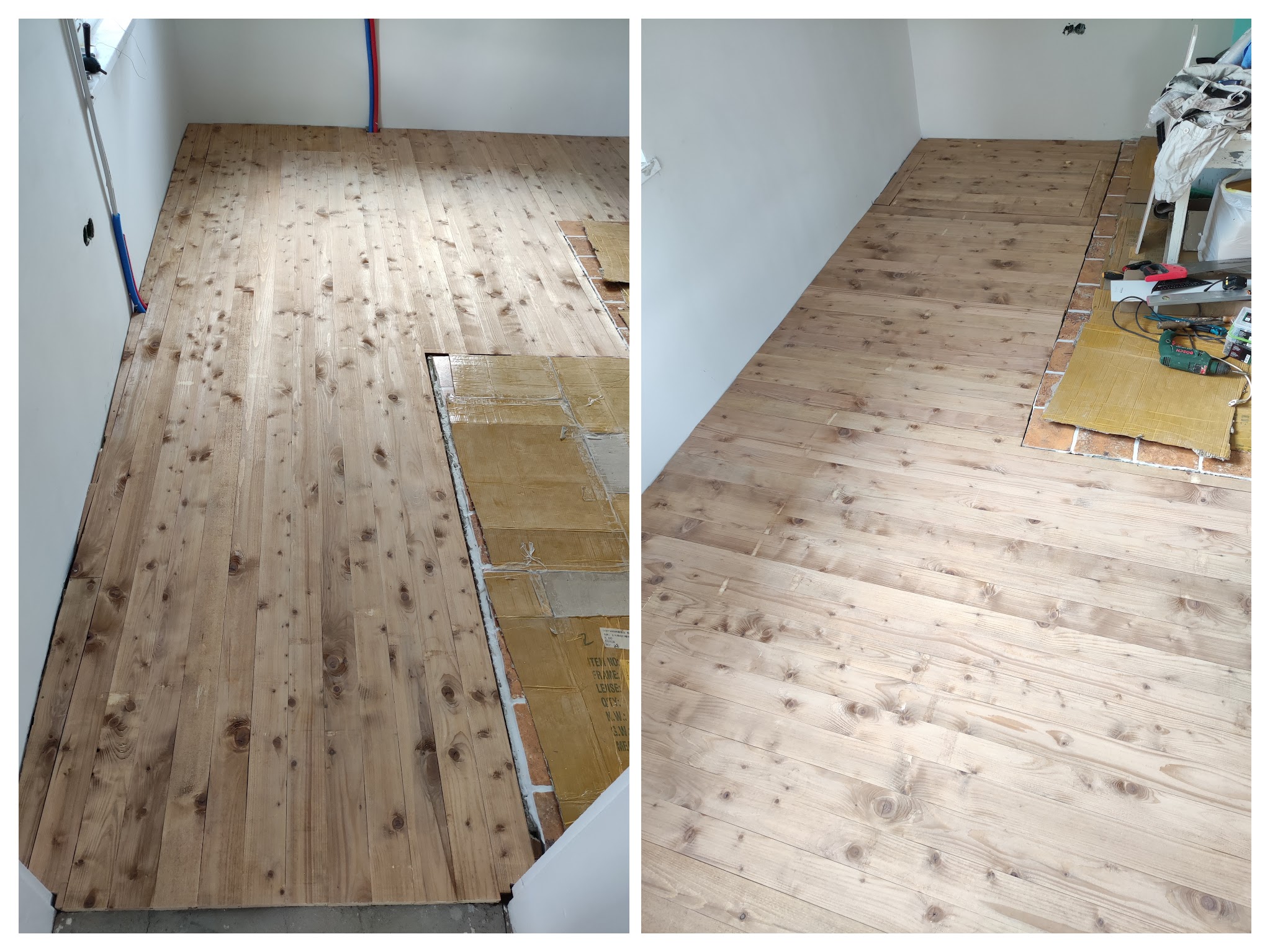

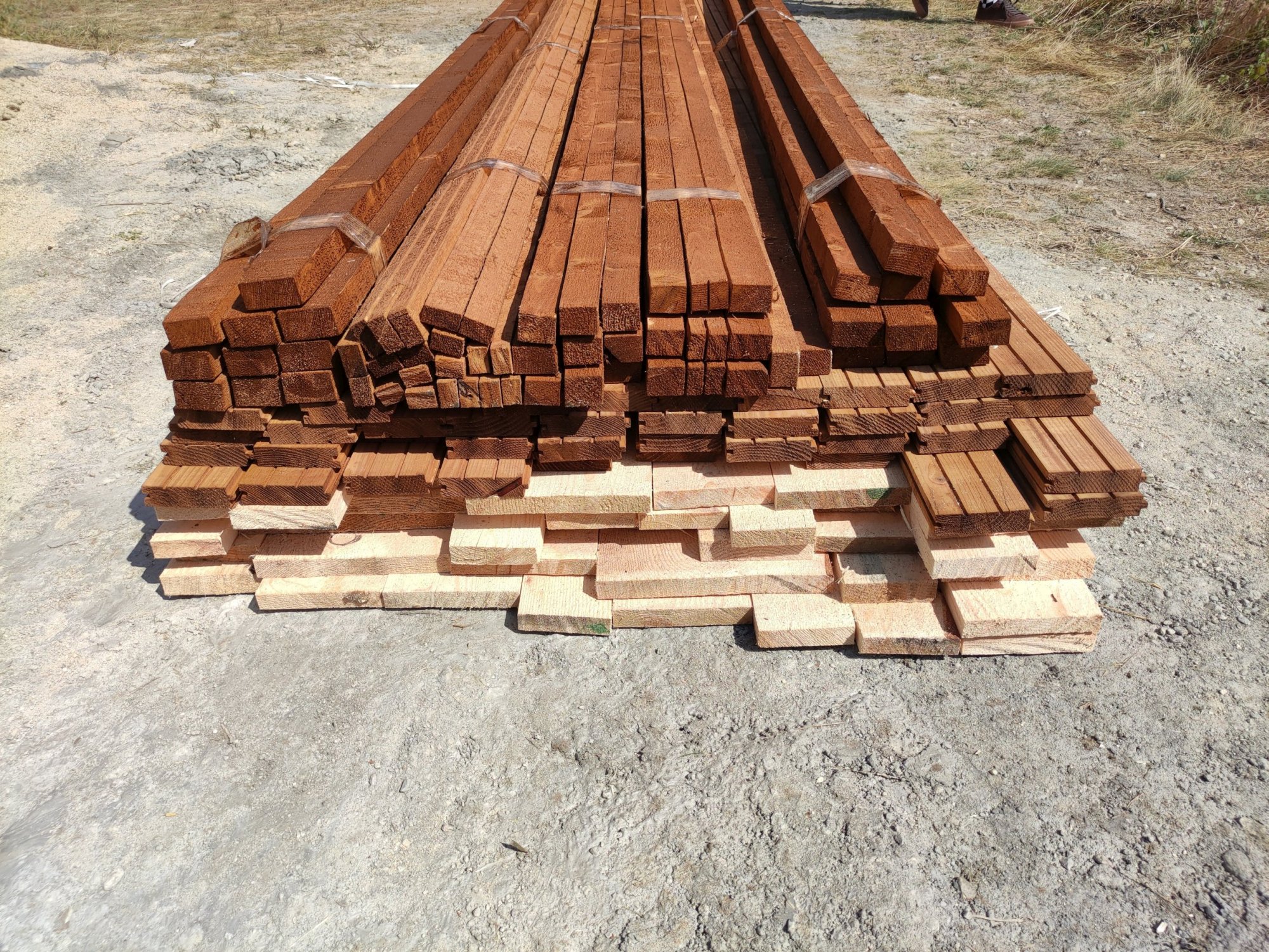

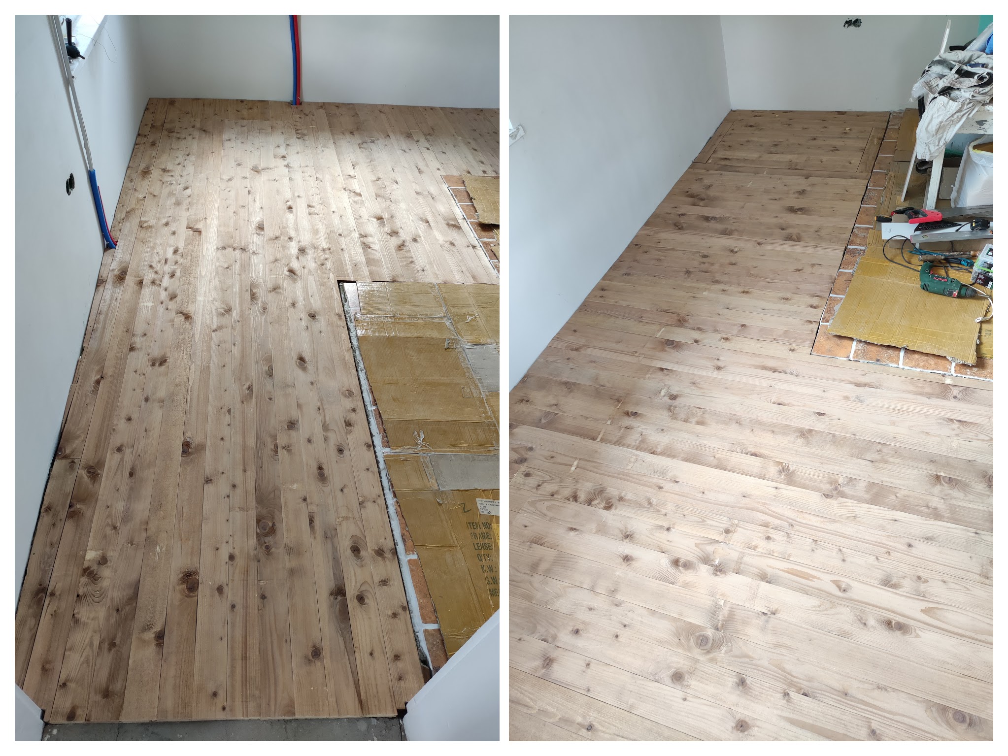

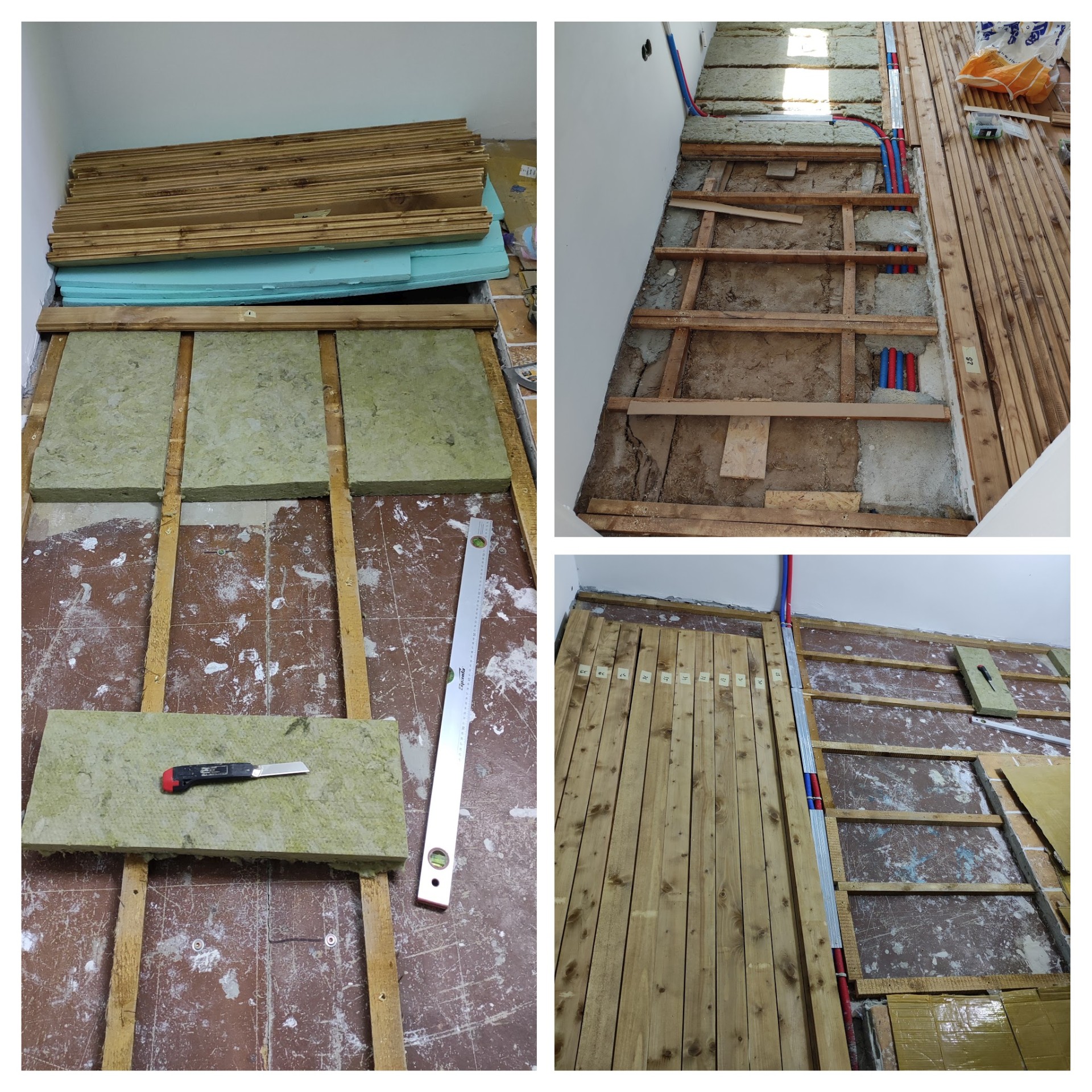

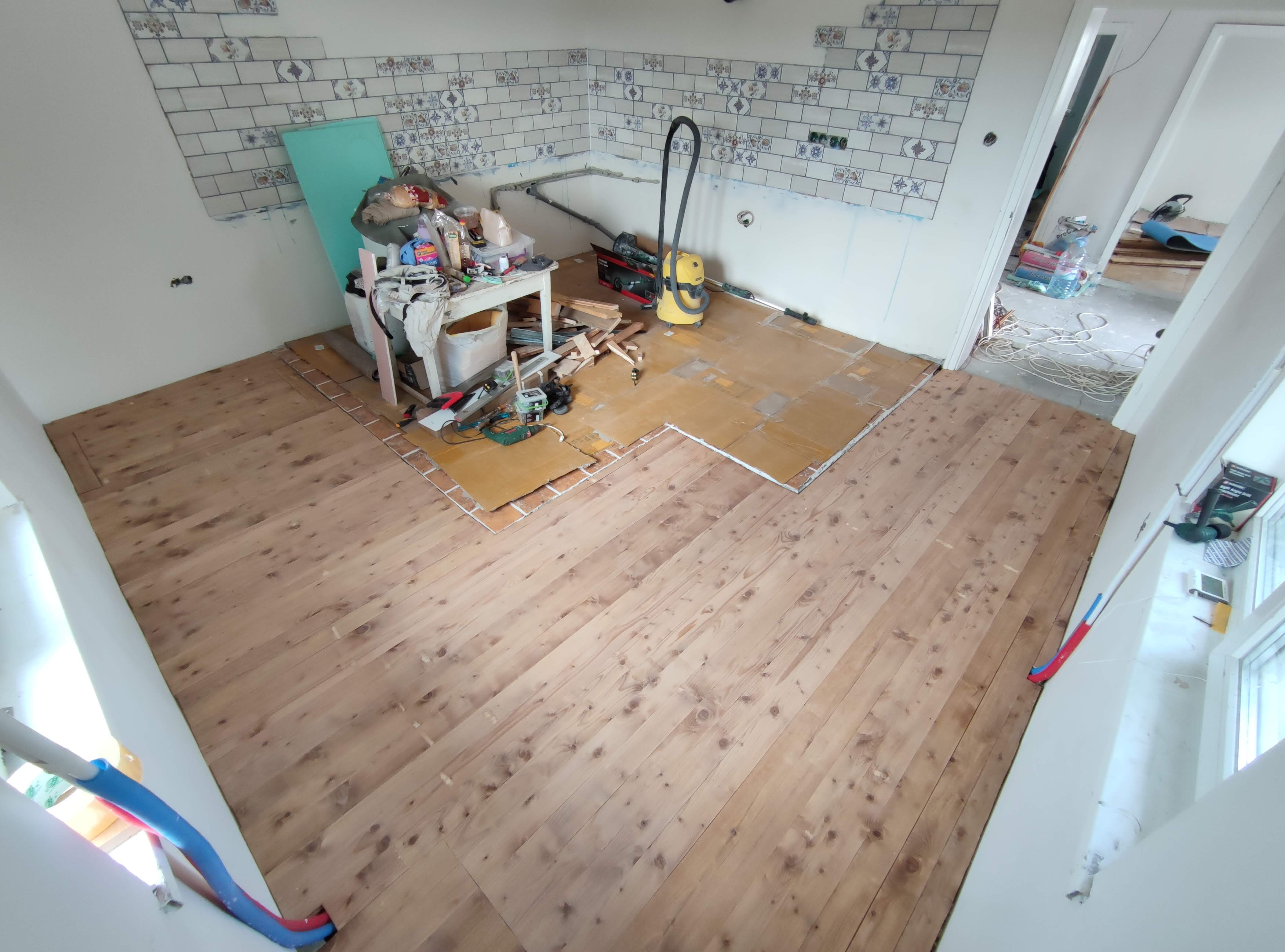

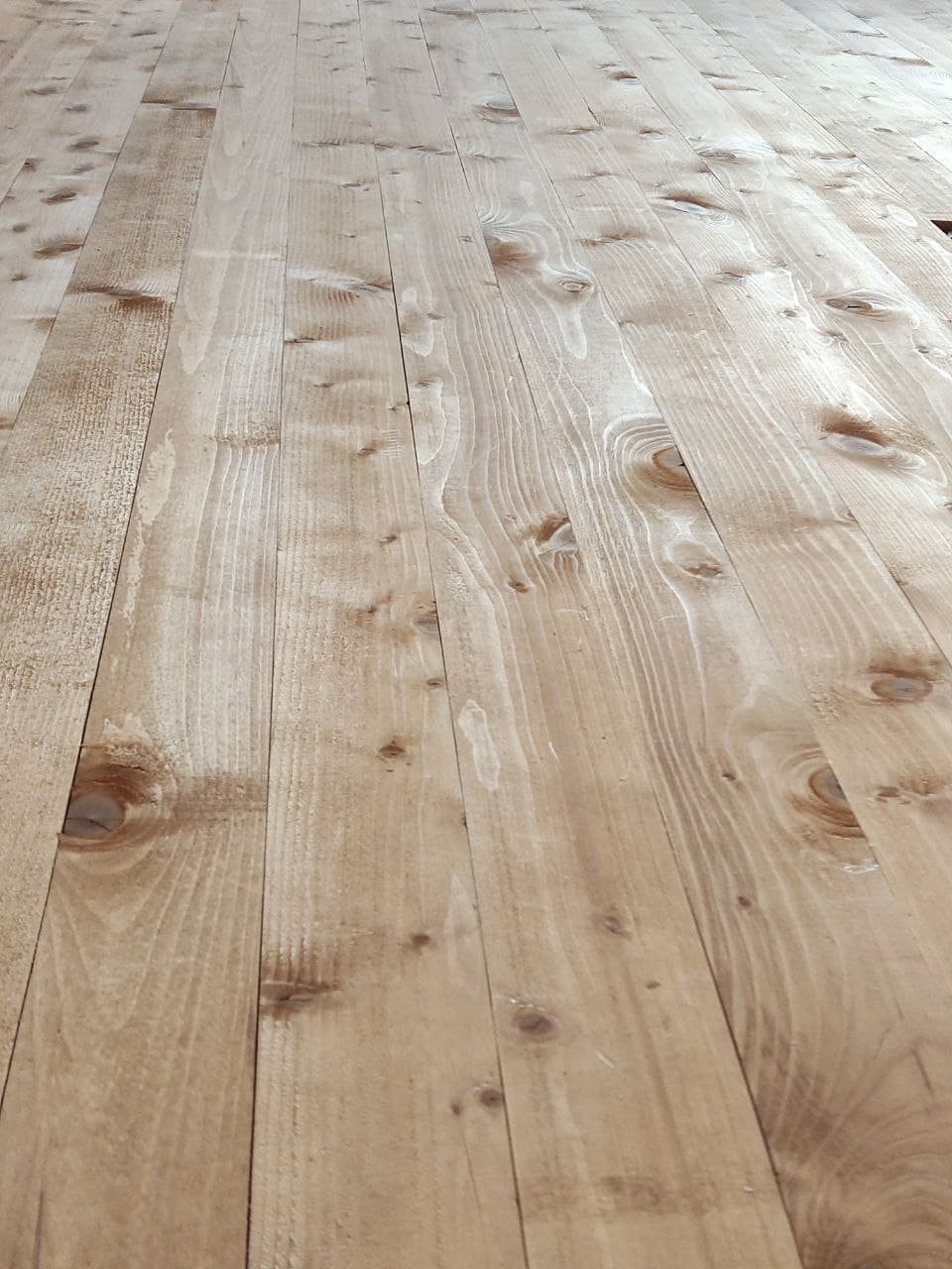

В дневно-кухнята сложихме дюшеме в дневната част. Решихме шперплата да си остане. Само го приковах на места с яки винтове за гредите на пода, да не подрипа като ходим. Скарата я наредих през 30тина санта. Каменна вата натъпках в кухината. Ковах го с тънки винтове през перото(изпъкналата страна, ако тва е перо), пристягах където бе необходимо с триъгълни клинове изрязани от дъска от дюшемето(в един клип на братушките го видях това), понеже нямам други инструменти за тая цел.
Не стана перфектно, на места има някой милиметър фуга, но това е. Дюшемето и летвите ги поръчах импрегнирани, 2,5 санта е дебело.
Понеже шлайф машина не можах да наема навреме, прешлайфах с жирафа от Лидъл :lol: Справя се чудесно.
Една ръка леко разредена за грунд, първа ръка, шлайф, втора и после трета ръка. Лак на Левис, много приятно се получи.
Sandman - специалист
Не се вижда хубаво на снимките, на живо е по-готино.

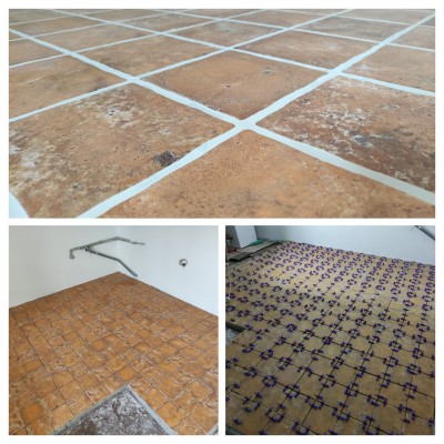

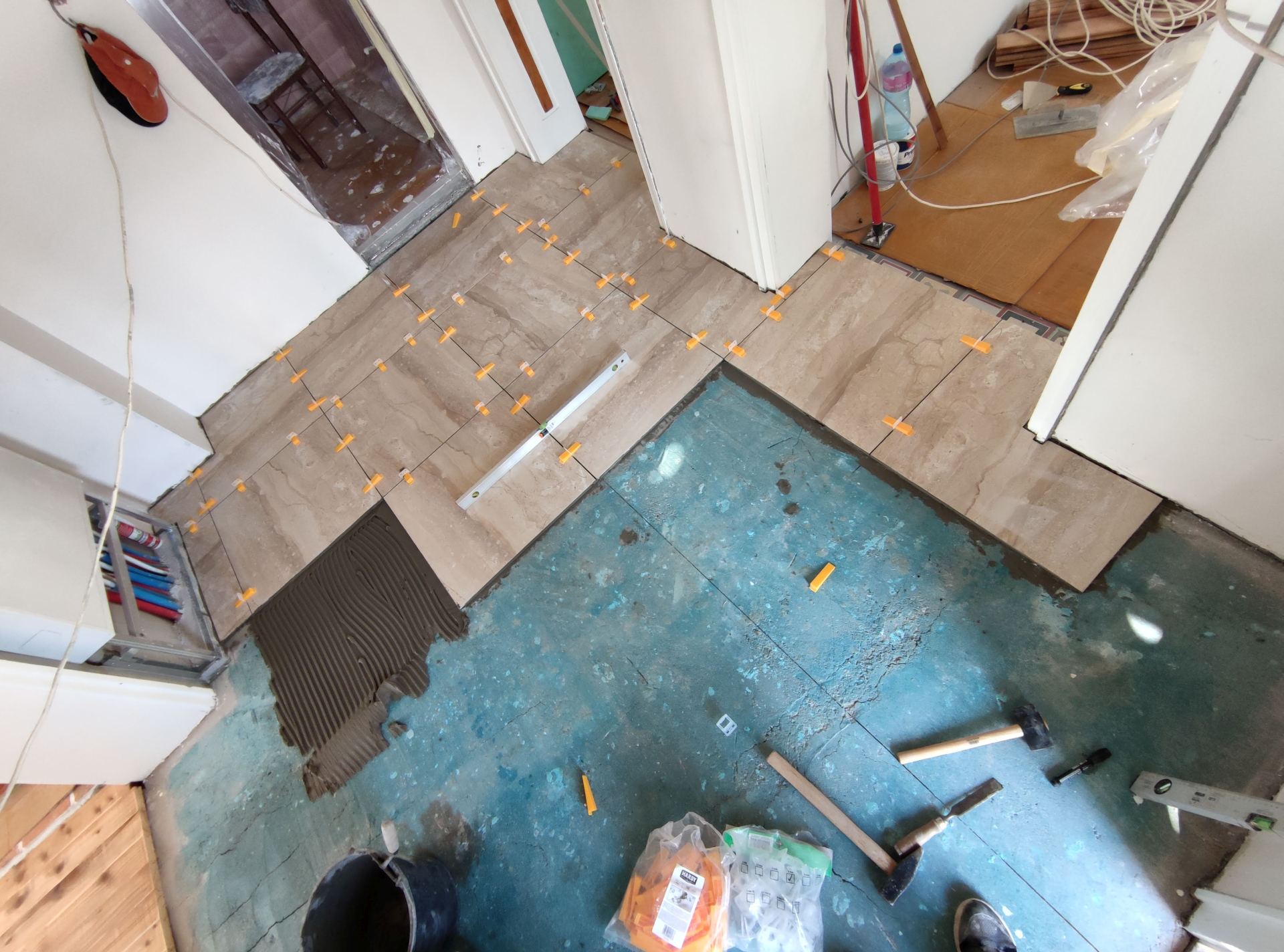

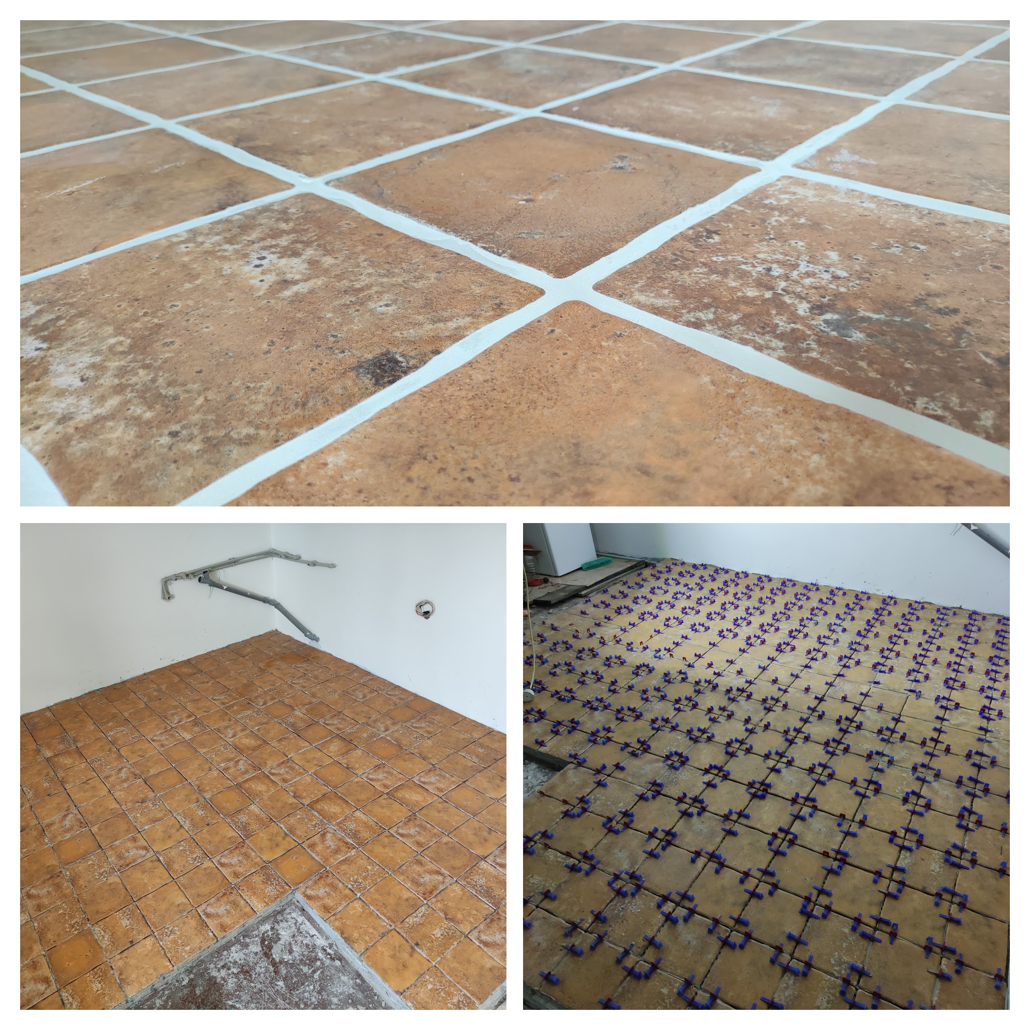

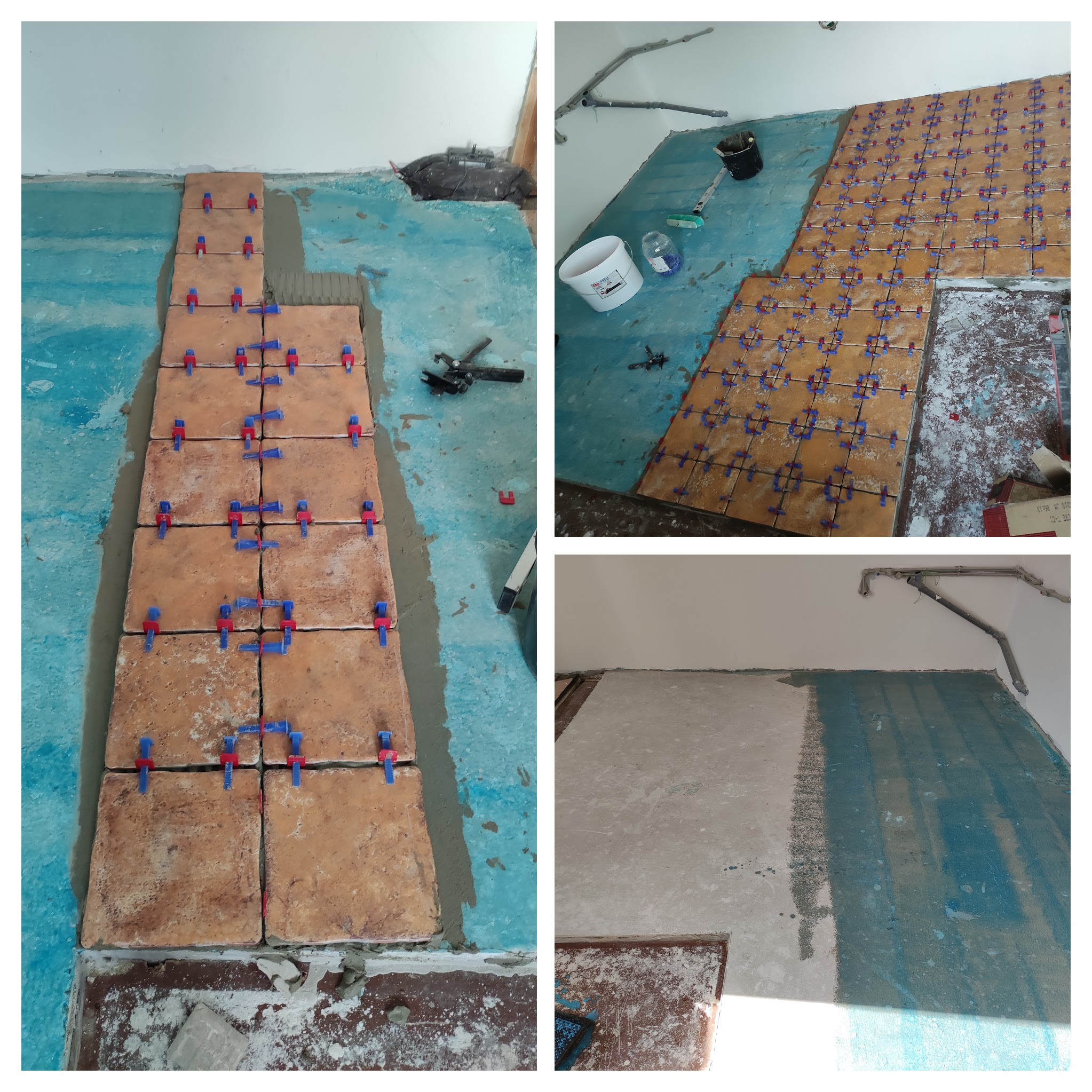

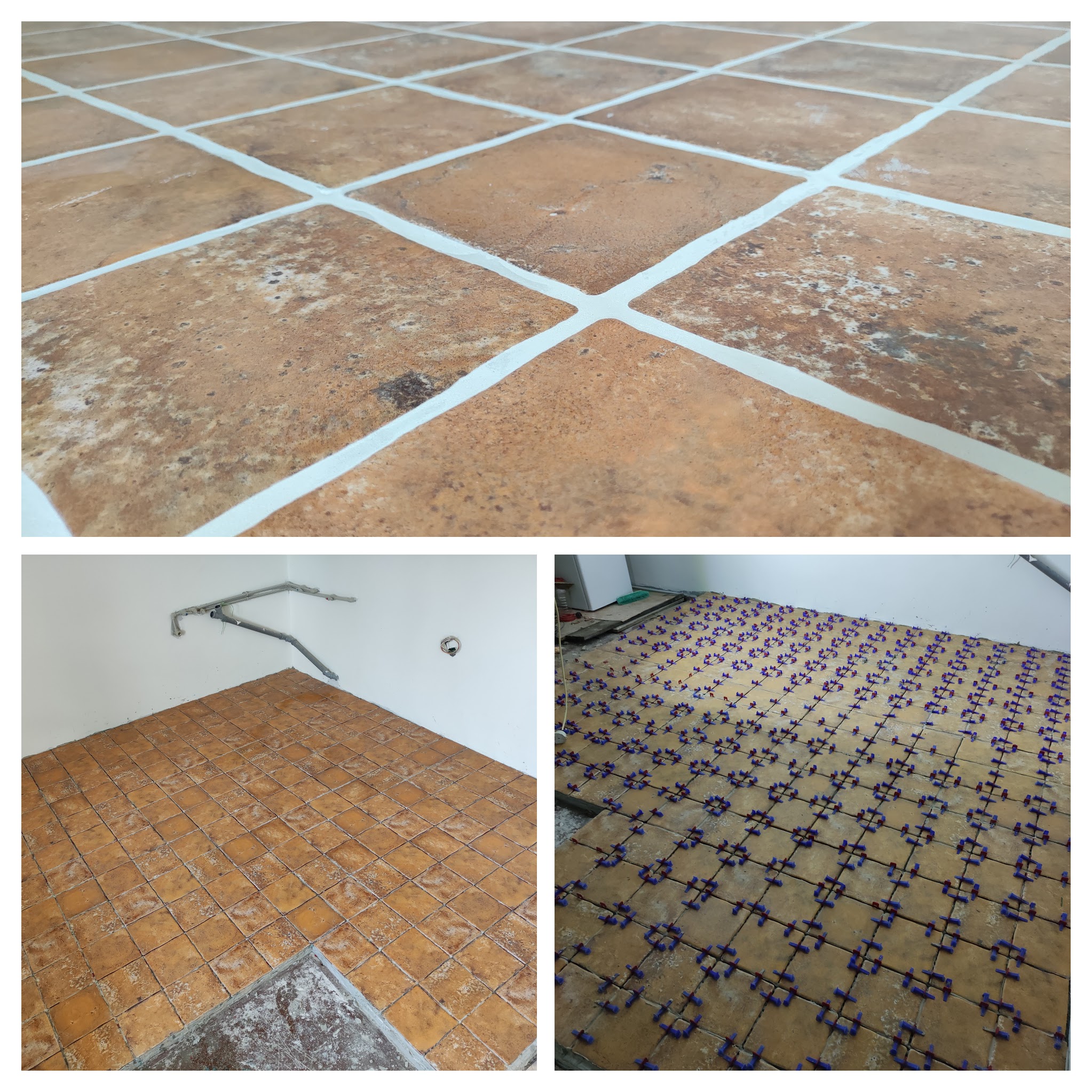

Пода на кухненската част е с плочки 20*20 с много интересна фуга. Всички плочки ги избира половинката (освен тия в коридора). То като цяло тя е "идейния директор" на обекта, аз съм "бай Иван хамалина" :lol:
Добре познатият грунд на Баумит, лепилото пак е същото на Мапей.

Браво, много работа сте отхвърлили.
Дюшемето за мен е едно от най-добрите подови покрития. Усеща се топло, а не хладно като ламинат или грес, където без подово е меко казано некомфортно.

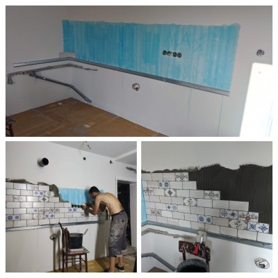

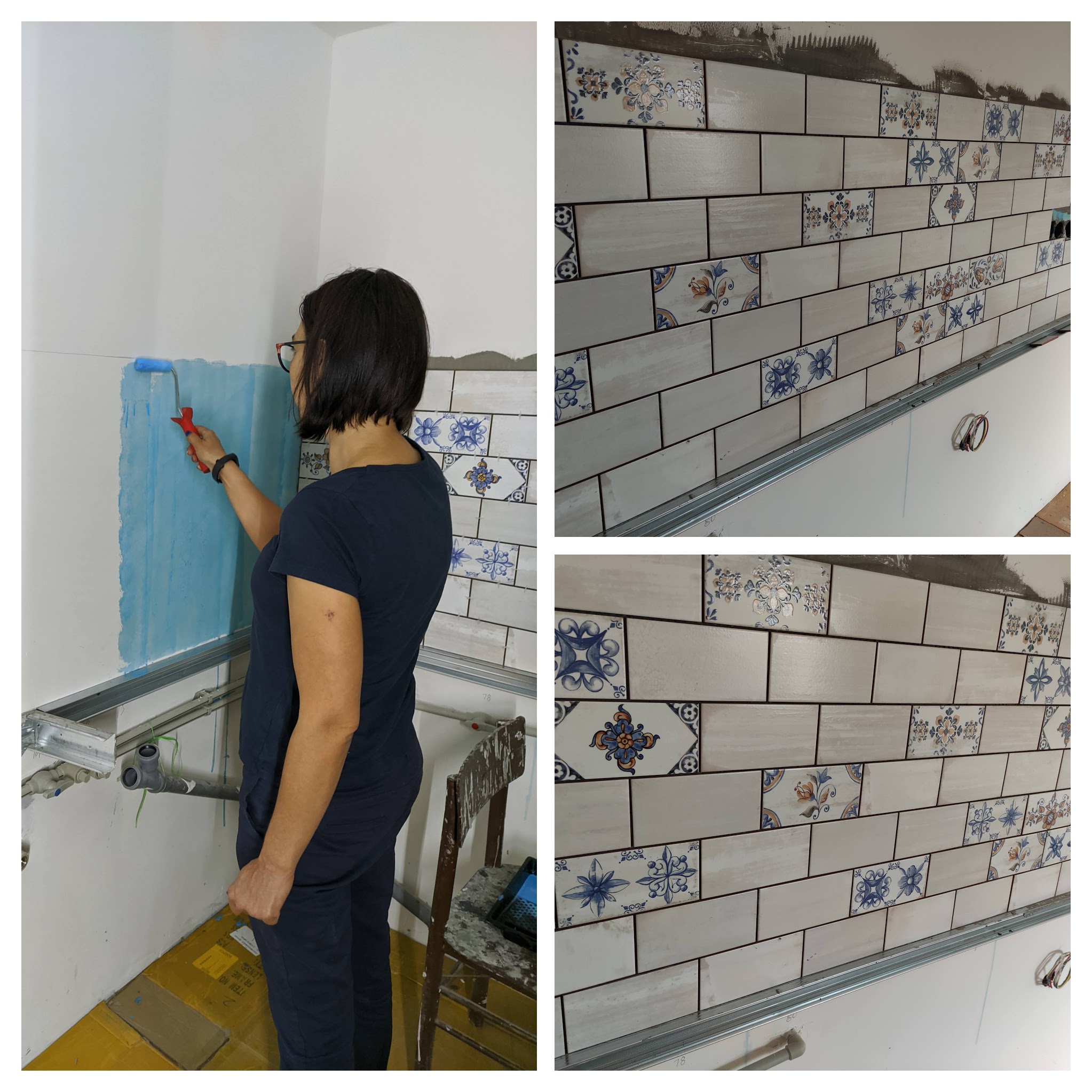

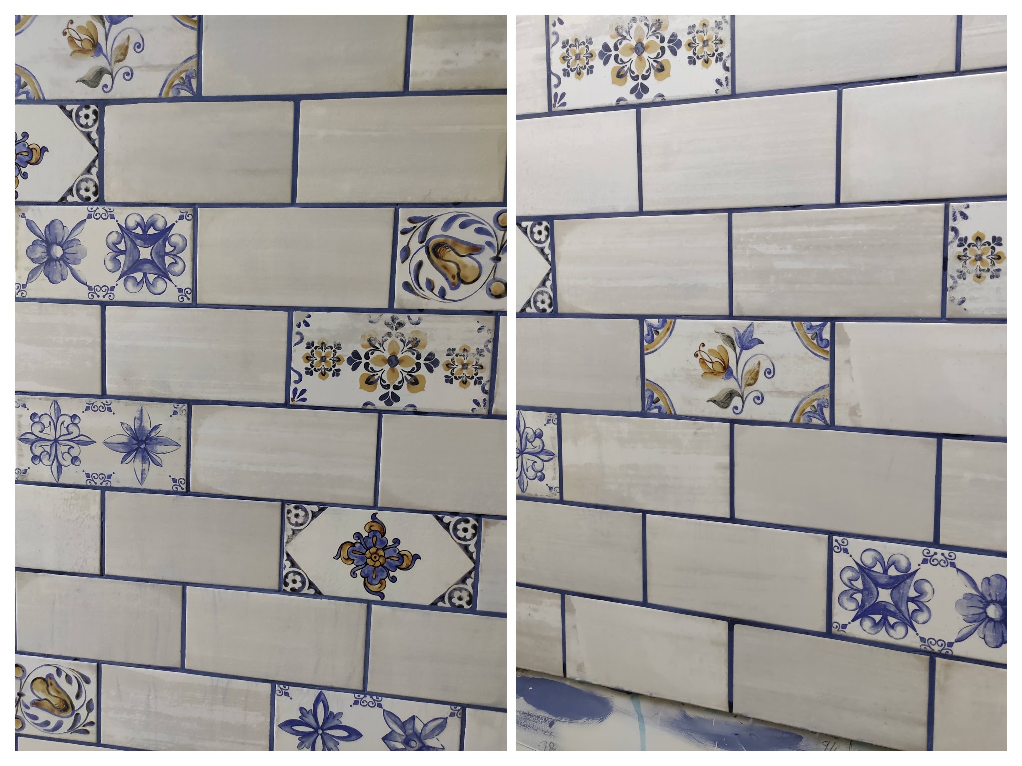

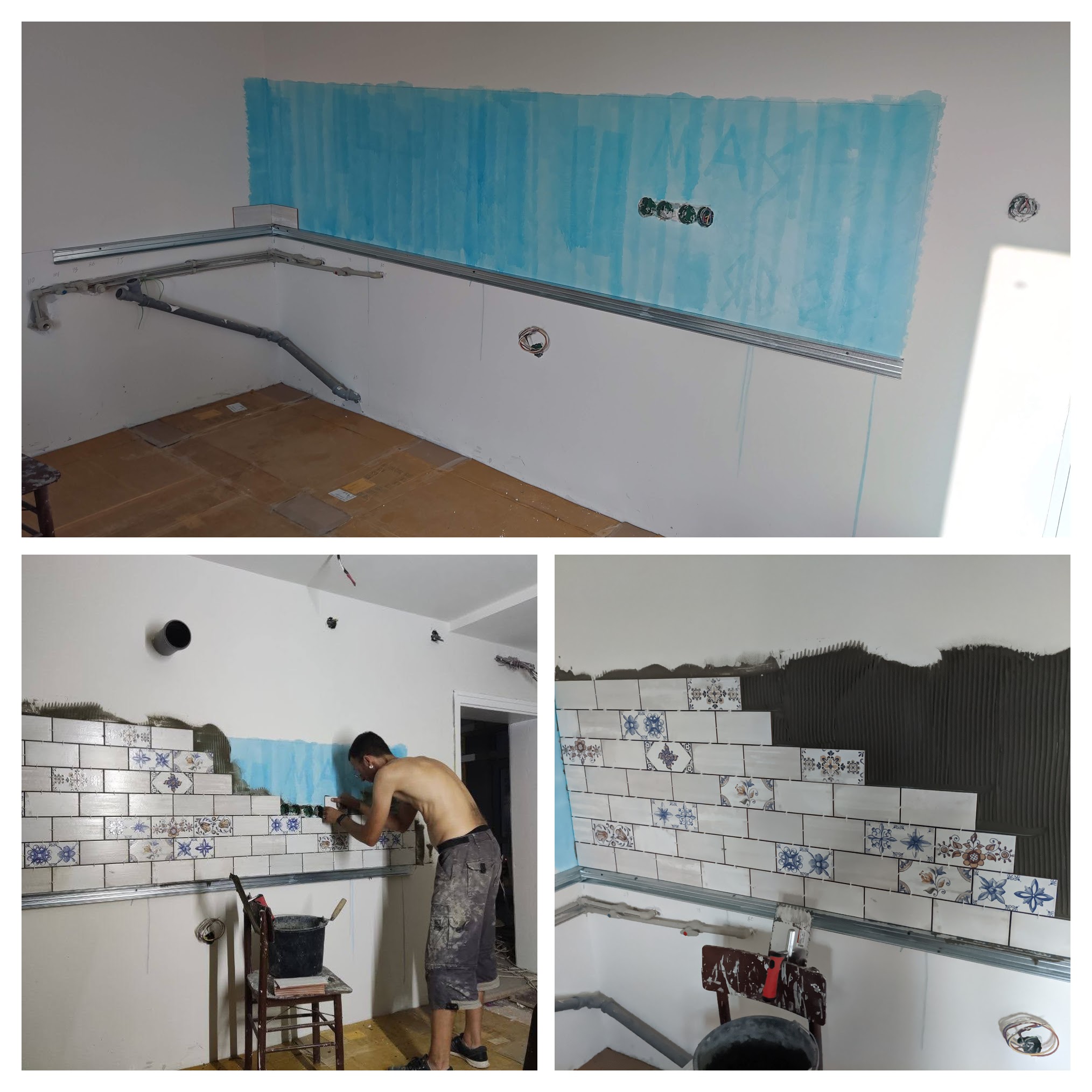

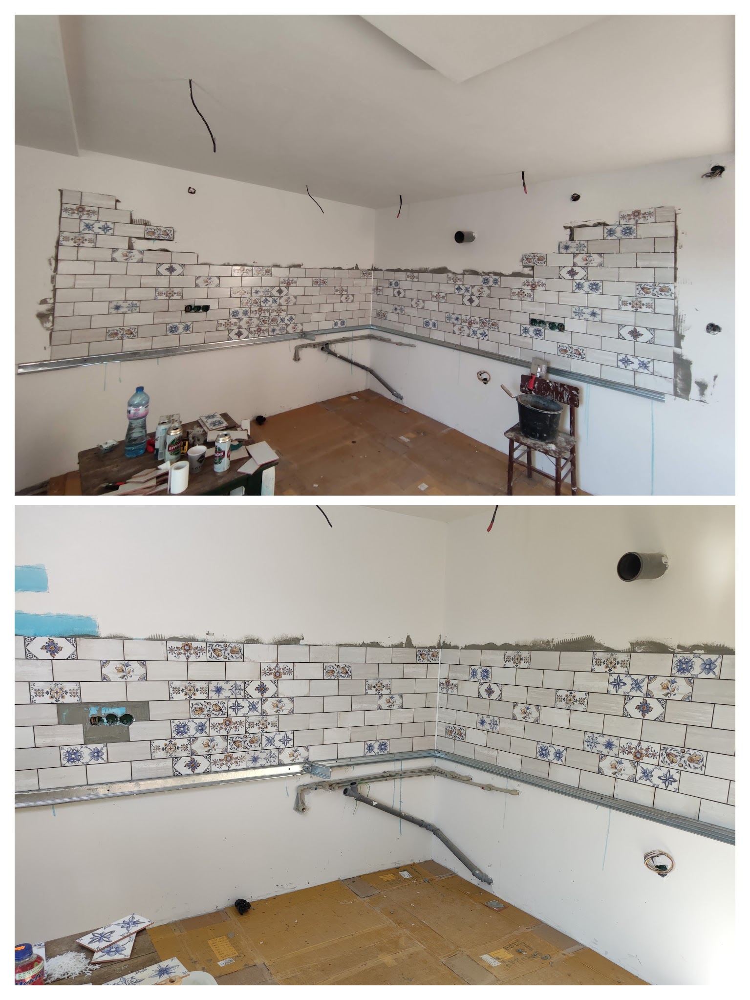

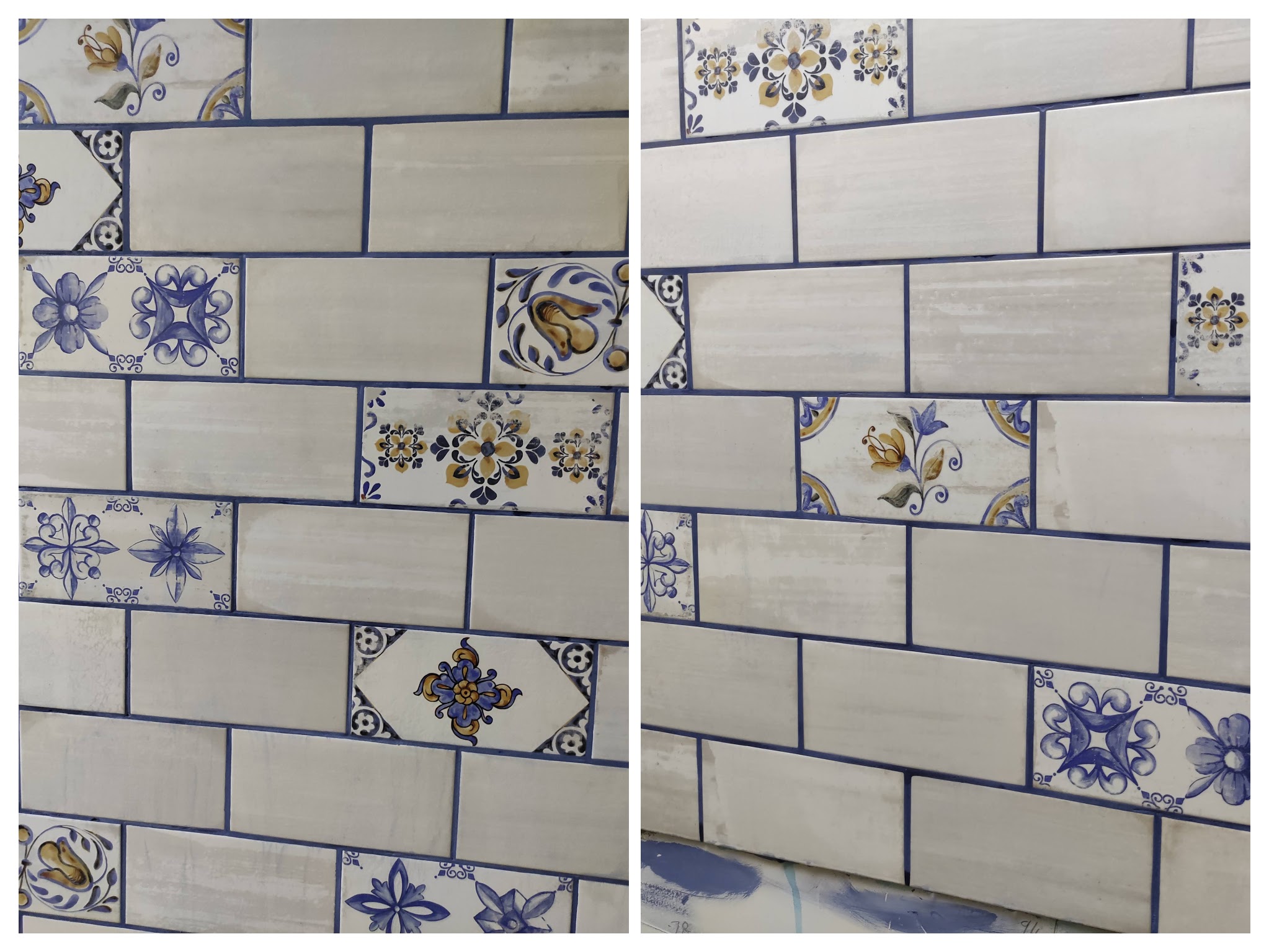

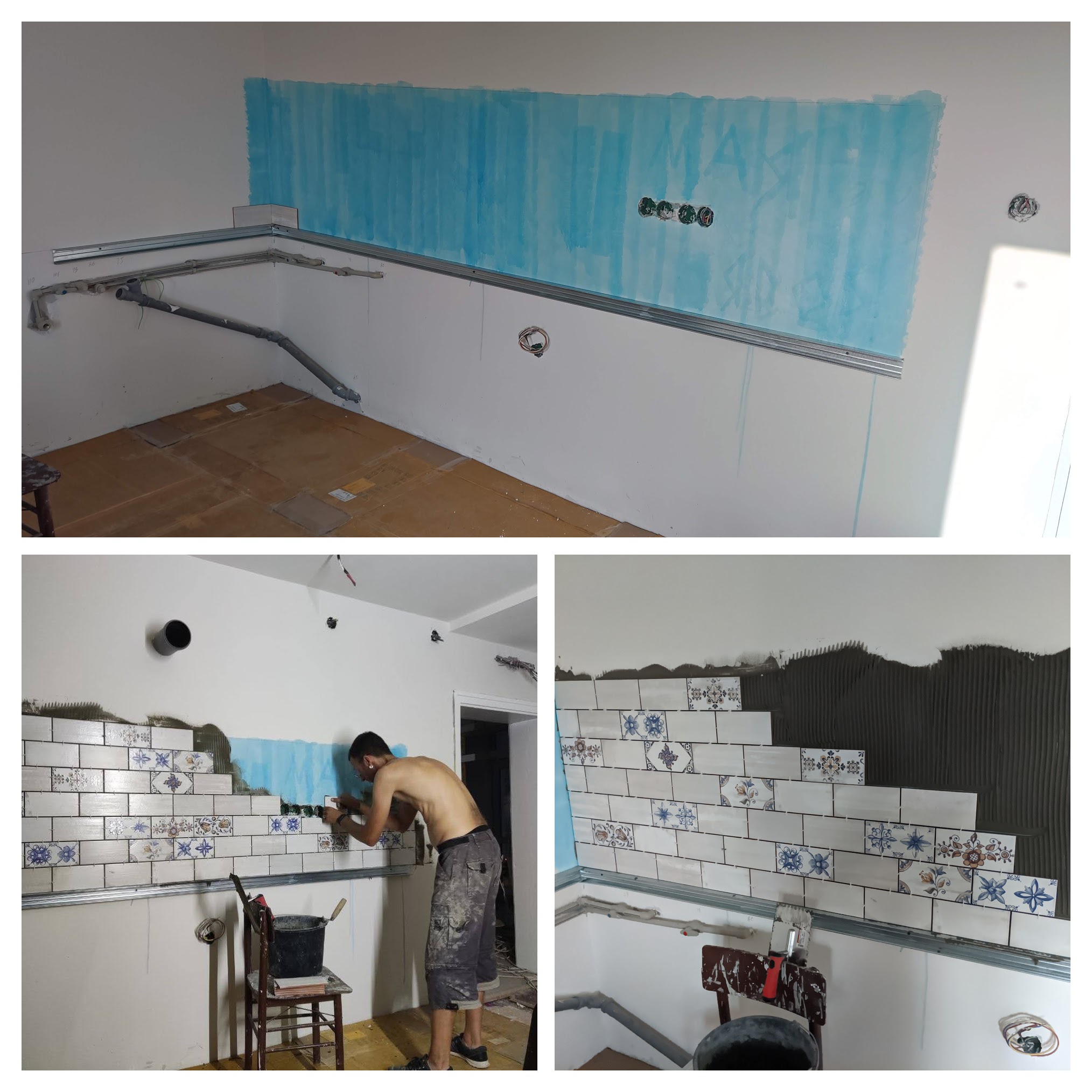

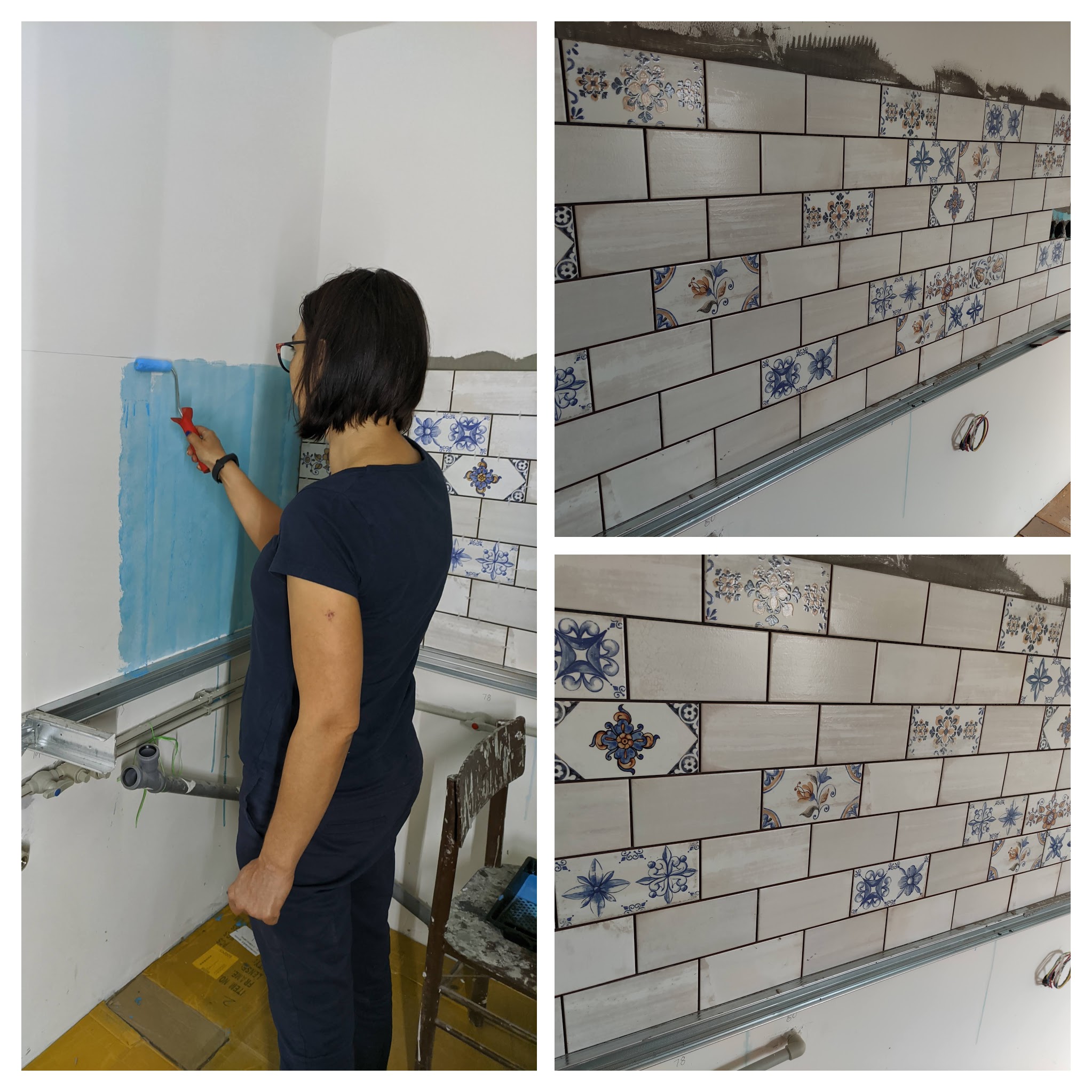

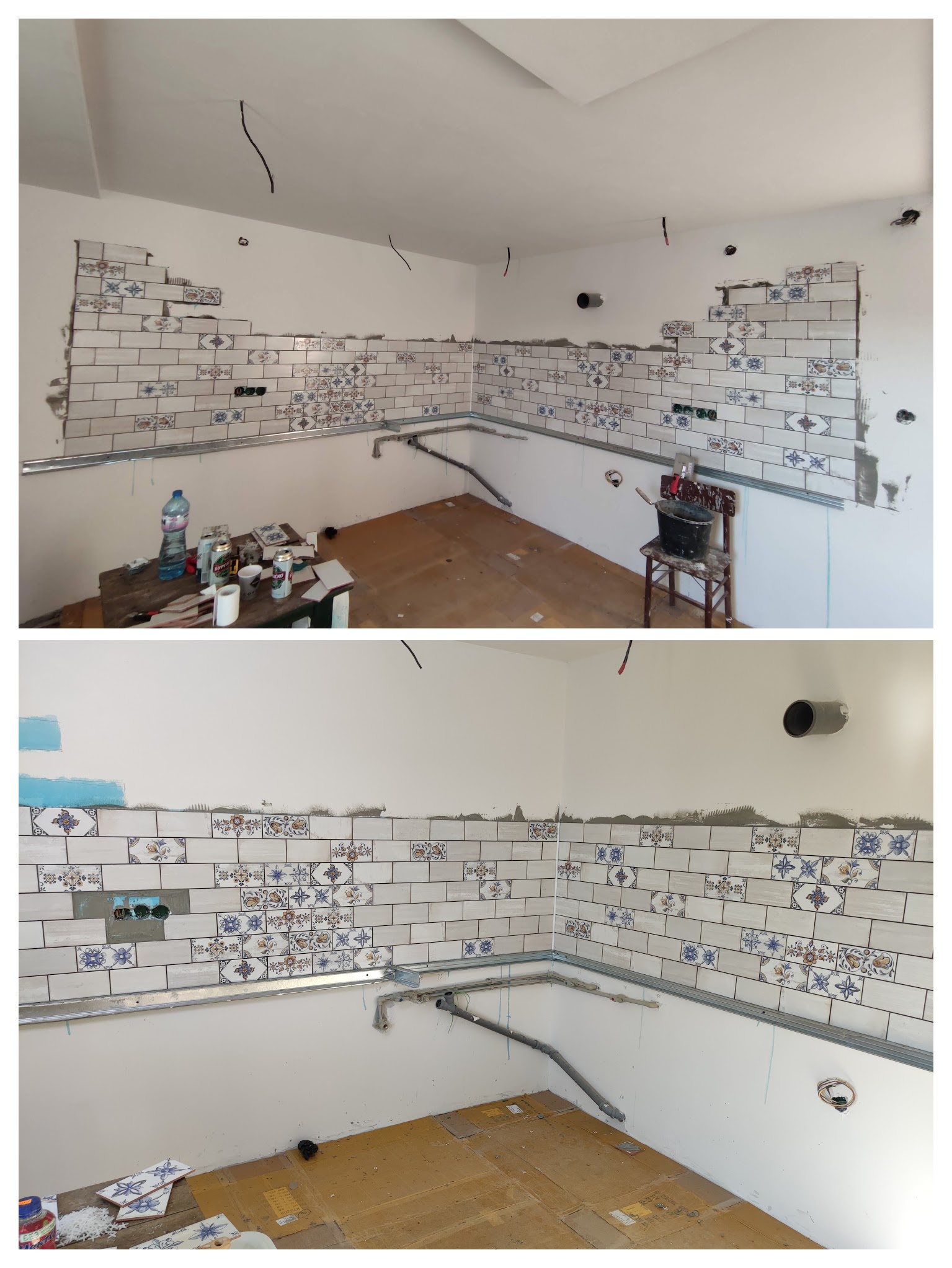

За гръб на кухнята харесахме плочки 10*20. Оказа се, че се лепи супер лесно и бързо, за два следобеда ги опукахме.
В ъгъла сложих бял ПВЦ ъгъл за плочки, в двата ктая ги завършихме с ПВЦ "Г" профил, пак бял щото первазите ще са ни бели по пода и тавана.

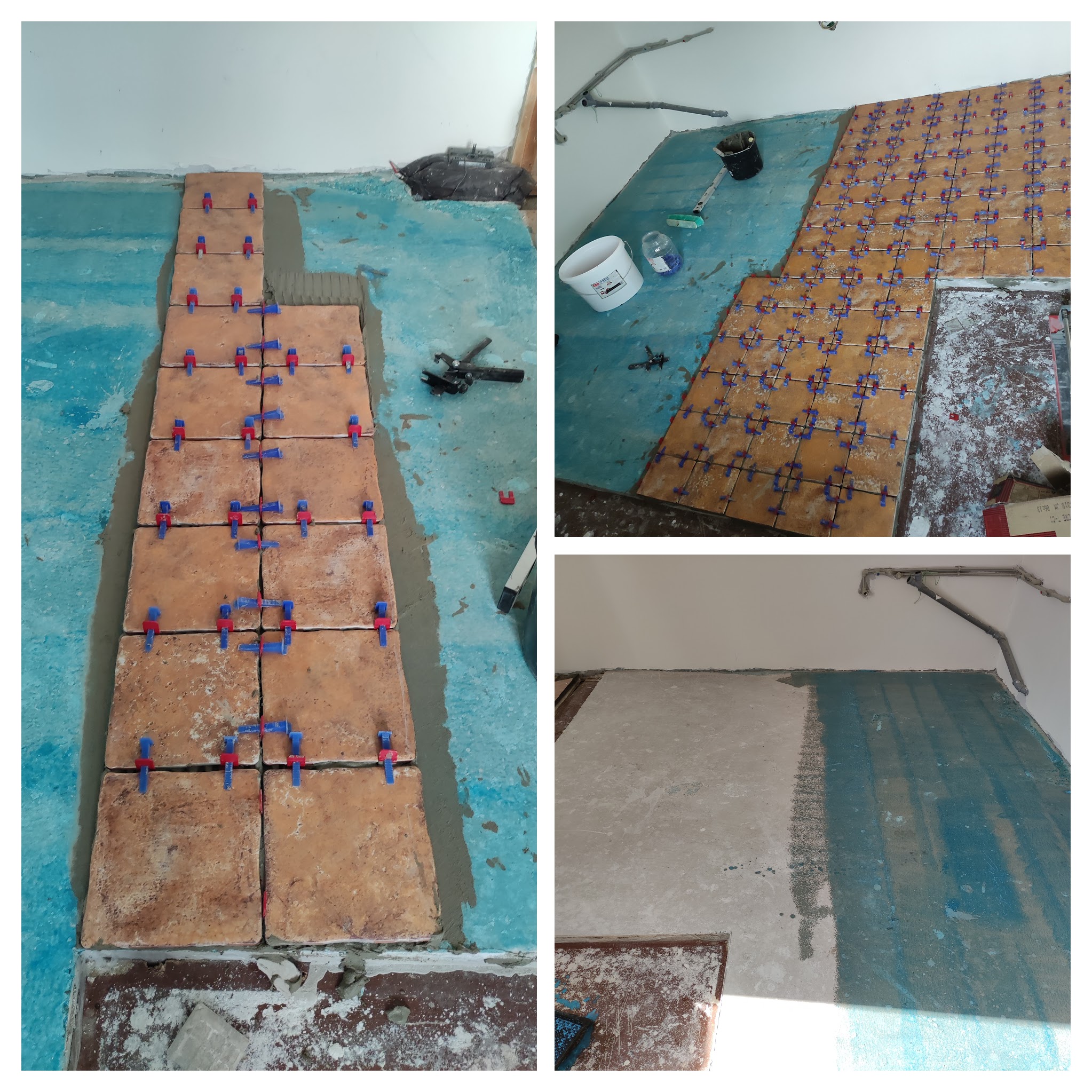

Първоначално мислехме за дюшеме и в стаите, но решихме плочки. Затова и нивото ни е -3/-4 санта спрямо коридора.

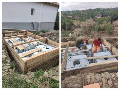

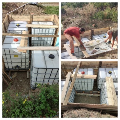

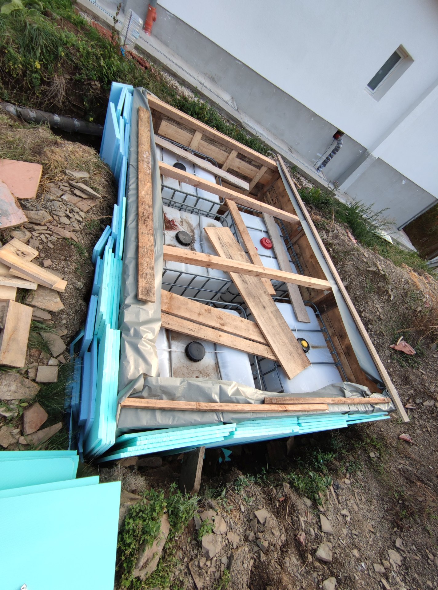

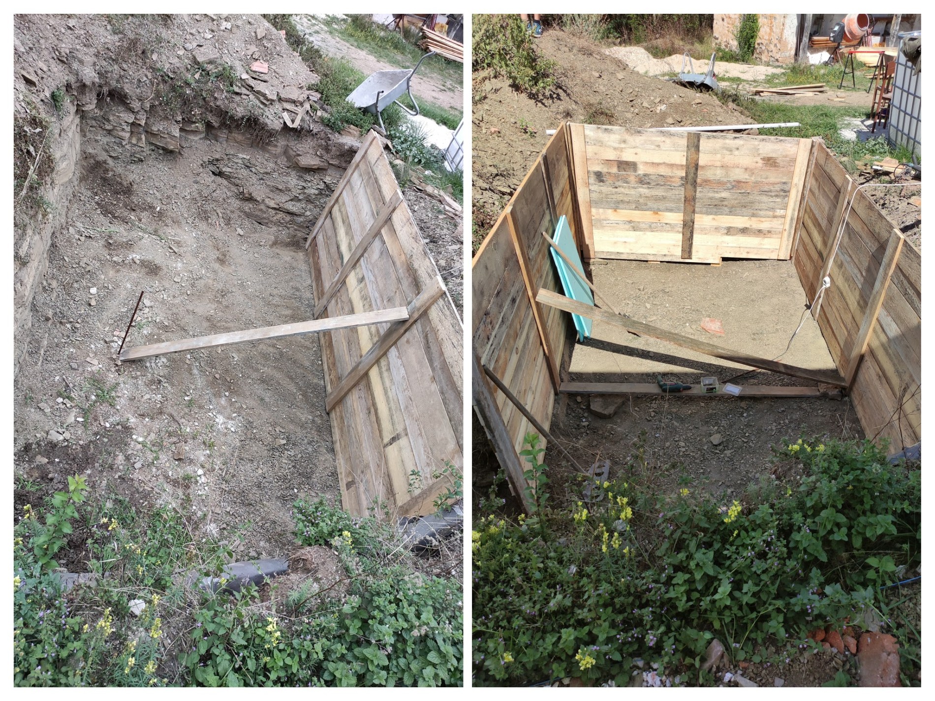

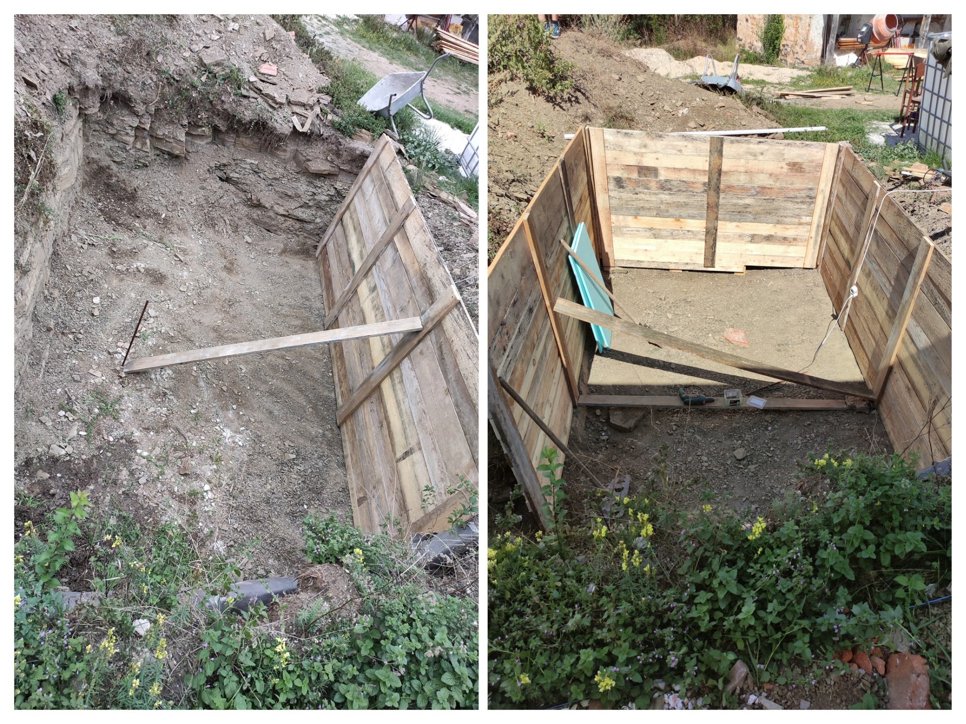

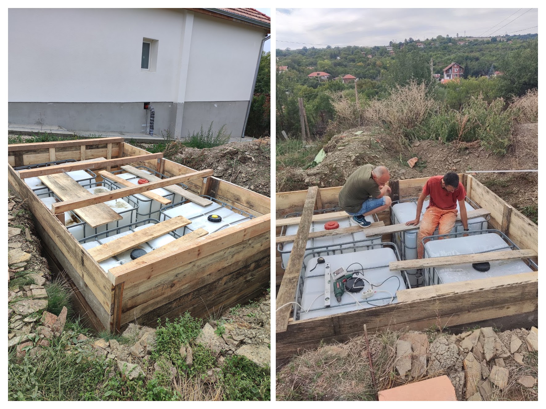

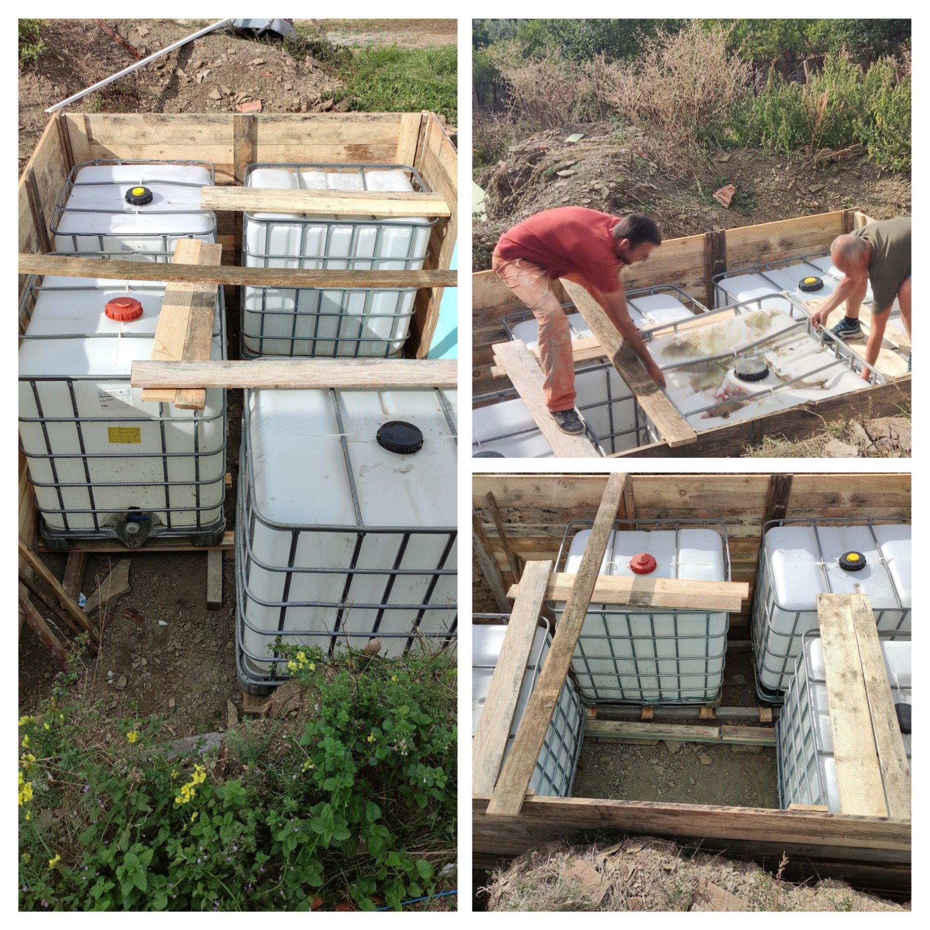

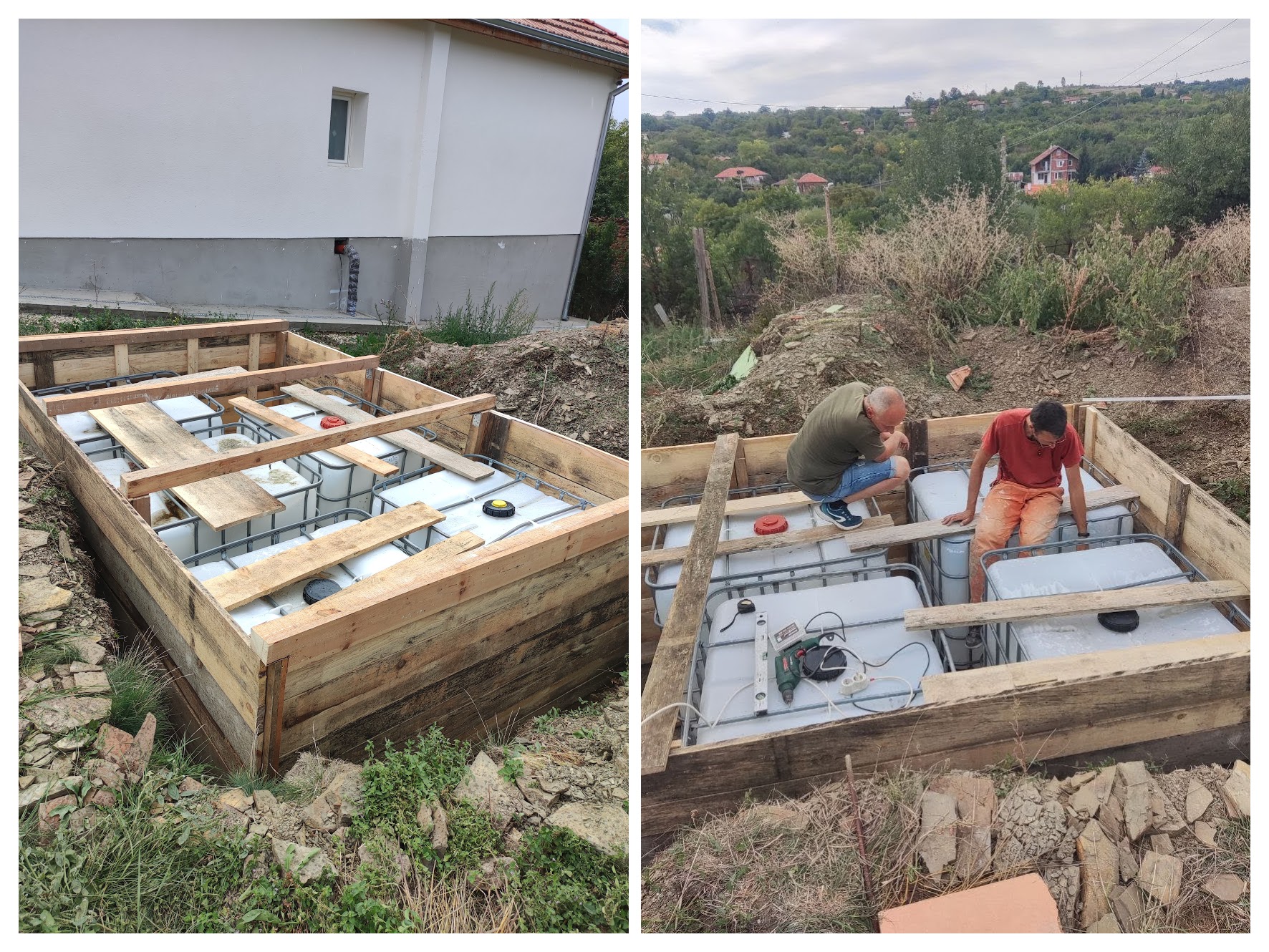

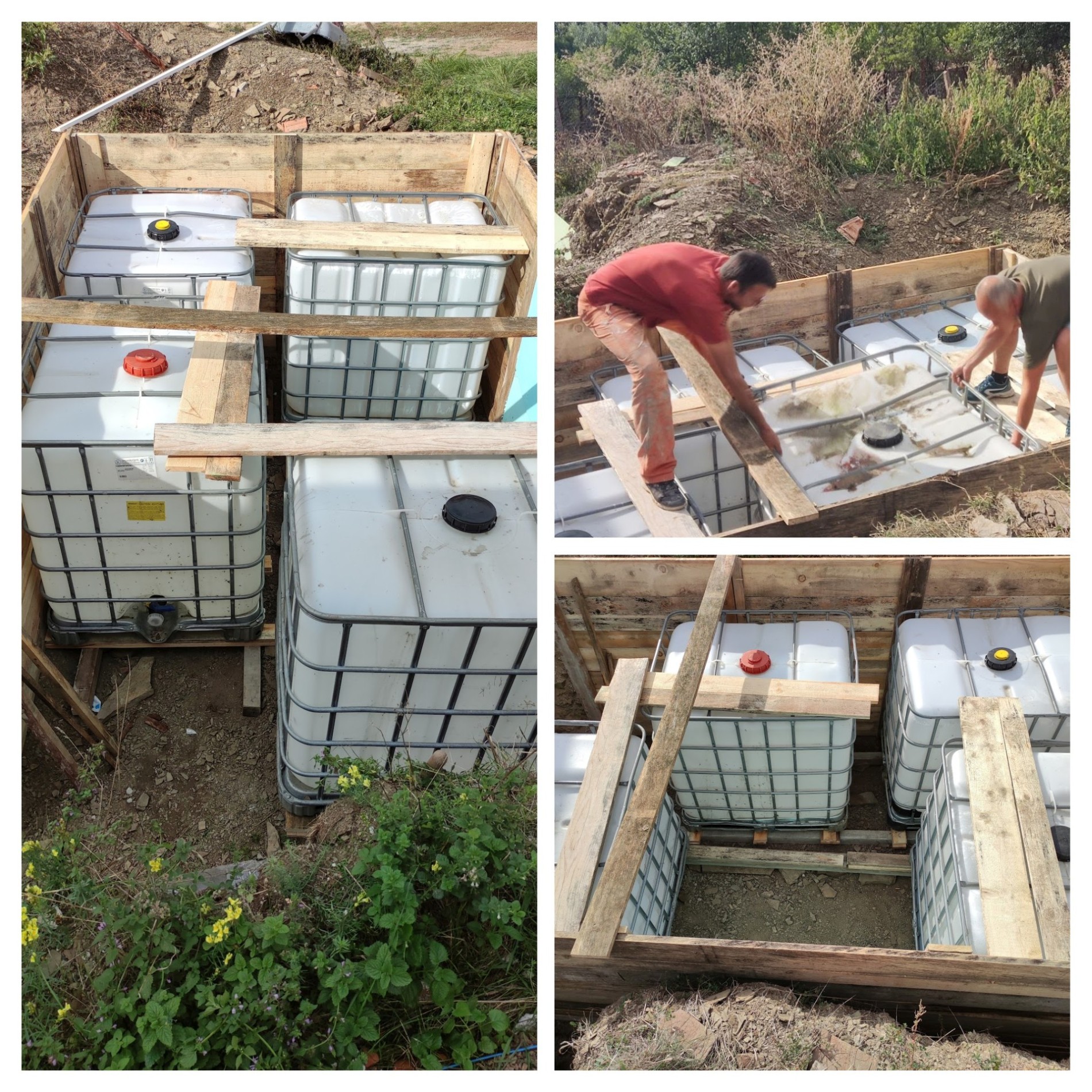

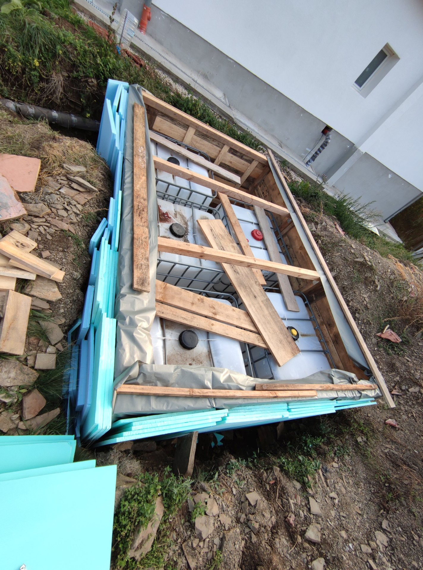

Дойде ред най-после и за пречиствателната станция, че доскоро беше б@хти жегата.
Понеже оня с багера и той се оказа силен на думи повече отколкото на дела, ямата за станцията се появи по-малка, по-плитка и на по-друго място. Но каквото-такова.
Трябваше да събера 7 бидона, оказа се че май ще влязат 6, обаче няма да мога да ги свържа, та се спряхме на 5...
Дървен сандък, без дъно. Облякохме го с найлон отвън и с 10тина санта фибран цял лист вертикално(1,20м). Дано да е достатъчно че да не мръзнат карантиите вътре... Още не съм довършил отгоре как ще се случи точно. Обмислям да е дебел капак от фибран с някаква рамка от профили или нещо такова, но не съм го решил още.
То само сандъка е готов и бидоните са вътре. Тепърва има още бая работа...

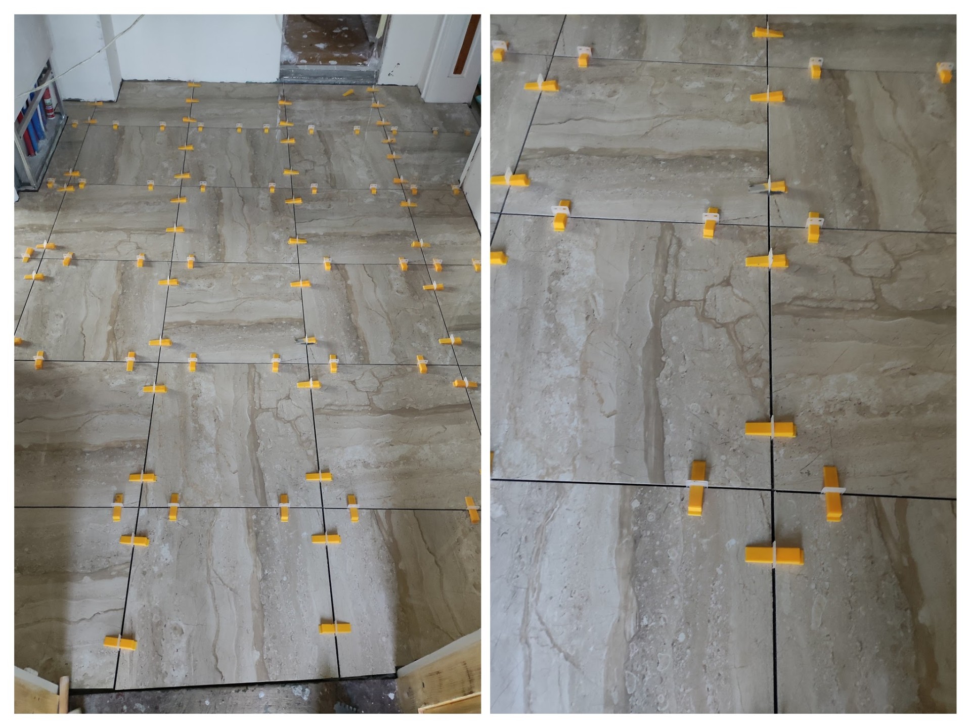

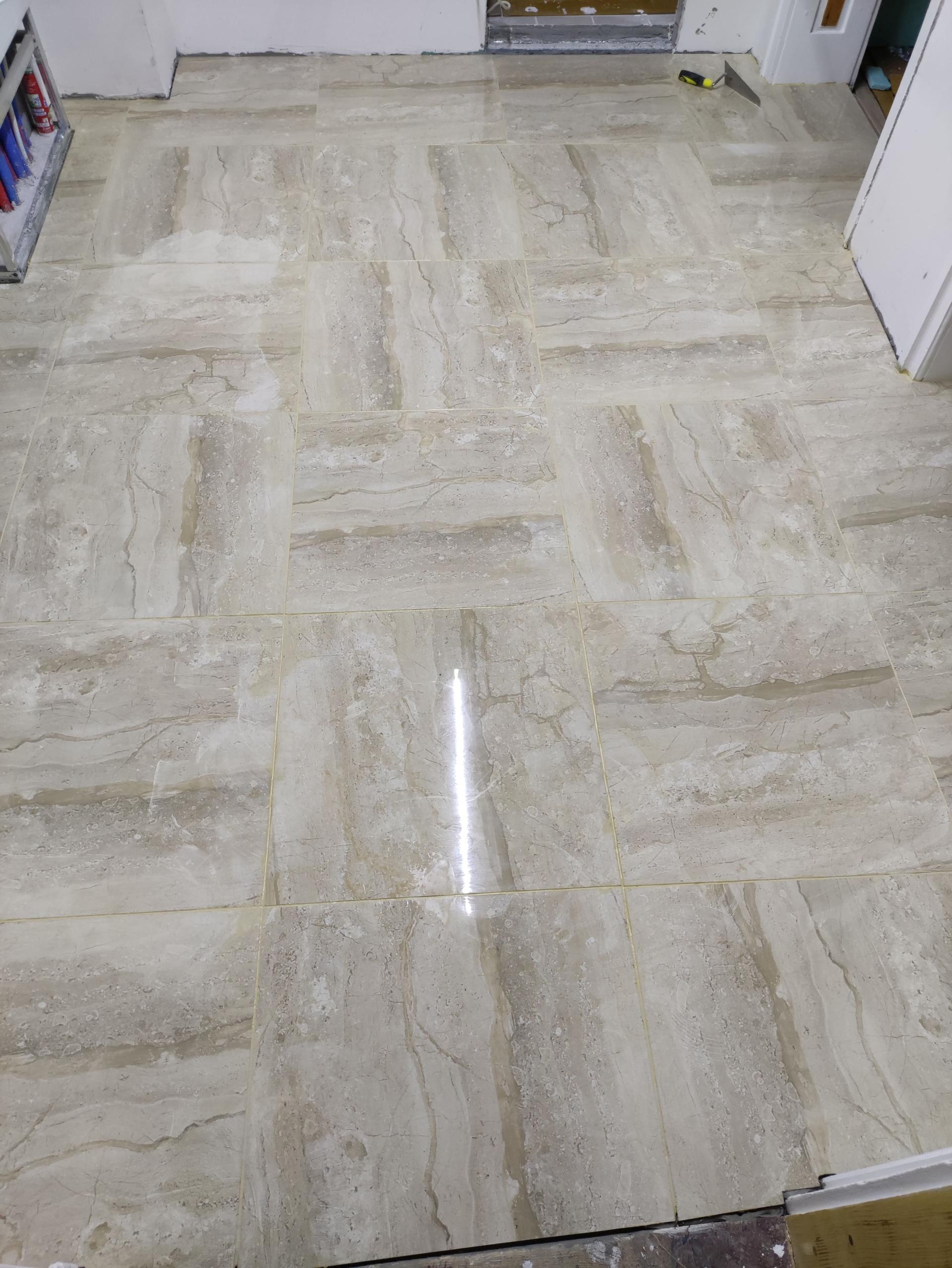

Малко коридор да покажа :)

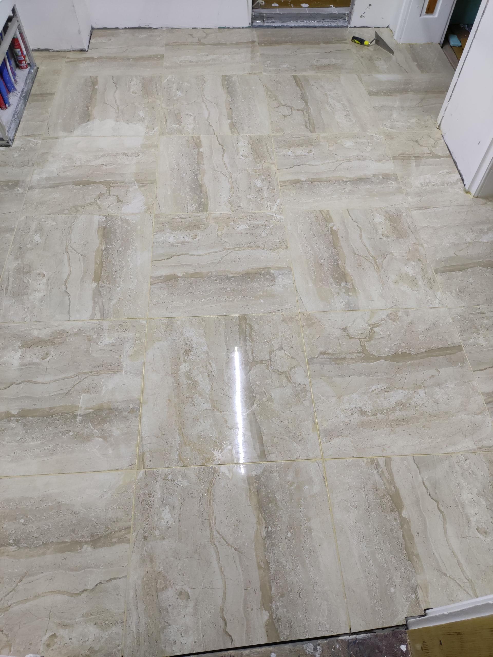

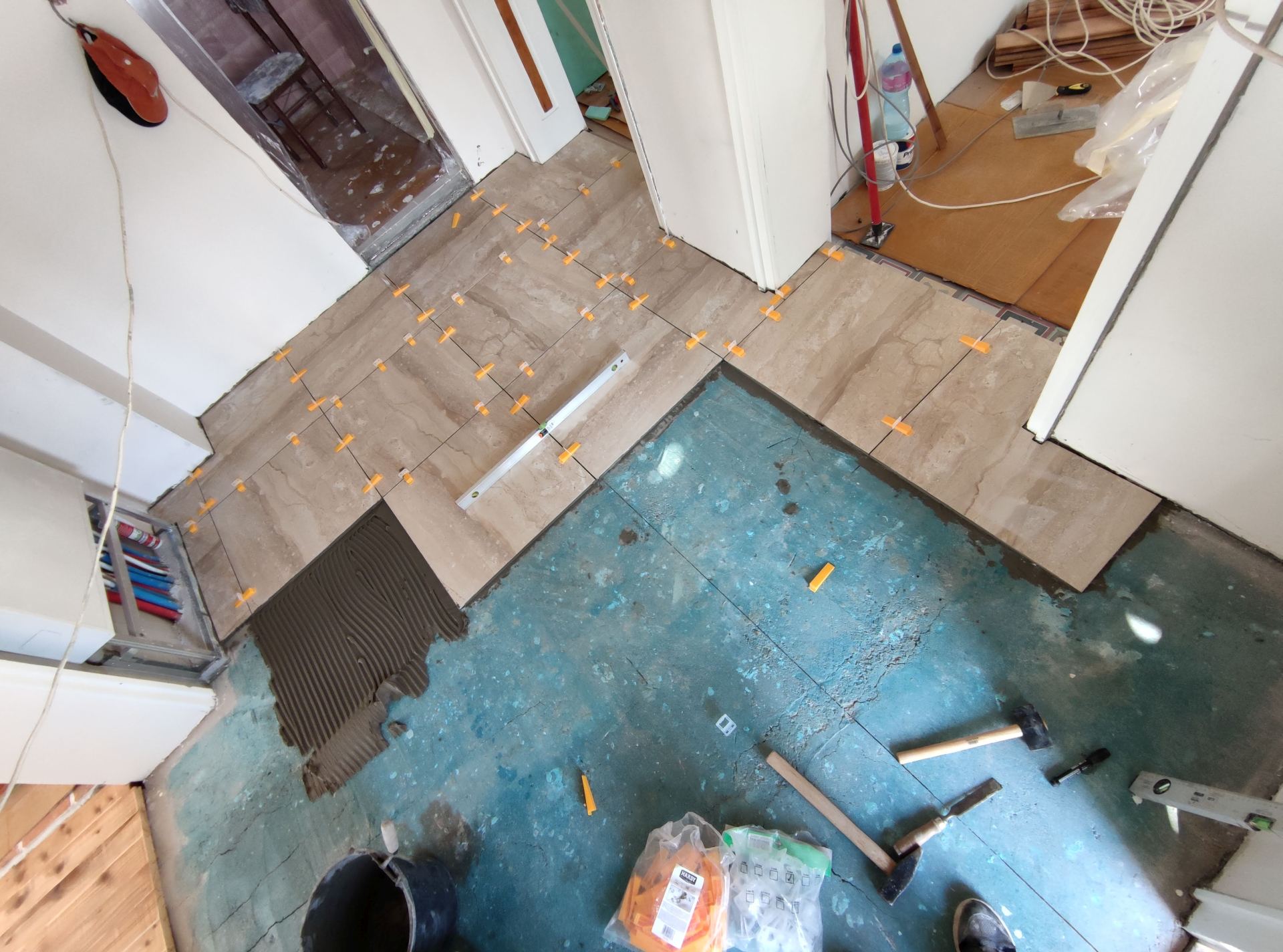

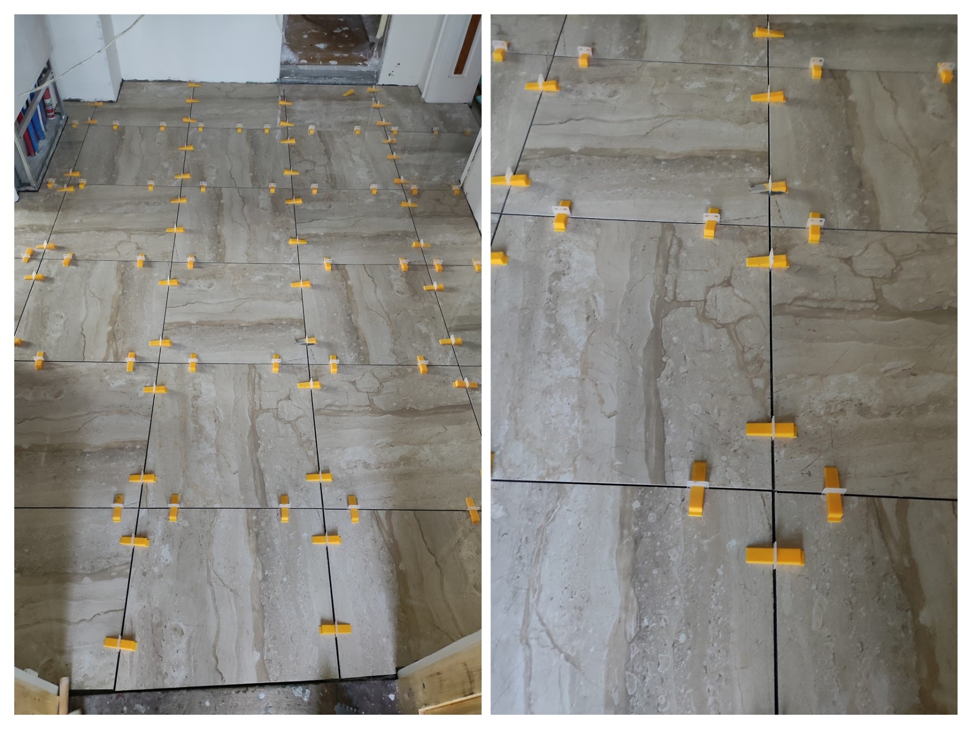

Плочките са 60*60, гланц. Замазката бях я направил почти перфектно равна, та не се налагаха някви упражнения при лепенето. Около касите на вратите си играх да оформям с флекса, общо взето се получи добре. Той коридора емалко трапец, като всички помещения в къщата :lol: Само банята е с прави ъгли.
Лепилото пак Мапей, грунда синия. С гребен 10ка работих. Първо бях намислил да обмазвам и плочките, но след втората се отказах.
