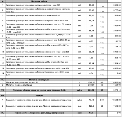

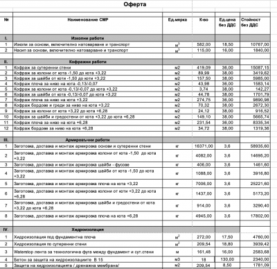

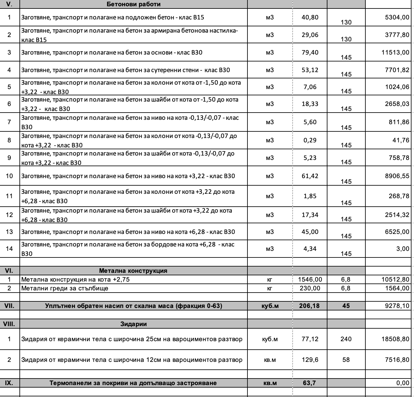

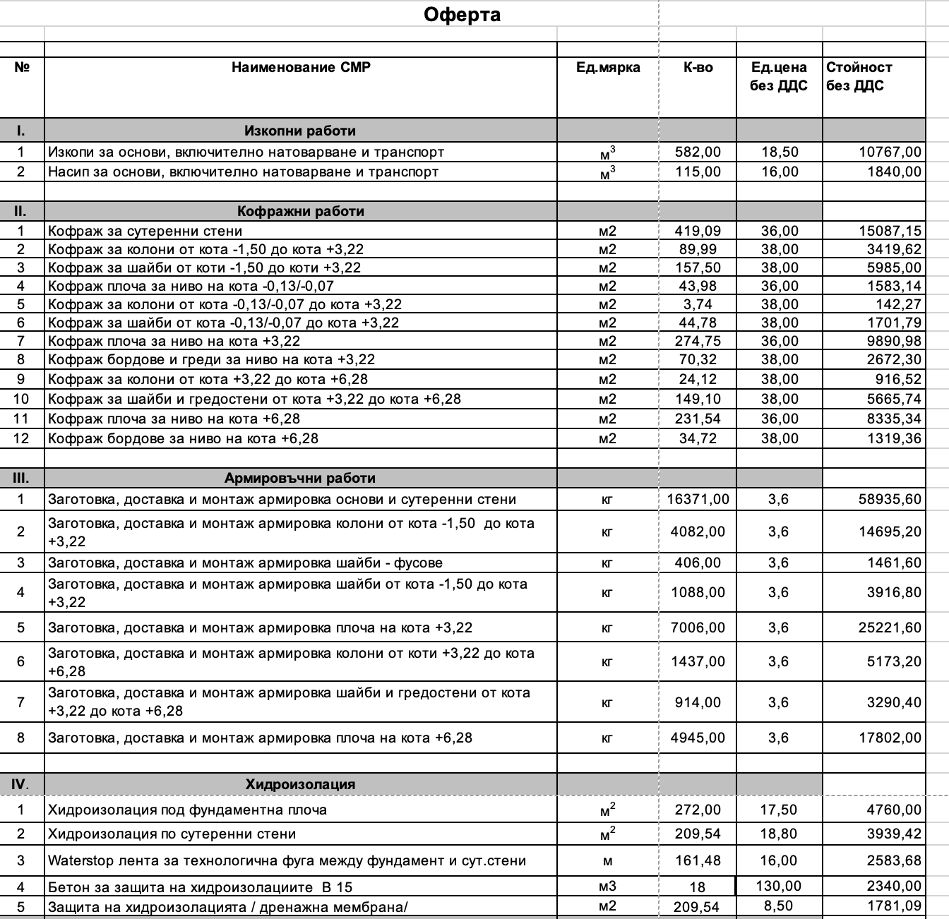

Качвам втората оферта. Тотал 332к (цената 314 без такси :))
