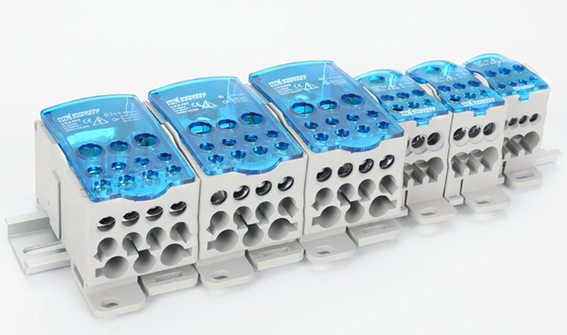

От там ще се разклоня към другата къща. Иначе трябва да режа кабелите след бушона
пон апр 29, 2024 4:11 amgogo7777 написа:
Е ами ще трябва да ги викаш. Така или иначе втората вратичка е заключена и пломбирана или поне само пломбирана.
Кажи им че ще сменяш кабела... :)
Предварително си подготви нещата които ще ти трябват за разклонението на двете жици.
Сегашния ти кабел към къщата вероятно е едножичен или по-лошото - Халуминиев.
Втория дето искаш да ръгнеш е меден, многожичен.
Демек ти трябва нещо с което да ги разклониш. Горещо препоръчвам от тези разпределителни блокове от снимката.
Най-малките са с един вход отгоре за 16 квадрата и отдолу два изхода по 16 квадрата + 4 изхода за 6 квадрата.
Разбира се ще ти трябват няколко и може да ги поръчаш с различни цветове...
ПРИМЕРНО
Разбира се има ги и у нас но на друга цена - ЦЪК
И на всичкото отгоре са ментета. За материал пише - Zinc coated steel :-D
За китайските пише brass conductor
Не от този а от друг китаец преди време взех малко такива.
Веднага проверка с магнит и пилата - е ами от месинг си бяха.
Отгоре са никелирани а след пилата се показа жълт метал и немагнитен.
И като тегло си тегнеше на ръката като месинг а не някакъв ЦАМ.

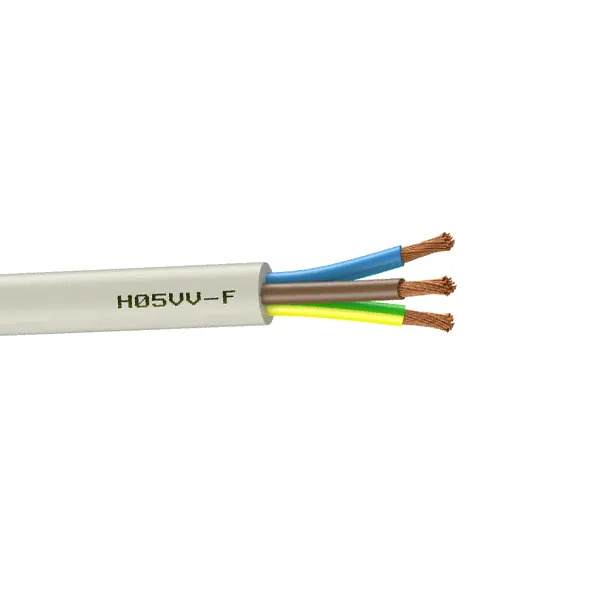

За всичко, което е от контакта до битовия консуматор.
Като отидете в магазина няма да искате Швепс

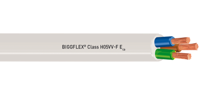

(ШВПС), а
H05VV-F
Ама да не Ви кажат, че е аналог на H05VV-F

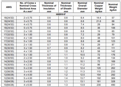

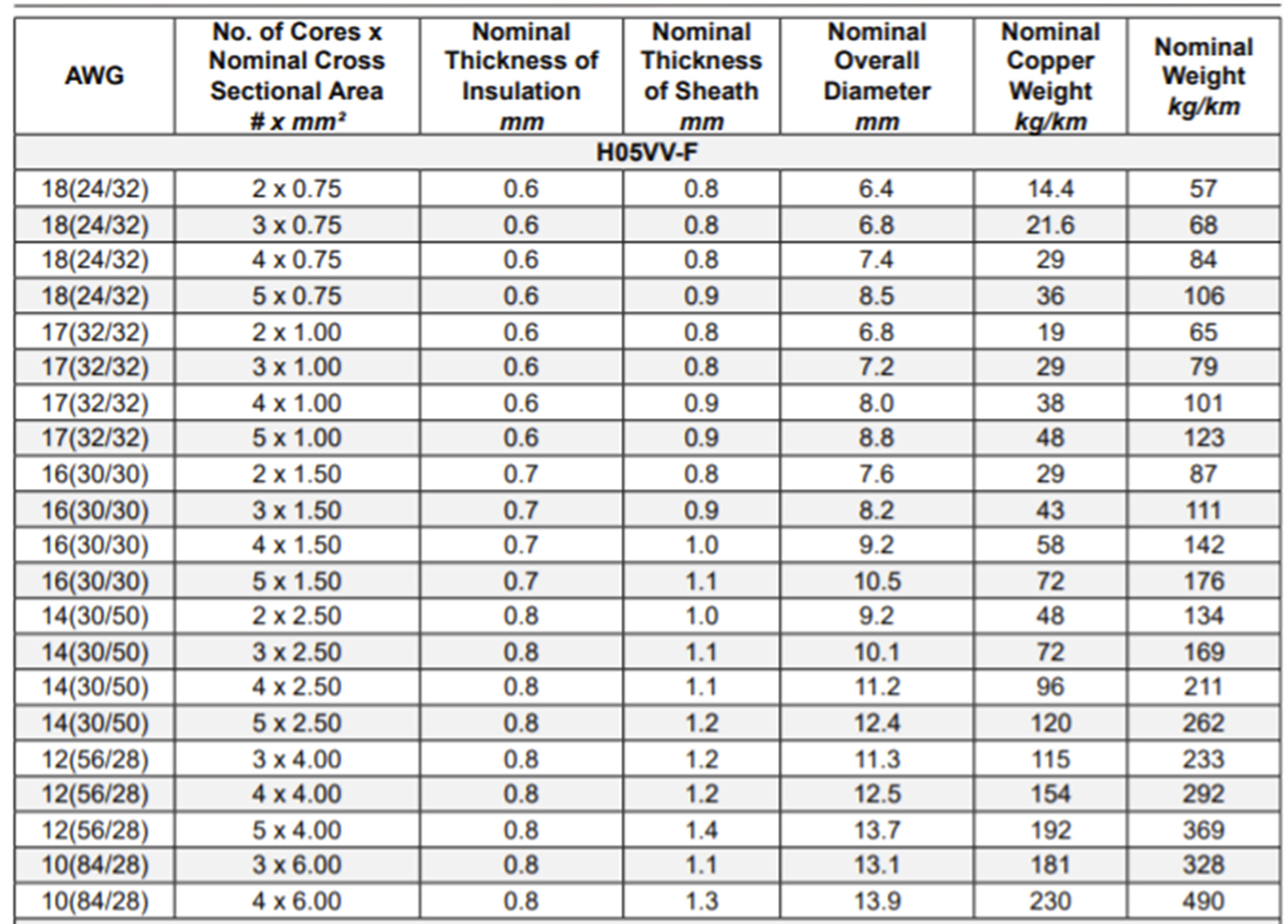

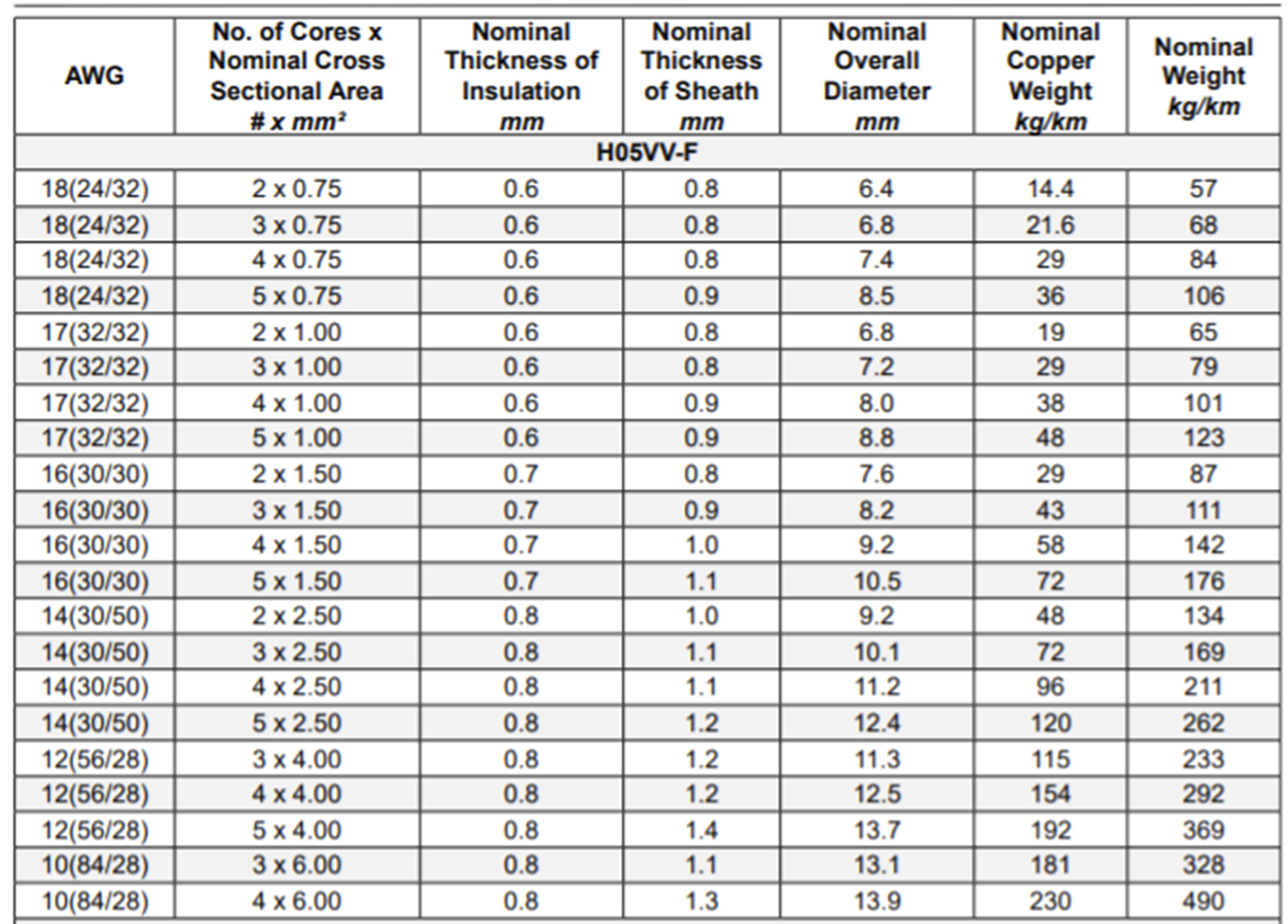

Application and Description
These cables are suited for medium mechanical stress in damp and wet environments such as refrigerators, washing machines, spin dryers and other appliances, as long as it meets applicable equipment specifications. These cables are also suited for cooking and heating apparatus, provided that the cable does not come into direct contact with the hot parts of the apparatus or with any other heat source. Further applications of this cable include: Fixed installation in furniture, partition walls, decorative covering, and in
the hollow spaces of prefabricated building parts. They are not suitable for outdoor use, industrial (except clothing manufacture) or farming applications. Max operating voltage in single or three phase system is Uo/U 318/550 volts. In a direct system, max operating voltage is Uo/U 413/825 volts.
Standard and Approval
- Bare copper fine wire conductor
- Stranded to DIN VDE 0295/IEC 60228
- Clаss 5- PVC core insulation T12 to VDE-0281 Part 1
- Color coded to VDE-0293-308
- Green-yellow grounding (3 conductors and above)
- PVC outer jacket TM2
Technical Characteristics
- Working voltage: 300/500 volts
- Test voltage: 2000 volts
- Flexing bending radius: 7.5 x Ø
- Static bending radius: 4 x Ø
- Flexing temperature: -5º C to +70º C
- Static temperature: -40º C to +70º C
- Short circuit temperature: +160º C
- Flame retardant: IEC 60332.1
- Insulation resistance: 20 MΩ x km

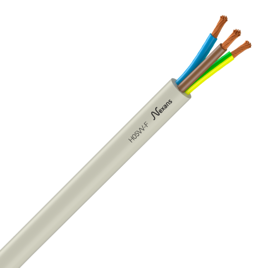

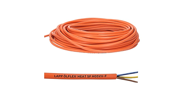

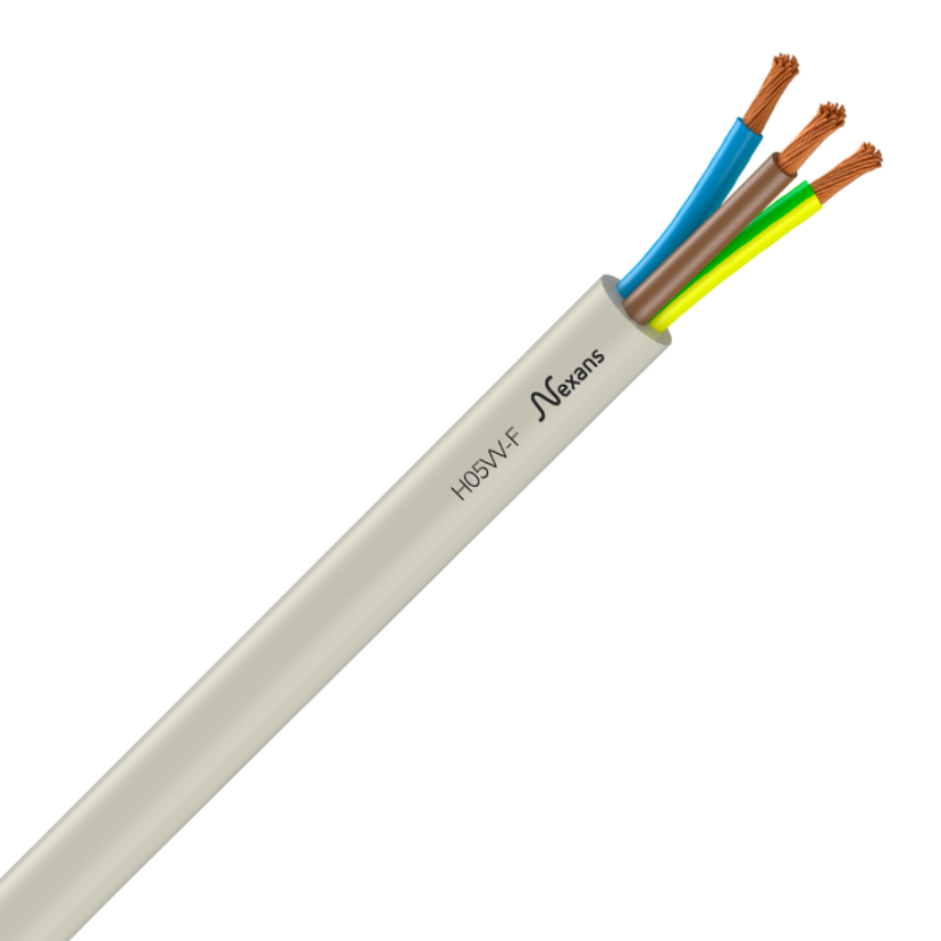

В Европата убави шнурове правят:
Lapp Group
Nexans
Prysmian Group
Lapp Group
Nexans
Prysmian Group
От Lapp Group не съм поръчвал и нямам мнения. Но това не означава че не са читави.
За Nexans и Prysmian мога да потвърдя. Качествени кабели.
От Prysmian поръчахме няколко десетки километра кабели. Шнурове не сме поръчвали от там.
Естествено кабелите (и шнуровете) Prysmian се произвеждат в Турция от DRAKA която е част от Prysmian Group.
