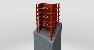

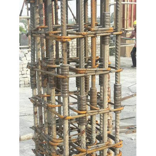

При припокриването, обаче стават:
20 бр. N22- Става малко пренаселено!
Затова има и друг тип снаждане:
За нискоквалифицирано ниво на изпълнение,
колоната увеличава напречното си сечение и се
намалява армировката;

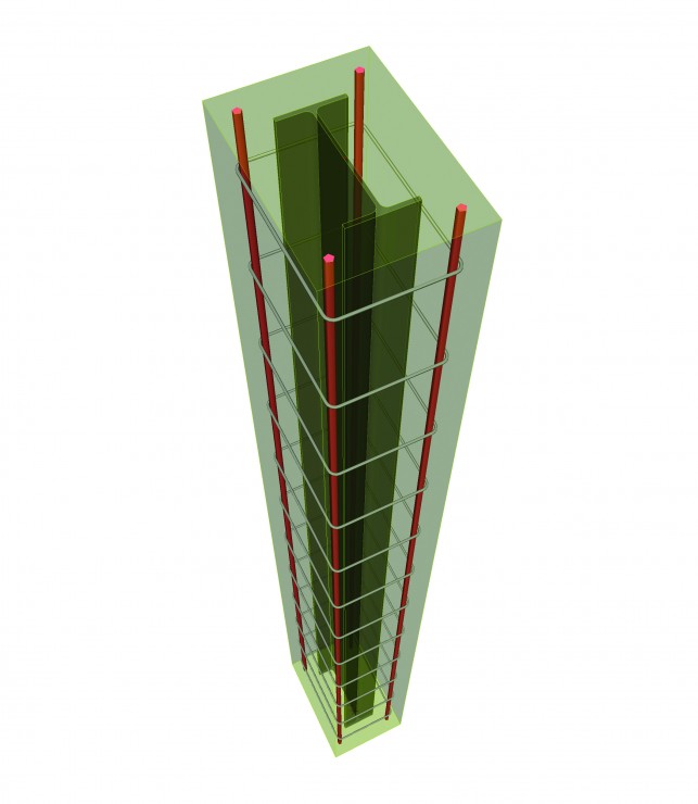

Друг вариант е да се сложи кораво ядро
от двойно „Т“, което да се снади със
заварка в средата на височината на
етажа- 130-150 от пода:
:idea: Не знам какъв клас бетон е заложен в
проекта за колоните, но при дадената
ситуация бих ползвал минимум В30.
Иначе има вероятност бетона да сдаде
багажа, доста преди армировката да се
разтегли или изкълчи, въпреки биглите
Ф8 през 10см в критичната зона! :rolleyes: :wink:
Бих заменил червата Ф8 с N8. :shock: :partyman:

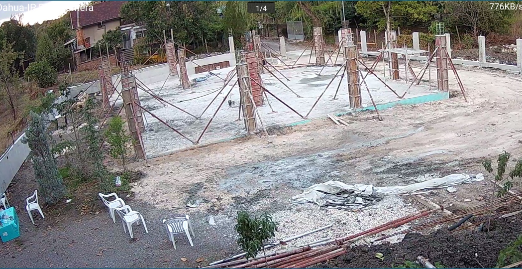

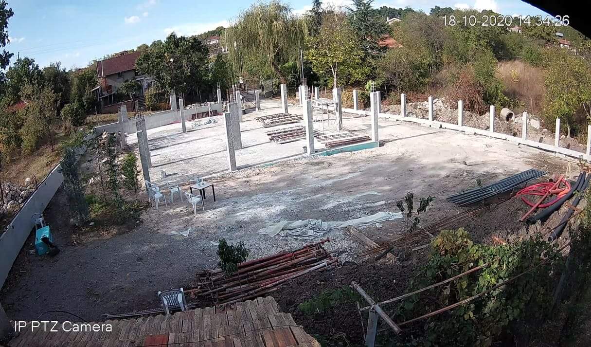

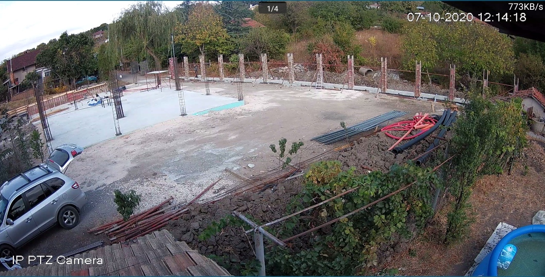

Пуснах фигурни само крайните 4 ъглови и се наредиха добре, а в арматурния цех ми направиха биглите с N8, въпреки че не са по проект.. Биглите са през 10см по цялата височина на колоните.. За колоните ще поръчам В30, макар че ги дават с 25.. :-D :partyman:

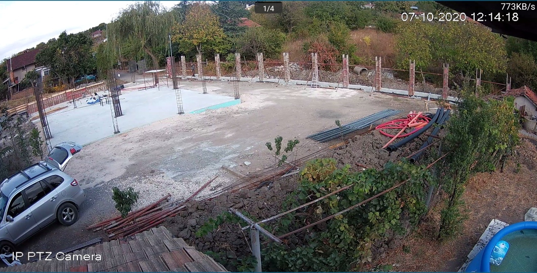

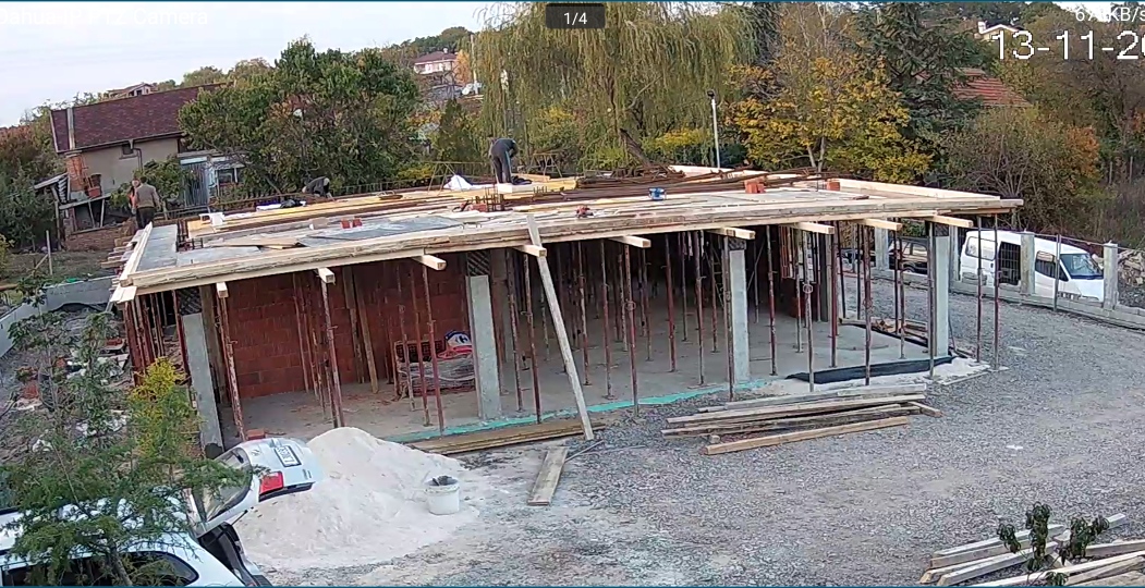

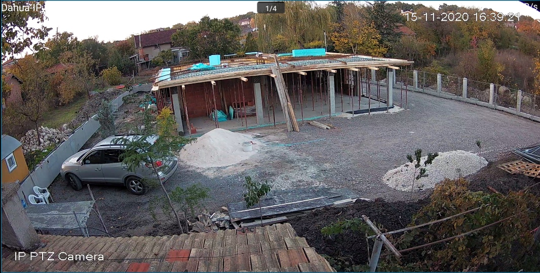

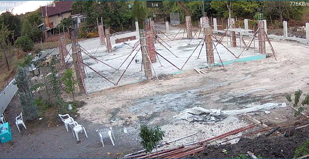

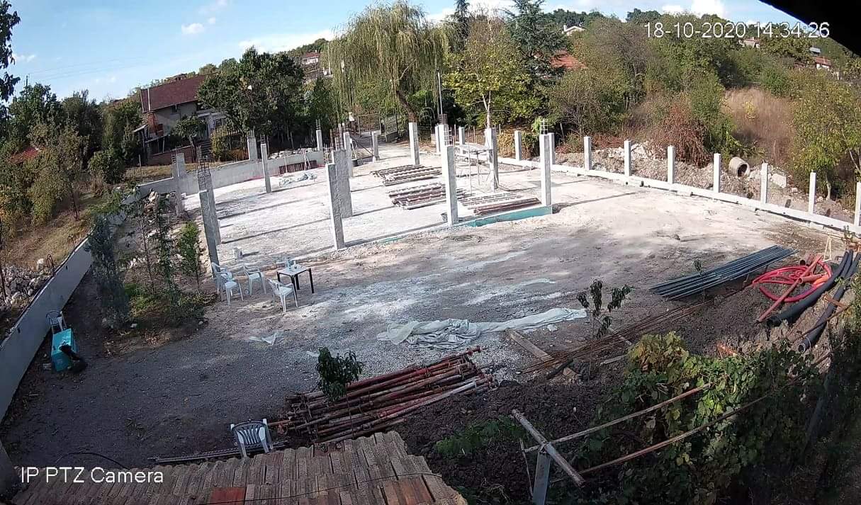

Приключихме с фазата на колоните и вчера декофрирахме.. Отне ми повече време от очакваното понеже кофража е супер крив и амортизиран и го правих на две фази.. Първо оградните части с колоните и подпорната стена и след това местих кофража за колоните на къщата. Имаше проблем с бетона и при двете отливания заради бетона и помпата, като първия път стана рядък, а втория малко гъст.. :-D Кофража го монтирах с един помощник и го наливахме двамата, та ще имам какво да разказвам на внуците някой ден. Имаше екшън и при двете изливания, понеже първия път ни валя дъжд и наливахме три колони на ръка с кофите 0.3м3, а втория път в петък, 0.7м3 в 4-те колони на верандата до 22ч.на лампи, понеже започнахме късно следобед и помпата разтовари остатъка от коша накрая. Важното е, че приключихме с кофража и с кеф ще го изнеса от обекта.. :lol:
BLUEPUPIL - майстор
nikolov333 написа:
Хубаво, че ме послуша да заръчаш
бетон В30; Така почти е сигурно, че ще
има крайна кубова якост от поне 25Мра!
Освен разбира се, ако не е бил много рядък.
nikolov333 - майстор
Хванах му пропорциите вече, но висях в бетоновия възел, докато го бъркаха за да си сложа добавката още там, че като я добавим на обекта и става бозата.. :x

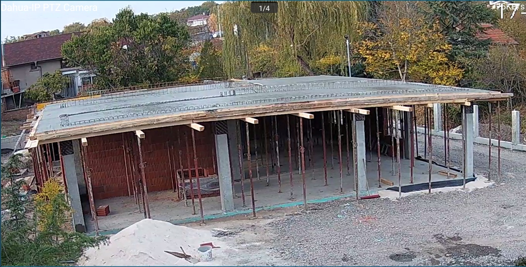

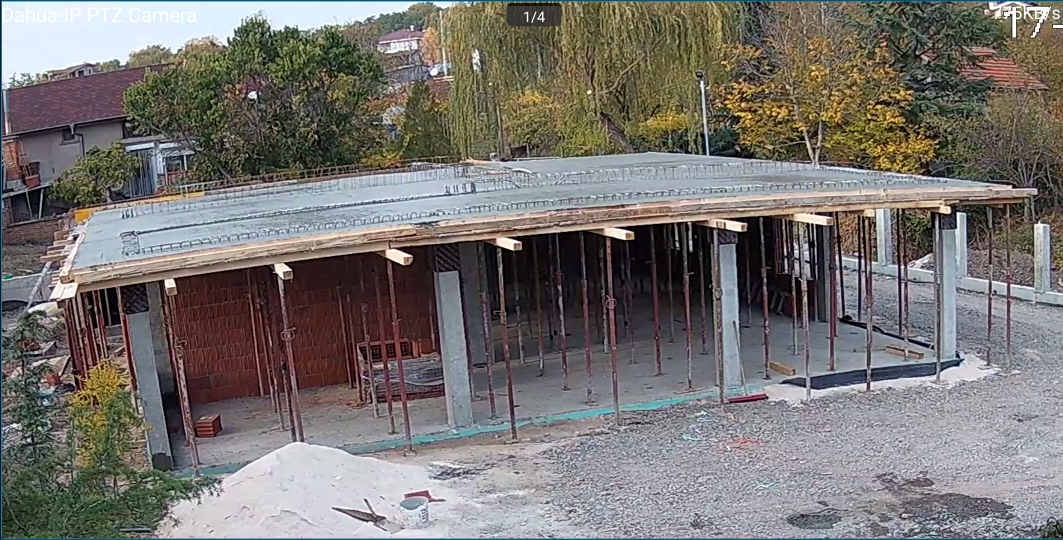

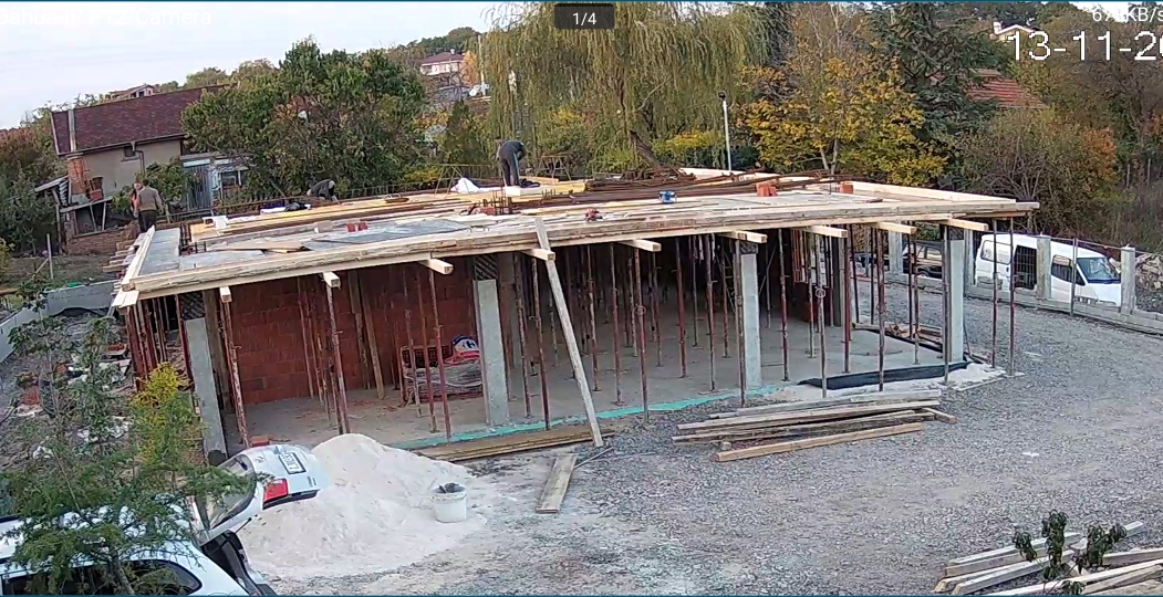

Имам един спешен въпрос.. Майсторите ми подложиха два реда .четворки и единички един върху друг, на сухо без разтвор в кофражните платна върху зида под Арматурата за гредите и твърдят, че като ги натисне бетона нямало да мръднат.. Та да питам какво мислите. Ще се напуква ли мазилката в бъдеще в зоната на такъв сух градеж??? :?:
И още един въпрос за обратните греди, проблем ли е, ако се наливат след плочата..тоест ще се прекъсва бетона в зоната на биглите..
Руди - майстор
Не разбирам причините да не се иззидат тухлите с разтвор,
както и да се подготви кофражът за обратните греди при
заливането на плочата. Освен, че така е по-лесно, но идеята
е да стане хубаво, а не да е лесно.
Иначе е възможно да не се забележат проблеми и от двата
компромиса, както и от много други. Ако ще заливат обратни греди
на части, обикновено сгъстявам стремената. Зидариите и
мазилката са поправими неща...
Да незабравяме, че в конструкциите се работи с доста голям
коефициент на сигурност и се изчисляват за екстремни ситуации,
които се случват 2-3 пъти в проектния живот на сградата, веднъж
на 20 или 50 години, а може и никога. Така че, "от две години
не е мръднало" не означава, че е тип-топ.
Абсолютно съм съгласен.. но няма как.. Тъкмо приключихме със наливането.. Бетона е супер як. Обратните греди като се извали.. :x
BLUEPUPIL - майстор
Предпочитам варианта, при който
обратните греди са в затворен
контур, както ивичните основи
отдолу.
