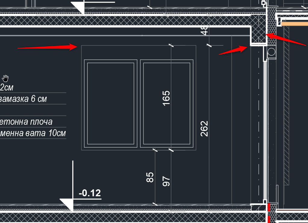

@skostadinov - как така нямаш зидове над прозорците? В какво се котви дограмата- в плочата ли? След поста на @resistbody се замислих, че всъщност може и да не работи така системата, защото керамика ( макар и с вата в кухините) ляга върху плочата, върху керамиката - друга керамика с кухини и всъщност термомоста ще е по стените на керамиката, а не по вътрешната част вата/кухини. Друго ме настигна - Винербергер имат разтвор за зидане с перлит, виж какви стойности дава, че нямам спомени

skostadinov - специалист
пет яну 13, 2023 10:08 amkivanov написа:
let's get the party started :weedman:
Ами свило ми се е сърцето с тези индивиди в Панчарево. Докато не видя заверената СП и да знам, че можем реално да почваме, не смея да се зарадвам и да започна с party-то :-D
пет яну 13, 2023 10:41 amDessie написа:

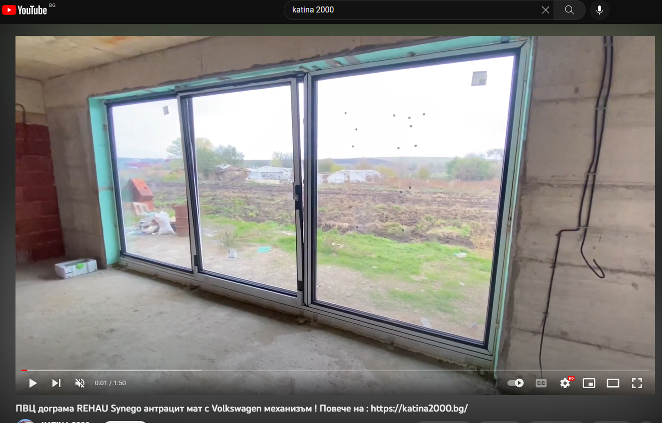

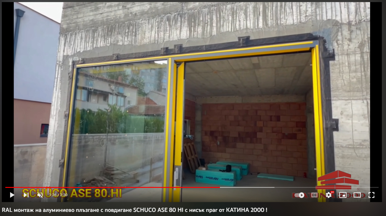

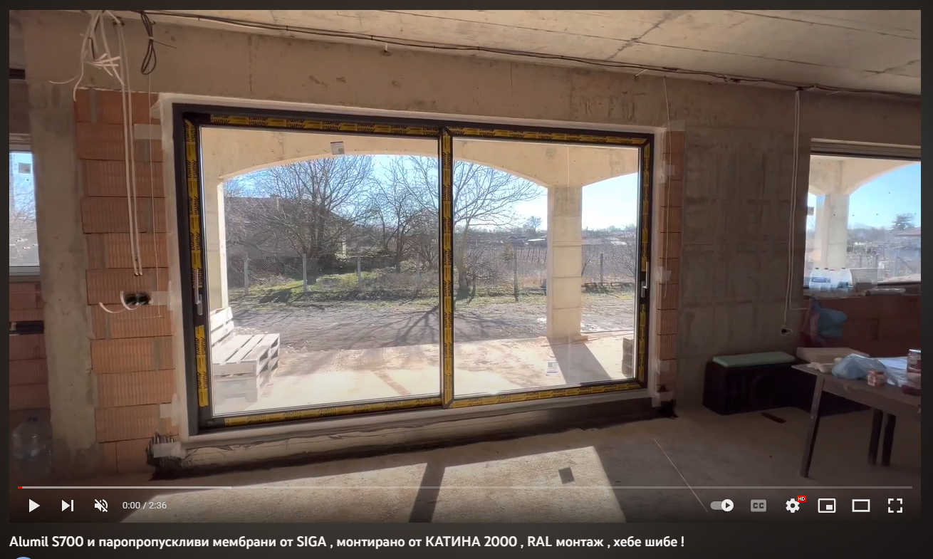

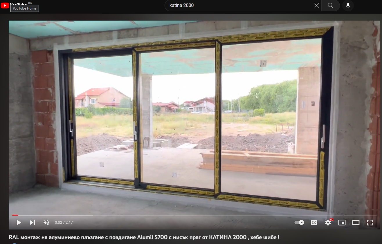

Ами Dessie може би не разбирам добре чертежите, но от това което виждам аз имам някакви греди които стърчат под плочата 30см. Съответно всички прозорци започват/завършват (в зависимост от къде ги гледаш :D) до гредата. Тоест аз поне не виждам да имам показан на чертежите надзид. Не виждам и в КС-то да имам предвидени щурцове за над произорците. Предполагам, за да имаш надзид над прозореца трябва да имаш шурц (било то фабричен готов или излят от бетон), за да можеш да продължиш зида над прозореца. Бъркам ли?
Тоест предполагам в моя случай дограмата може да се захване от горната страба директно за гредата. Това проблем ли е, че хич не ми е ясно?
Тя арх. 5 пъти и казах, че планирам да слагам щори (понеже няма как да се засенча лятото на втори етаж), но планирам да ги захвана за зида (в случая гредата) над прозореца и да се скрият изцяло в изолацията, но тя пак ги е нарисувала сякаш са над прозореца директно.
Ето това ми харесва като решение. Ако сложа 20см фасадна изолация би следвало да мога да ги монтирам на гредата над прозореца и да ги скрия напълно в изолацията като се заложи по 1.5-2см фибран пред и зад кутията на щорите. Малко ме притеснява обаче тази област дали няма да е термомост, тъй като ще има доста по-малко изолация в тази област.
Е така е права си, но площта на стените на тухлата е доста по-малко в сравнение с площта на кухните пълни с вата. Иначе да, това с Porotherm TM лепилото ще подобри допълнително нещата, но и цената му е ... Ще видим, накрая ще слсагам директно тухлите на плочата като Краси и хич няма да го мисля :D

Може и да не съм права, но не ми се струва ок дограмата да е директно под гредата - евентуалното провисване ще я направи на пастет. Под и над прозорците, при мен е заложен итонг, допълнително ще има фибран и пяна, за да няма голям натиск от евентуално провисване. Между зидовете и гредите/плочата по същия начин….

При мен щорите са така като на картинката. Опасно е с дограмата в гредата, защото ще има провисване. Със сигурност трябва да има оставен луфт. При мен ще смятат някакво провисване също.
пет яну 13, 2023 1:38 pmDessie написа:
Хмм странно защото аз съм виждал на много места точно по този начин прозорците (без надзид). Но сега определено се притесних. Ще трябва да го изговоря това с милата ми арх. Евентуално просто някаква лента 3-4-5см фибран не би ли свършил работа, за да обере евентуалното провисване на гредите? То реално при теб газобетона пак не би трябвало да играе кой знае каква роля за поемането на евентуалното провисване. По-скоро xps-a и пяната понеже са еластични?
Всъщност при теб като е заложен този газобетон, той на какво е захванат? Имаш шурцове и над тях газобетона? На дълги плъзгания над 3м как се подхожда с тези шурцове? Директно се отливат? (понеже не виждам да има фабрични, за над 3 м).
Иначе за зидовете ясно, че отгоре ще се остави фуга с XPS и пяна.

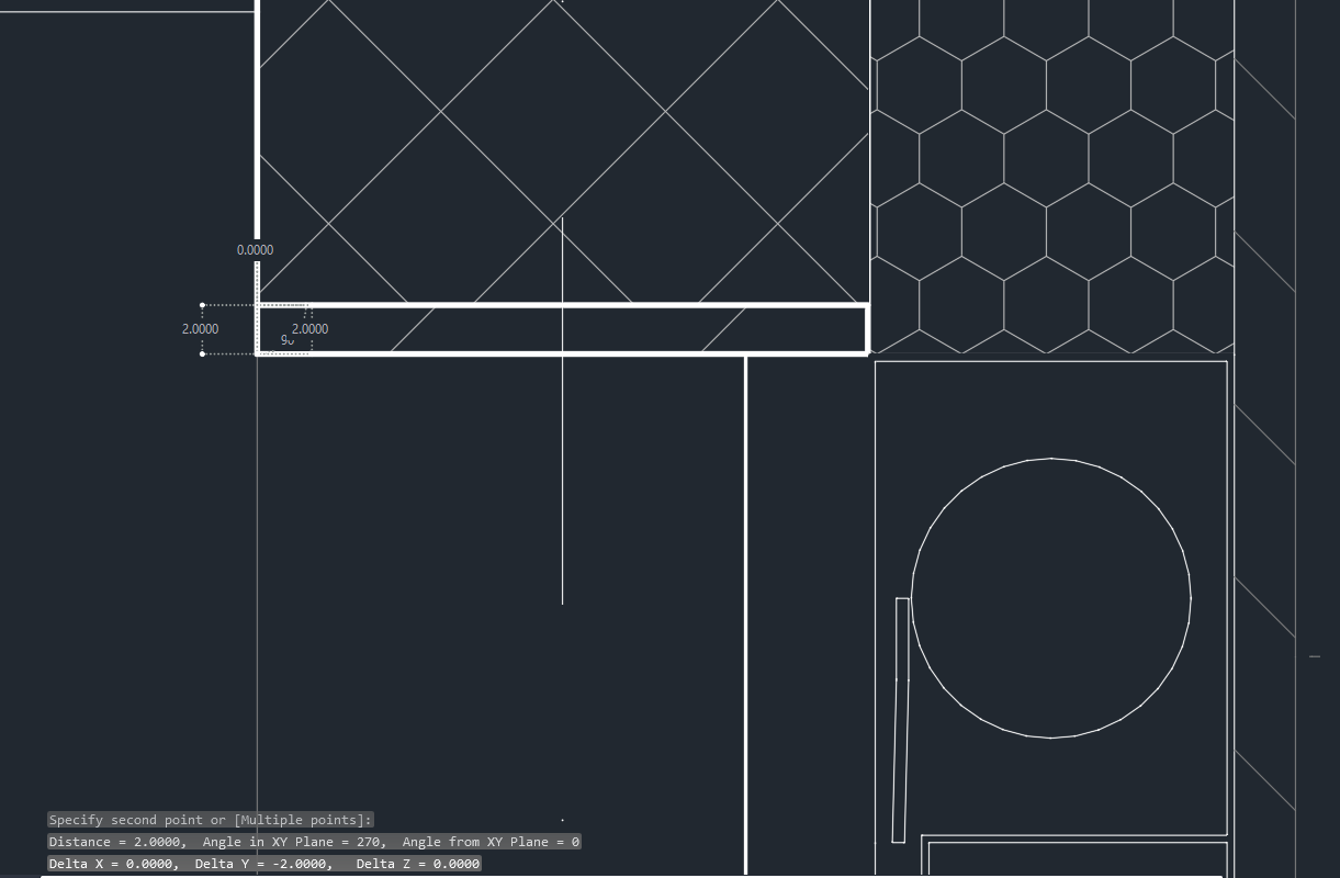

Всъщност сега се загледах и виждам, че м/у дограмата и гредата има оставен 2см XPS. Това го бях пропуснал. Не знам обаче дали е достатъчен. Ще го изговоря пак с арх./конструктора и с дограмаджиите също.
kivanov - специалист
Днес точно си говорихме с арх. за това, че на един обект имат проблем с плъзганията, защото плочата е провиснала 1.5см (ако не се лъжа). Трябва повечко да се остави. При мен подготвя детайл за това и ще споделя тук като са готови. Не го мисли сега. Имаш толкова много неща до дограмата. Аз също правех така в началото и мисля, че е грешка. Фокусирай се в/у предстоящите етапи и нещата там. Хидрото ти е важно сега.
