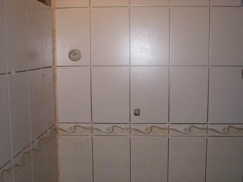

Видронски - обръщането и отвън и отвътре го правя с 2 вида фибран под ръка - 2см и 3см. Според мястото и конкретната ситуация решавам кой да сложа, така че и малко по симетрично и естетично да изглежда (виж 2-я етаж на последната снимка, там се види, сори, ама нямам по-близък план)
8180, Кенобито - какво ще кажете ако ударя 2 дебелки ръце от най-евтиния (съответно най- "недишащ") латекс върху гипсовата шпакловка с идеята да направя нещо като пароизолационен филм към стените си ? Не ми се ще разни пари да имат достъп до тях.
Естествено накрая ще боядисам с качествена маркова боя.
ПС - днеска майстора е метнал тоалетната на магазина, от нея зависи дали ще има "допуск" и до баните.
