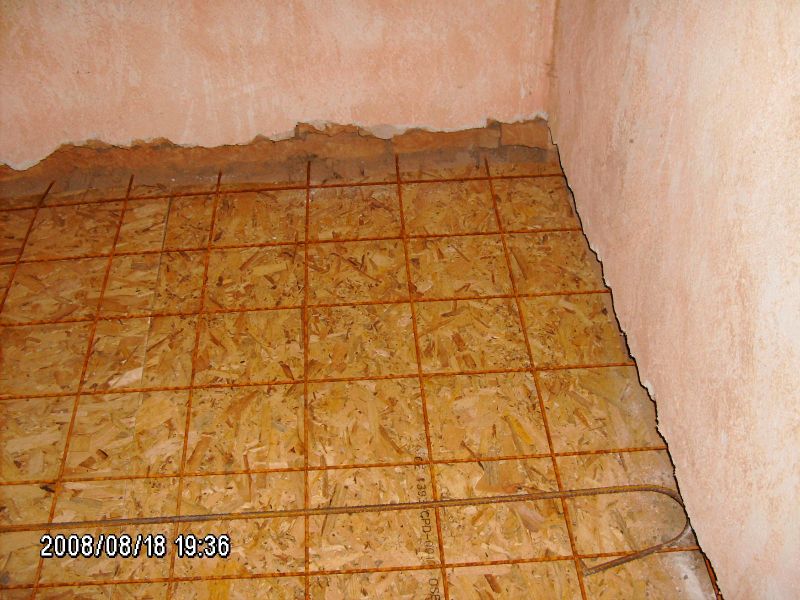

Ето така го направих.Пълни глупости са това за допълнителните натоварвания,при добра армировка и бетон марка В30 няма никакъв проблем. Армираш със заварена мрежа ф6мм и око 20/20 +4 пръчки ф10.Избиването на 1/2 тухла по периметъра е задължително. Това е, успех. OSB-то си остава под плочата.

Не е лошо, да "хванеш" плочата на за здраво, нищо че е малка. Пък и кирпич....
Ако има възможност, за колонки поне в ъглите, с малки фусчета- да не подкопаеш основите.........
Иначе само на гердите Ъ-ъъ. Подкопаване + колони, така бих го направил аз. Или най-малкотов кьошетата не 1/2 а цяла тухла...
А щом не мислиш на цялата стая да правиш плоча, май сухия под е най-лесно, бързо и чисто.

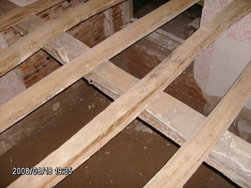

crez написа:Ето така го направих.Пълни глупости са това за допълнителните натоварвания,при добра армировка и бетон марка В30 няма никакъв проблем. Армираш със заварена мрежа ф6мм и око 20/20 +4 пръчки ф10.Избиването на 1/2 тухла по периметъра е задължително. Това е, успех. OSB-то си остава под плочата.Къде видя тухли в условието на задачата? Моля, за повече отговорност.
crez
- Мнения: 2716
n_a написа:Ето на тази снимка dsc00014_106.jpeg човека ги е засякъл даже. Моля за по старателно вникване в проблема!crez написа:Ето така го направих.Пълни глупости са това за допълнителните натоварвания,при добра армировка и бетон марка В30 няма никакъв проблем. Армираш със заварена мрежа ф6мм и око 20/20 +4 пръчки ф10.Избиването на 1/2 тухла по периметъра е задължително. Това е, успех. OSB-то си остава под плочата.Къде видя тухли в условието на задачата? Моля, за повече отговорност.
- Мнения: 16263
Бръм-бръм-бръм. Човекът писа "кирпич", каза че няма снимки и ще извади нещо подобно от форума....
Ма нема нищо де.
Ма нема нищо де.
