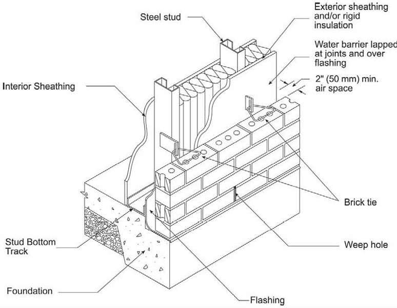

Снимката дето я сложих беше за да покажа комбиниран вариант от тухли, дърво и изолация, който мен ме интересува. Само да вметна, че тухлите дето ползват са циментови само под земното ниво, от там нататък се зида с блокчета като нашия ютонг /като състав може да са по-различни, но на външен вид изглеждат същите/ - ползват 10см дебелина :shock: Външните тухли са си сто процента керамични единични тухли. От скоро тук междината между двата зида се пълни с вата. В началото са ги оставяли кухи, след това са почнали да пълнят наливно някои къщи с изолация от сорта на стереопорните топчета и сега вата. Говорих с един холандец, той каза че при тях най-често се строи с двоен зид и след това идва камиона с изолацията, дупчат няколко дупки в зида, пълнят междината и готово. Ставало за няколко часа. Между другото от това дето съм чул от строители тук нашия вариант е по-добър ако се направи както трябва, но тук не се използва защото е много скъп.

Ами то ако трябва да сме точни и панелното строителство влиза в графата сглобяемо, разликата е че се налага специфична механизация за да се осъществи.
Ето един от видовете с външен тухлен слой ,който е неносещ. В случая това е хибрид между типичното английско строителство с двойна тухлена стена и американската система за сухо строителство с дървена конструкция и дъсчена обшивка.
Тук поне пода е от бетон, но може да се изпълни и от дърво
