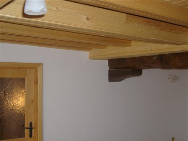

Ето метални греди,но облечени с ламперия.Изглежда добре,но противопожарните изисквания налагат облицованвто на метала с гипсокартон
S6300619 (Small).JPG (27.56 KиБ) Видяна 3919 пъти
