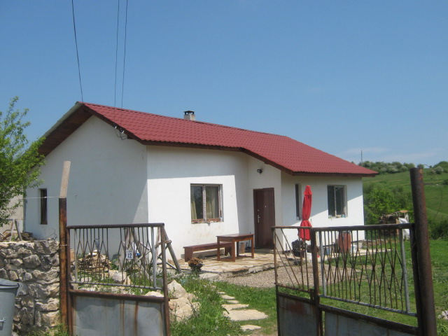

е тва е моя покрив които направих миналото лято около100м2 и ми излезе 4000лв. за материали. Ти кат си голем разбирач я кажи колко покриви се напрайл и за колко покриви си купувал греди и керемиди
Picture 124.jpg (99.95 KиБ) Видяна 9860 пъти

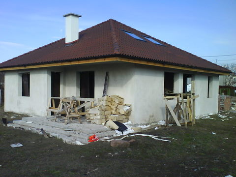

Dansaver - специалист
Ами аз не съм направил нито един покрив до сега, но покривната конструкция на снимката не ми вдъхва доверие.
Цената 45лв е много, но е напълно реална за цялостно изпълнение на покрив, аз затова започнах да си преправям и подобрявам моя самосиндикално.
Относно изпълнение с Брамак на снимката е една прясна къщурка с потъмнените керемиди на Брамак и три прозореца Велукс общо труд и материали около 140лв/м2 . Само да не вземе някои да си смята квадратурата на етажа при смятането на парите, че ще му остане един скат непокрит :lol:

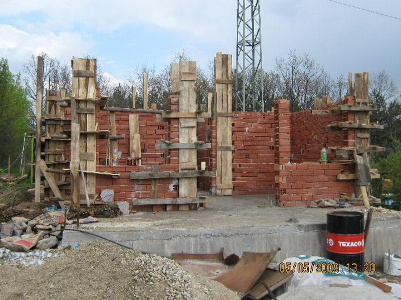

kabalero - напреднал
Ето една снимка...
