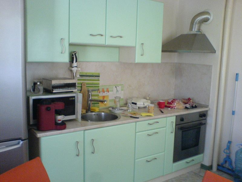

Stenmark много ти благодаря за поста. Не се притеснявай относно кроитиките които евентуално ти или който и да било да ми пише. Не се засягам за това. Всеки има своя гледна точка и всеки харесва различни неща. В момента нашата кухня е зелена слагам и снимка за достоверност (дано се види хубаво цвета и не обръщайте внимание на безпорядъка ама преди малко закусвах и нали съм мъж още не сам почистил  ) ... когато дойдох да живея в тази къща кухнята беше купена .... никога през живота ми не бих и допуснал да си помисля че ще имам такава кухня, но жена ми е щастлива и много доволна от покупката си, така че няма лошо чесно казано свикнах със цвета и сега немога да си представя друг цвят за кухня (за бъдещата кухня обаче доста ще си говорим със жената)  . Та за това че на теб не ти харесва нашата къща няма нищо страшно във това 
Ето и зелената кухня в момента :)
Segashnata Zelena kuhnia.jpg (185.42 KиБ) Видяна 4918 пъти
