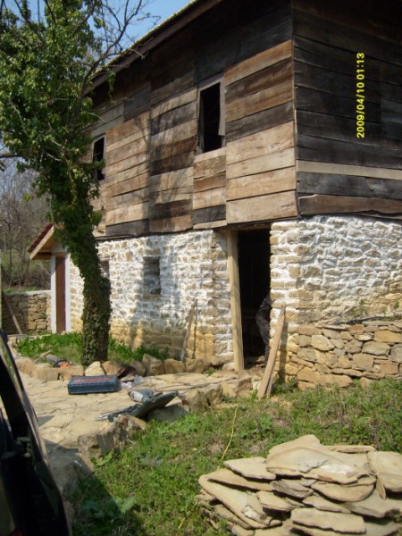

housedoktor написа:Можеш да отстраниш старата мазилка,после ковеш хубава и добре опъната рабична мрежа.След това полагаш мазилката .Можеш да я реставрираш цялата с съвременни материали,без от това да страда вида и .Задължително подмени цялата ел.инсталация ,като новата поставиш в метални гофрирани тръбиДали ще може рабицовата мрежа добре да се закрепи и изпъне върху старите греди и оплетка?

На една от снимките гледам някакви растения /вероятно бръшлян/ лазят по стената. Моят съвет е не им позволявай. Дори да е лоза. Ако искаш сянка скови им асма, но растенията не са полезни за стените /от строителна гл.точка/. Задържат влага, а тя се отразява пагубно както за калта, /при твоя случай/, така и за тухли и др.

След като си решил да я запазиш, то не я ремонтирайсъс съвременни материали. Измажи я пак с кал,пресни говежди фашкии и плява, ако няма плява помоли някой на фуражомелна да ти надроби слама. След това обоче почти всяка година трябва задължително да я мажеш с гасано варно мляко. Старите технологи са много трудиемки но си заслужава. Грешно е схващането че гредите на покрива са гнили и проядени и трябва да се сменят, не прави тази грешка,не ги минавай и с антисептик годините са си свършили тази работа. Само ако има видимо изгнила греда смени я, но не с чамова (ако няма дъб използвай акация). Скоро бях на една тепавица строена през 16-17 век. Зидан камък с кал дебели дъбови греди и плочи на покрива. Ремонт не правен въобще. В гредите имаше дупки от дървояди по 10 мм диаметър, пробвах с остра тесла да дялам гредата, цъ теслата отскача и нищо. Дървоядите са прояждали дялания (не бичен) дъб докато дървото е било прясно и то повърхностно,след това край. Аз съм рязъл такава греда външно проядена ще кажещ ще се разсипе, ново заточена верига пропуши и се установи че дървояда е само 1-2 см около повърхноста, сърцевината е като желязо. Успех, браво за начинанието.

merakliq написа:Разбира се ,че може опъвалсъм я до степен да звъни като струнаhousedoktor написа:Можеш да отстраниш старата мазилка,после ковеш хубава и добре опъната рабична мрежа.След това полагаш мазилката .Можеш да я реставрираш цялата с съвременни материали,без от това да страда вида и .Задължително подмени цялата ел.инсталация ,като новата поставиш в метални гофрирани тръбиДали ще може рабицовата мрежа добре да се закрепи и изпъне върху старите греди и оплетка?
А за автора на темата.Когато видях плевнята се зачудих защо ще реставрираш къщата въобще..Плевнята е чудесна и далеч по-малко работа ще ти отвори.В момента точно преустройство на плевня извършвам
ето плевня ,която ще стане механа с две стаи за гости с бани

Не ,това е на 100 тина годинки ,някой преди 2 години е започнал да я фугира само

На мен цялата ми конструкция е от бук,поне това което разгледах.Търсих нарочно някоя дъбова греда и май ми се видя че има една носеща между първия и втория етаж доста дебела можеби 20/20 или повече.Дъбът като трайност и якост като че ли надминава букът но в региона преобладават буковите гори и останалите къщи наоколо са от същия материал.Намерил съм си за ремонта букови греди от едни стари постройки и дават вид на отлично запазени.Все пак ще направя един сряз за да видя вътре какво е положението.Иначе плевнята е в отлично състояние има само една греда за смяна а другите са добре.Покрива и там ще се прави но по-нататък:)
