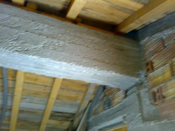

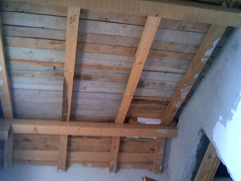

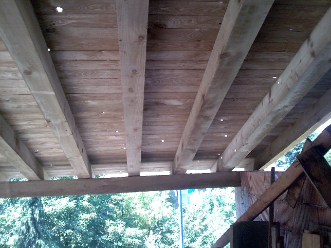

Чираците на майсторите уж ги белиха, но не са се старали особено.
Напръскана е с препарат против дървояди, плесени и гъби, но отгоре- откъм керемидите. И отдолу ще я напръскам, но искам да поизсъхнат дъските, че бяха мокрички,когато ги коваха. Иначе препарата беше някакъв чешки-Бохемит , в жълти туби от 5литра, към 130лв. Разрежда се 1/9 препарат/вода. http://www.bochemie.bg/cat_3152/bochemit-qb-1.aspx

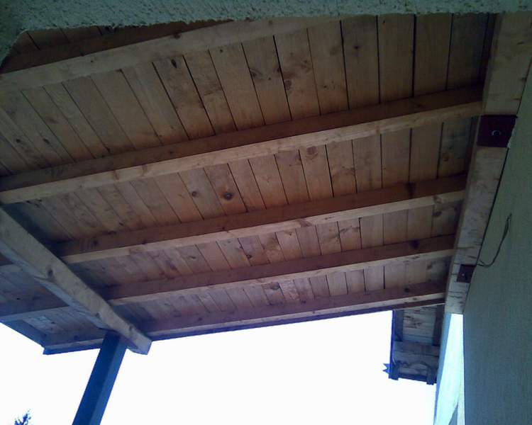

stanetzz, харесват ми керемидите
Нашите са бетонни, hygro, какво ще кажеш за тях?

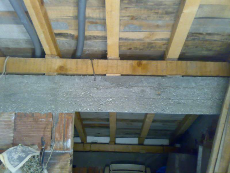

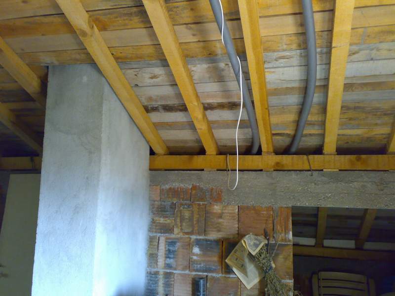

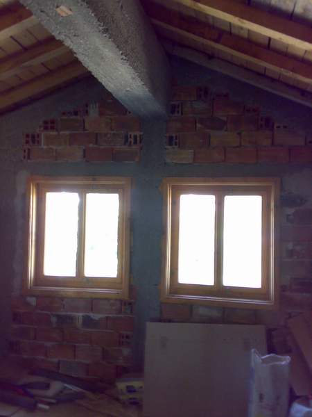

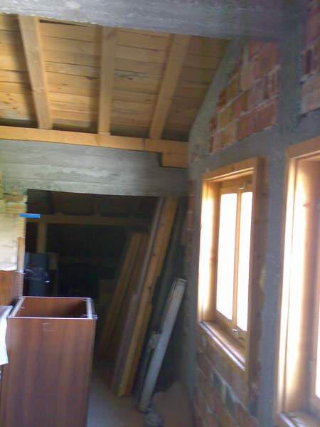

Пускам снимки от нашия покрив. Нищо не е мазано освен челните дъски. Уплашихте ме. Споко, казвай с кво да пръскам

Като дойдат бубите и почнат да дъвчат къв купон ставааа
Няма да може да спите от хрупкането
Потърси в нета, аз съм си харесал едно, ти може да си харесаш друго, ако 10л/50 лв те урежда цъкни ЛС.Но да знаеш че е ОТРОВНО, нанасянето с противогаз и от по-плътните бояджийски костюми.
