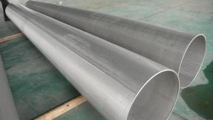

Благодаря за линка. Май се насочвам към вариант керамични тела(въздуховоди, с иноксова твърда тръба в тях. Въпросът обаче е, трябва ли да има изолация между тръбата и коминното тяло и каква дебелина на тръбата да търся. В нета има различни тръби, като при някои еднослоините пише, че издържат на до 700 градуса, а на други едва д 380 градуса.

Не мисля, че е задължително да е непременно там, но това може да бъде по-лесен вариант за термоизолация на комина. Ако се използва керамично тяло с ф250 и инокс ф180 ще има достатъчно място за изолация между тях. По този начин ще се спести лепенето на изолация отвън на комина. Каква ще е разликата в пари трябва да се смята конкретно.
Ако се избере вариант с поставяне на изолация вътре в коминното тяло, то отгоре на комина задължително трябва да се предвиди защита от вода. Иначе при дъжд ватата ще се накисва.

Благодаря. Иноксовата тръба гледам, че варира в ценови диапазон от 45 до 95лв, та, ако някой може да каже каква да е минималната дебелина на стената, за да е подходяща за целта. Също така- как се осъществява връзката между отделните тръби, понеже няма как да взема тръба 9-10 метра(те всъщност май се продават на по 1м), или просто пускам следващата тръба върху по-долната, без да трябва някаква заварка или друга спойка между тях.

Тръбите се сглобяват една към друга като кюнци. В местата на сглобките си има термоустойчиви уплътнения.

ПП пак да питам относно дебелината- каква трябва да е минималната, щом ще се ползва за котел на твърдо гориво.
sian - специалист
http://www.meda-bg.com/otoplitelno-pome ... junci.html? Виж тук може да ги направят на 2 или 3 метра и ги снаждаш като улук ако потече конденз да е отвътре. Може да се изолират с вата и обширка с печатарски плаки и нитачка. Не ръждясва и не гние.
Има едни тръби продават ги за иноксови не са матови а са като мивка алпака. Отгоре са лъскави като огледало
Но това е покритие вътре са ламарина. Магнитът се лепи като на винкел.. Познат се напати с тях гният за една зима. На втората коминът(външен) се запуши. Качи се на покрива и пусна топуз с въже. Заклещи се. След яко дърпане извади с шести кюнец през следващите четири. Промуши се през тях яко ръждясал и деформиран. Съжалявам че не направих снимки на остатъците от кюнците. Мисля бяха гръцки. Предполагам са за въздуховоди или аспирация открит монтаж. Но са гладки и лъскави ако ламарината е права става за огледало.
BLUEPUPIL-2 - специалист
НЕРЪЖДАЕМИ ШЕВНИ ТРЪБИ AISI 304 / 316 Bъншен диаметър 204мм, дебелина на стената 2мм, тегло около 10кг на м.л, крайна цена малко под 200лв за м.л. Вземаш я цяла и се монтира с кран или се реже на по 2 метра и се правят външни снадки с накладка от черна тръба.
