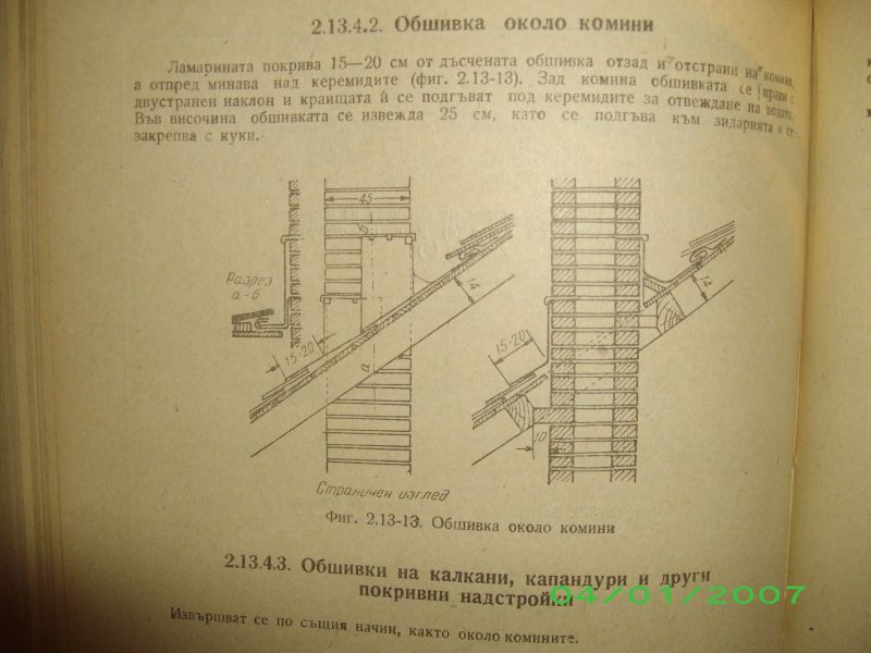

Това ли те интересува или фалцовете?
xxx 001.jpg (92.94 KиБ) Видяна 3107 пъти

Интересува ме как да закопчая 4-те ламарини една за друга.Така,че да не тече вода около комина.Според мен двете странични трябва да са цели,а предната и задната да се закопчаят за тях.Като страничните от горната страна влизат под керемидите,а от долната върху тях.
kuuuuuul - майстор
Малко е трудно да се обясни с думи трябва да се види,там където ще се захващат се прави подгъв на едната 1,5см на другата двойно 3см,подгъва се първо по голямото на половината така че да защипе другото и след това двете заедно към късото,кое какво е се определя от това на къде се стича водата.Трябват ти и специални клещи широки отпред,има и дребни чалъми които трудно си обясняват.По същия начин се закопчават и улуците.
borko-67 - специалист
Благодаря,kuuuuuul!
Разбрах,за какво става дума,а такива тенекеджийски клещи имам.
