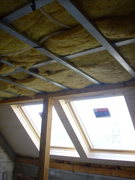

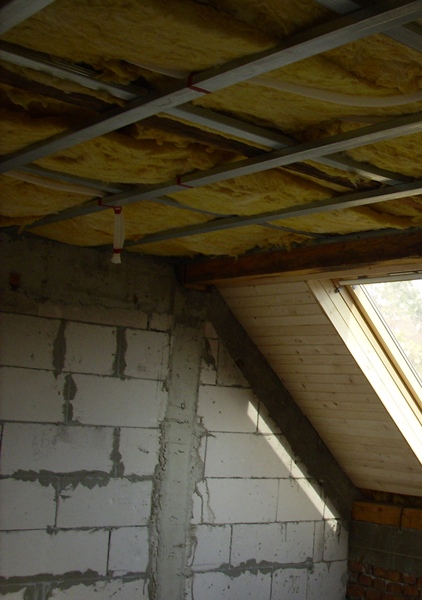

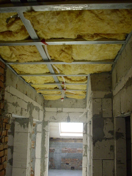

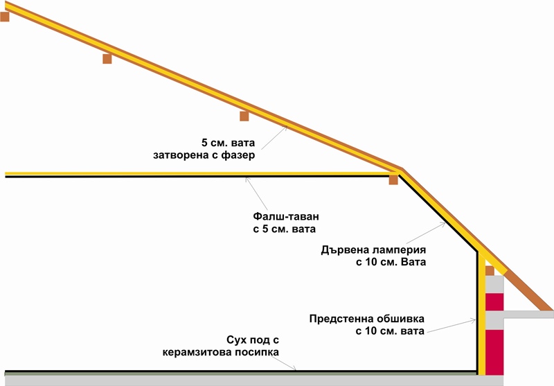

тото как си решил изолацията под покрива, какъв таван си направил под мертеците? Ако имаш други снимки - качи.
Външните стени са с предстенна обшивка на конструкция, напълнена с 10 см. вата. Там се редуват стар надзид с бетонен пояс и стрехата + нов надзид и нов бетонен пояс.
Наклонената част е облечена с дървена ламперия, над която има 10 см. вата.
На височина 2.65 м. от готов под е направен фалштаван - гипсокартон на конструкция и 5 см. вата отгоре. От фалштавана до билото целите скатове са с 5 см. вата, затворена отдолу с фазер.
Покривът отгоре е с битумни керемиди, под тях мембрана и плътна дъсчена обшивка.
Подът е сух - керамзитова посипка и два пласта гипсфазер, върху бетонна плоча.

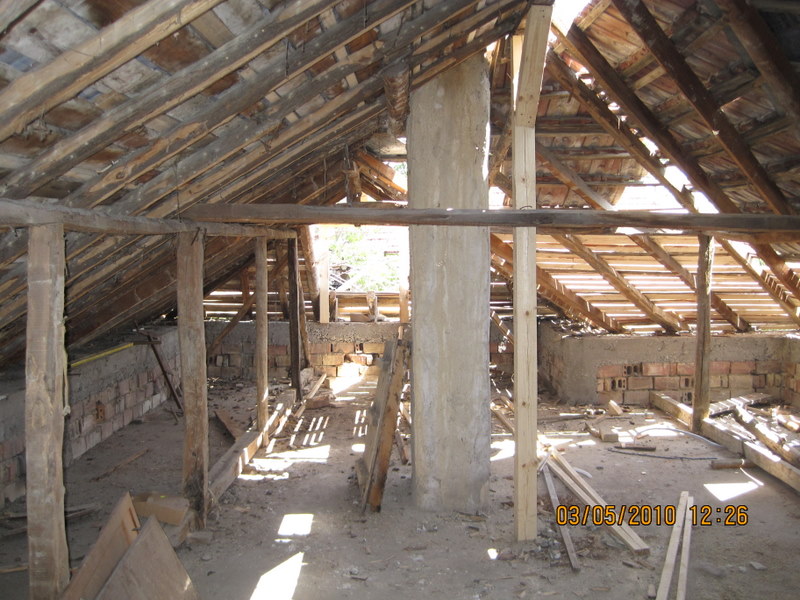

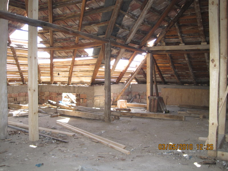

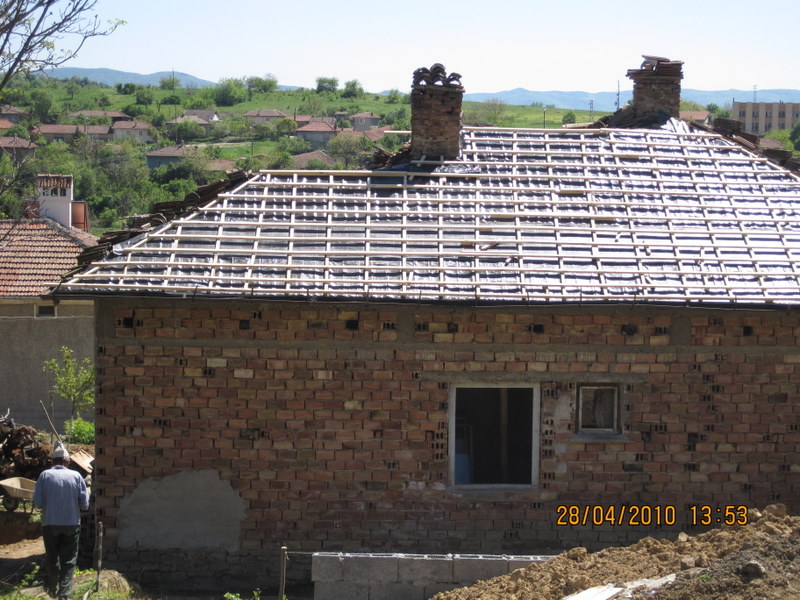

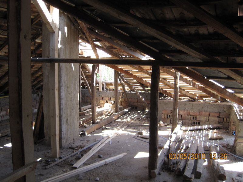

1. Махаш изцяло покрива.Надзиждаш стените. Върху стените изливаш бетонен пояс върху който ще изградиш новата покривната конструкция.
За предпочитане използвай леки покривни материали, а именно метални керемиди.
ОК! И коло ще ми струва, това "удоволствие", за покрив от 100 кв.? :?
тото - специалист
Зависи каква част от ремонта можеш да направиш сам.
За покрива определено ще ти трябва строителна фирма/бригада.
Читавите фирми ще ти изпратят техник, който ще измери това, което ги интересува и ще ти направят оферта. Искай подробна, разбита по операции и цени. Така лесно ще се ориентираш дали и кой.
Важно е и каква гаранция дават за покрива.
Най-добре е да видиш техни обекти. Подобни бригади са специализирани в изграждане на покривни конструкции.
merakliq - специалист
тото написа:
merakliq написа:
Външните стени са с предстенна обшивка на конструкция, напълнена с 10 см. вата......
Много ми харесва решението ти. Супер. Благодаря!

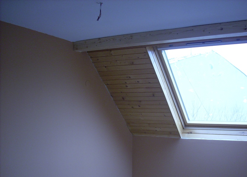

Ето го тавана два месеца по-късно :-D
