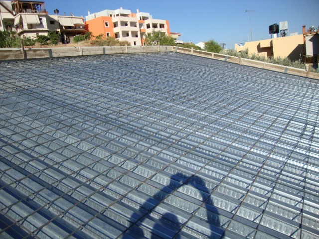

Здравей, Стефане.Има си всичко ама кой да гледа добре снимките. Мазето не е задължително, в разпределението си има килер.Конструкцията си е много добра .Аз не виждам на снимките покривни ПАНЕЛИ .ЛТ ламарината е за бетон.Аз не сам пускал разпределението на помещенията ти къде ги видя?
това е гаража
Εικόνα 022.jpg (233.19 KиБ) Видяна 8979 пъти

Другото ми въпросче, интересуваме, как ще се закрепи бетона по ламарината без да се пързаля и свлича или ще има и нещо друго на нея, действително не знам и не те ебавам, като някой нагли потребители, които основната им задача в този форум е да се заяждат .

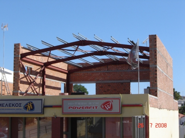

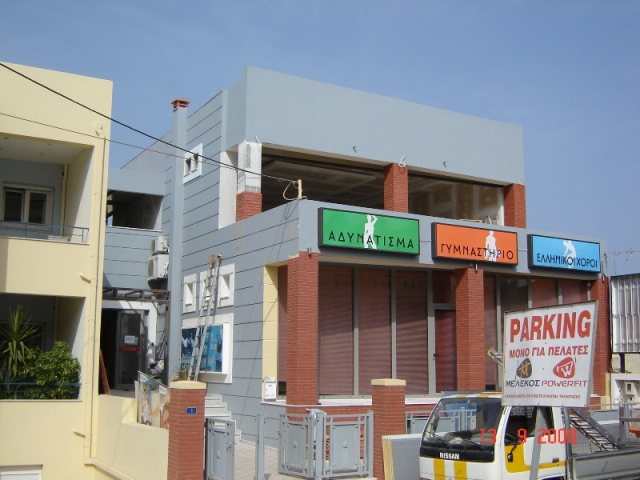

Здравейте, колеги.Искам да отговоря на някои ваши въпроси.От 10 години живея в Гърция.По професия съм шофьор но тук работя като заварчик.Фирмата в която работя е с основна дейност-метални конструкции и индустриални халета.Къщата която показвам е на шефа ми и се строи между другото.Колоните наистина са малко по големи но тогава имахме този материал останал от друг обект.Замисъла е отван панелите да се облепят със стиропор и да се измаже.Отвътре ще се постави вата и после гипсокартон.Покрива ще е бетон.Ламарините ги поставяме с пирони/HILTI/.На много места по наклонената част ще се поставят вертикални шпилки които са хванати за железата от конструкцията а за тях се крепи арматурата.Нещо подобно на покрива на гаража който се вижда на една от първите снимки. Бетона е малко по гъст и се залива по бавно за да несе свлича.За всяко нещо си има харесвам и не.
Εικόνα 021.jpg (217.05 KиБ) Видяна 8736 пъти
това отгоре също е жилище
тук втория етаж е жилище
Εικόνα 011.jpg (241.05 KиБ) Видяна 8736 пъти

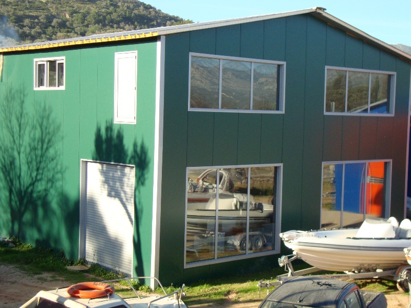

Пускам и тези снимки на друг наш строеж.

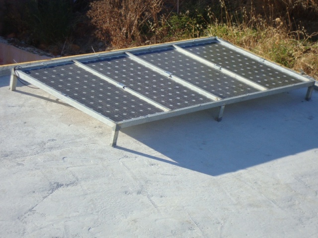

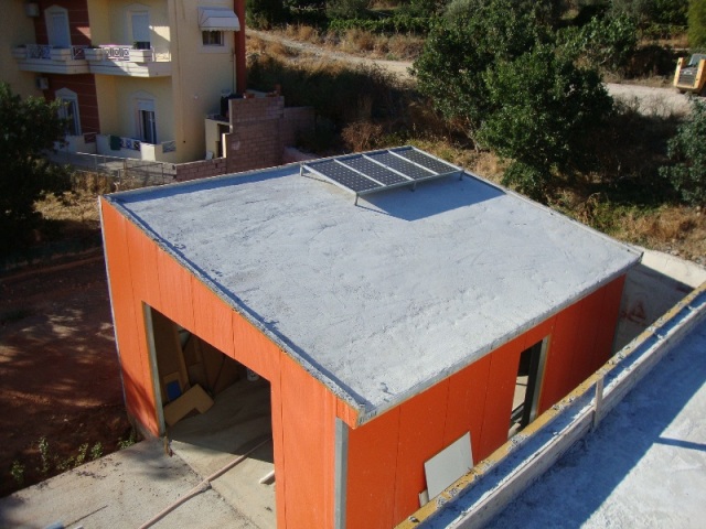

Здравейте.Последно бях писал преди два месеца,но лято е - време за отпуски.По къщата има малко промени.Положен е бетона на покрива,мрамор на прозоците и фотосоларна инсталация за ток 5000 вата.
Εικόνα 458.jpg (138.35 KиБ) Видяна 8302 пъти
Εικόνα 448.jpg (146.97 KиБ) Видяна 8302 пъти
Εικόνα 447.jpg (146.94 KиБ) Видяна 8302 пъти
Εικόνα 451.jpg (137.02 KиБ) Видяна 8302 пъти
Εικόνα 452.jpg (106.83 KиБ) Видяна 8302 пъти
