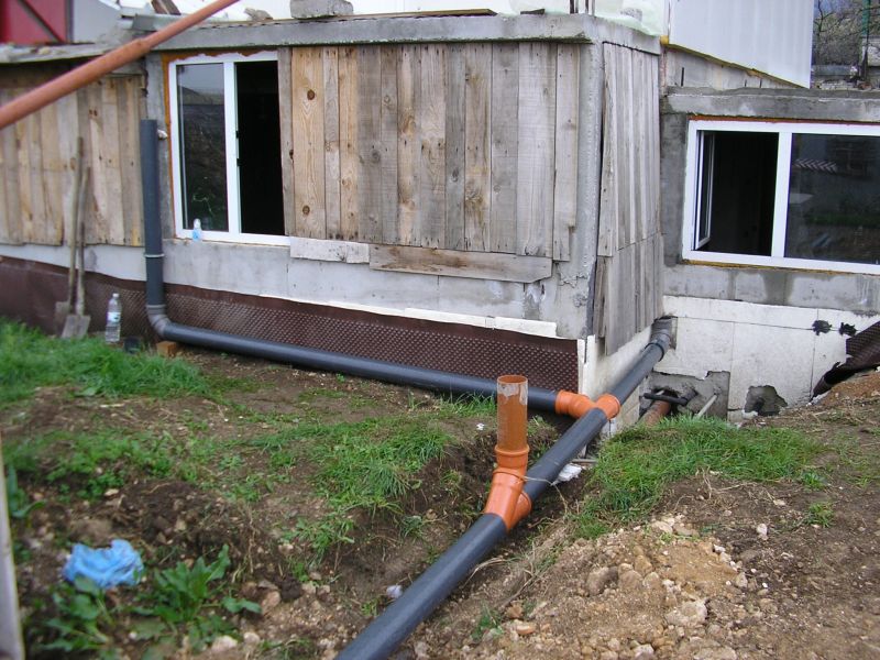

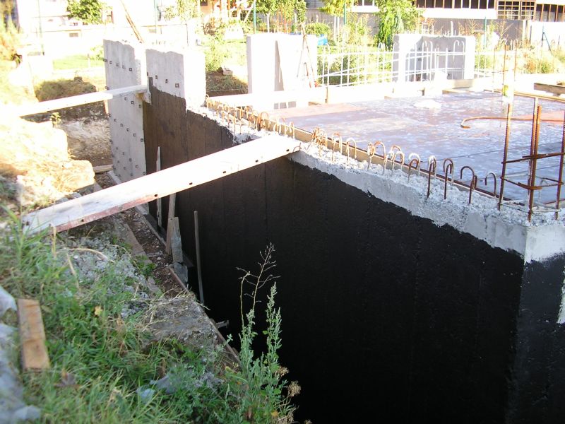

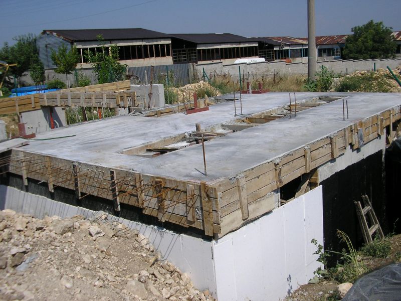

Иначе, ето изпълнението при мен. На първата снимка това е положения грунд/черен/, след което имаше мазана хидроизолация. След нея е залепен стиропор 2 см. Най-отгоре е поставена мембрана.
Естествено, вече нищо не се вижда. Останаха само снимките за спомен. И да се знае кое как е правено.

Колеги Здравейте,
Както бях питал и посочил на какво се спрях ,трябва да Ви кажа че една година по късно изляти стени на мазата в основите с бетон Б30 няма нито капка вода,нито влага .Бетона излезе бетон.
VLADO66 - майстор
Тия основи над водния хоризонт ли са по геоложкия доклад :?
