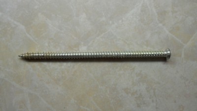

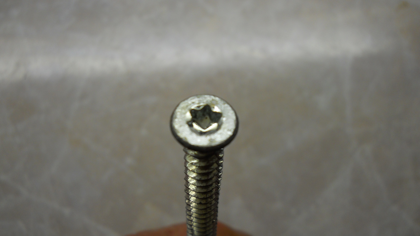

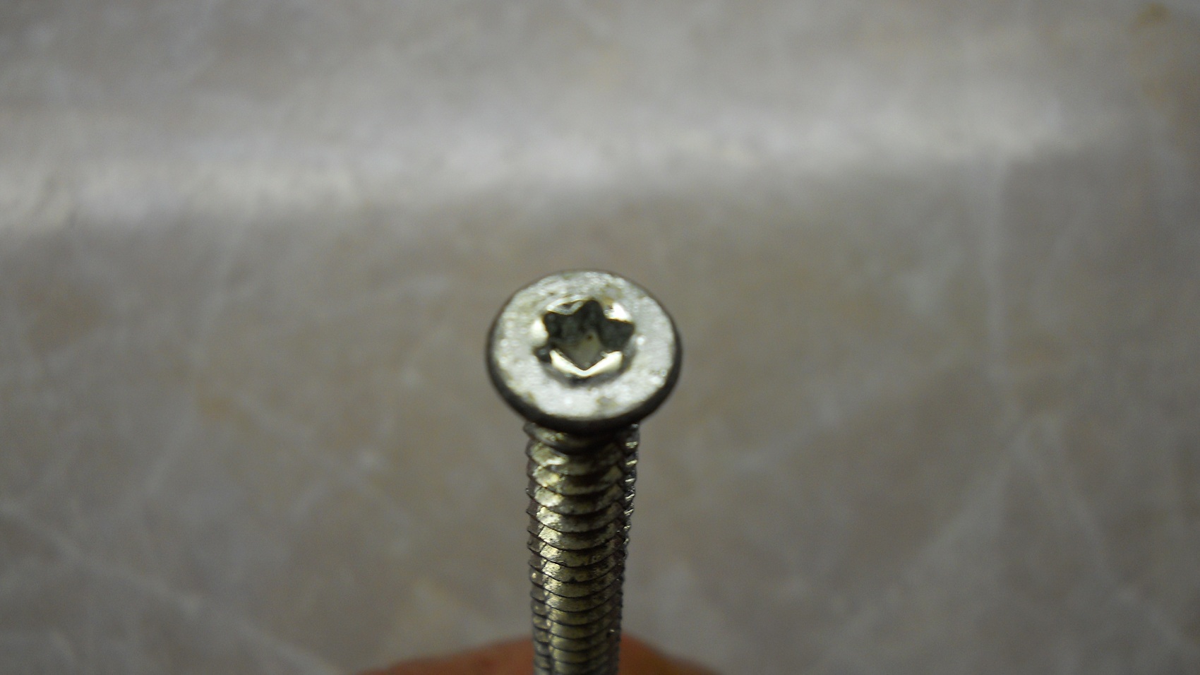

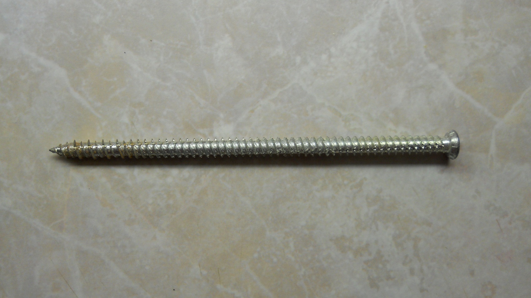

Винтовете държат здраво. Кое друго? Пробиваш със свредло за метал през касата на прозореца. Диаметър на свредлото ф6,5 мм. Монтираш прозореца, нивелираш, заклинваш. Слагаш на перфоратора свредло за бетон ф6,5 мм бръкваш през пробития отвор и пробиваш в стената. Завиваш през касата направо в стената. Трябва да имаш накрайник тип torx T30.
