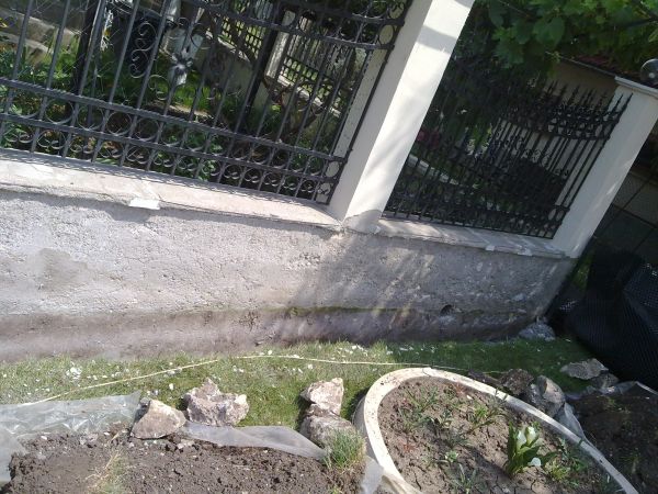

запечатал си влагата в бетона и когато оградата ти пие от земята, влагататърси откъде да излезе
направил си нещо като тенджера под налягане, но без редуцир вентил
и изкуствени камъни и естествени няма да помогнат
най-лесното за което се сещам е сваляне на всичко до бетон и вар

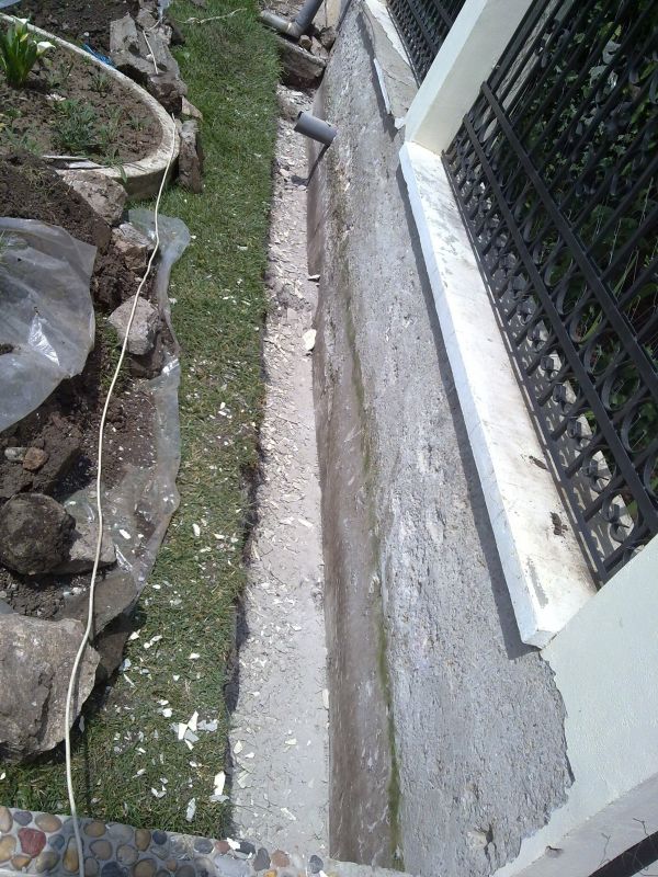

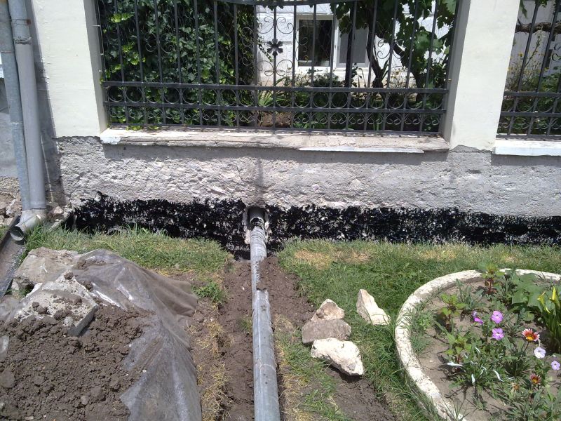

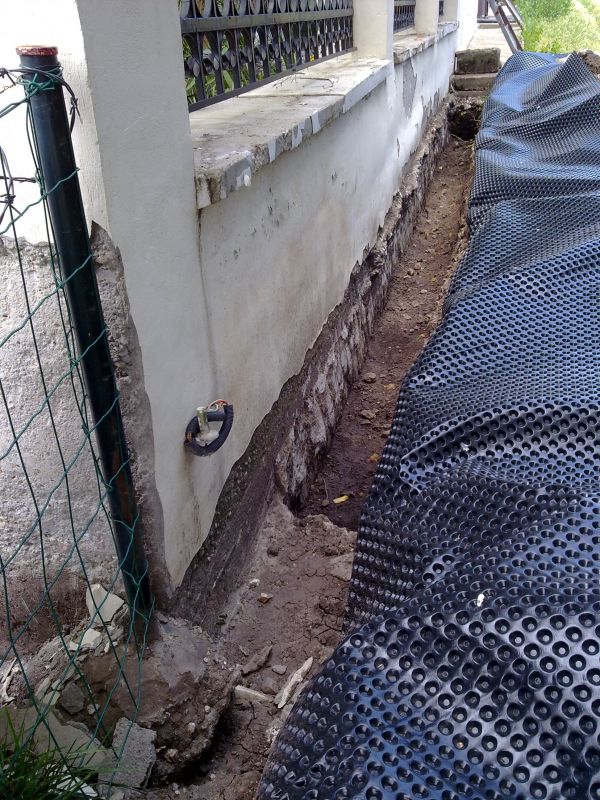

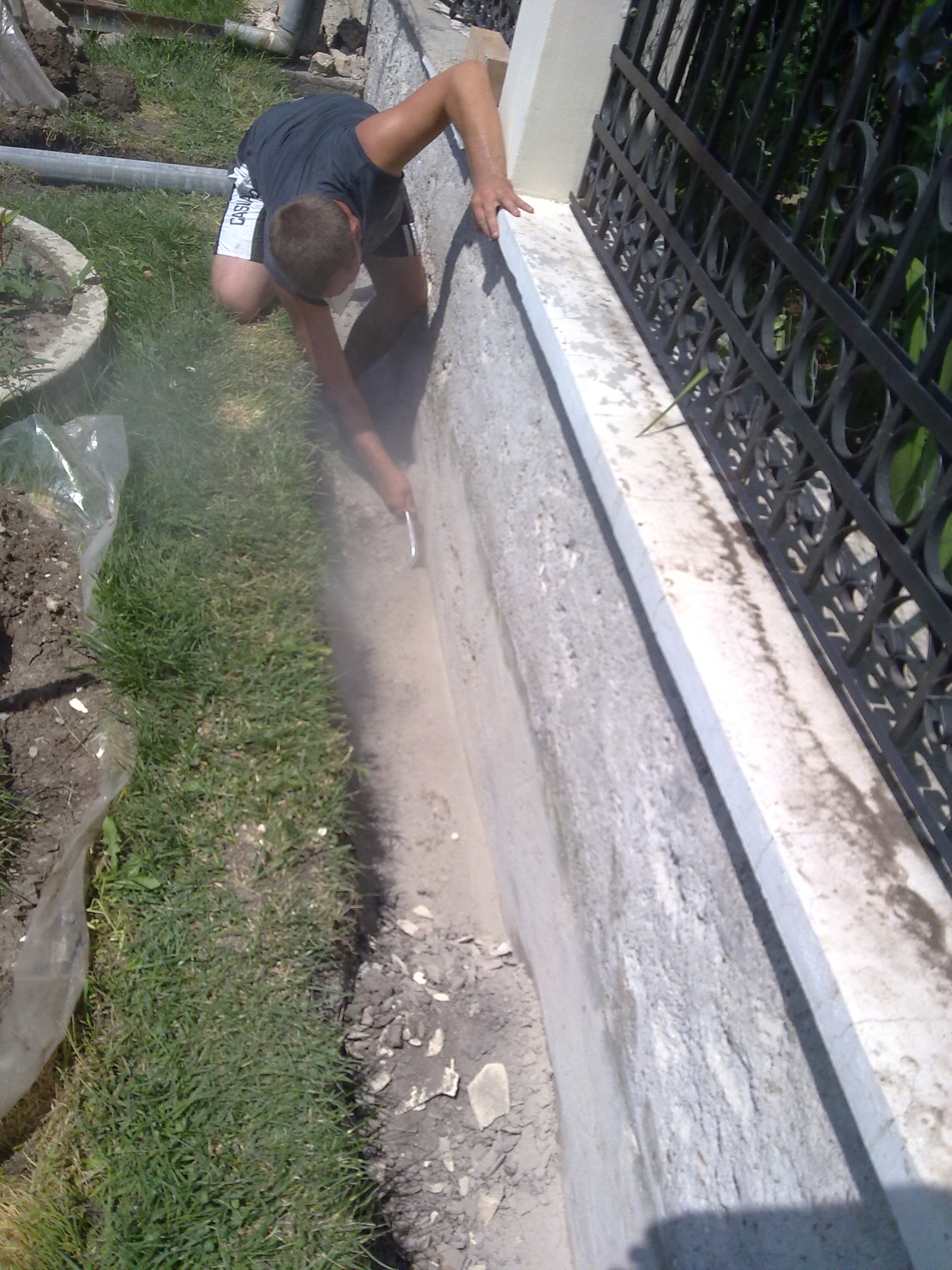

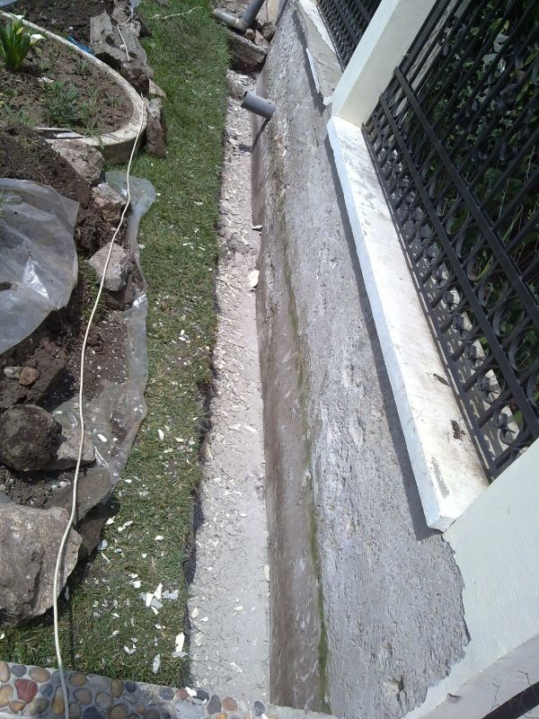

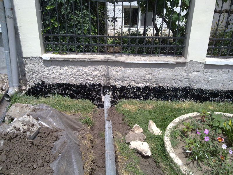

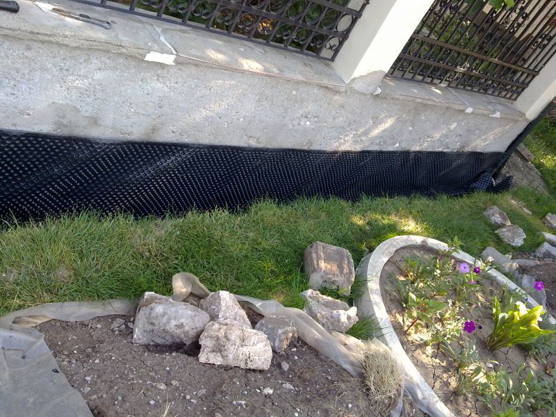

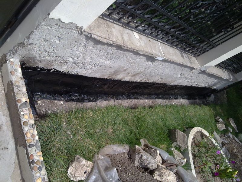

Малко развитие по темата...

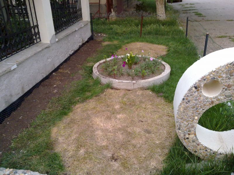

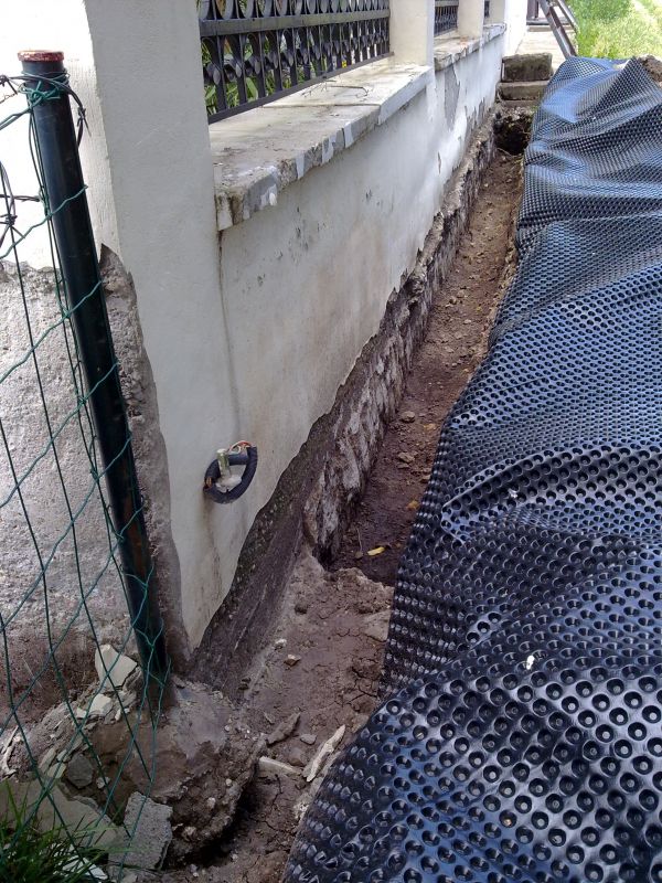

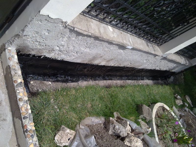

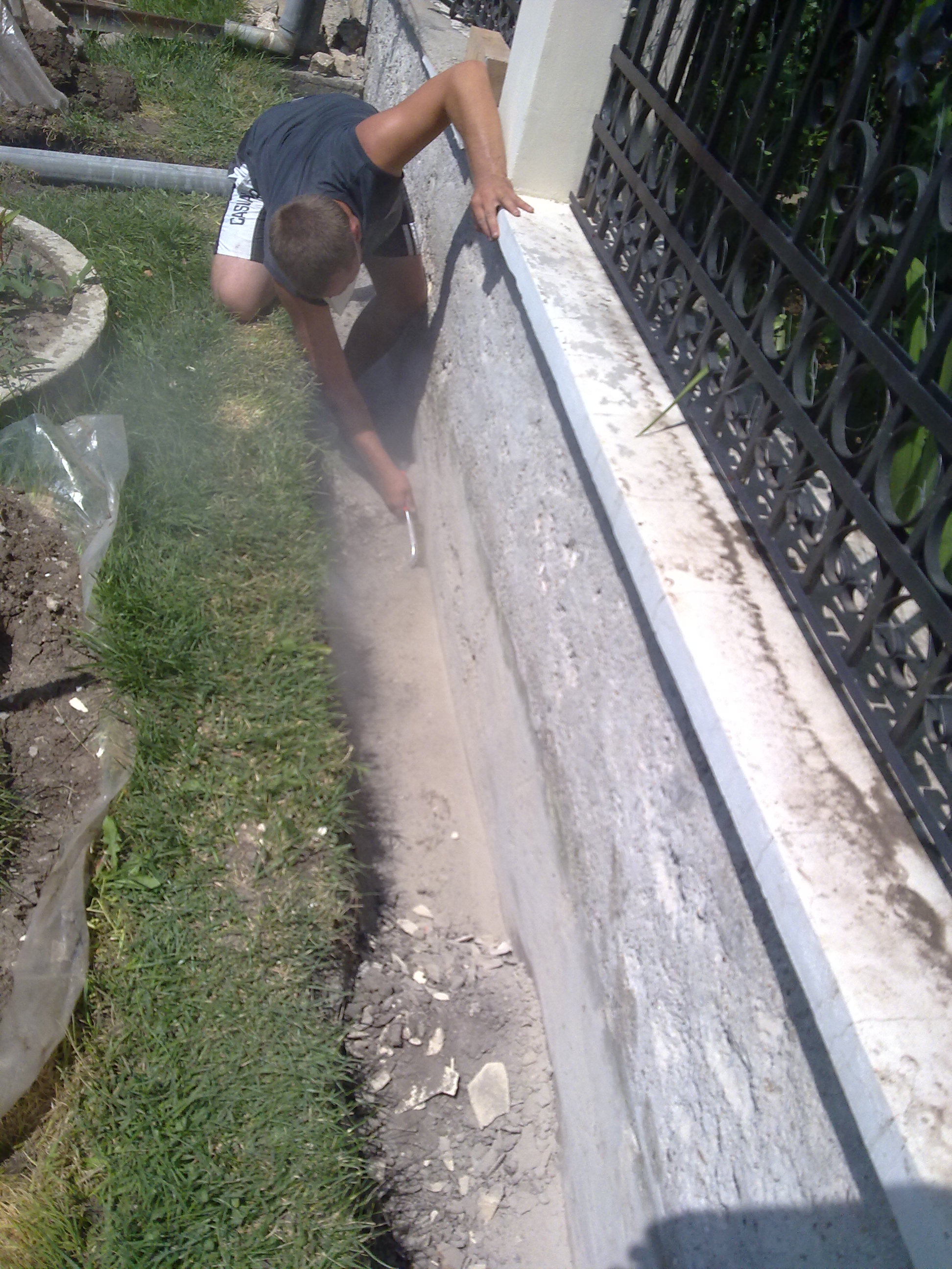

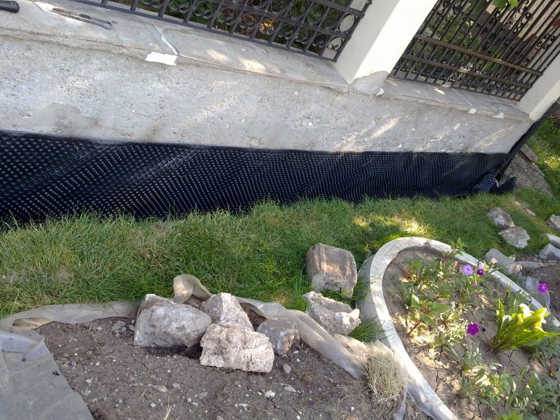

Възползвах се от горещините и разкопах основите на оградата(за да изсъхне)от външната страна...Мисля да сложа битумна изолация до нивото на почвата и върху нея ...фундалин...Над нивото ,ще е предложеното от Илиян...От вътрешната страна на оградата има цветна градина...и ще изчакам да прецъфтят-към септември ...за да разкопая...Та въпросът ми е ...ще има ли смисъл ...едностранното изолиране...до тогава....
baharkadirov - специалист
Това успях да направя....за сега...Изчетках стените...намазах ги с битум....върху него - воалит.....след това положих фундалин....и затворих.....Следва продължение....
Picture 1688.jpg Помощника се застоя за кратко-голяма жега беше ...39 градуса
"Петната" са от найлона ,върху който хвърлях пръстта....
