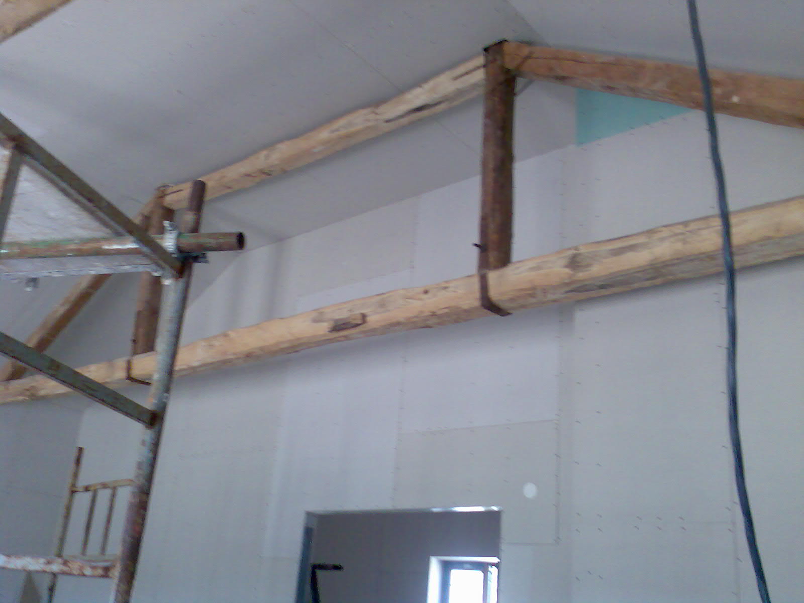

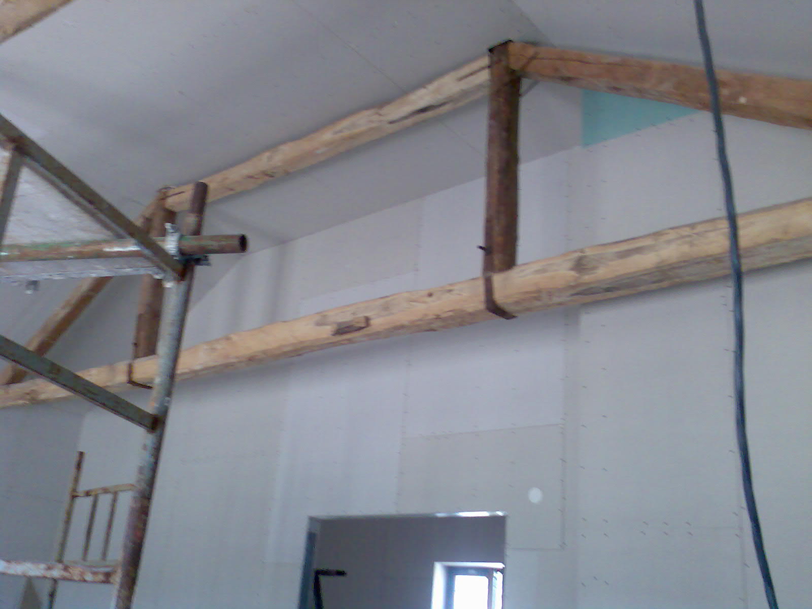

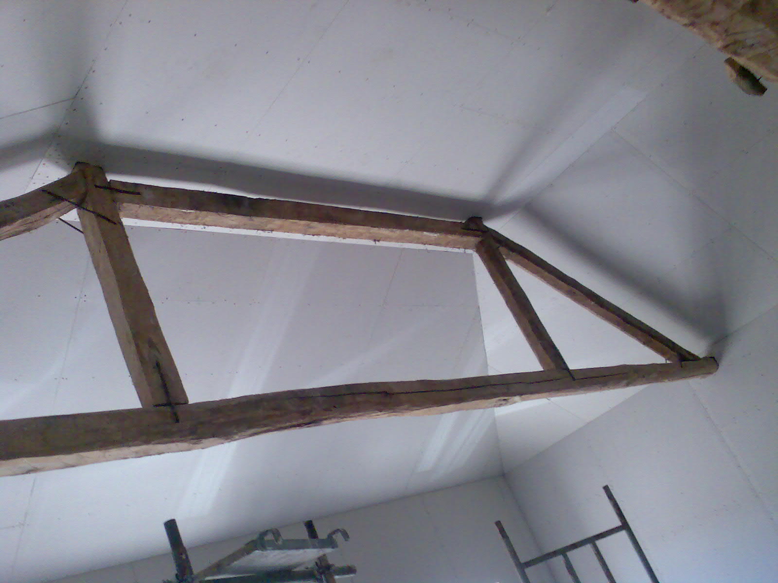

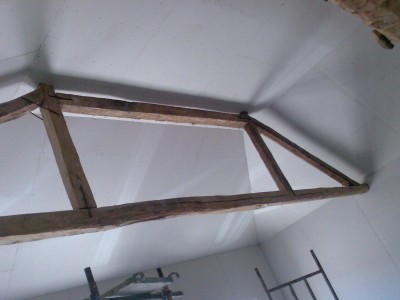

Тези снимки качвам понеже обещах.Артъре доста трябва да разглеждаш относно направени покриви за да правиш такива коментари.Tsilkov Това за 40/50см си направо майтап.Мойта къща е отстояния 4м и е 10/16 гредореда.Аз съм 95кг и знай като стъпя посредата изобщо не се осеща.А относно доки греди имаше една фирма в Пловдив където ги произвеждат.Цената е добра просто разликата относно дървен материал/естествено не сух/ е двойна,но по-евтина от слепените греди .
Изображ.029.jpg Това разстояние е 8м!Няма никаде колони!
