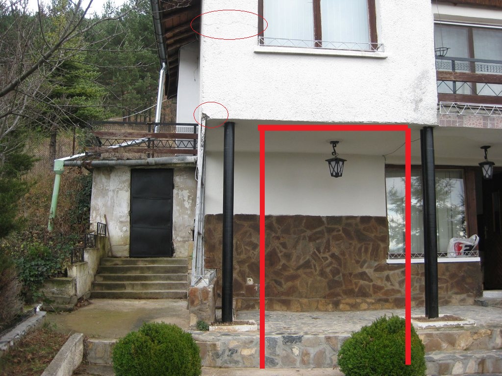

Най-накрая дойде инженер и направи проект. Идеята е за две метални колони поставени между старите две. Горе ще се заварят за хоризонтална метална града хваната с пластини и анкерни болтове за плочата. За новите две колони ще се дълбае надолу да се прави нов фундамент, тъй като стария е доста зле направен.
Прикачил съм нещо нарисувано от мен като за обяснение:
Project.JPG Pseudo-project.
Чакам да ми прати проекта като PDF или на АутоКад, и ще го кача тука.
Сега следва по-сложната част, която е самото изпълнение на този проект.
ivanj - специалист
те това ти е проблема - За новите две колони ще се дълбае надолу да се прави нов фундамент, тъй като стария е доста зле направен. Прави го както ти го е сметнал не прави икономии на желязо и бетон . А ще повдигате ли плочата?
hamorphis - напреднал
ivanj написа:
Нищо няма да пестя, защото не искам да го правя пак след 1-2 години. Евтиното излиза най-скъпо.
Не разбрах точно за новите фундаменти, затова чакам проекта на имейла. Почнах да се изнервям от това чакане. Дано да дойде скоро и ще го постна.
ivanj - специалист
Какво ти е разтоянието между черните тръби, защо невземеш да си подготвиш изкопа махни си камъните и почни да си копаш докато си почиваш събота и неделя но ако викаш фирма то тогава само си почивай :yawinkle: Знаеш ли колко е сложно да се начертае фундамент с 8 анкерни болта ами изчисления ами геоложко проучване на терена това е важно за фундирането.
ivanj написа:
Абе ще взема да придобря нещо и да съборя къщата ако почна да копам надолу.
Предпочитам да дебъгвам, вместо да копам. Кой за к'вот е учил. ;) :)
