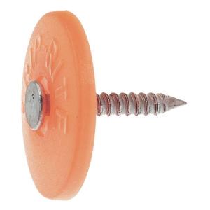

Да ползвам и аз темата,понеже ще слагам и аз шинГли на къщата на село.Продават ли се такива пирони :?
