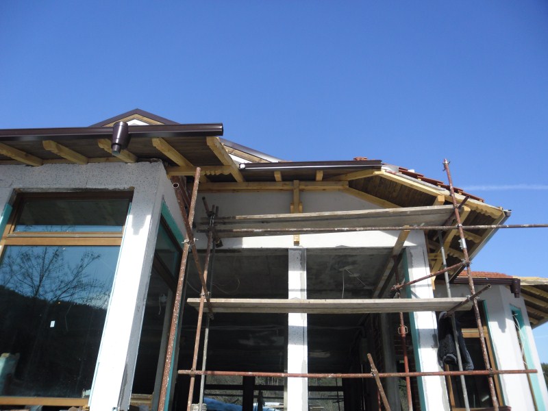

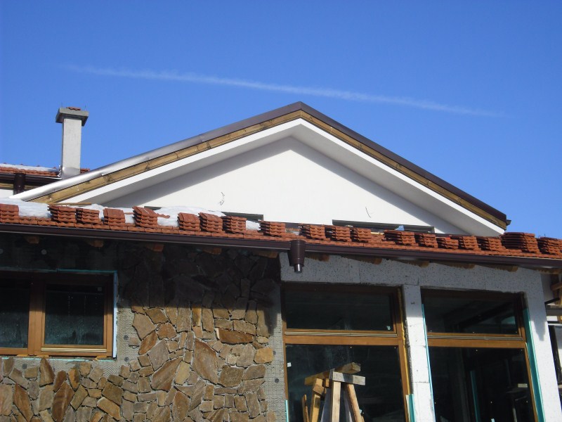

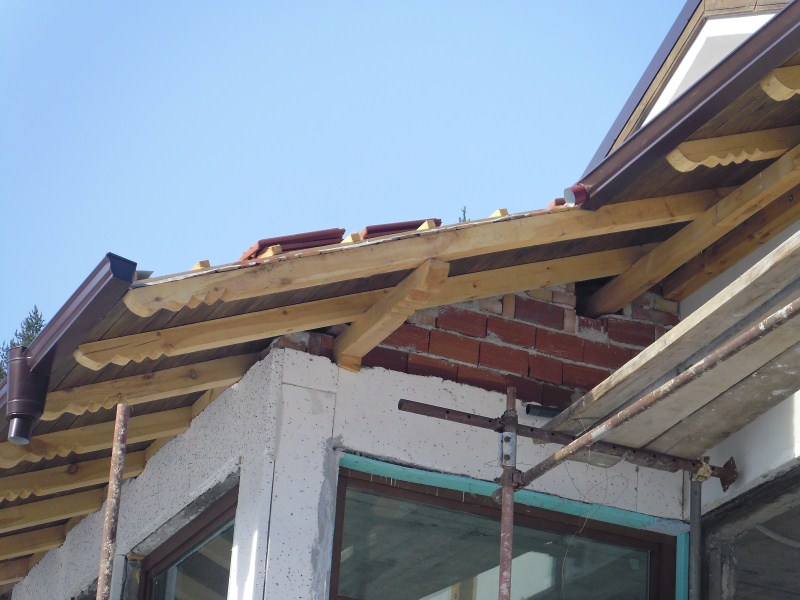

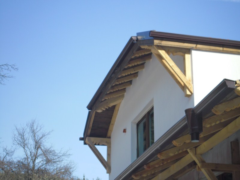

Вадим Владимиров - специалист
Това с улуците да не те притеснява. Има 2 решения за проблема.
Това е твоя случай.
Първото решение е да вържеш двата улука по този начин. В горния улук монтираш един щуц.На снимката е в червено.Долния улук изнасяш с 12-15см. навън и монтираш тръба с Ф80 между тях.

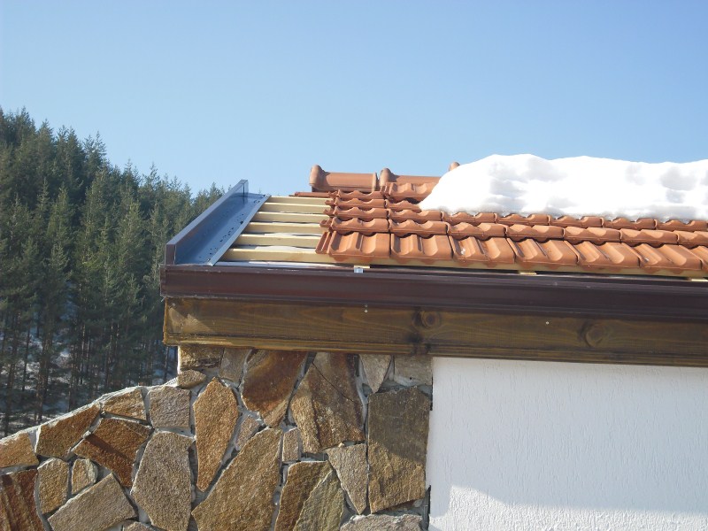

Второто решение е улуците да са независими един от друг. Но ще имаш повече казани и водосточни тръби. Странично покрива го затваряш по следния начин.
И ще изглежда така отстрани

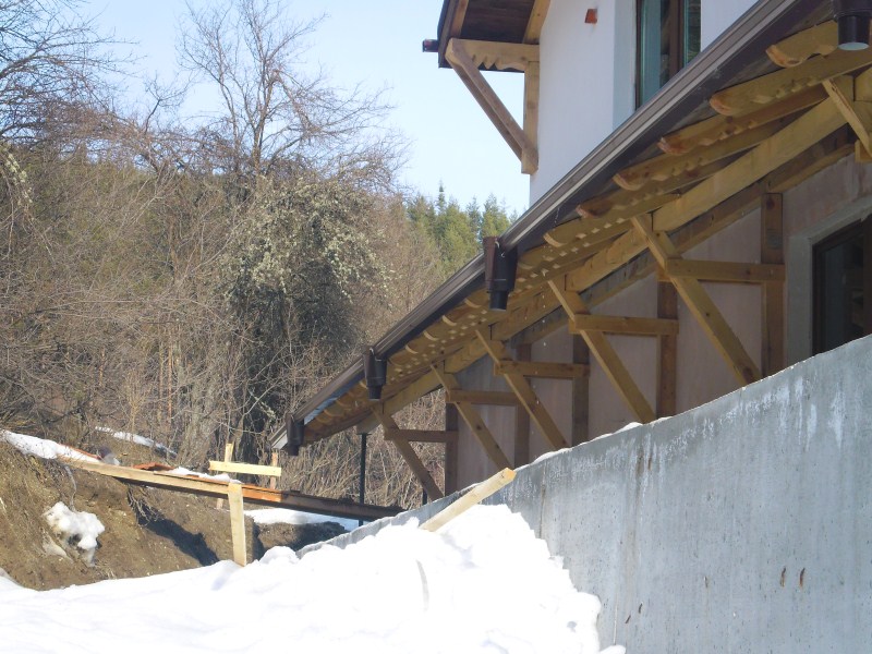

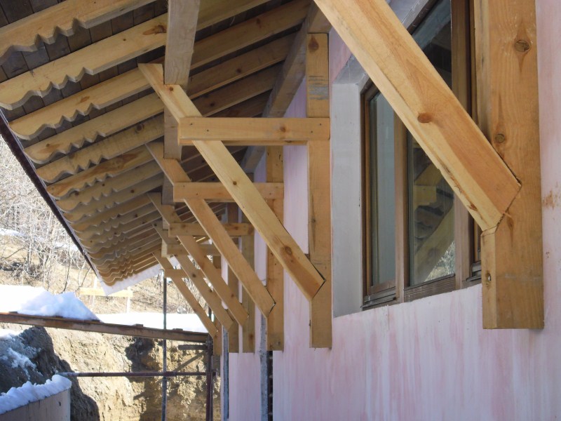

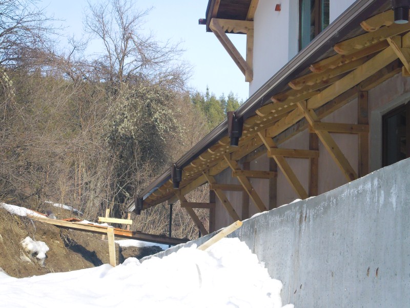

и сега се сетих. Ето ти вариант за направата на стрехата без колони.
dpp - специалист
Така нагледно наистина не изглежда грозно, пораздвижен покрив и се махат уламите. хмхмхм. Ще го обсъдим с брат ми. Наистина този вариант не е никак лош, а и ще се изпълни по-бързо и по-надежно като цяло. На всичко отгоре имам само 3 попа и ще ми трябват само 2 подложни дебели столици за тях над пояса!!!
Благодарско много Владимиров. :!:
