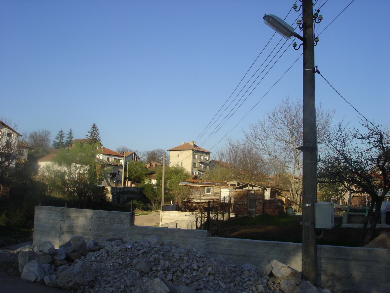

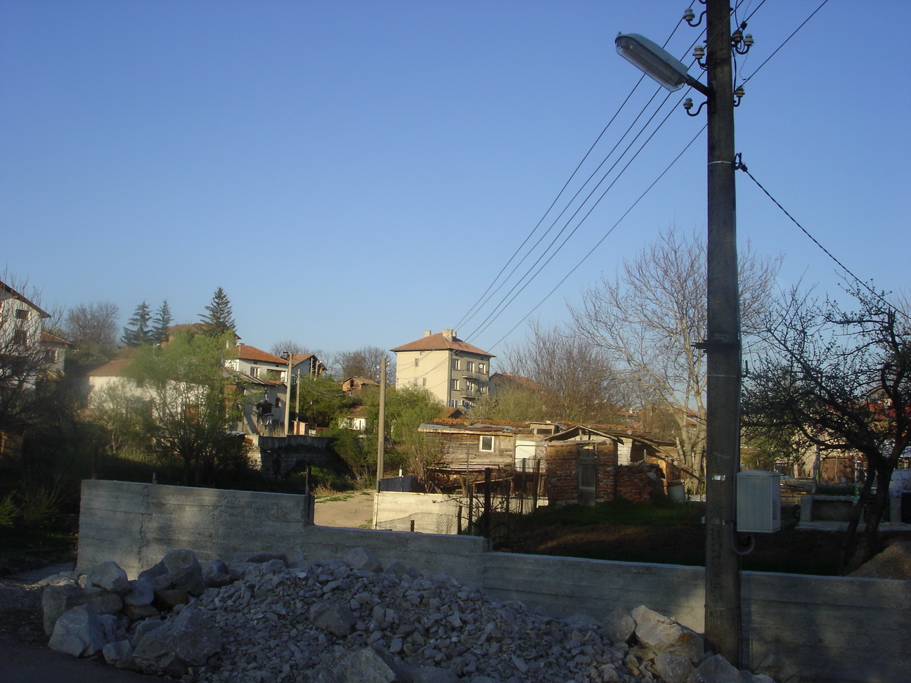

Имота се владее трето поколение.Имаме четри наториални акта(за всеки пореден наследник).На никой наториален акт или скица,не е отбелязан елекропровода.Прекаран е почти силиово,по онова време1965-1970 .Дядо ми нищо не е могъл да направи.Времената се смениха има нова подялба и жиците вече пречат(не че дядо ми и баща ми не са правили опити за преместването им).Дори имаше и пожар следствие късо съединение.Подадох жалба в ЧЕЗ,показвам отговора чрез снимка.Качвам и обекта.Помагайте как да процедирам

Гадното в случая че проблема е техически решим,особено сега когато съществуват така нареченият френски кабел.Явно монополиста е решил че е най най.Тука всички малко или много сме технически грамотни.Ще кача още снимки за да видите за какво става въпрос.Оказа се че това не са единични случай.Преди часове разговарях с човек от Бистрица с подобен проблем.Ако трябва ще се съдим, но няма да е на тяхното.Няма да ми отнемат и последното което е останало от прадядо ми 380квм.Ще се боря,сантимент.
