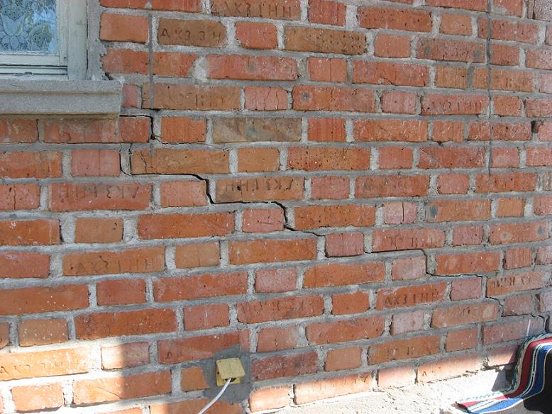

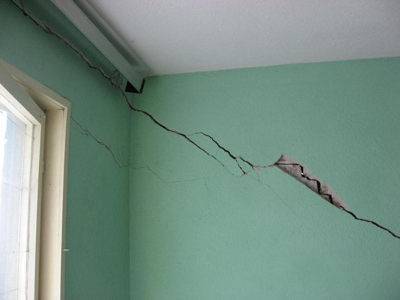

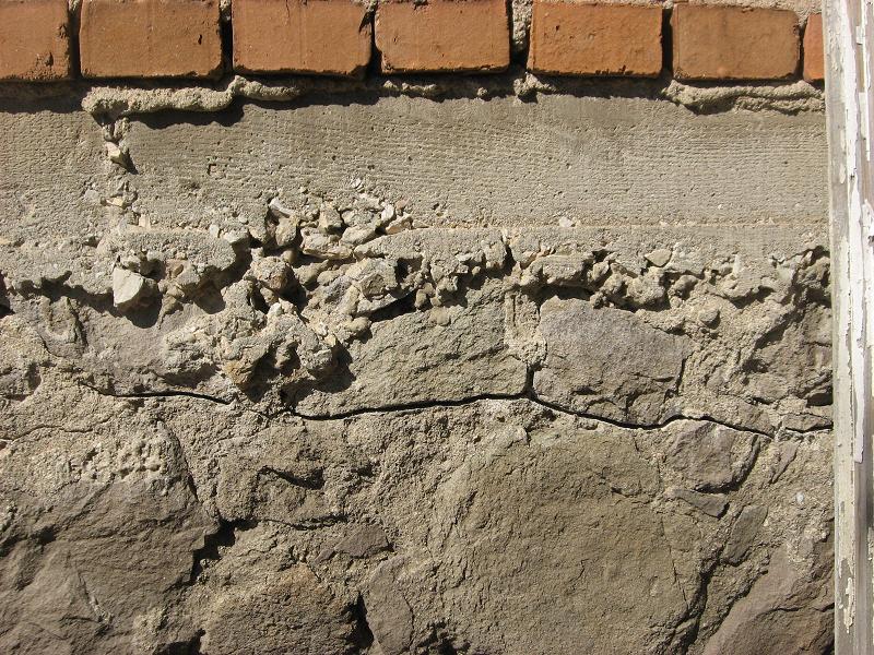

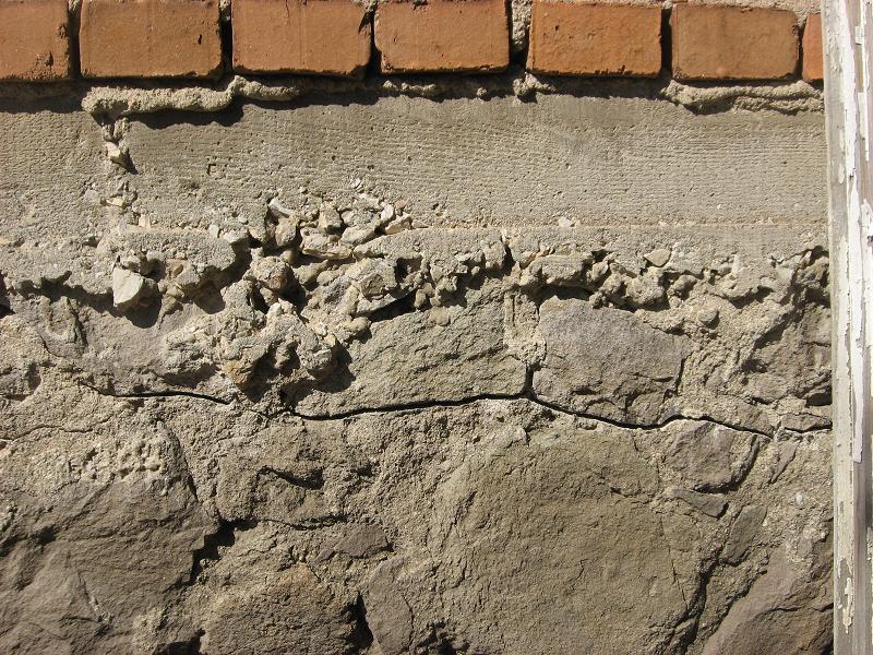

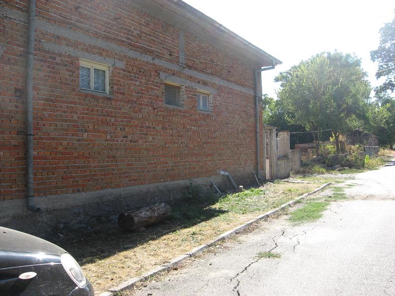

Фло, много ми се иска да сте прав, обаче....
Диагоналната пукнатина, която минава през цялата стена (последната снимка от първия пост)е между две стаи и вече има процеп голям като монета от 10 ст., от който се вижда от едната стая в другата.
Отсрещната стена на същата стая (първа снимка от първи пост) също се напука по диагонал и за двете стени е характерно това, че напукването обхваща и двете страни на съответната стена и от двете страни нацепванията са абсолютно еднакви.

Първо нещо, което не е коментирано - къщата няма мазе, а за да няма мазе селска къща,
това значи безусловно, че има високи подпочвени води, и това се е знаело по време на строежа.
Затова къщата е с издигнати основи от север (улицата) около 20 см, от юг - 90 см.
А няма мазе, това е очевидно, защото иначе поне преди 25 години щеше да се говори за отводняване на
мазе, а не сега за пукнатини, и то върху вътрешни стени.

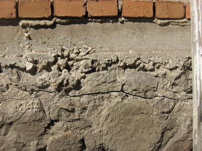

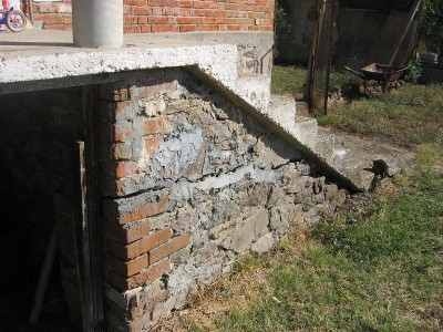

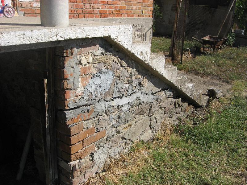

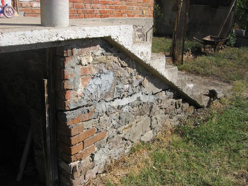

Обаче хипотезата за неподдали основи от бутобетон рухва от снимката на стълбището -
там основата е поддала и то сериозно.
А дали е навсякъде ? И дали е равномерно ? Това при констатация, че основите са здрави.

Под вътрешните стени няма основи, а това, което се вижда отвън,
не е носеща армирана жб плоча, а е само армиран ж.б. пояс.
Няма никакви доказателства, че на кота "под първи етаж" има цяла ж.б. плоча.

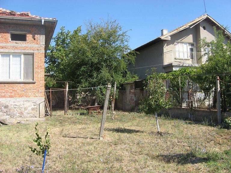

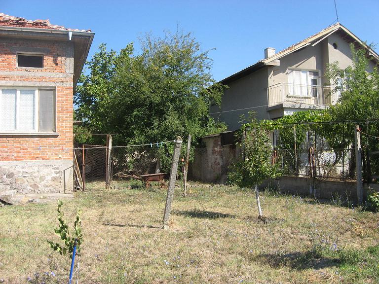

Следователно пукнатините по външните стени са единствено от поддаване на външните основи по същия физически механизъм на оводняване.
Поддаването на външните основи ще е най-съществено там където дъждовните води,
съвместно с подпочвените води, доближават най-много основите,
или където интегралната денивелация е максимална,
а тя е в ЮИ част на изнесеното стълбище и в Ю-И ъгъл на къщата;
защото денивелация С-Ю е по-голяма от денивелацията З-И.
Следователно първо ще се пропука стълбището в западната си част,
а след това източната външна стена от пропадане на Ю-И ъгъл,
след това западната външна стена от пропадане на Ю-З ъгъл.

Извод 1. Не е необходимо поясно укрепване на външните стени по целия периметър на къщата,
а само под двата южни ъгъла, стъпка под основите 20 см, и под източната част на стълбата.
Под ЮЗ ъгъл само от юг, а под Ю-И двустранно.

veneta_123 написа:
Моите изводи се основават точно на първата снимка.Там зад пердето отляво и над него има пукнатина,която няма как да се получи в зида ,защото на това място има бетонен пояс на цяло вместо щурц.Майстора е излял бетонен пояс по цялата дължина на зида с дебелина малко над 12 см. и малко над него таванната по настоящем плоча,иначе предвидена за етажна.Наличието на цял пояс вместо щурцове само над прозорците си е едно излишество,бих казал ,или допълнителна осигуровка без пестене на материала.Очевидно е,че едни майстори да правили строежа,пък други,набедени за такива са го довършвали.В тоя смисъл възможно е и някоя вътрешна стена да е зидана в последствие и резултата да е този.Да не се потретвам,но така по снимков материал тази къща ми изглежда безопастна за обитаване.

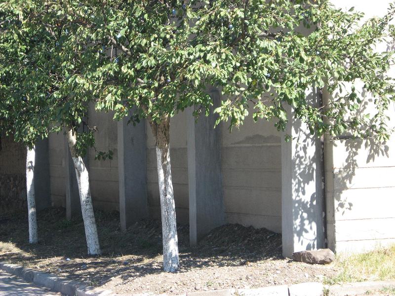

Всъщност наистина става дума за селото Горски извор, за което точни характерни особености и подробности дава Frysco.
Последно си бях там преди дни. Успях да разговарям с майстор (майстор на зидарията с камъни), който е участвал в строежа на къщата. Той ми каза, че основите са между1,50-1,70м. (това беше потвърдено и от съсед, който сподели, че къщата била пример за здраво строителство.). Според него външните и вътрешните основи са на еднаква дълбочина и са от камък и вар.
Неговото обяснение за пропаданията, може би наивно, е, че при изкопаването на основите един от чичовците ми копаел не направо, а встрани. “Спомням си, че техникът на строежа му се скара, че копае встрани, а не напред и надолу.” – казва той. Та така според него са останали някакви кухини, които сега пропадат
Направих няколко снимки, които може би дават още допълнителна информация и ще съм благодарна ако ги коментирате.
1.Фло, както виждате не е само въпрос на мазилка. Пукнатината се движи, мазилката падна, а на снимката може да видите светлината, която се процежда от другата стая.
2.profy, бих искала да попитам дали появата на тази пукнатина в камъните на източната стена дълга около 2 метра успоредно на земята по протежение на стената и разширяването на пукнатината в тухлите в югозападната стена променят вашите изводи и констатации в последния ви пост?
3.Това е по-близка снимка на стълбището, което през последния месец направо се е изметнало.
Picture 014.jpg (44.43 KиБ) Видяна 13394 пъти
Picture 005.jpg тази пукнатина се появи преди по-малко от месец

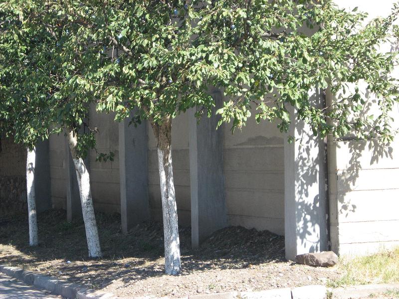

Искам да добавя още три снимки, които показват съседната къща, строена по същото време, една външна снимка, която показва поражения и по асфалта на улицата, а също и едно решение на подобен проблем с напукванията на друга къща в селото.
Това ли имате предвид, когато пишете за бетонови стъпки?
Друга къща с пробелми с напукването в селото (за съжаление не успях да я снимам) от външния край пък беше изцяло опасана с бетонов пояс, който се издигаше на около 1 метър и от него стърчеше арматура. Каква е разликата между двата подхода?
В допълнение църквата на селото, която е на векове също преди година е била подсилвана. Основите са били изкопани и налети с бетон, но външно нищо не се вижда освен пътечка, която опасва църквата. Високо обаче на около метър под покрива има някакви вклинени в камъните железа.
Picture 018.jpg (104.46 KиБ) Видяна 13393 пъти

Може би не е наивно обяснението на майстора.При такава къща, предвидена за двуетажна в средата би трябвало да се правят много яки основи,поне 3 успоредни,които са гръбнака на къщата.Гръбнака във вертикален разрез трябва да прилича на слонска стъпка т.е.най-долу на -1,70 м. широчината на зида трябва да е поне към метър и от метър височина да излезе до кота нула със ширина 50 или 40 см.Възможно е тая слонска стъпка да е пропусната да се направи и основите в средата при променлива характеристика на земната влажност в основите да се получи провисване,толкова ,колкото да се отворят фугите в зидарията.Това е логично,ако преобладаващия брой пукнатини е във вътрешните зидове.С други думи трябва да се провери дали конструкцията на тази къща не е провиснала в средата,може би с лазарен или воден нивел,но трябва да е прецизно,щото става въпрос за милиметри. Укрепването на основите в средата на къщата,ако стане необходимо никак не е лесна работа,защото метода иначе е инжектиране в земната маса на циментиращ разтвор.

Но първата снимка ме стресна!Толкова бързо се отваря пукнатината...Май не е лошо да се включат в темата и хората с опит в аварииното укрепване при подобни случаи.Скоро почват дъждове, не се знае колко сняг ще има тая зима.Миналата беше подминало метър.Някакви укрепвания вероятно трябва да се направят... виждал съм такива с дебели дървени греди.
Хрумна ми, да не е имало голямо дърво в двора, което да е изкоренено наскоро?
