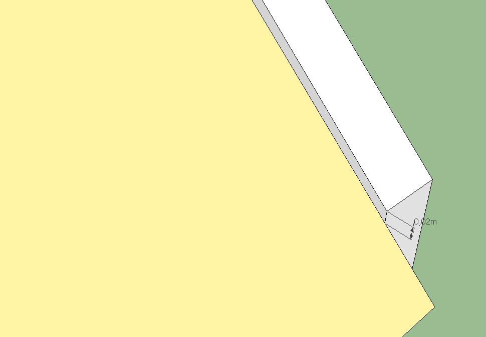

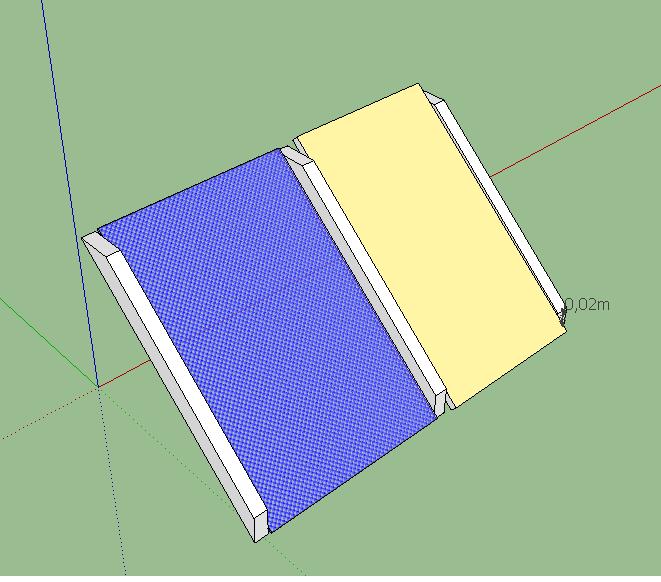

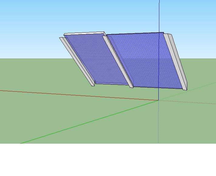

ето няколко файла, които онагледяват това което мисля да направя. Ти кажи дали съм прав.
Синьото е мрежа, закована да придържа ватата. Жълтото е ватата, която е на, в случая 2 см. от дъсчената обшивка за да се вентилира покрива. Паропропускливото фолио ще го кова над ватата.
VLADO66 - майстор
Не е нужно да ковеш мрежа стига междуребровото разстояние да не ти е много голямо/а то няма как да е така/иначе другото е така както си го начертал с една забележка че е трудно да ги спазиш тези 2см-все пак е вата.1-2 см. е разстоянието което се оставя между челната дъска и покривната обшивка/за битумни керемиди/ за да се осигури приток на възходящ въздух над изолацията към отдушниците.
Методи - специалист
Влади,
Двата сантиметра съм ги дал условно за да онагледя примера. Паропропускливото фолио е над ватата (към дъсчената обшивка), нали?
Много ти благодаря за отзивчивостта.
VLADO66 - майстор
Да,над ватата е и върху обшивката.

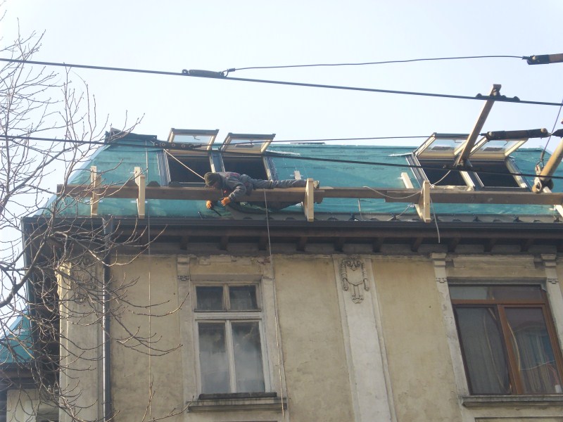

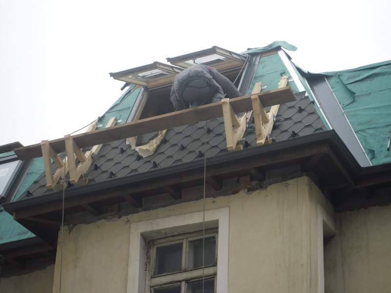

Една мансарда в центъра на София.
VLADO66 - майстор

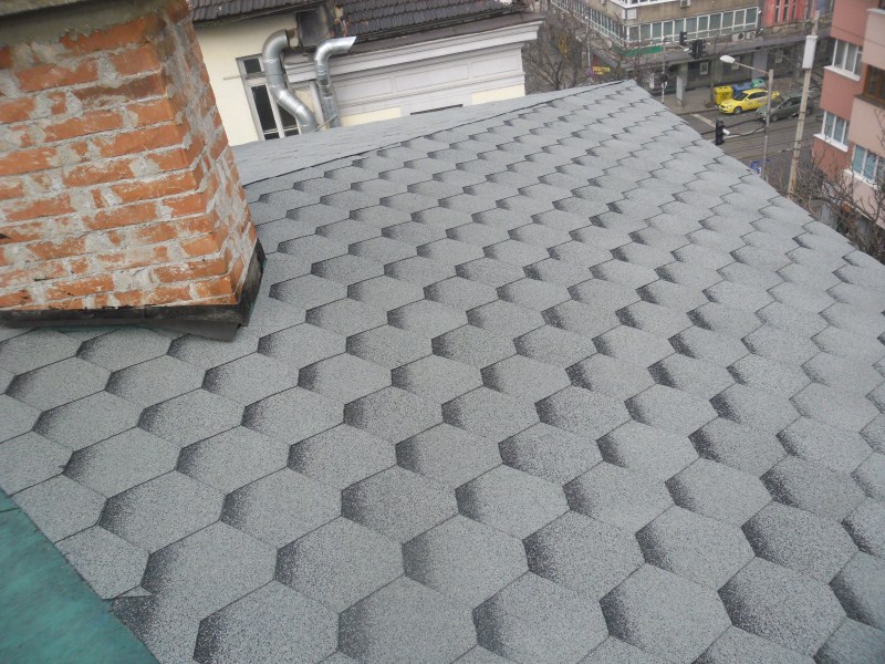

С тая зелената мембрана 2 дни ми пра покрива проливен дъжд преди да сложа битумните и със свито сърце отвих малко и отдолу беше абсолютно сухо.
Вадим Владимиров - специалист
Честно да ти кажа, аз вече си направих избора за дифузионното фолио, независимо за какъв покрив става въпрос. Което е качествено си е качествено! :)
