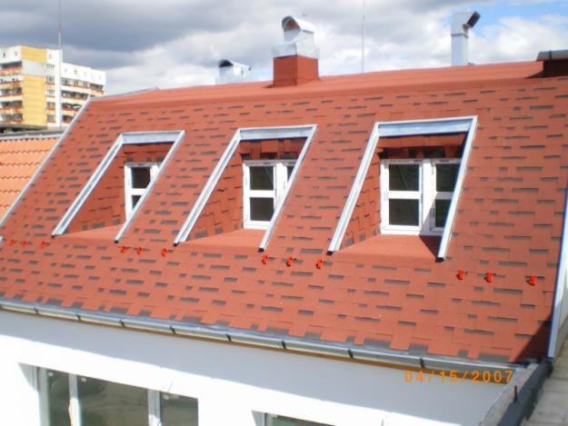

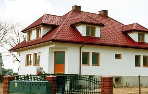

Здравейте отново. Вече няколко месеца мисля и пресмятам и имам нови идеи за къщата си.
Имам важен въпрос.
Ако не местя никакви стени , а само променя конструкцията на покрива, като квадратурата му остава същата, както е по старата скица, но ъгълът се променя от 30 на 45 градуса и от четирискатен стане двускатен , пак ли трябва да вадя документация от общината и каква?
Идеята ми е, в едно от долните помещения на първия етаж , да си сложа вита дървена стълба /готова сглобяема/ , а от таванската част да използвам само най-високата част! Никакво повдигане на стени на тавана.
За капандури иска ли се разрешение и има ли значение от кой вид са?
Аз искам такива и къщата ми да изглежда така :
или такава
И вторият ми въпрос е , за допълнително дострояване иска ли се разрешение или само се уведомява общината да го нанесат на скицата?
