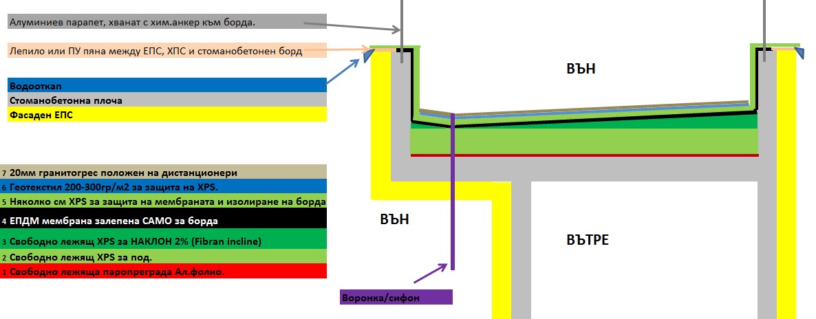

1/Паропреградата обмислям да е без отдушници.Слоя ХПС за топлоизолация и слоя ХПС за наклони 2% са положени свободно според ситемата на Фибран. Аз обмислям с малко ПУ пяна да залепя двата слоя Фибран, да не се разместят.
2/ЕПДМ мембраната е положена свободно, като само покрай бордовете е залепена за стоманобетона. Включително е залепена и за горната страна на борда.
3/ Следващия слой ХПС е с цел предпазване на ЕПДМ мембраната. Нещо като ДУО обърнат плосък покрив по система на ФИБРАН.
4/ Геотекстил пак по готовите системи, предполагам за оттичане на по-голямата част от водата и за защита на ХПСа от УВ.
5/На борда съм продупчил ХПСа и ЕПДМа, но няма как да хвана парапета по друг начин. Ще запълня хубаво със силикон, капачка и каквото е необходимо.
6) Воронката е "външна" хваната с фланец за епдма, облепена, залепена и всичко по FIRESTONE инструкции/технологична карта
7/ завършвам с гранитогрес 20мм на дистанционери, вместо баластра, искам използваема тераса за маси, басейн и такива работи.
8/ Много искам да избягам от ЗАМАЗКАТА. Дилатационни фуги, напукване, допълнително тегло и САМО ПРОБЛЕМИ. Надявам се на подкрепа за ХПСа за наклон. Интересното е, че Аустротерм имат такава система за наклон, обаче с ЕПС. Аз не искам там ЕПС.
Чакам градивни критики :)

djendov по твоите неща съвсем отгоре ми идват следните коментари:
- с EPDM и без замазка нямаш нужда от отдушници. То най-малкото самия EPDM не се лепи и не е толкова податлив на парни мехури. Файърстоун наистина са най-добрите в тая област. Фибрана задължително лепиш с пяна. Принципно и стиропор може да ползваш защото няма да се мокри, ама при тоя скъп използваем покрив дето ще направиш не е целесъобразно.
- отводняването ти е добре така, но трябва да сложиш и няколко аварийни барбакана(може и да си предвидил - не знам)
- тоя детайл с плочки не става - ще се наплатиш на монтажни столчета. Трябва ти гранит. Аз даже бих избрал декинг или дори баластра с декинг (за цена)
- парапета за да не дупчиш го слагай странично на борда а не отгоре :wink: Иначе за дупки аз имах предвид комини и т.н. Парапет на борд не е толкова зле - там не задържа вода и е видимо
- в момента на картинката отгоре на борда имаш термомост и то много линейни метри - там трябва фибран.
1) Значи първия пласт фибран лежи върху пароизолацията(то няма де да го лепя него), а втория слой(този за наклоните) го лепя с пяна за първия?
2) четох за аварийните барбакани, не ми е много ясно още. Но ще питам после, когато уточняваме наклоните, че и там ще е филм!

4)Парапета и странично да го сложа, ще пречи още повече на фасадната ТИ. Няма да има коминни и други дупки. Ще прекарам вода и канал от стълбището - хоризонтално. Терасата няма да се дупчи по никакъв повод, освен за воронки.
5) Сложил съм фибран по горната и вътрешна страна на борда. Не знам как ще го захвана. От горната страна с парапета, може да дупча и да дюбелирам. Ама фибрана от вътрешната страна не ми се иска да пробивам хоризонтално хидроизолацията на борда. А парапета, който ще минава през XPSа за да стигне химическия анкер, ще е малък термомост, ама колко е една алуминиева тръба...там няма как да го избегна.

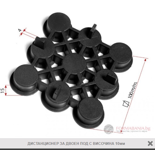

Ето и снимка на дистанционер 2,40лв. не е фрапантно, а ми се струва по-добре от гранитогрес положен върху баластра:
П.П. Сега пак се замислих, то не е на квадрат, ами на плочка. Те тея дистанционери ще станат 1500-2000 лв. Зави ми се свят. Дали няма да стане от ленти ХПС, а м/у плочките пластмасови кръстачки, да ги държат с фиксирана фуга?

Казвам скъп щото го правиш целия използваем - настилка (дебел грантогрес, термолющен гранит) на дистанционери е твърдо около и над 100 лв/м2. Парапет неръждавейка е 400 лв/линеен метър, а камъка за обличане на борда 50-100 лв/метър. Демек "матрял" си иска.
