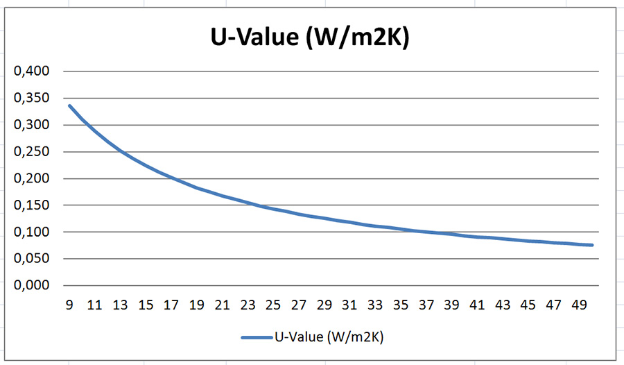

ArturDent - Почти Безобиден
molt написа:
За изолацията външната ще я правя колкото може по-дебела.
Е няма смисъл да е много дебела. Не е оправдано икономически.
В смисъл че няма да си избиеш инвестицията в следващите 50 години.
Някъде бях чел една съвсем приблизителна формула: всеки сантиметър намалява загубите с 50%. Нека не са 50, а 30, 40%, но принципа е такъв.
Например:
1 см. - 50%
2 см. - 75% (+50% от остатъка)
3 см. - 87.5% (+50% от остатъка)
т.е. след n-тия см. няма икономически смисъл.
П.П. Нали в проекта ще имаш част "Отопление, вентилация (и климатизация)". Задължително.
Там ще платиш на някой да го сметне. Няма смисъл да слагаш повече от 3 см от предписаното в проекта.

Tsilkov - майстор
ArturDent написа:
Ето реалната графика с практически стойности от днешното строителство:
Вертикално (отляво) е топлозагубата през всеки квадратен метър стена за един градус разлика. Отдолу е дебелина на изолацията(стиропор/вата) в сантиметри положена върху 25 см тухла. Започва от 9 см понеже това е горе долу нормативния минимум по сегашната Наредба 7.
