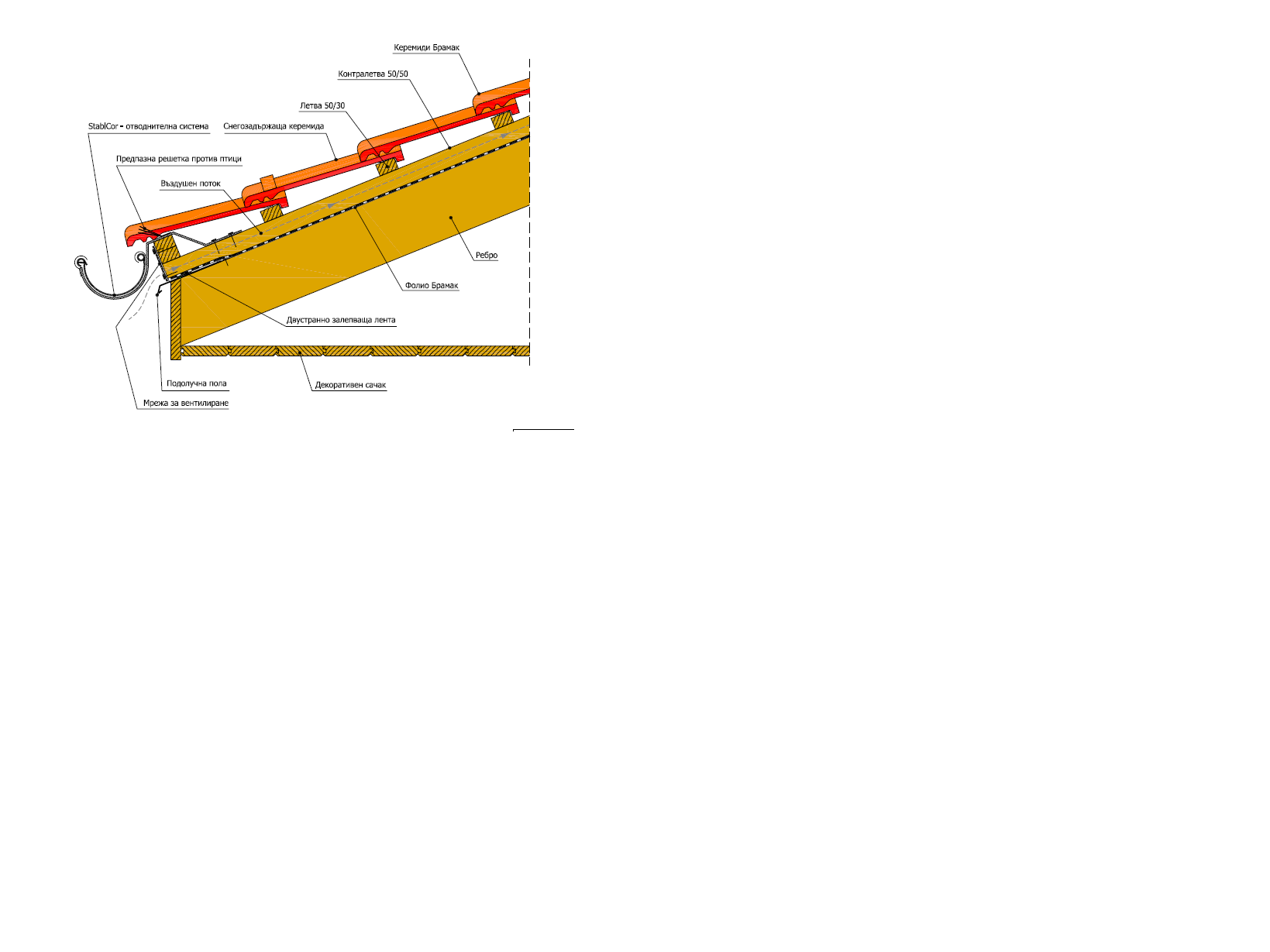

Tsilkov написа: Щом си със паронепропускливото фолио смисъла от вентиалция е никъв. Не знам обаче защо не си направи покрива вентилиранЯзък дето толкова се обяснявах. Виж ми пак поста, да не се повтарям.![]()
radius
37 мнения в "Обшиване на стреха и челни дъски"
Tsilkov
- Мнения: 2175
Ми честно да ти кажа така и не разбрах точно какво ти е фолиото . "не е от най затворените" го приех като затворено. Ако е дишащо си псукай вентилация - няма какво да ис е чудиш. Този въздушен слой ако е затворен що подобри много минимлано топлоизолацията, а в същото време зимата е най-важно да отведеш конденза.
radius
- Мнения: 5890
И аз така мисля, да пусна вентилация и да не разчитам само на фолиото. Иначе и билата са вентилирани и керемидите са на двойна скара. А фолиото не е Veltitech ( което е пароНЕпропусливо), а Universal Eco или Universal, не си спомням.
Правено е по тази система на Брамак - има и под- и надулучна пола.

За какво се слага "ПОДОЛУЧНА"-та пола?
Вадим Владимиров
- Мнения: 976
За да облече челната дъска.
