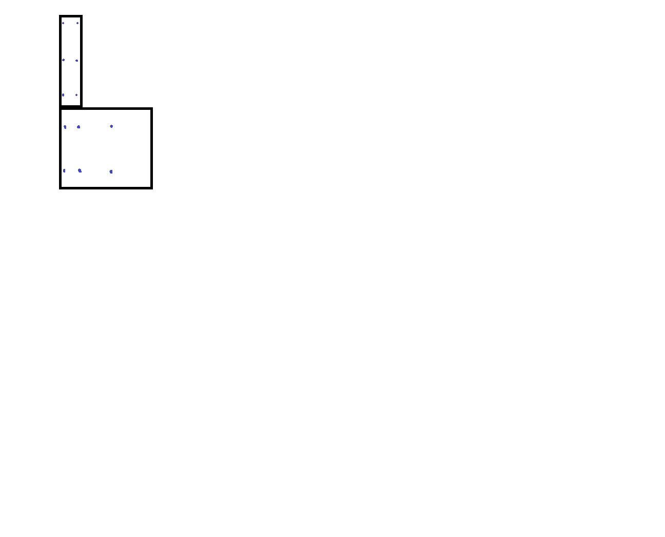

Здравейте! Поздравелния за страхотната гладка ограда. Каква арматура сте сложили във фундамента под земята, също така и над земята? Предстои ми да правя такава ограда.
radius - майстор
Надлъжно е N8 , стремената са стандартни ф6. В петата има 4 или 6 N8, над земята са през 20см (отпред и отзад), ако не се лъжа. Желязото е евтино, слагай да има. Нещо такова:
