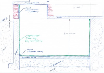

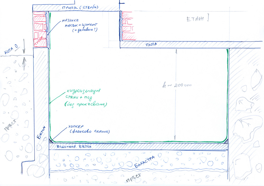

Дренаж около къщата не знам дали ще помогне - избата е насипана с баластра и на едно или две места има образувания, подобни на малки къртичини, което означава, че водата леко извира. Две от стените са външни, като едната е под плоча (плочата е на кота нула), така че за външна изолация е късно, а ако се прави, ще може да се направи само на 1 от 4-те стени... а и водата идва от долу най-вече. Не мисля, че има голям напор на подпочвената вода, така че варианта с няколкослойна хидроизолация на стените (още от тавана) заедно с пода без прекъсване (+ холкерчето) ми звучи удачно, без шахти и помпи. Много важно уточнение беше да избягам от употребата на каквато и да е вар при изправянето на стените, пък ще се шприцва първо, за да може да се лепи като се хвърля
. Дори ми се върти из главата освен пясък и цимент, в разтвора да сложа от същата добавка, която прави бетона водонепропусклив.

chapara написа:Карай хидрото до тавана, няма да се набуташ толкова, колкото може да съжалявашМного вярна приказка
Спести сега малко, за да се набуташ после много.

При мен беше лесно, аз положих всичко преди да излея бетона, вътре в кофража.
Иначе "пъпките" се полагат за да пазят битумната мембрана отвън, по принцип.
Тоест, ще ти свършат работа ако изолираш отвън.
Онова скъпото, което ти препоръчват би ти свършило работа. Би било удачно да си направиш мисля и замазка и под нея да сложиш разни неща, най логично ми се вижда...

Да направя замаска над плочата с хидроизолацията ли? А какво да положа под нея тогава? Аз споделих с приятел това, което ме посъветваха до момента и което ми се вижда реално реализируемо, и той каза: "Що не сложиш и един дебел найлон под плочата, загънат и леко нагоре под холкера и пак да си и зкараш хидрото по план?" и се замислих защо не... Може ли нещо толкова просто да се окаже още по-ефективо или по-скоро ще нанесе вреда?
