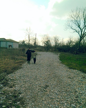

Благодаря за перфектните отговори.То аз съм си лайк на тема строителство , със сигурност не формулирам правилно въпросите си ,затова ви благодаря за търпението от ваша страна.Но не ми се иска да дам една торба с пари на някоя фирма и накрая да си искам ключа за входната врата. Все едно , да отида в магазина и да си купя килограм череши... Няма го личното удовлетворение.Накрая една снимка за малко настроение...... Ако имате подрастващо куче го разхождайте (тренирате) върху чакъл.... за да няма проблеми със ставите и лапите.

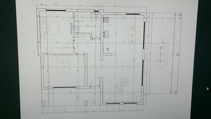

VSTEREV разбирам ,че си креативно мислещ човек , което е похвално. Благодаря за съветите ти. За правописната програма също. Тези размери - 40 см. са за широчината (дебелината) на основите. За дълбочината както си покаже мястото. Копах пробно и наоколо един метър излиза светло жълт пласт. По нашия край му викат МЕРГЕЛ. На колко трябва да сляза в него , при условие ,че ще има около 20 см. подложен бетон (за основите). Качвам две снимки на проекта и външния вид на къщата .Няма да е дървена а масивна.ЧЕСТИТ ПРАЗНИК.
