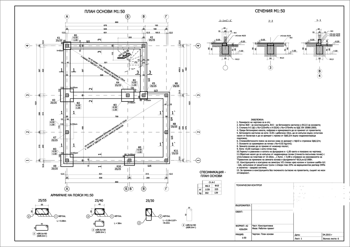

Съгласен съм с теб. 100 е на кв. м. е напълно реална цена за груб строеж. Аз имам 4200 кг желязо в цялата къща, и около 50 кубика бетон. Мястото си мое, имам открити партиди за ток и вода. Плана ми струва към 3000 лева. Ще се опитам да кaча снимки. Благодаря на всички за съветите. Keep going!:)

BLUEPUPIL - майстор
andrewh17 написа:
И според вас сложно ли е изграждането на противоземетръсни шайби от единични тухли?
Напълно е безмислено да ги правиш от тухли след като има стоманобетон, а и ще станат с по-малки размери.

andrewh17 - помощник
BLUEPUPIL написа:
andrewh17 написа:
Заложено е по проект от Ш1 - Ш6, може ли да се измени?
