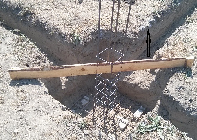

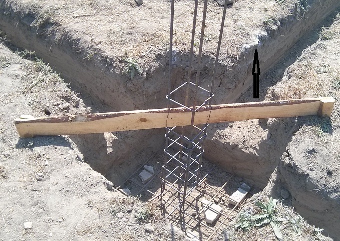

m_markovski - специалист
kistbam написа:
Ето и малко снимки:
https://onedrive.live.com/redir?resid=C ... =folder%2c
Kistbam, аз не съм строителен инженер, но знам, че стремената на колоните трябва да са закотвени за по-добра сеизмична устойчивост. Може да погледнеш точка 7 от тази тема http://forum.napravisam.bg/viewtopic.php?f=47&t=47711 и да се консултираш с конструктора си. От познати, които са строили знам, че арматурните дворове по дефиниция са калпазани и обичат да попретупват нещата.

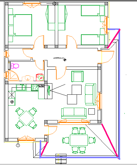

Верандата е дадена по проект със 7см по ниска от плочата на къщата. Не знам дали да я оставя така или да я изравня с плочата. Така евентуално мръсотия и вода ще си седи по-ниско (няма да влезе в къщата). От друга страна пък да не взема да се спъвам много в прага, който ще се получи там?
Въпрос 2:
Ако верандата я направя с керемиден покрив (взех натам да клоня), няма ли много да се затъмни хола, как мислите? Прозорците ще са ниски, но все пак? Има вариант да направя един прозорец на източната стена на хола, за да влиза повече светлина, но пък не ми се иска заради отблясъците, които ще хвърля в телевизора.
ivouz - специалист
Какво ти пречи да си разшириш площадката напред и да я свържеш с площадката на входа на едно ниво.После да си направиш един хубав навес отгоре .Всичко това ще даде нова ,разчупена
визия на къщата .Сложи си още един прозорец от изток.Пък телевизора не го мисли.

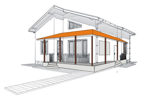

ivouz, много ми харесва предложението ти. Искам да попитам обаче как ще се реализира покрива на верандата. Аз си мисля да е така:
Не ми се иска да разширявам пътеката.
ivouz - специалист
Трябват изчисления за скатовете в зависимост от площадката която ще се образува.
Но според мен трябва да е така:
kistbam - специалист
Така дадено нещо не си го представям. В смисъл че източната пътека е широка 1.3м, а верандата е 2.6м.
За да стане наклона на покрива на верандата еднакъв от двете страни, трябва да е или както аз съм го дал (да влезе малко към къщата) или пътеката да стане 2.6м или верандата 1.3.
Не знам дали ме разбра.
dadko - майстор
И защо трябва наклоните да са еднакви?Какво пречи да са различни? Или предпочиташ водата да ти се стича покрай стената- при варианта, който си нарисувал.
